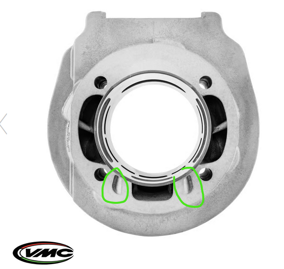

Hat schon mal jemand hier was gemacht? Sind das Flächen die man öffnen kann?
Würde mich auch interessieren!
Und ob das bei DS Sinn macht oder nur auf Membran...

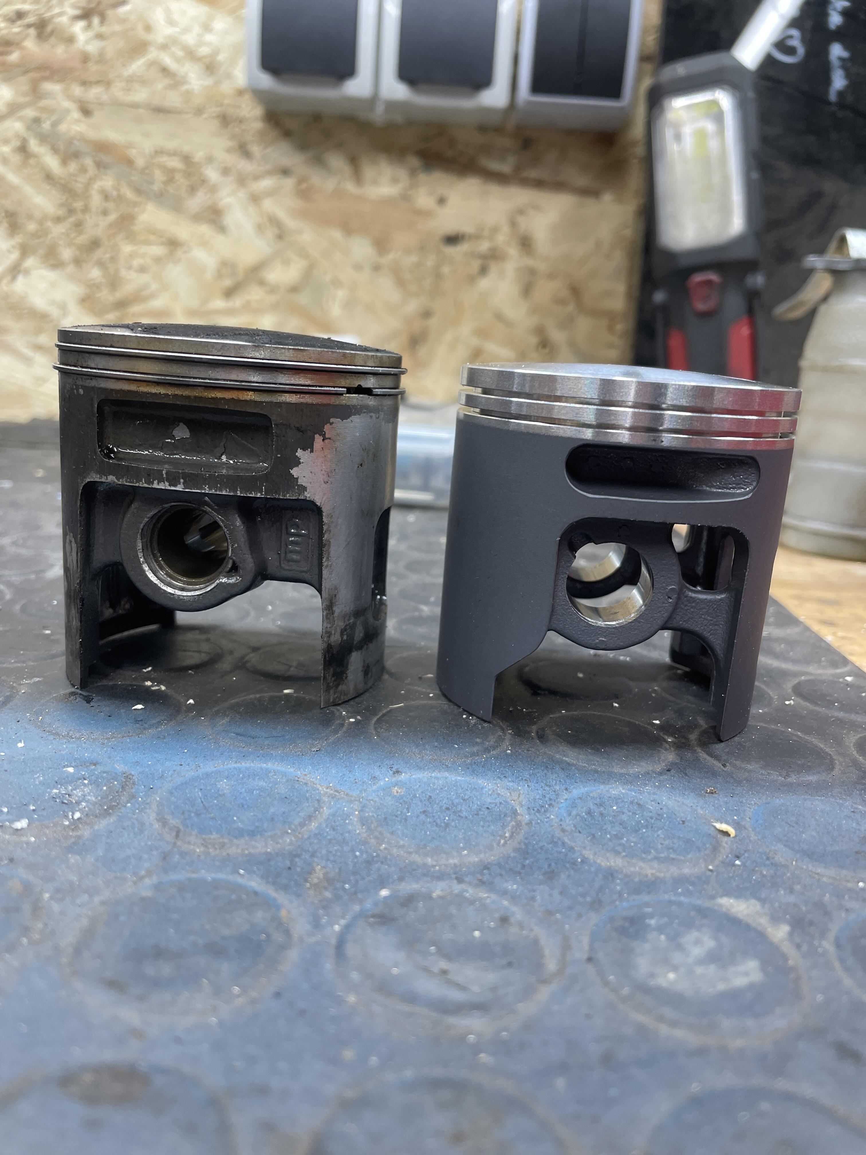

Da mein Lima Lager gestern das zeitliche gesegnet hat, werde ich jetzt schon eher den Zylinder tauschen.
Der BGM hat nun 40k+ runter und ist schon auf dem 4. Übermaß Kolben, daher denke ich es reicht jetzt.
Ich hoffe dass der VMC das auch schafft:gsf_chips:

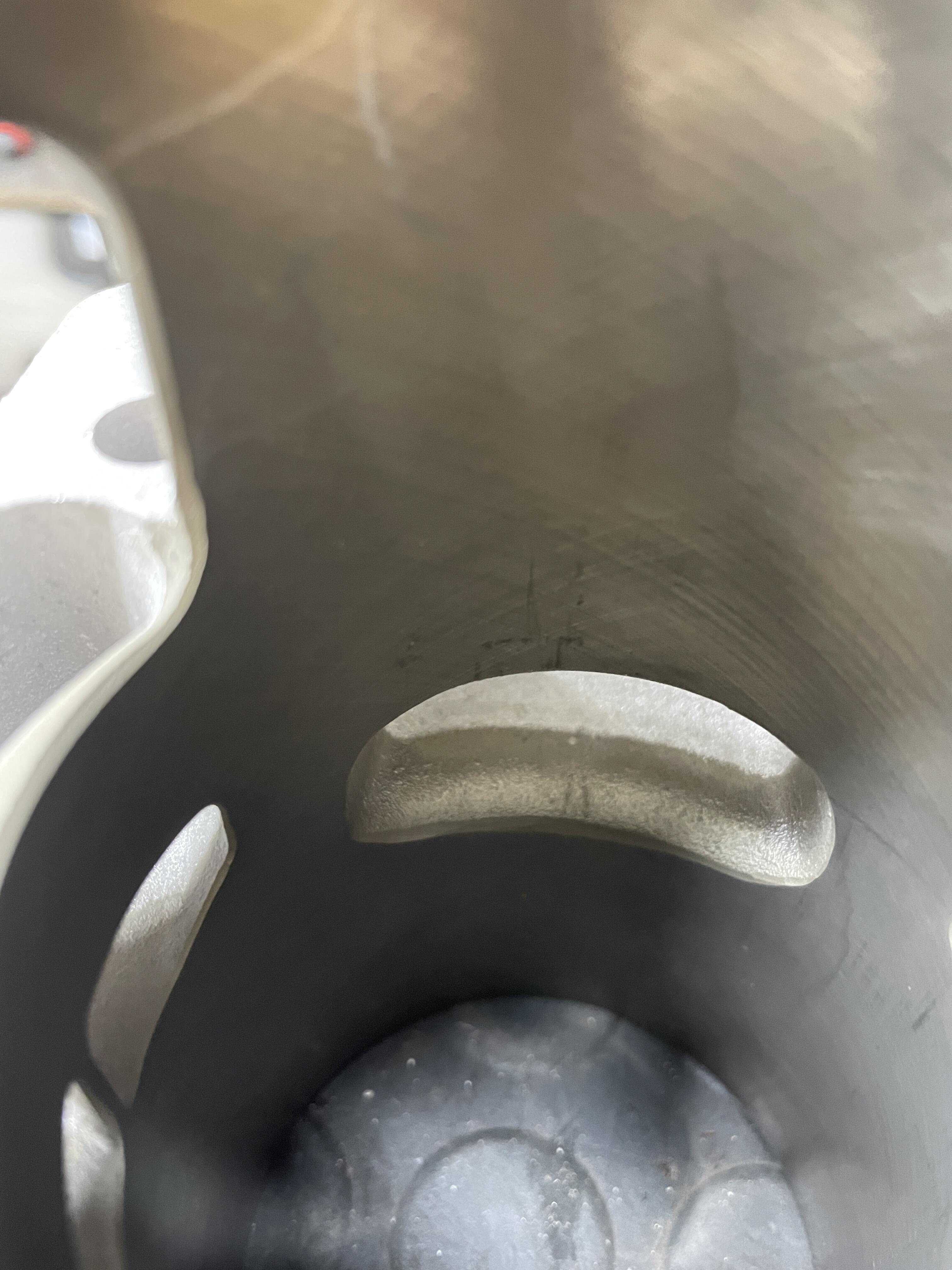

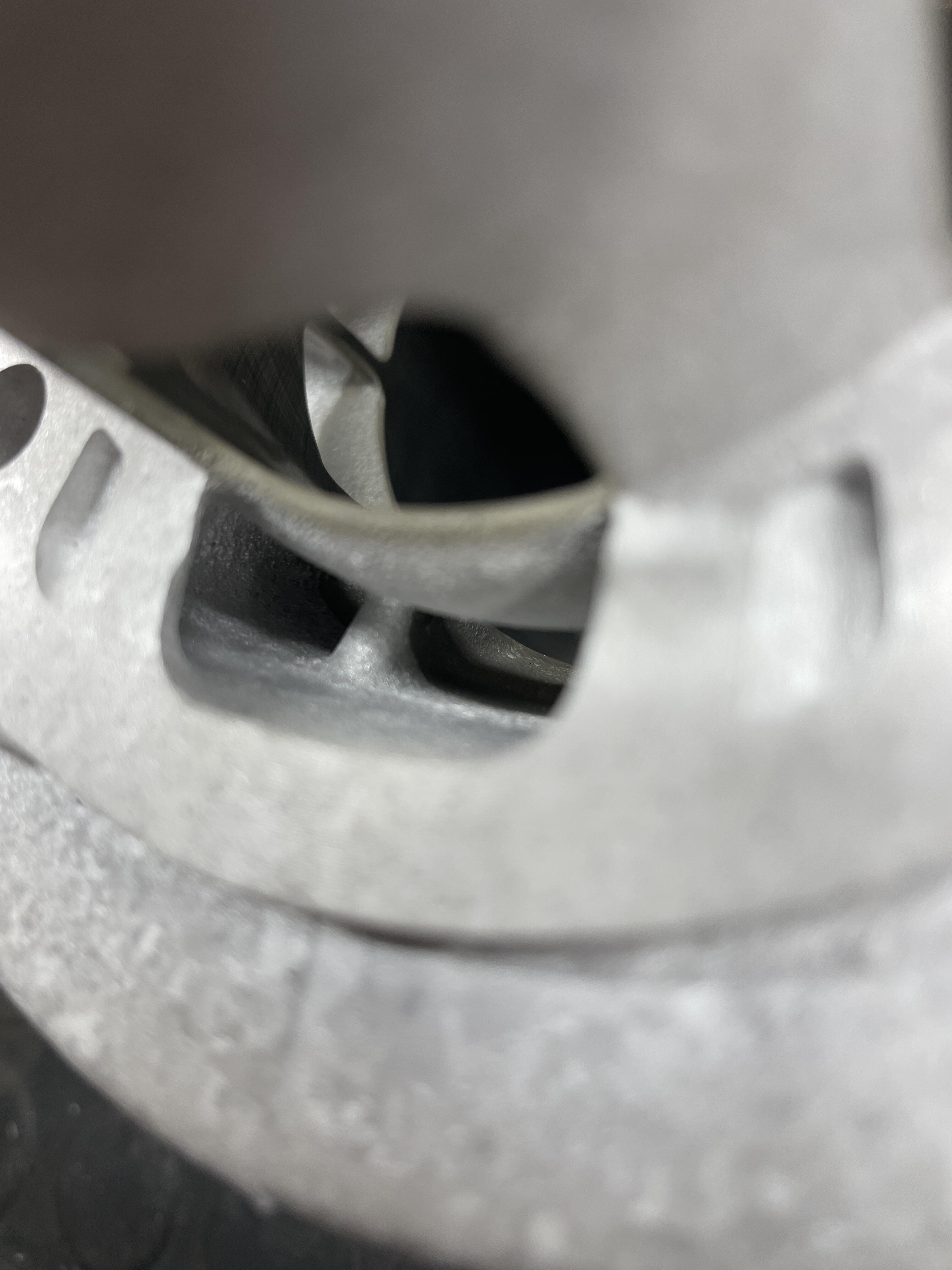

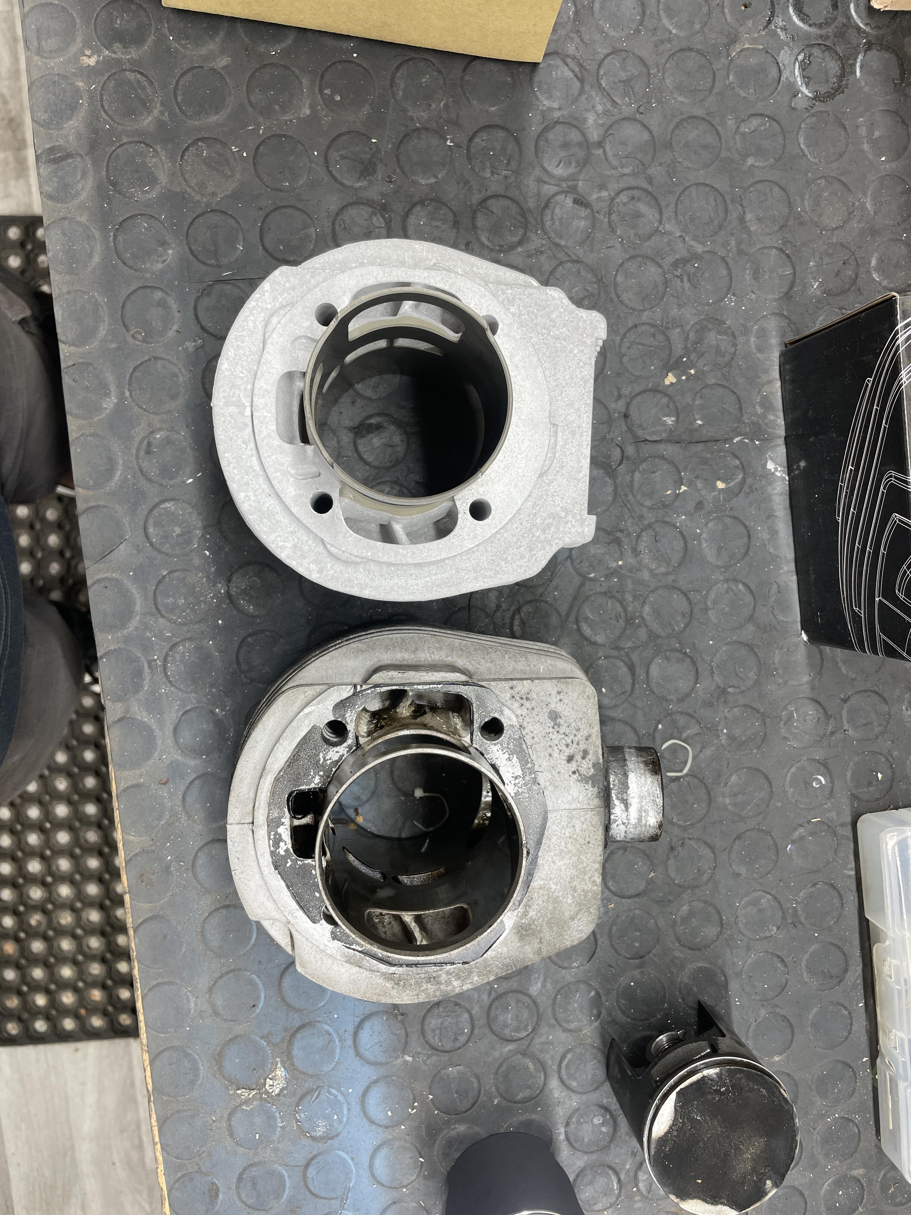

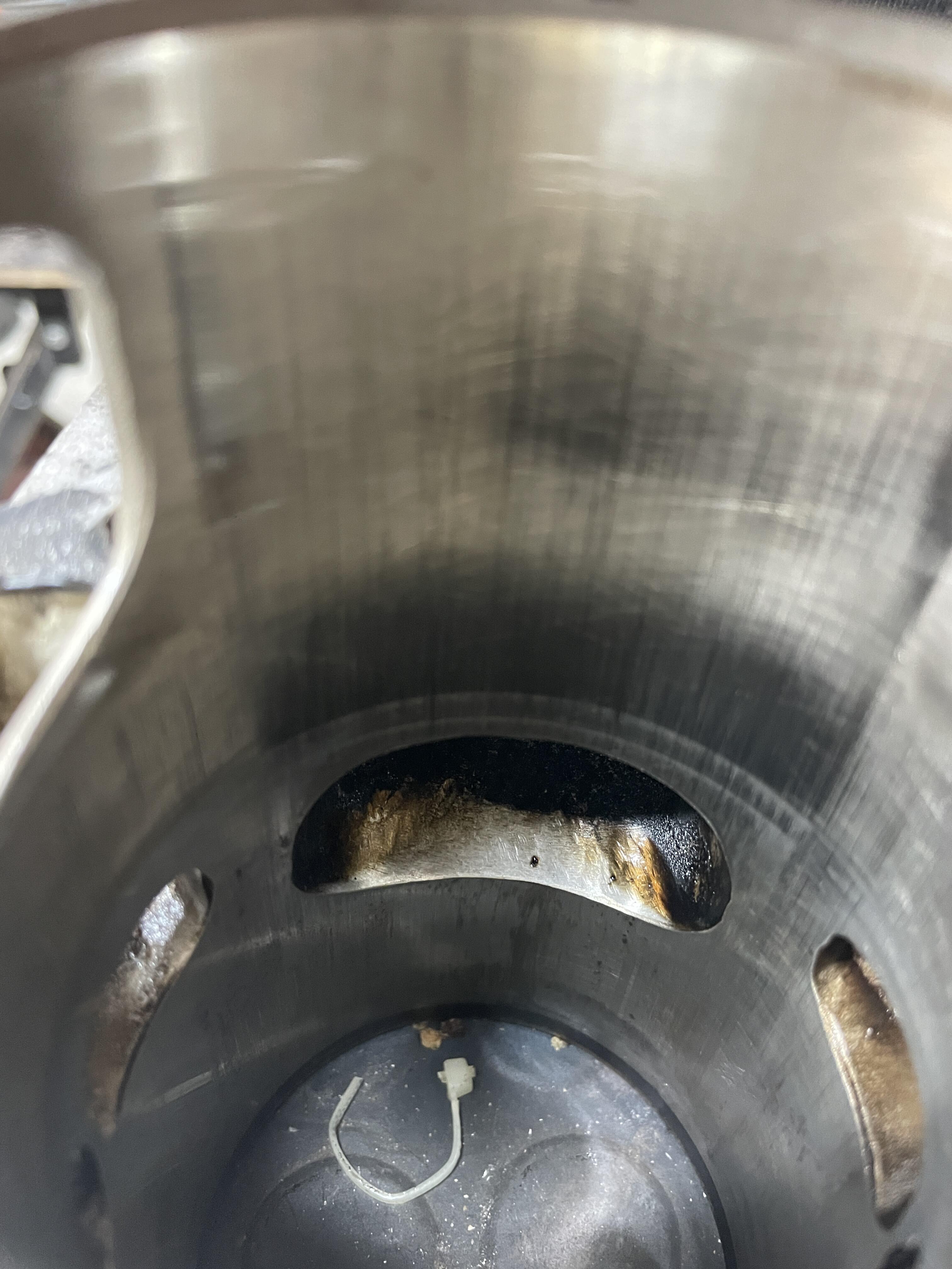

Also ich bin echt gespannt. Hab ihn gestern bekommen und gleich mal mit meinem BGM verglichen.
Der Boostport sieht echt gut aus, würde es wohl was bringen den etwas breiter zu machen?
Die Überströmer sind ja schon sehr groß. Ich bin echt begeistert vom Guß, wirkt wirklich hochwertig.
Jetzt brauche ich nur Zeit um den Motor neu aufzubauen.
PS: Der BGM hat nun ca 40tkm gelaufen und geht nun als sichere Reserve ins Regal :cheers:
