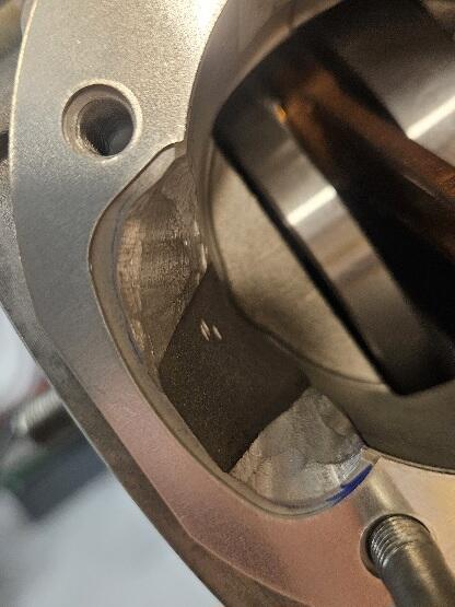

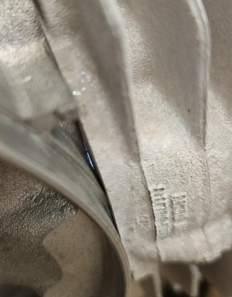

Wie sieht es mit der Dichtfläche bei den Stelvio 2.0 Fahrern aus ?
Muss beim Stelvio generell aufgeschweißt werden ? Beim LML und PX 150 Gehäuse steht der zündungsseitige Strömer quasi oben im freien. Kann selbst bei normalem verbau absolut nicht dicht werden.
Stimmt die Dichtung mit dem Zylinder überein?
Als easy fix ohne aufschweißen ein 110er pleul und 5mm Fußdichtung. Dann den Überströmer mit dem Winkel vom Zylinder in den Spacer fräsen.

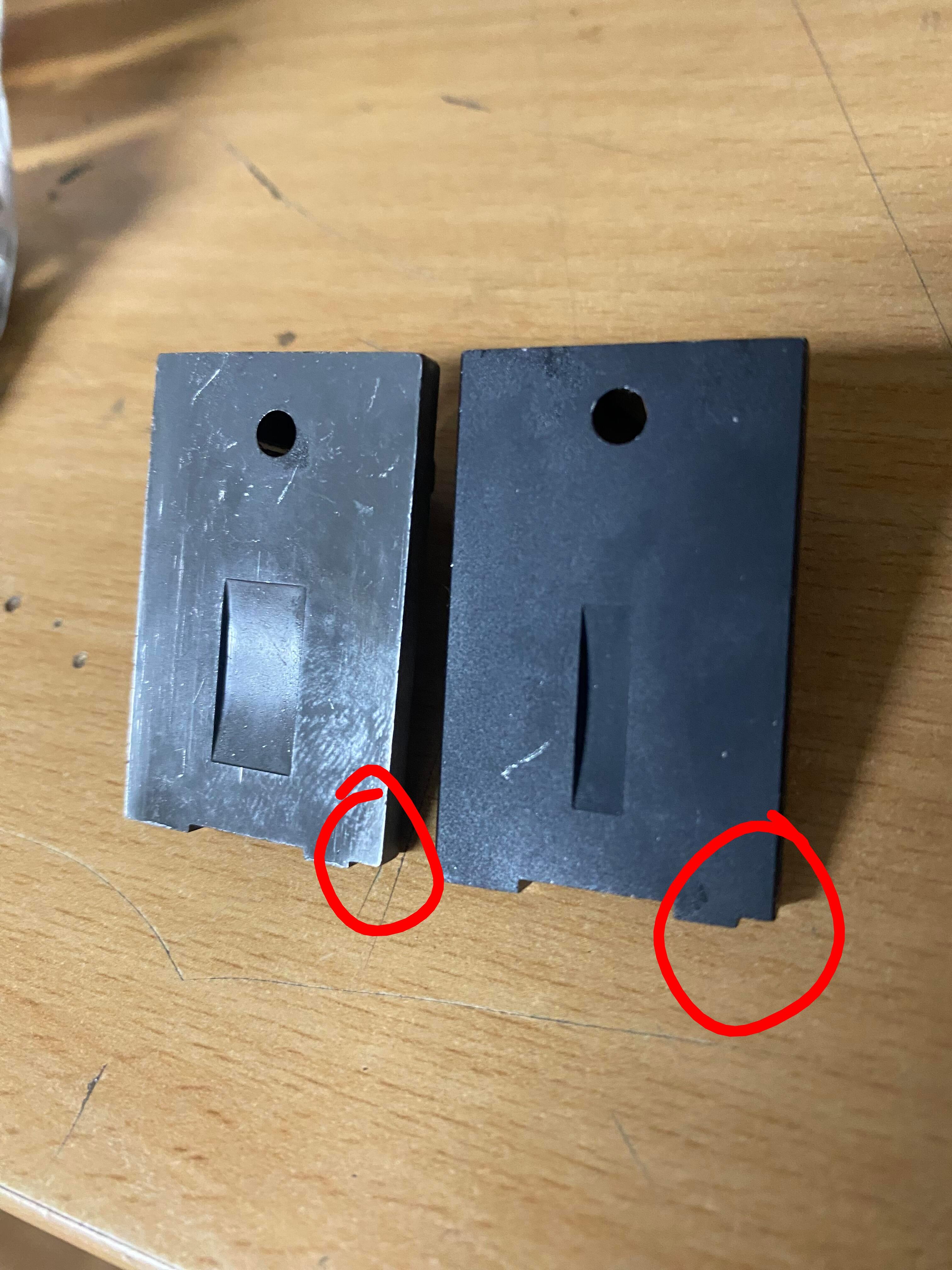

@Roger535d Danke, was ist eine Knabberecke? Kann doch irgendwie auch nicht sein, dass ich an nagelneuen Pinasco Teilen die Feile ansetzen soll, zum kotzen
Bei meinen LML Gehäusen habe ich das immer mit ein wenig Kaltmetall (Weicon) gelöst. Du hast ja ein neues Gehäuse wo noch kein Öl in den Guss gezogen ist, das hält da Bombe. Wenn du da was aufschweissen lässt, muss der Zylinderfuss wieder geplant werden, das ist es nicht wert... Obergläche aufrauen, Kaltmetall drauf, Butterbrotpapier drüber und einen Ori-Spacer & Zylinder drüber montieren dann hast du eine annähernd plane Fläche wenn das Zeug ausgehärtet ist...
vor 33 Minuten schrieb Labrat XL:
Hab ich auch so gemacht. Hält perfekt
Die kleine Aussparung an der Ecke vom Schieber. Hab das mal auf deinem Bild aus dem anderen Topic markiert.

vor 19 Minuten schrieb snowcrash:
IMG_2280.jpeg.336ec99ea6c9ac735c8346f009e909b0(1).thumb.jpeg.059575c8ebebf902ea9a0f6d7ead8162.jpeg
Perfekt 👌 dann fang ich mal das Feilen am 4.1er Schieber an. Mir erscheint der 26er SI mittlerweile eine Nummer zu groß für 187 Stelvio 1.0

Ohne FuDi Ist bei mir auch ein kleiner Spalt, der schließt sich aber, wenn man den Zylinder ganz Richtung Kupplung schiebt.
Ich werde aber ne andere Fußdichtung nehmen und die Überströmer nicht so weit ausarbeiten.
Evtl "unterfüttere" ich noch mit Araldite 2101.

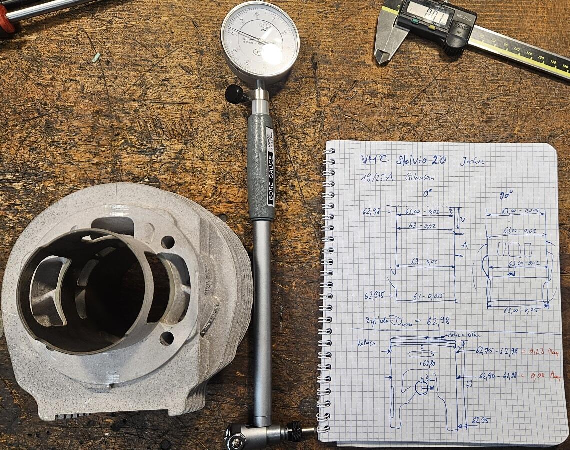

Ich habe heute mal noch den Zylinder vermessen und die Bohrung ist wirklich top rund! Selbst unten an den grossen Ausschnitten wo es ja auch nicht interessiert, ist die Abweichung gering.
Auch sonst gibt's an dem Zylinder nichts auszusetzen, ausser vielleicht die "kleine Freiluftecke" und dass der Elestart Kranz gerade so nicht passt. Möglich, dass man den mit sehr sehr vorsichtiger Fräserei doch fahren kann.
Das Einbauspiel ist scheint mir oben am Kolben mit 0.23 recht groß für nen Aluzylinder, aber das nimmt entlang dem Kolbenhemd schnell ab auf 0.08.
Den Zylinderkopf finde ich bis auf den tiefen kerzenkanal top, die Kühlrippen machen jetzt deutlich mehr Sinn.
Ausgelitert mit der Wassermethode hat der bei Quetschspalte Null 14,6 ml, plus 1mm QS = 3.1ml => 17.7ml macht V_geo humane 11:1 mit 57 Hub. Wobei es ja eher auf die effektive Verdichtung ankommt. Aber es ist ein Indiz.
Wobei der Kolbenbolzen um ca 3 mm Ri Auslass desaxiert ist.  Müsste dann ja minimal weniger Hub sein, wird aber wohl nicht ins Gewicht fallen.
