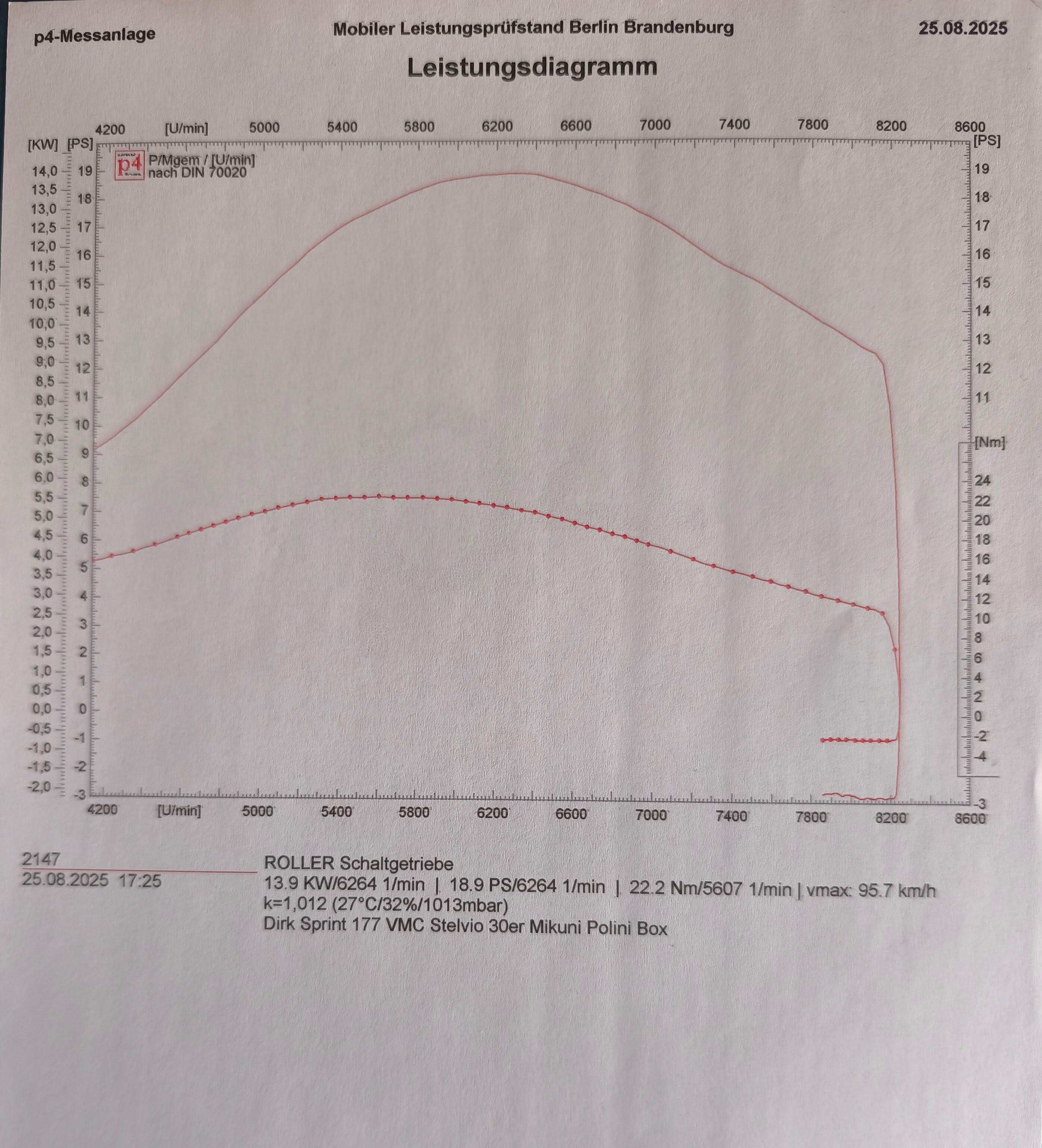

Gestern mit meinem 177er Stelvio V1 auf der Rolle gewesen. 57er Glockenwelle, PX150 Getriebe auf 23/65, Cosa Kupplung, RD Membran auf altem MMW Ansauger. 30er Mikuni mit 60mm Schlauch in den Rahmen rein gesteckt und Polini Box.
Zylinder ist nur aus der Schachtel auf den Block gefallen und die Ü-Strömer am Block sind eigentlich für nen 177er Polini gefräst. Bin absolut zufrieden und fährt sich auch sehr gut.
Ist das die graue?
Ja ich😁
Hier mal mein letztes Diagramm. Zylinder ist auch out of the box. Überströme noch fur den parmakit gefräst.
Werde den im Winter tiefer setzen, momentan noch 1mm fudi und den Auslass bearbeiten.

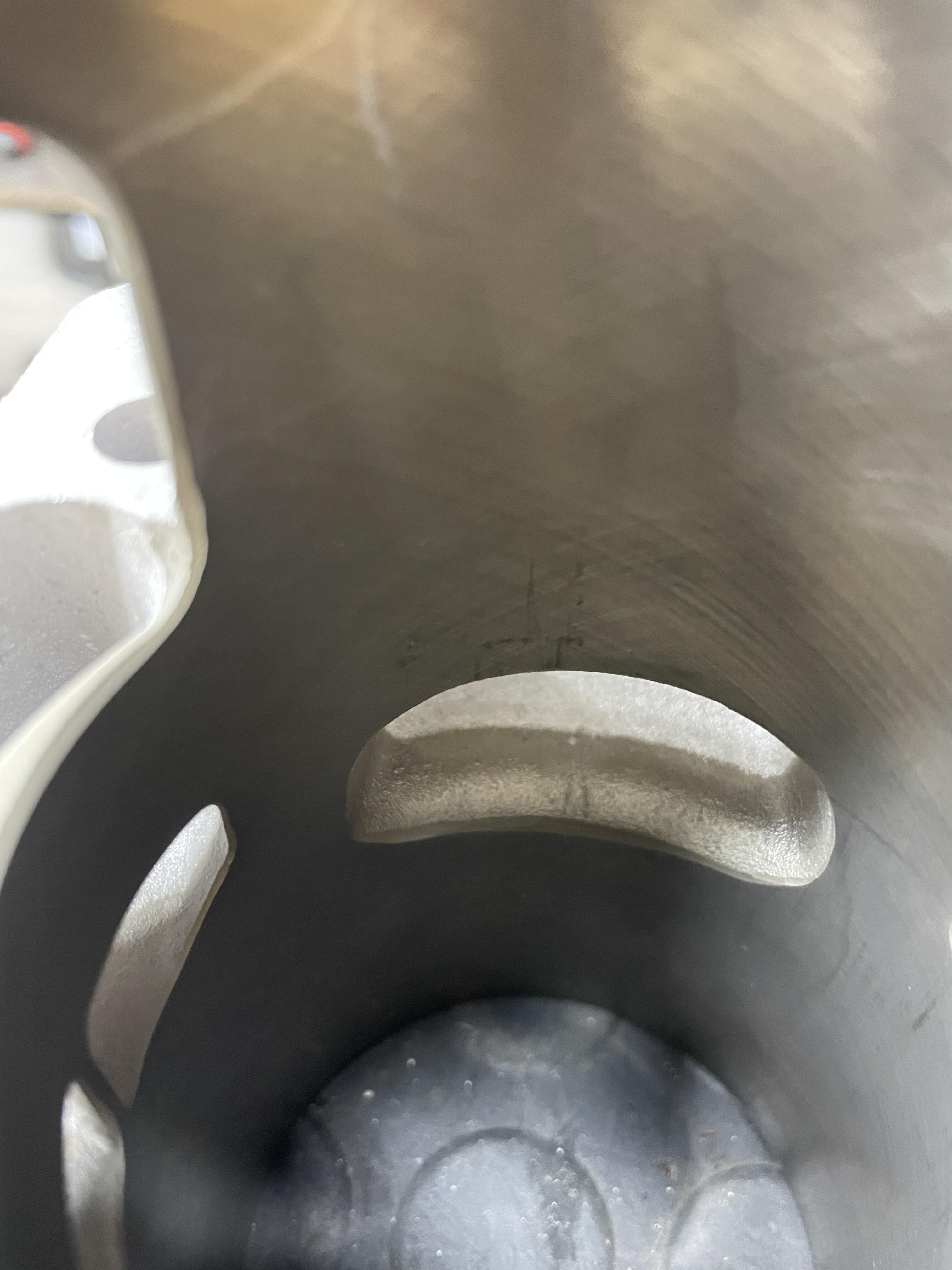

Servus miteinander,
ich habe eine Frage zur Qualität des VMC Stelvio 2.0
Im Speziellen zur Oberkante des Auslasses.
Ich habe mir einen bestellt und die Oberkante des Auslasses des gelieferten Zylinders wirft Fragen auf.
Das was es mit der Rundung auf sich haben soll hab ich hier im Thread schon erfahren können und verstanden.
Aber warum hier der Übergang von Rundung und Zylinderlaufbahn ab Werk so verfräst wurde ist mir ein Rätsel.
Noch dazu werden die Steuerzeiten dadurch ab Werk noch nach oben gezogen und der Auslass macht eher auf.
Hattet ihr das auch so, oder ist das nur hier so extrem?
Wenn der Zylinderkopf montiert ist, ergibt das 33 mm bis der Auslass an der Fräskante aufmacht. Dann wird noch die Quetschkante von 1,3 mm abgezogen...
VG Michael
Bearbeitet von Primapippo

Am 5.9.2025 um 19:54 schrieb Primapippo:
Wenn du dir die Beschreibung des Stelvio 2.0 mal durchliest, dann erfährst du, dass die Auslassgestaltung beim 2.0 neu ist, um den Drehmomentverlauf zu verbessern. Ähnlich wie es beim Ranger auch ist.
"Il cilindro vanta un innovativo design dello scarico, frutto di estese ricerche e test condotti dal team VMC.
Questa particolare conformazione ottimizza la curva di coppia, garantendo accelerazioni fluide e potenti per un'esperienza di guida esaltante.
Sprich: da ist nichts "verfräst", das soll so :-)

Ihm geht es eher um die Stümperhaften Fräskonturen zum Übergang Zylinderlaufbahn
Das glaub das zieht die Butter nicht vom Brot……egal ob total rund oder minimal eckig! Leistung ist wohl zu 99,9% gleich. Wenn du da fräst leidet evtl. die Beschichtung oder deren Haftung!!!! Außer du willst dem Auslass zwecks Steuerzeiten beigeben, dann ist es eh egal.
Bei P&P -> lass es so und fahr ihn wie er ist!

Am 8.9.2025 um 18:01 schrieb fuffbuff:
Ja genau das ist mein Anliegen
Am 8.9.2025 um 22:20 schrieb FOX Racing:
Ja das ist auch ein Argument.
Ich wollte den Auslass nicht nach oben ziehen. Sondern den Zylinder am Kopf spacern um möglichst viel Zeit vor der Auslassöffnung gewinnen zu können.
Ich fahr nen PX150 Drehschieber Block mit ner breiten 200er Welle mit 60 mm Hub und nem 110er Pleuel.
Die Zeiten der KW sind 123° Öffnungszeit und Öffnung 6° nach OT. Davor war da ein Pinasco Vespone 190ccm drauf. Der hat sich bei nem Fresser verabschiedet (Klemmer am Auslass) und sollte jetzt gegen nen Stelvio 2.0 ausgetauscht werden. Beim Stelvio 2.0 gäbe es die Möglichkeit mit den Steuerzeiten mehr zu spielen. Deswegen hätte ich gerne eine saubere Auslasskante bzw Übergang am Auslass gehabt.
Also nur P&P sollte es nicht werden.

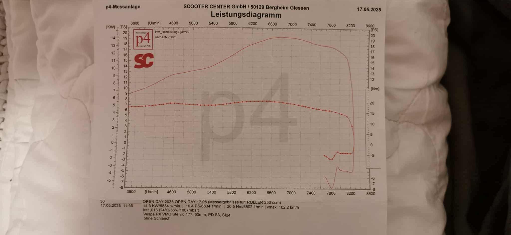

Wir waren mit dem Motor zum Abstimmen und zum Auspuffvergleich auf dem Prüfstand.
Stelvio 2.0
Si24
VMC Venturi mit Rahmensaugung
Drehschieber
60mm Polini Kurbelwelle
Drehschieber Gesamtsteuerzeit 180°
Hubausgleich am Fuß
SZ: 186° Auslass zu 138° Einlass
Die finale Bedüsung liegt bei 160/BE3 138 HD und 160/50 ND
Auspufftest.pdf Polini Box.pdf SIP Road 3.pdf
SIP Road 2.pdf V5CL3SLX.pdf
Bearbeitet von shanana

Sehr schön Dokumentierte Kurven,
denke trotzdem, dass man mit niedrigeren Steuerzeiten mehr Drehmoment und vermutlich mehr Leistung bekommen würde.
