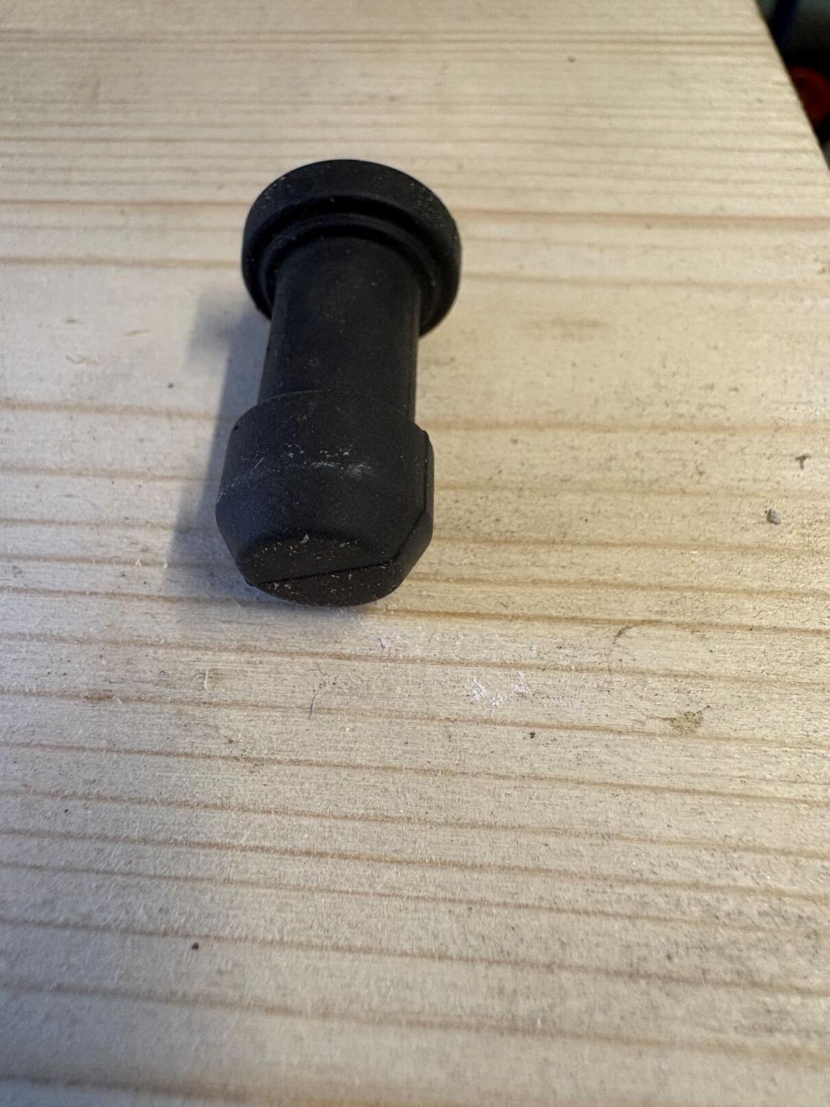

  3. Super, Danke!
  4. @wladimir heute bei den losen Teilen entdeckt, ich denke, das ist das Corpus Delikti
  5. Alles klar, danke. Dann suche ich mal einen passenden Gummistopfen.

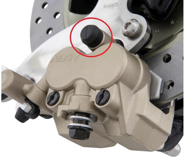

  6. Ich hab einen Roller erworben, der so eine SPAQ-AD-Bremse montiert hat. Es fehlt scheinbar dieses rot markierte Nupsi. Kann mir jemand sagen, was das ist bzw. hat ein Bild von dem Teil im ausgebauten Zustand?
