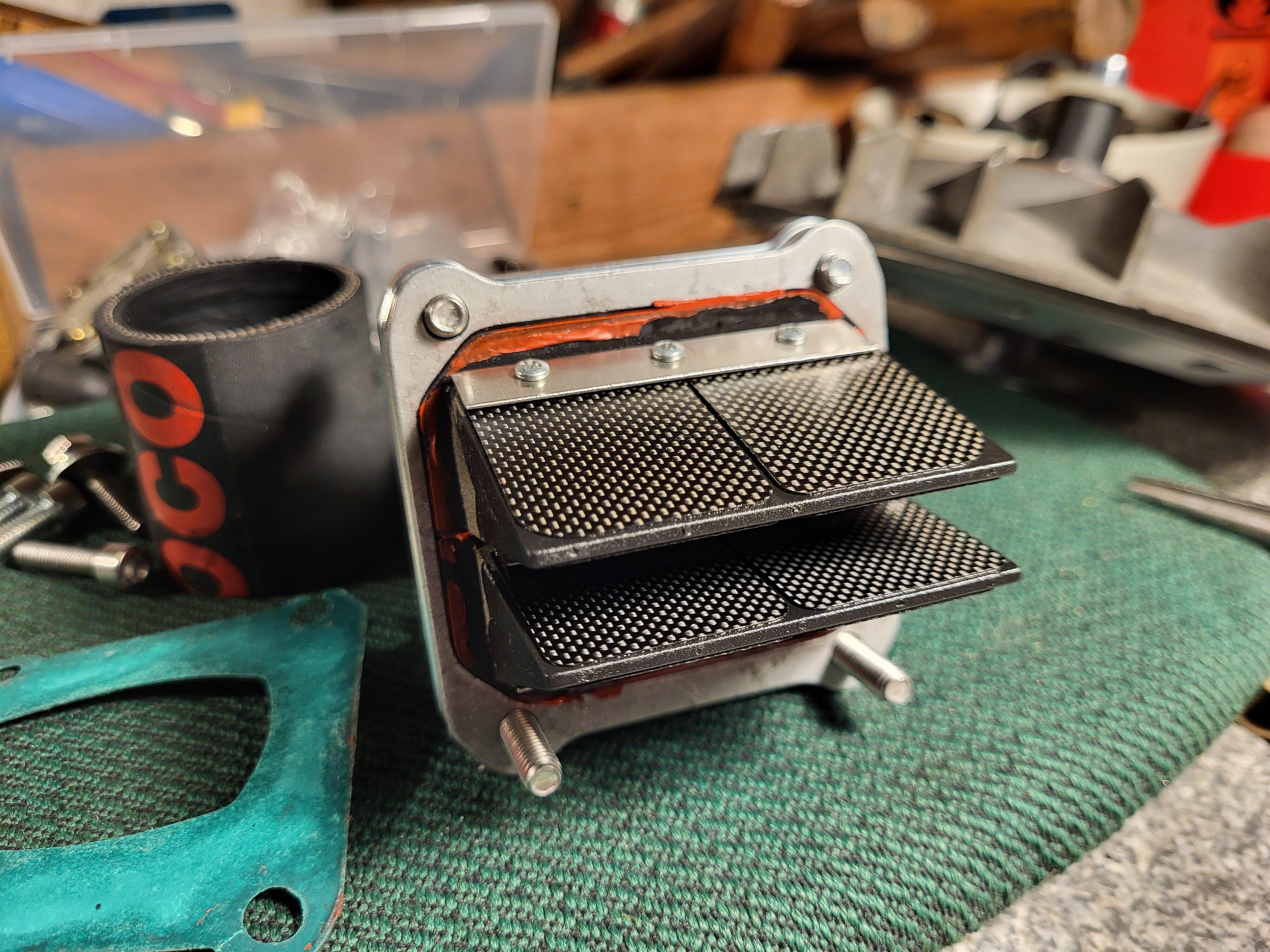

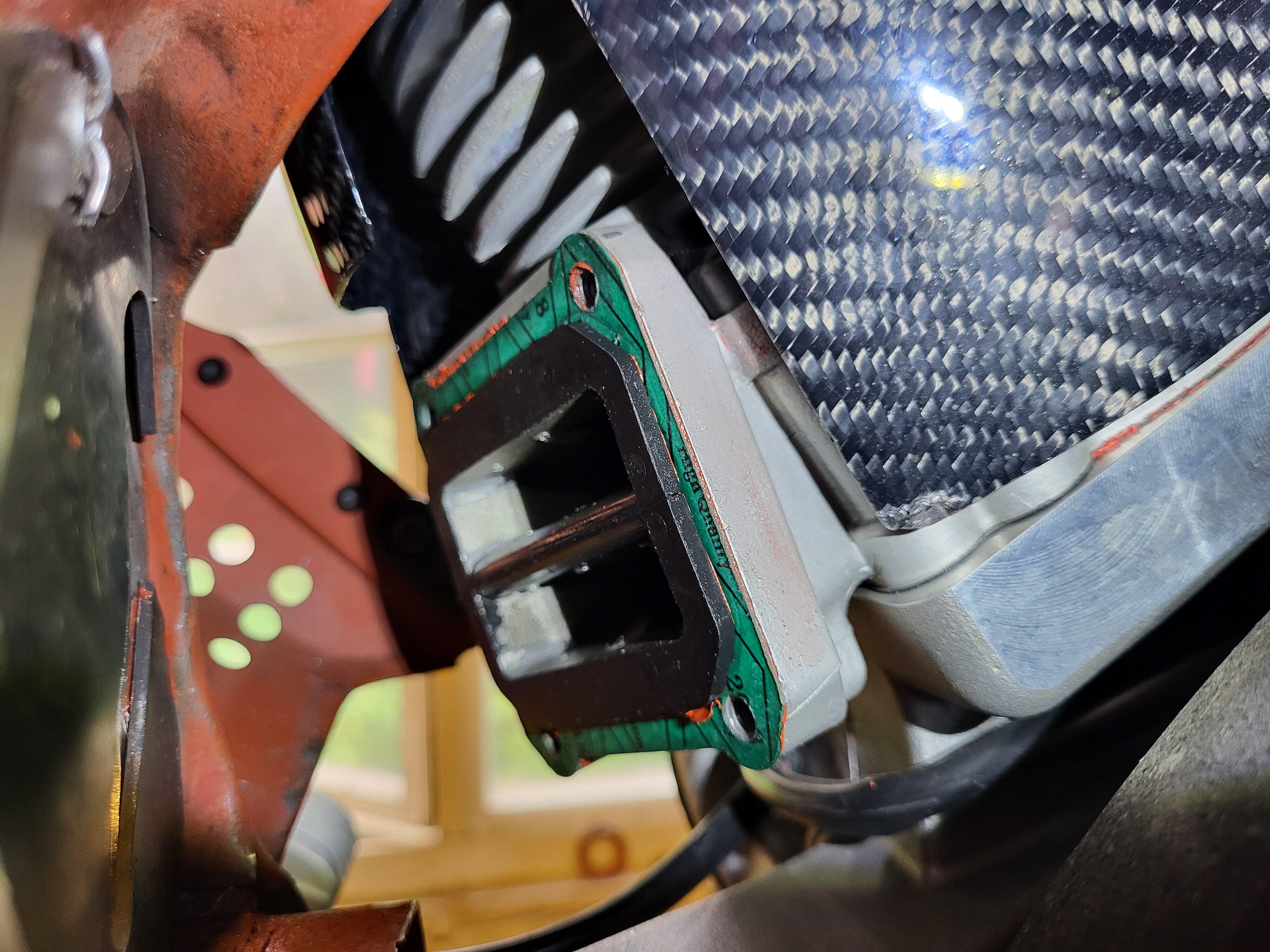

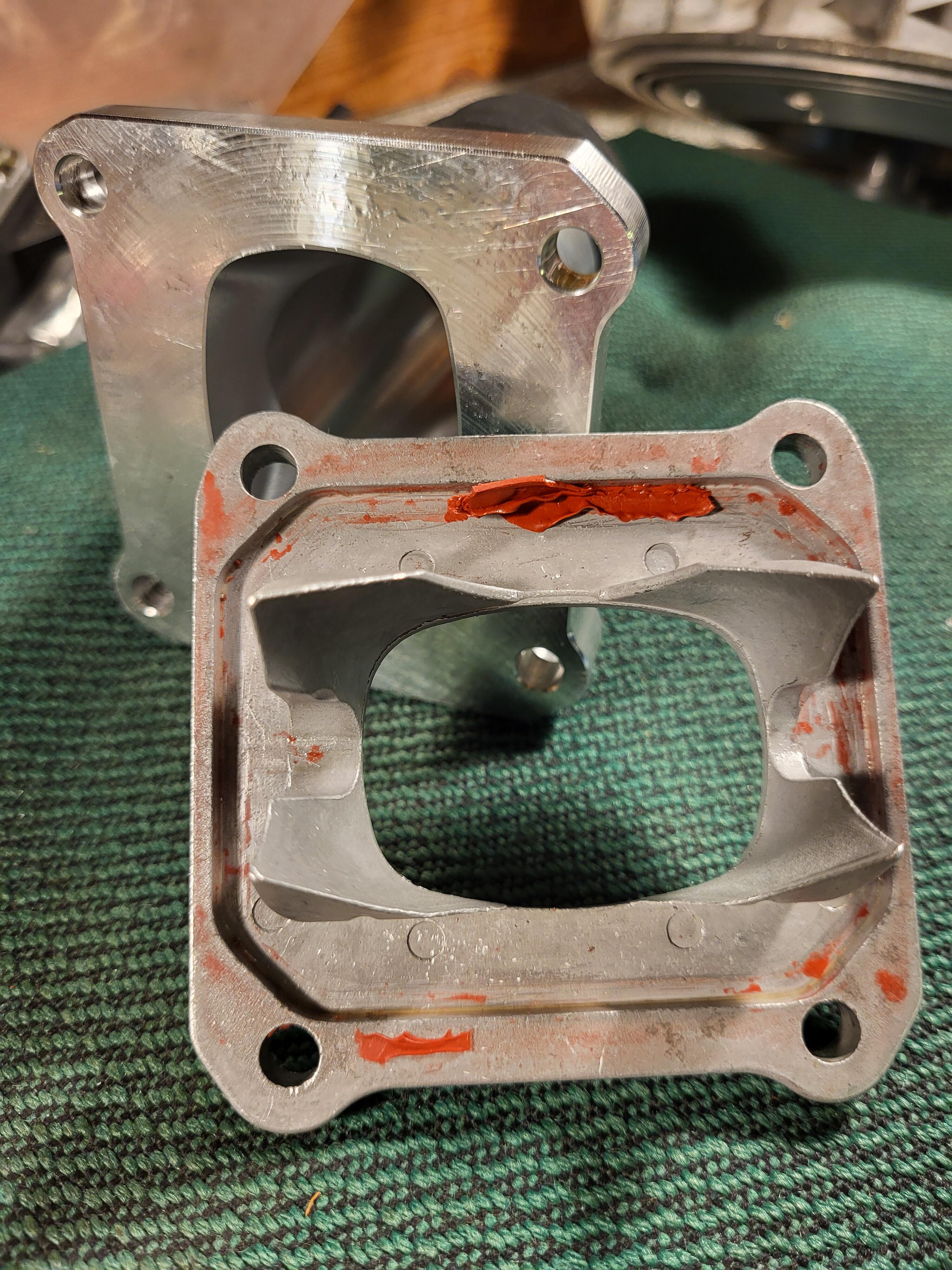

  1. Da ich den ASS im Fahrerlager montiert hatte, hätte ich das vielleicht noch einmal abdrücken können, aber sowas mache ich eigentlich erst, wenn es abgebunden ist und dazu fehlte mir die Zeit. In Kombination mit den Dichtungen und ja, es wurde Dirko HT verwendet, hätte ich nicht gedacht, dass es diese so aus dem Bereich spülen würde, wo ich diese zuvor aufgetragen hatte. Hab dann den Membrankasten aus dem Zylinder gezogen und sehe nun, wo die Dichtmasse hin gewandert ist. Genau gegenüber der Seite, wo ich die aufgetragen hatte. Gut, ich hab nochmals die Schrauben Länge überprüft und passt. Somit werde ich mal diese von lukulus empfohlene 1215 bestellen, aber auch mit neuen Dichtungen dazu verwenden. Die Qualität dieser ist doch top und fahren andere ja auch ohne Probleme...
  2. Aber diese Fläche hatte ich ja auch mit Dichtmasse zusätzlich bestrichen und kann man ja noch grob erkennen. Alles wech, trotz richtig angewendet mit ablüften, wie auch sonst...
  3. Hatte hier gerade den ASS abgeschraubt und stelle fest, dass von der Dichtmasse, welche in der Vertiefungen für die beiden Membrankästen eingebracht wurde nur noch ca 3 cm übrig geblieben ist. Der Rest davon ist einfach wech. Dazu alle Flächen mit Gemisch benetzt, was wohl aufzeigt, das es nicht wirklich dicht ist. Bitte wie geht das, oder anders gefragt, was übersehe ich da? Die 4 Schrauben dafür passen zu dem und wurden auch gleichmäßig angezogen.

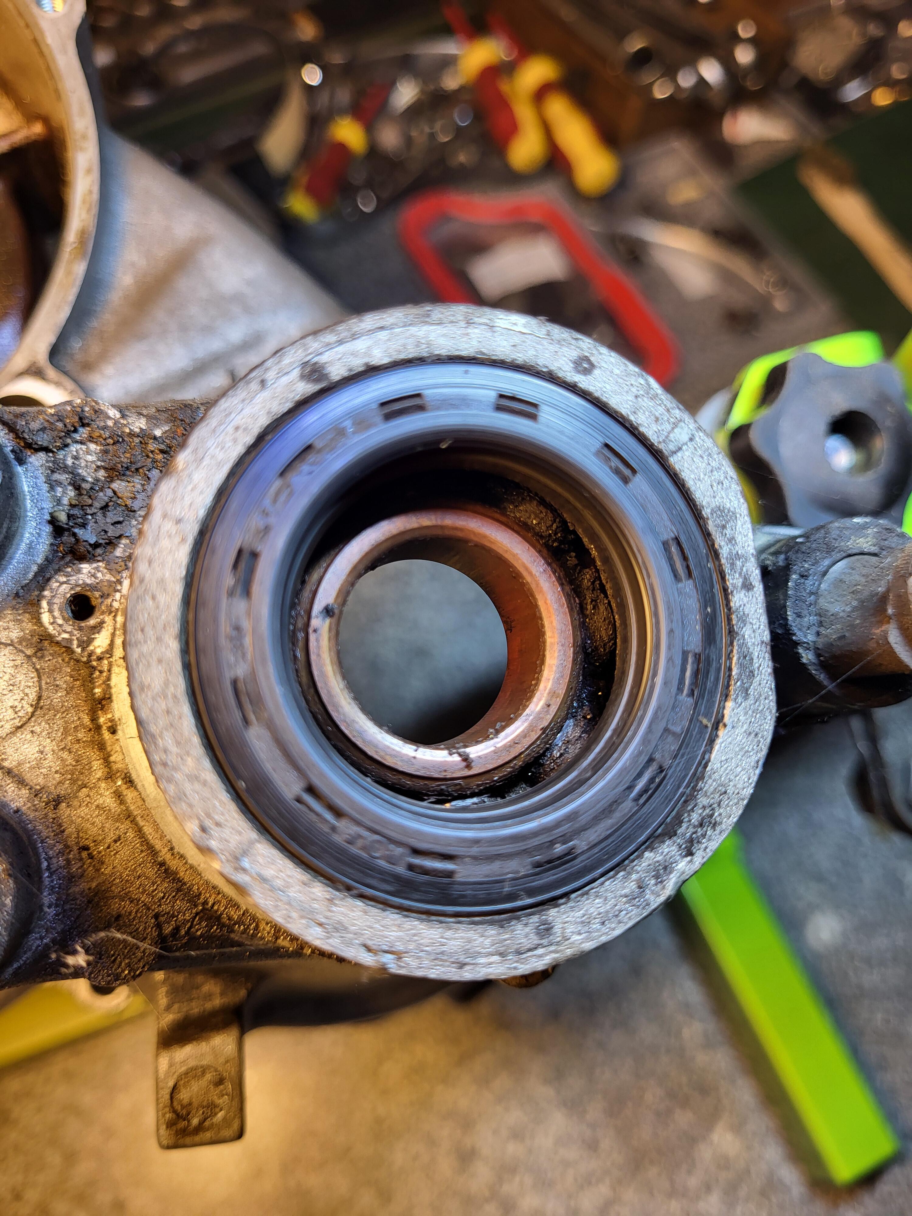

  4. Huch, dann bitte ich um Entschuldigung.
  5. Der innere Simmerring ist bei dem ganzen Rückständen kaum noch als das zu erkennen. Was die Bremstrommel angeht, so hatte ich den gleichen Eindruck davon. Das passt aber irgendwie nicht zum Rest des Ganzen, weil alles andere eher jungfräulich wirkt und wenig bis gar kein Verschleiß aufweist. Bitte welche Lauffläche meinst du und welches Ablaufloch?

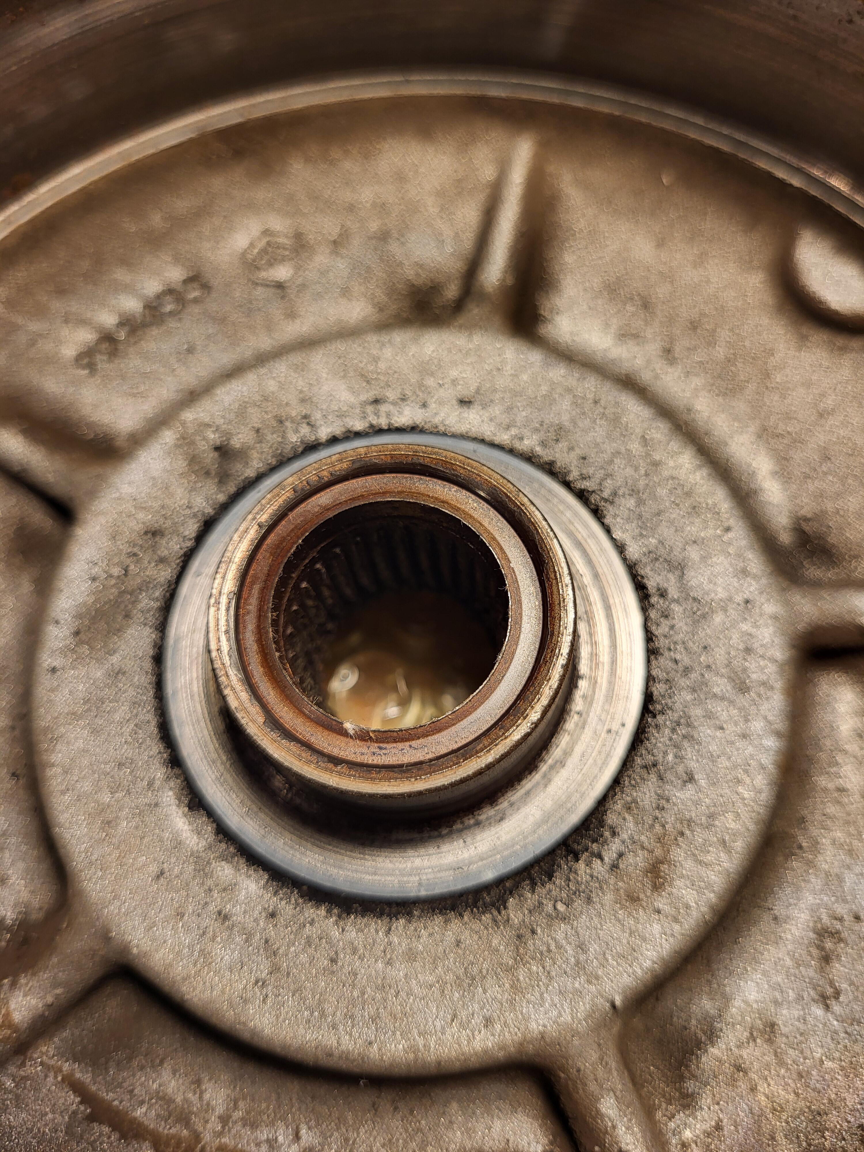

  6. Ich habe jetzt kein Bild von dem inneren Simmerring gemacht, aber der hat zu 100% dicht gehalten. Das Lager ist zu beiden Seiten hin offen und nicht gekappselt. Deshalb wohl auch extrem beleidigt/ verschlissen, weil es wohl trocken gelaufen ist. Dazu grade mal die Bremstrommel angeschaut und bin auch hier verwundert, wie das ausschaut. Der Prägung nach eine 992455 . Alles völlig normal hier? Hab leider kein Vergleich zu dem...
  7. Das weicht ja etwas von dem ab, wie das hier ist. Bilder dazu folgen...
  8. Bin grade etwas verwirrt, da mir das so noch nie bei irgend einem Motor an dieser Stelle aufgefallen war. Hier ist auch von innen bei dem Hauptachsenlager ein Simmerring verbaut und wird somit nicht vom Getriebeöl geschmiert. Dazu schaut der innere Ring des Lagers der die Achse aufnimmt wie verkupfert aus. Der Zustand des Lagers zeigt, dass es wohl noch das original ab Werk verbaute ist und würde zum restlichen Zustand passen. Da es ja ein früher Motor ist meine Frage dazu; wurde das über die ganze Produktionszeit so beibehalten?

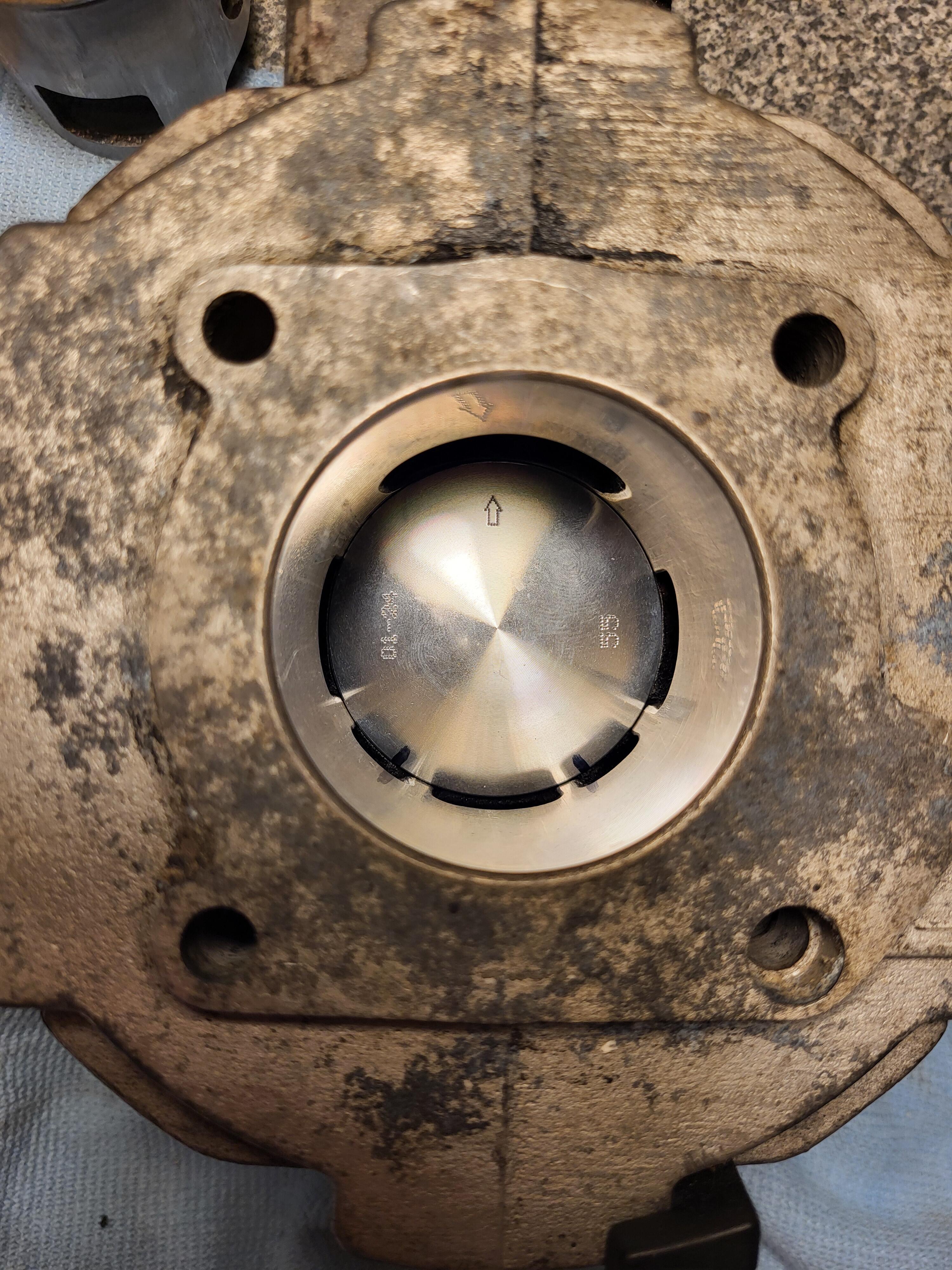

  10. Moin. Habe hier einen 55,0mm Piaggio Skipper Kolben, der zum einen kein Fenster hat und zum anderen die Ring Pins an anderer Stelle sitzen. Das Fenster könnte ich da einbringen, aber was meint ihr zu den Positionen der Pins? Hätte gerne ne zweite Meinung dazu.
  11. Und wenn ich dich nochmals darum bitten dürfte @egig so hätte ich nach wie vor gerne einen von diesen Kolben, welcher offiziell (noch) nicht von dir freigegeben wurde. Ich teste den dann gerne mal und würde das Ergebnis dazu auch Preis geben.
