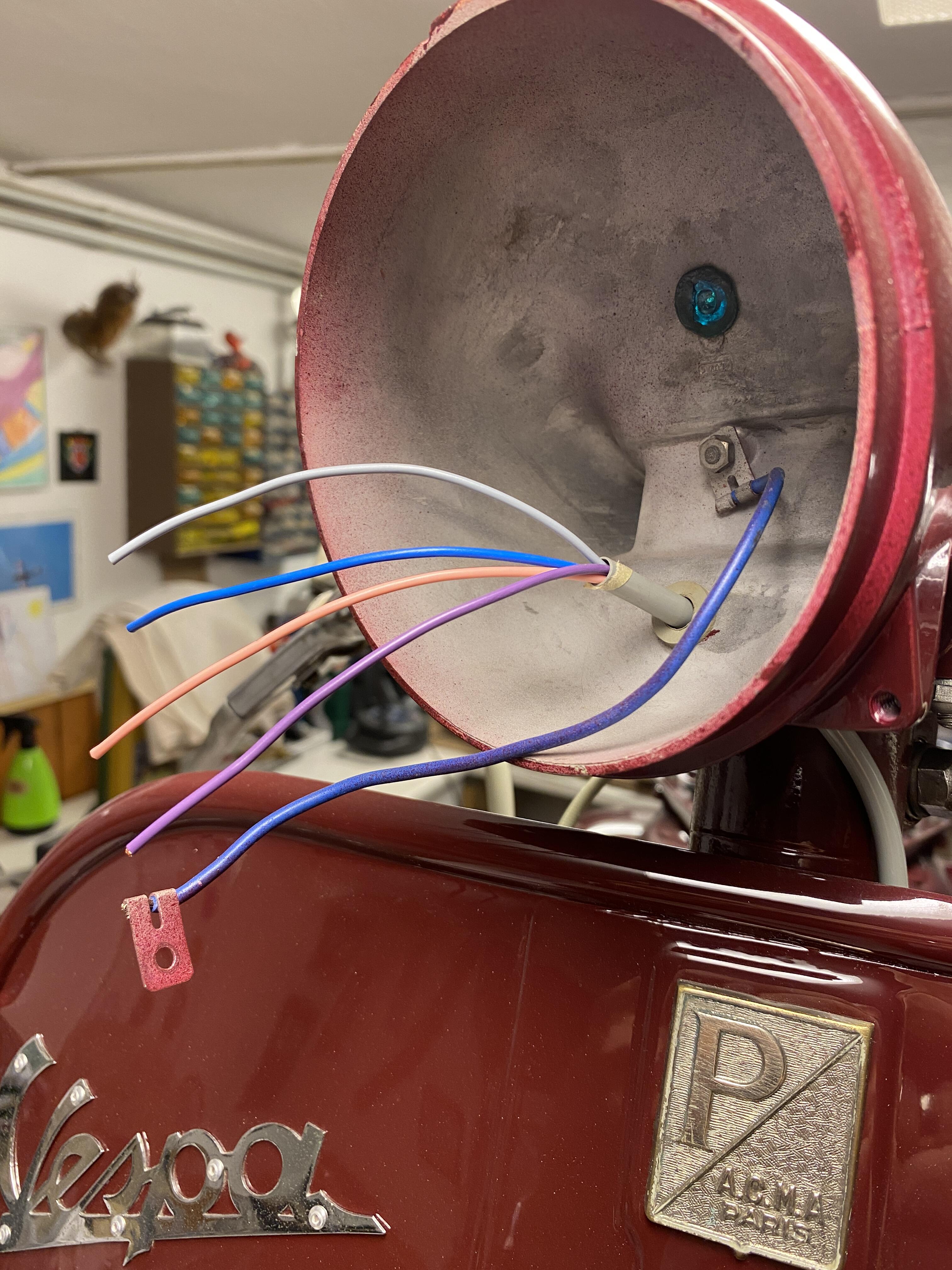

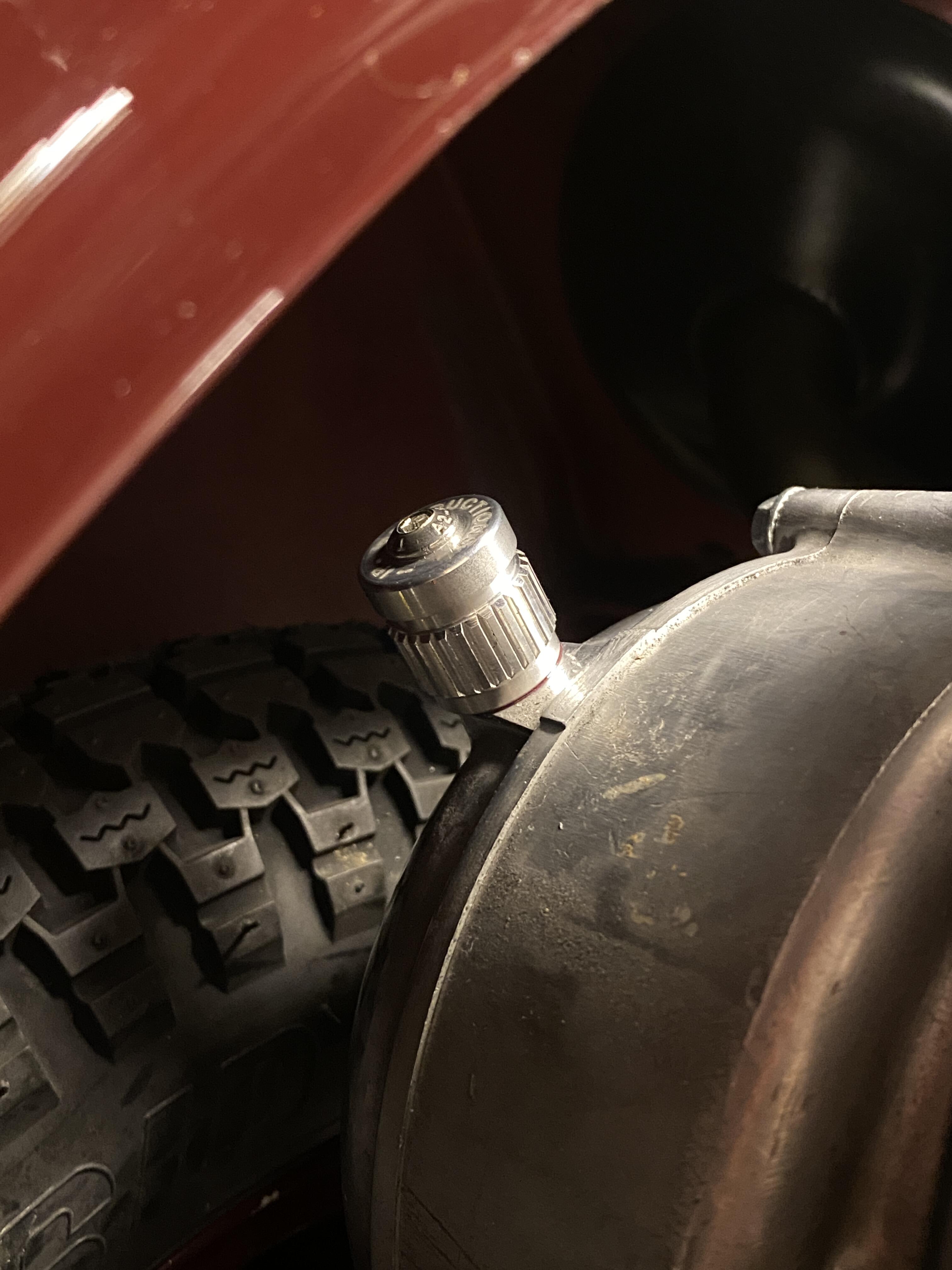

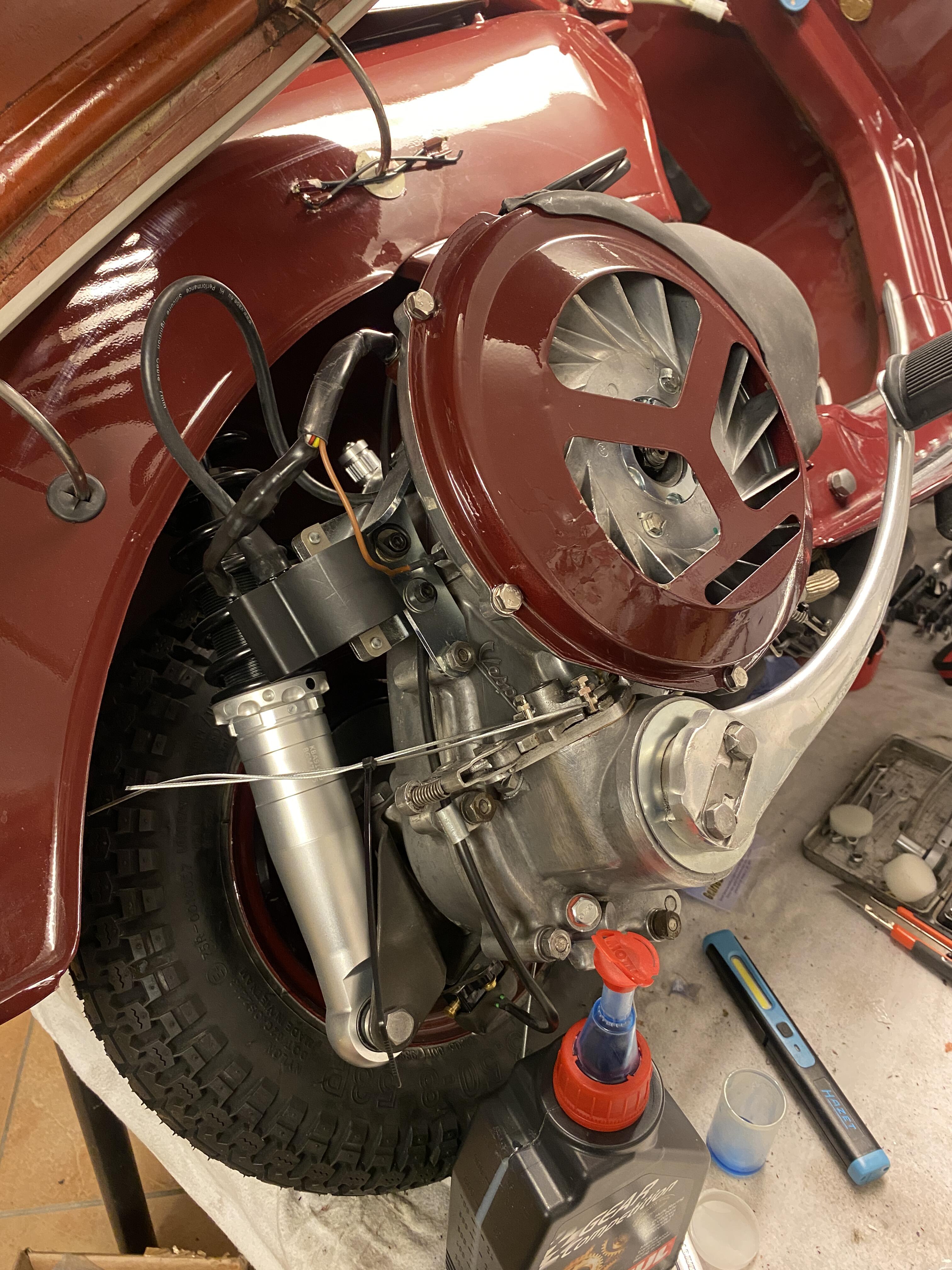

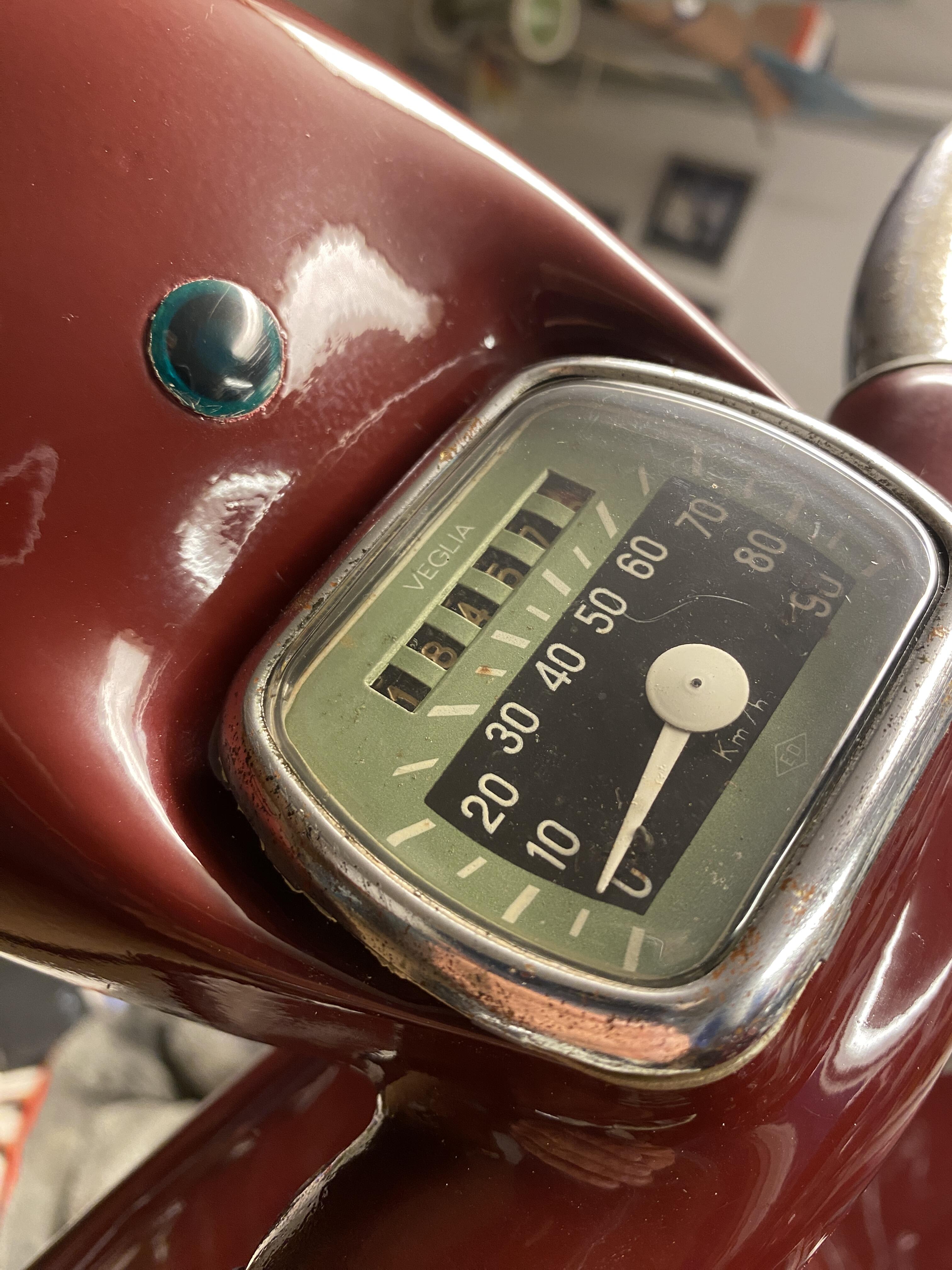

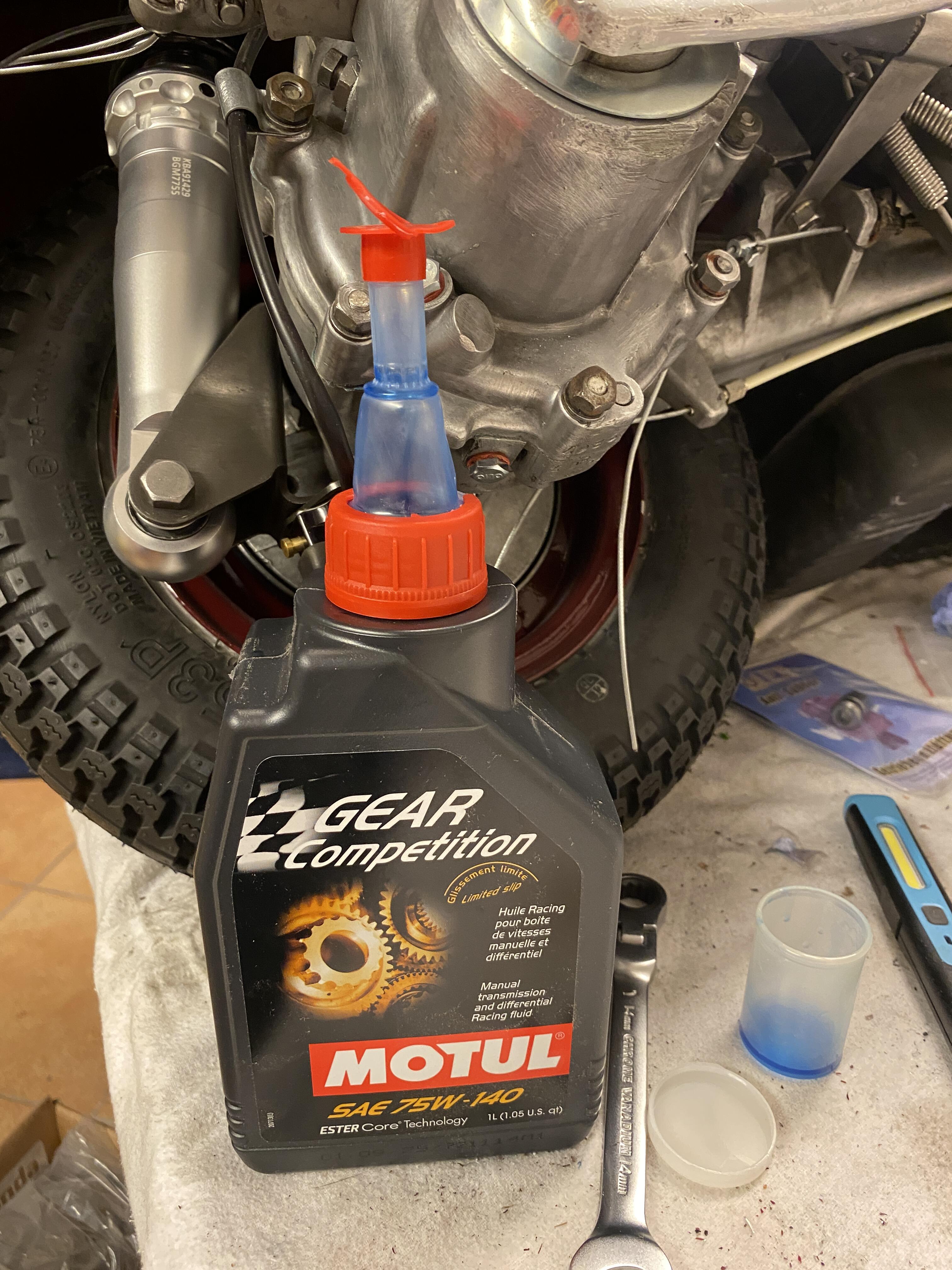

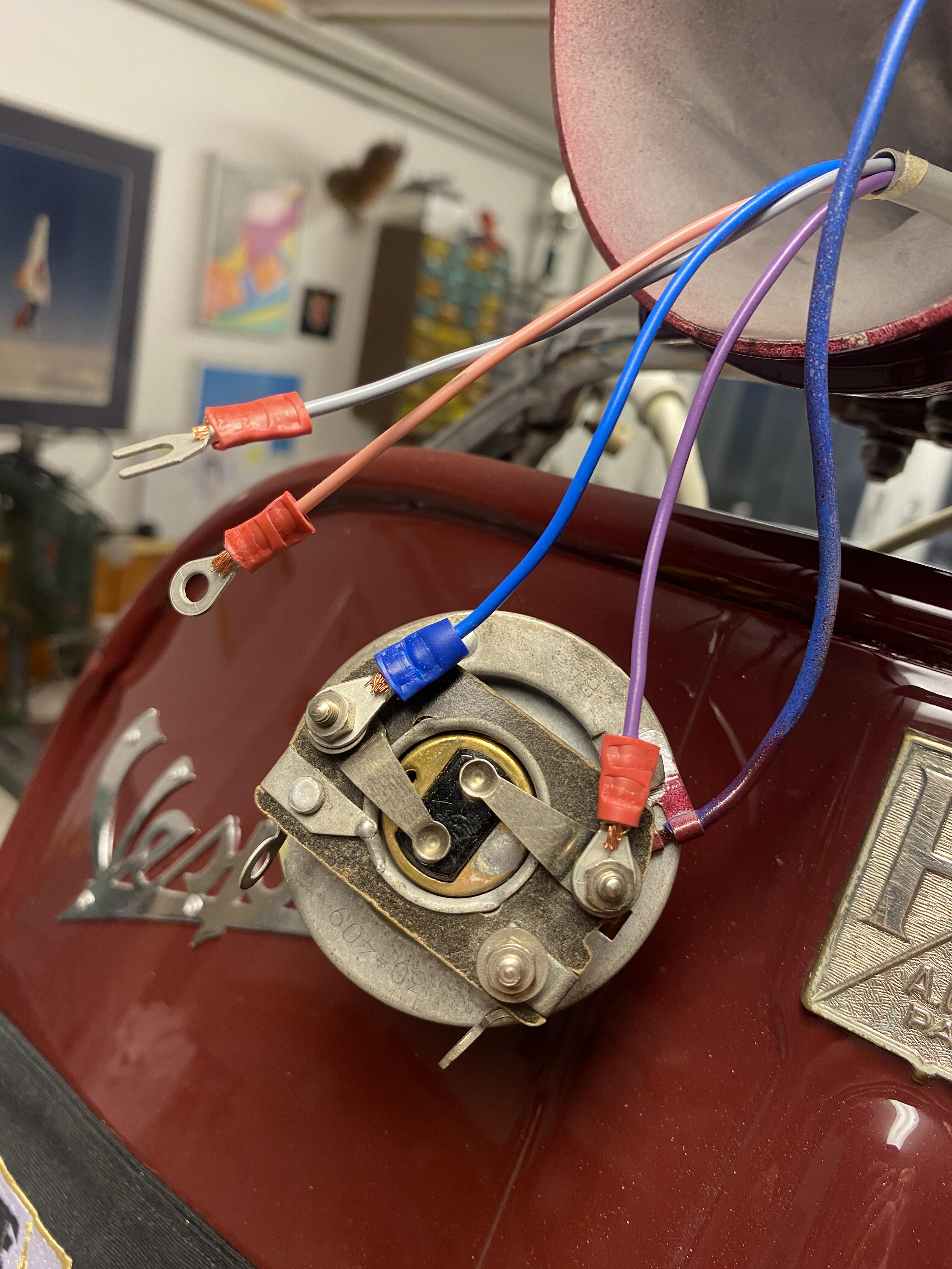

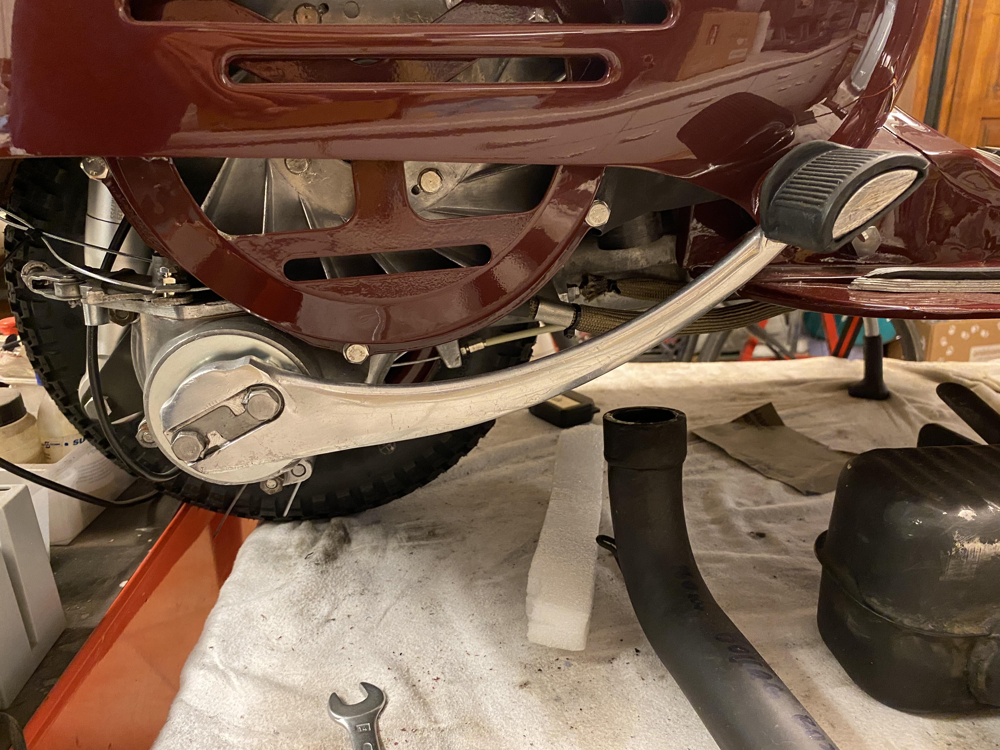

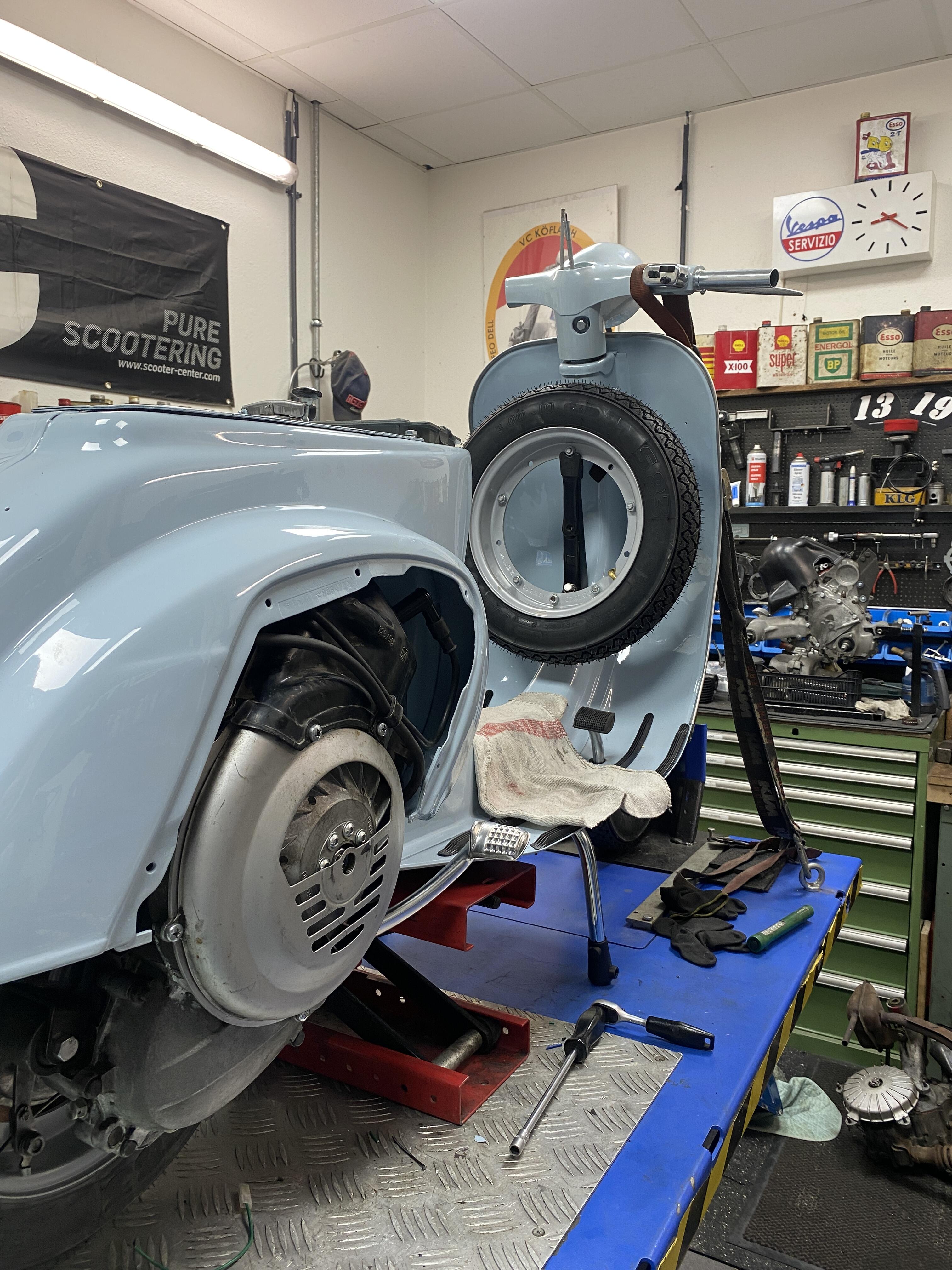

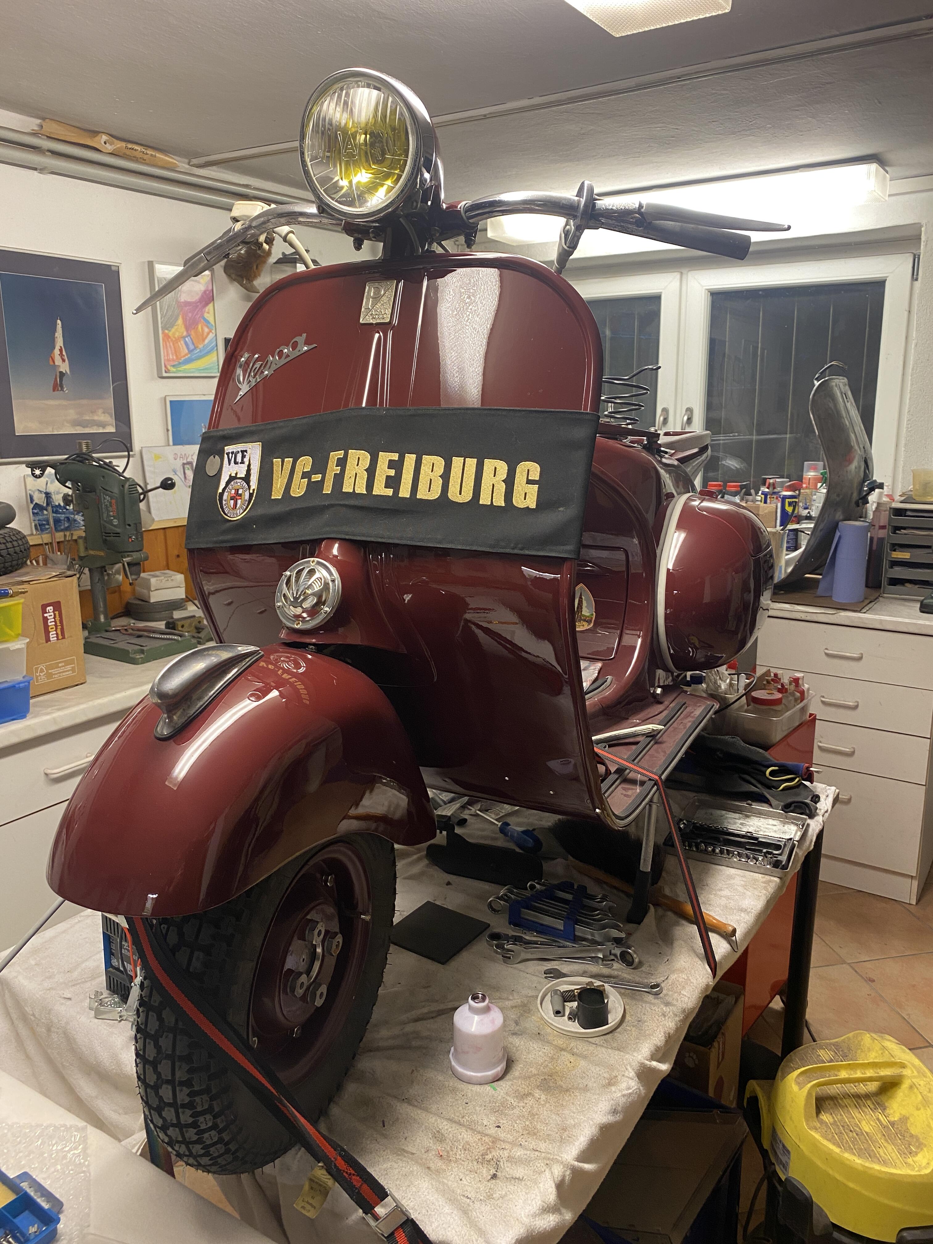

  3. Dressing anrichten - Gut Ding braucht Öl, also nur das gute Zeug - wie beim Pastis, wer trinkt schon Pernod? Verständlich oder ;-) Zuerst Anti-Sabber von Udo Enderle - das Teil kommt anstelle der Getriebentlüftung und verhindert das Aufschäumen vom Öl Dann die Lady auf die Seite gelegt .... Ihr wisst was ich meine und rein mit dem guten Motul - 300ml sind optimal. Geht aber nur im Liegezustand und das AntiSabber hilft dabei. haaaaaach Die Dame ist voll, also auch Zeit den Meister zu füllen :-D idealerweise mit dem guten alten Carmaguais Haken dran und Tacho rein Aber auch da wieder .... oben alles fein, aber unten nicht. Man kennt das ja in meinem Alter. Die Tachowelle lässt sich nicht gescheit klemmen, so wird das nix. Über den Aussenzug kommt ja so ein Messing-Ding drüber, welches die Welle beim Tachoantrieb klemmen soll. Da klemmt mal gar nichts und die Tachowelle flutscht wieder raus. Da bedarf es der Optimierung ....Last but not least Kennzeichen reserviert "WF-55" ists geworden, alles andere mit "55" war blöde - also Wideframe 55 passt doch. Well Portugieser auf den Tisch und ein bisschen Bresaola - ein bissel Genuss darf ja wohl sein. Btw der Portugiese ist absolut mega. Unter 10€ bei EDEKA im Angebot. Klare Genussempfehlung.

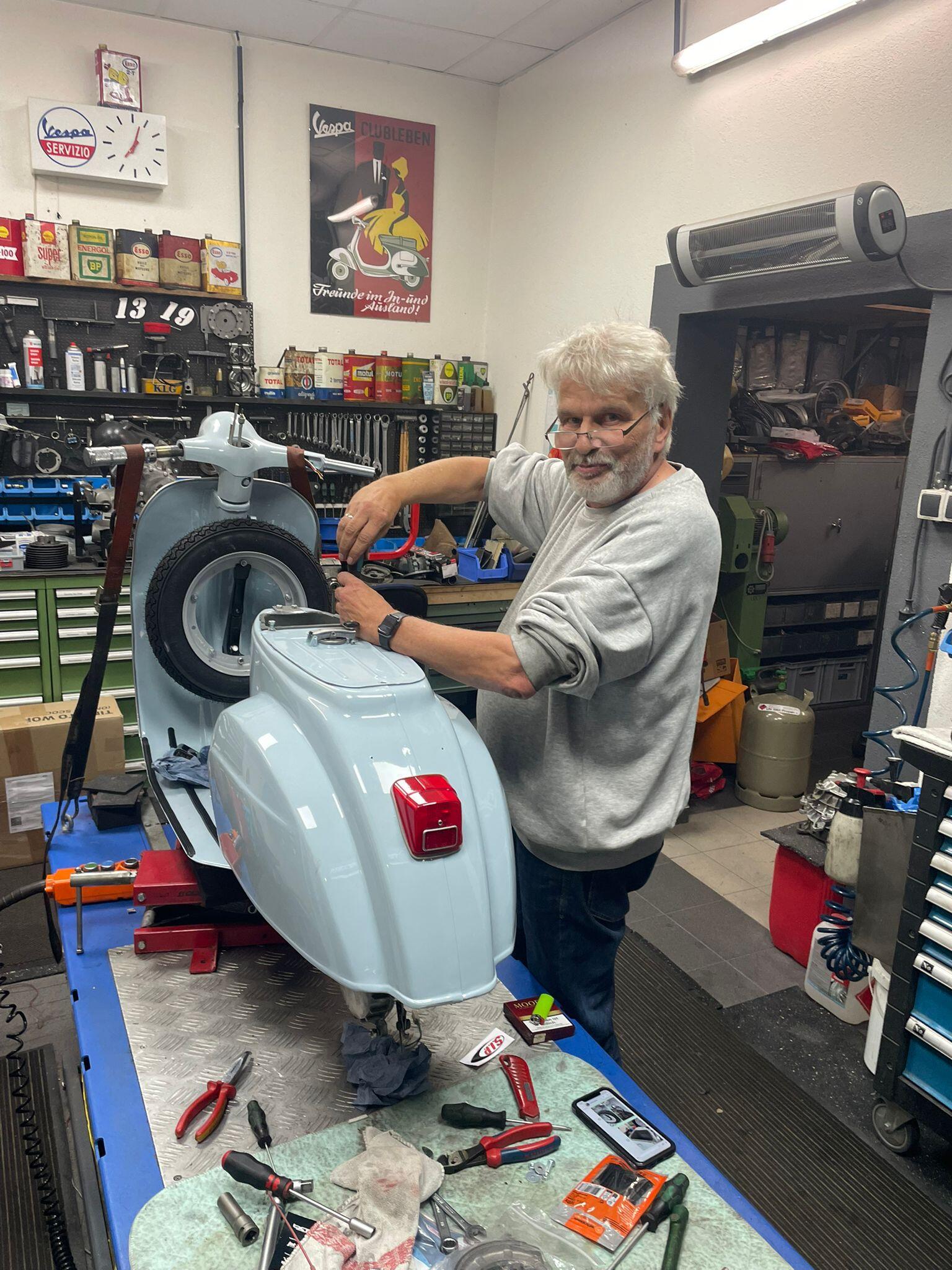

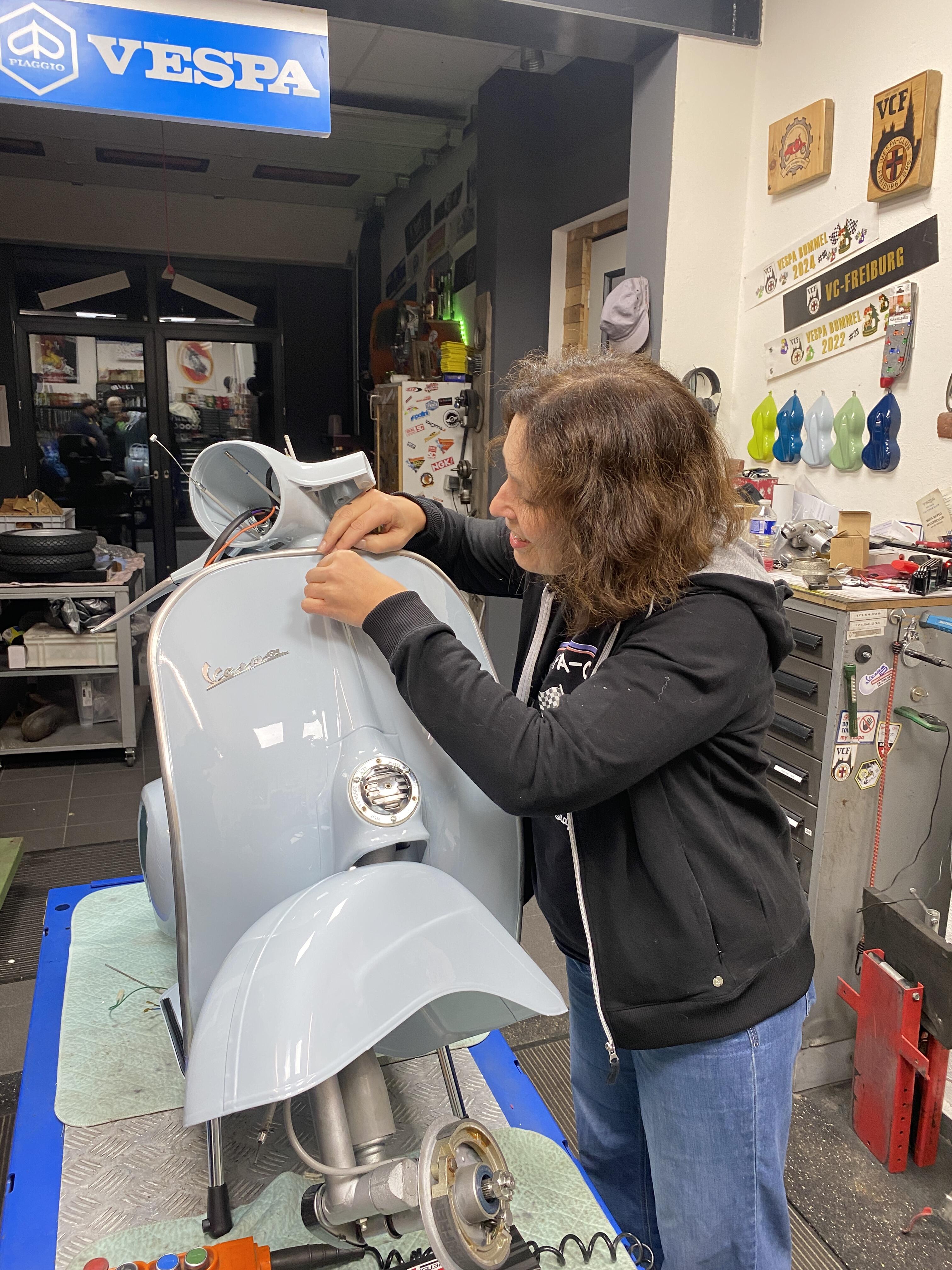

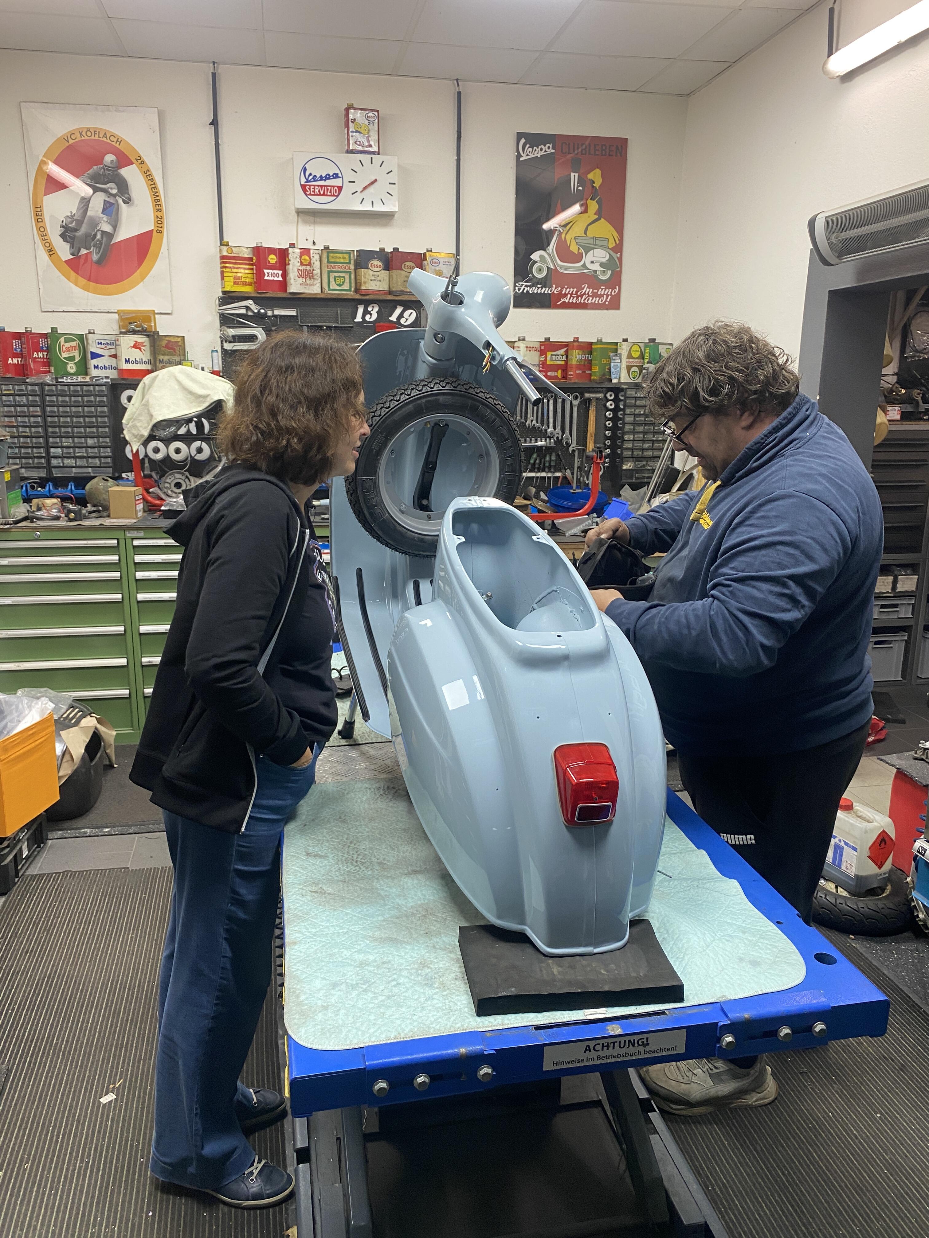

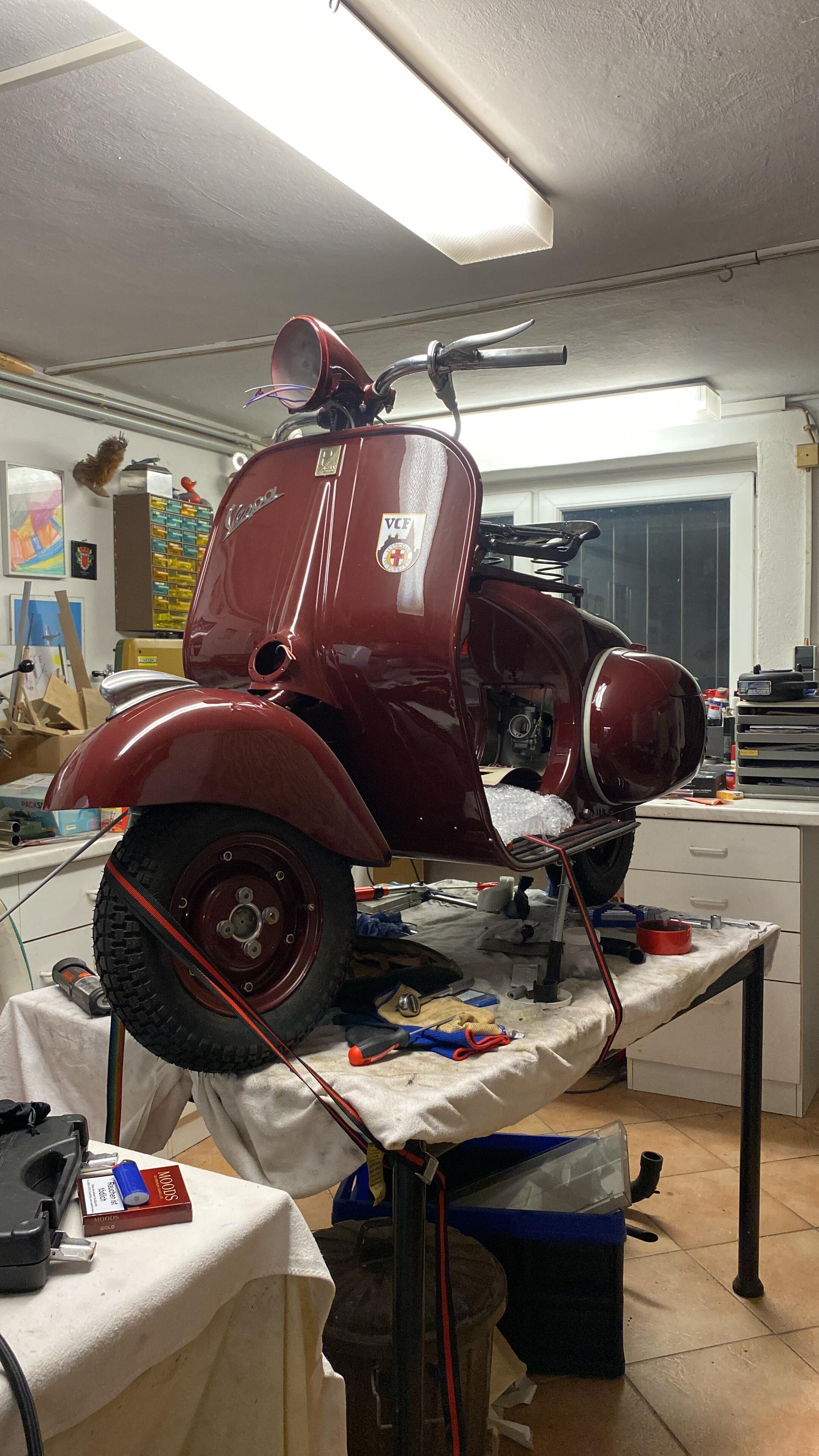

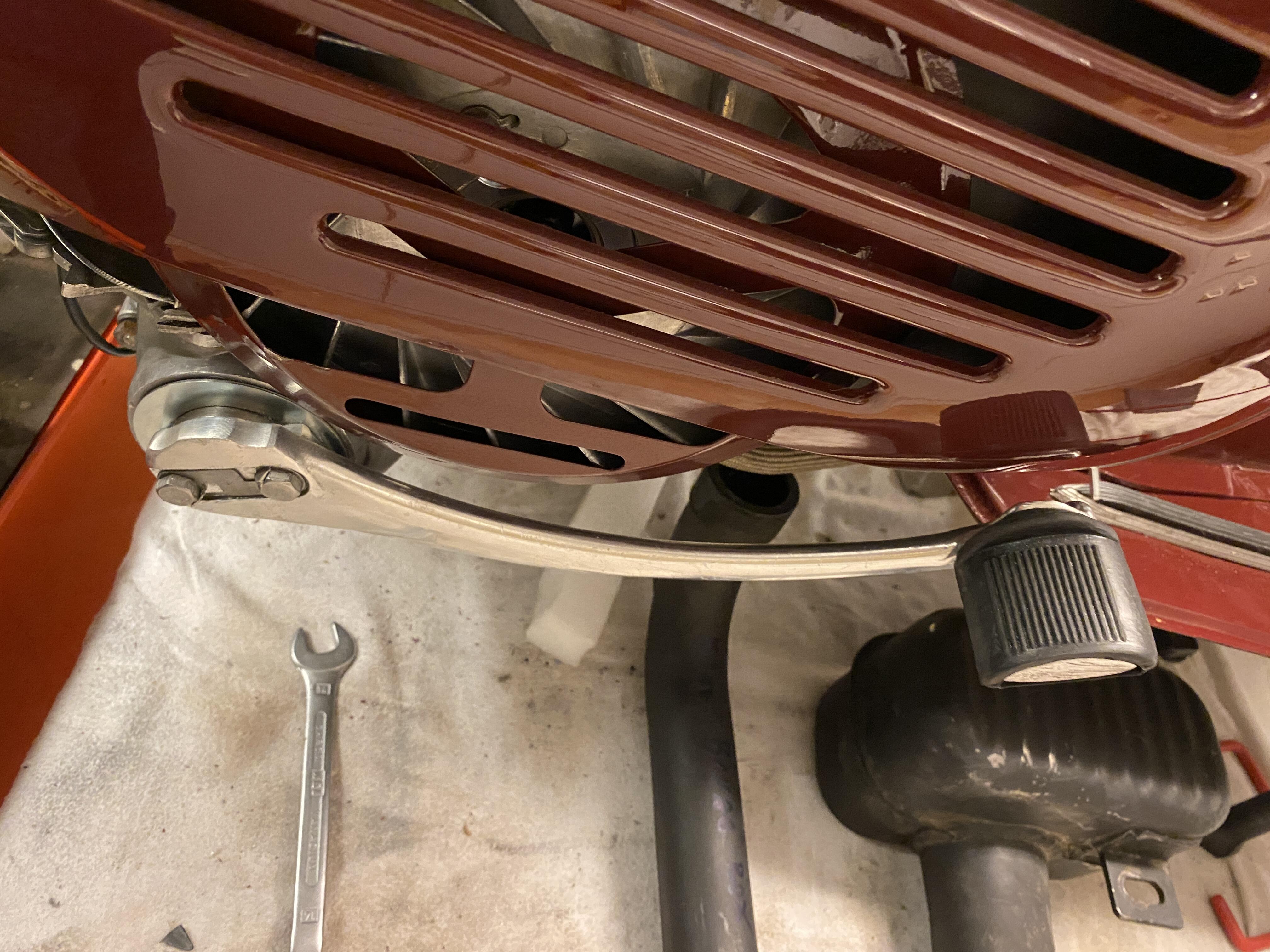

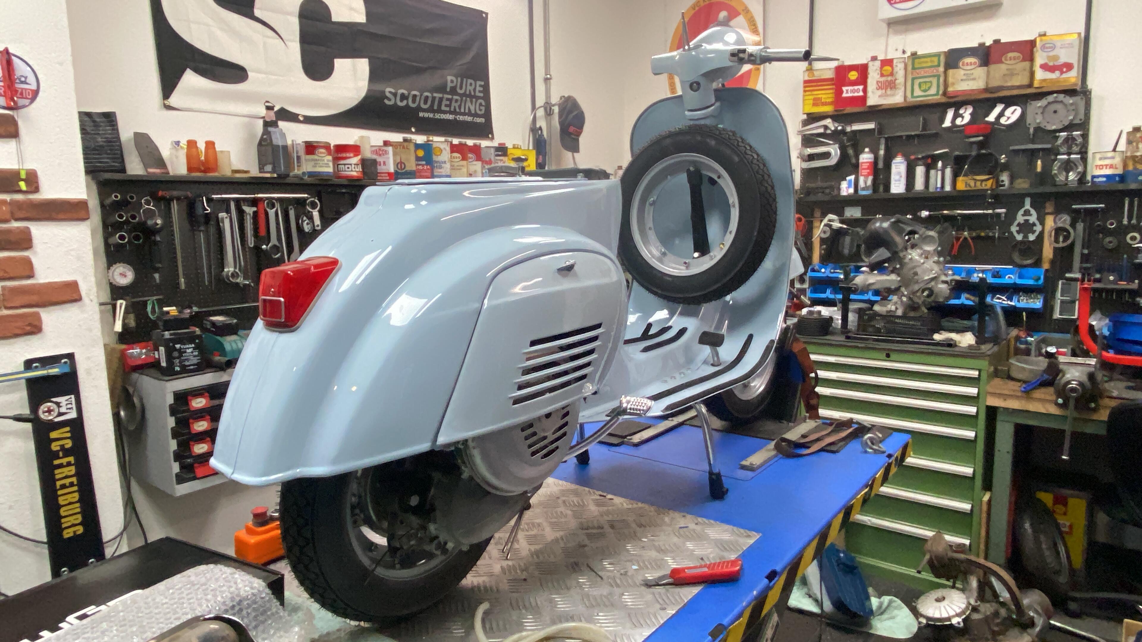

  4. ach eins noch ..... Ihr kennt das HappyWife, happy life. Die Dame des Hauses vespiert mit ihrem B196 nun auch. Mein ClubKamerad Wolfi hat ihr eine wunderbare V50 mit 125er Triebwerk aufgebaut. Klar, meine Wurstgriffel waren auch beteiligt, da musste die ACMA ein bisschen zurückstehen. Mein ist das Teil schön - so eine Smallframe hat echt was und wie gesagt happy wife, happy life, demnächst TÜV und Zulassung. Lieber Wolfgang, das war ein mega Ding, Danke für Deine Unterstützung und Geduld - das ist die beste Mädle-Vespa die es gibt

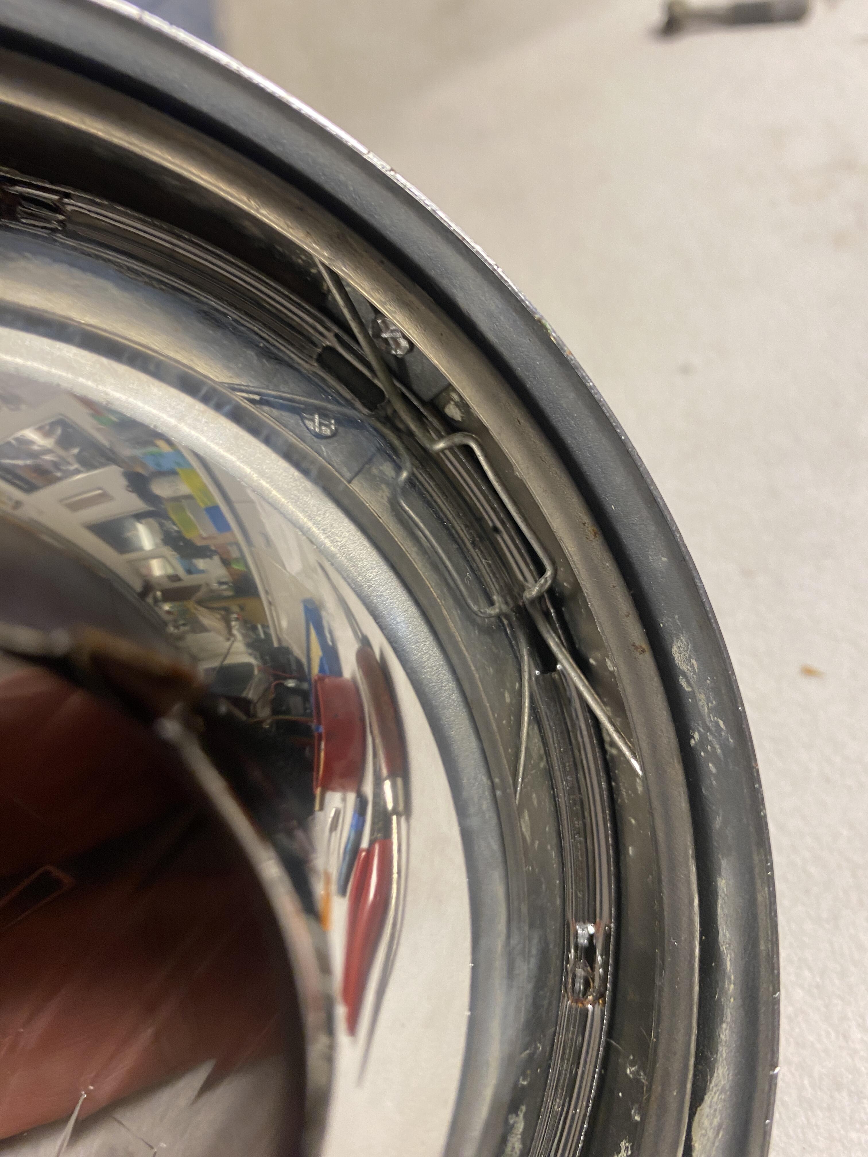

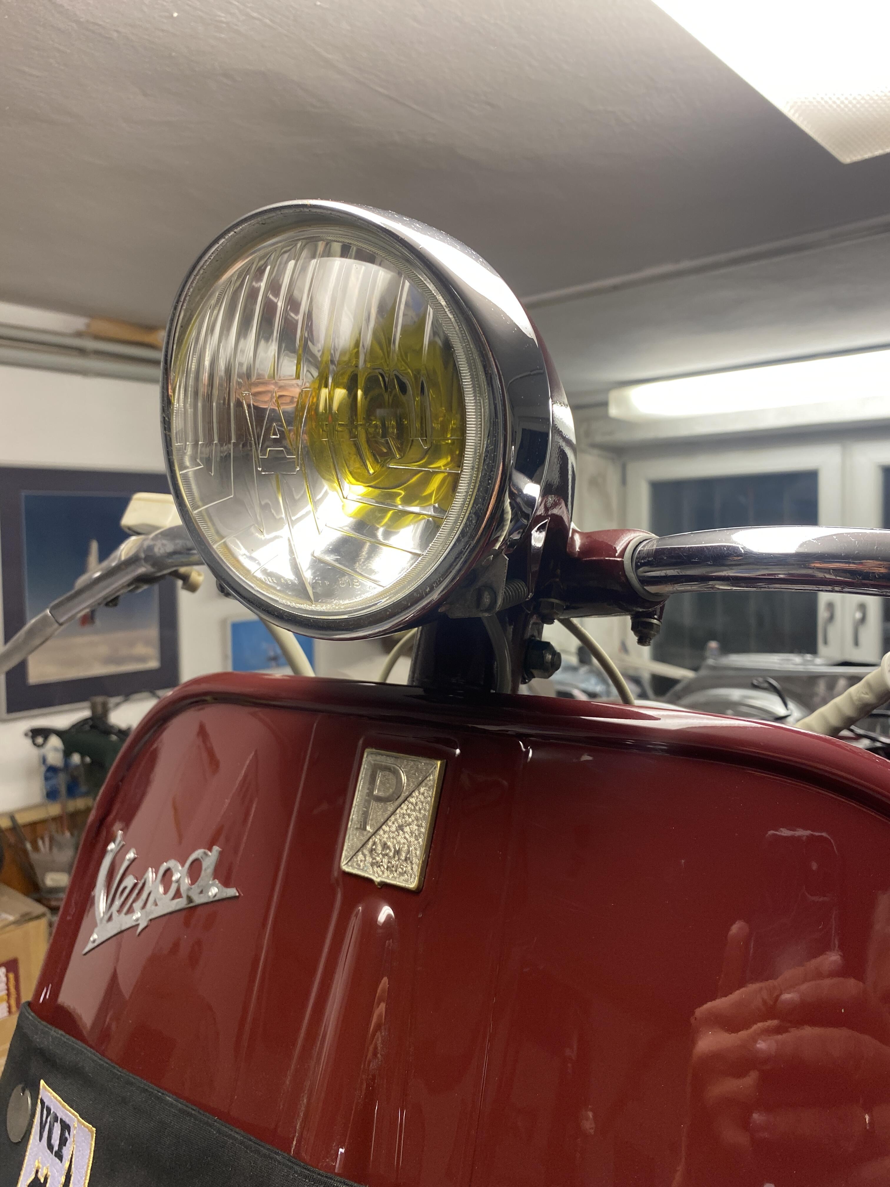

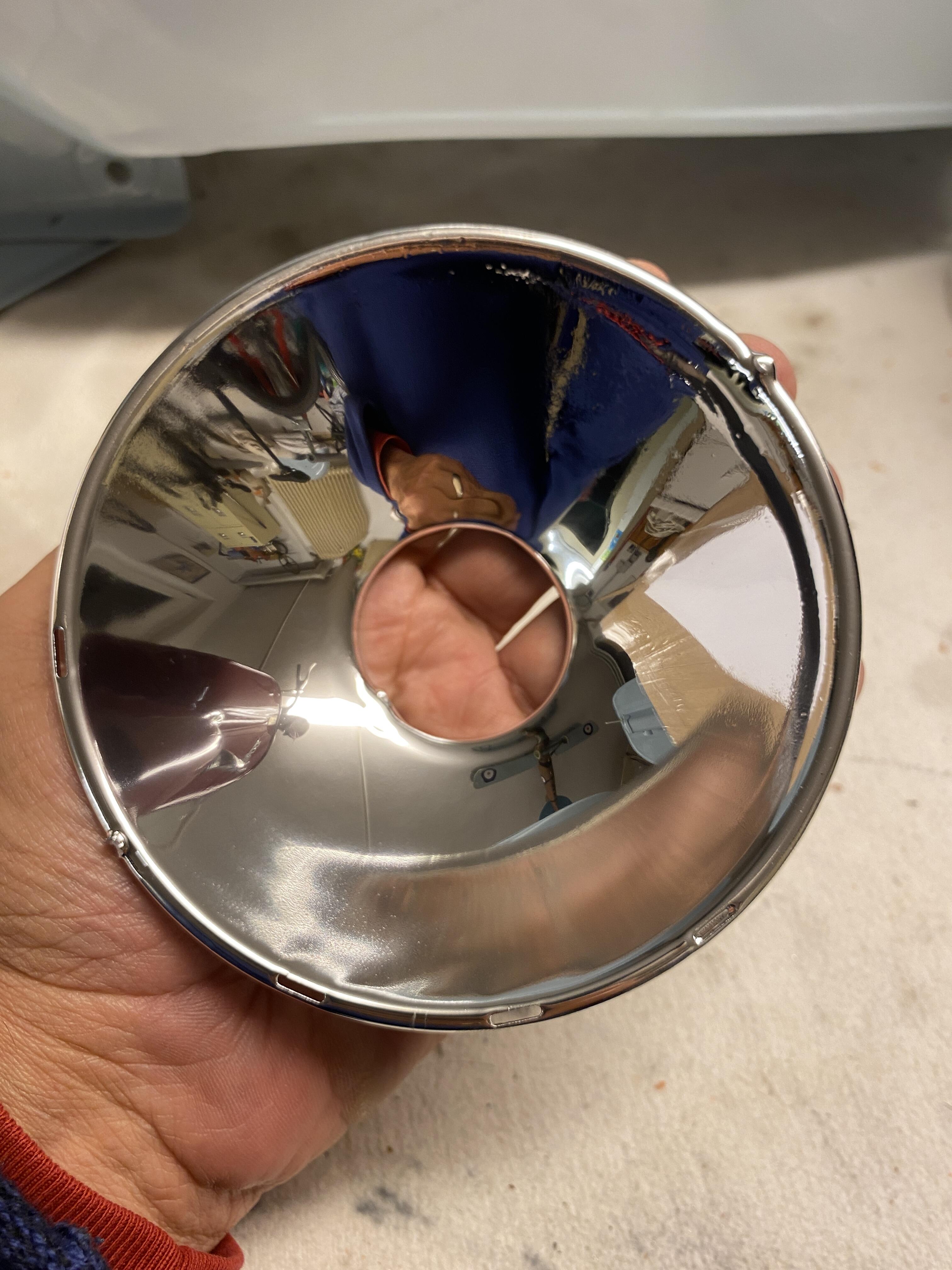

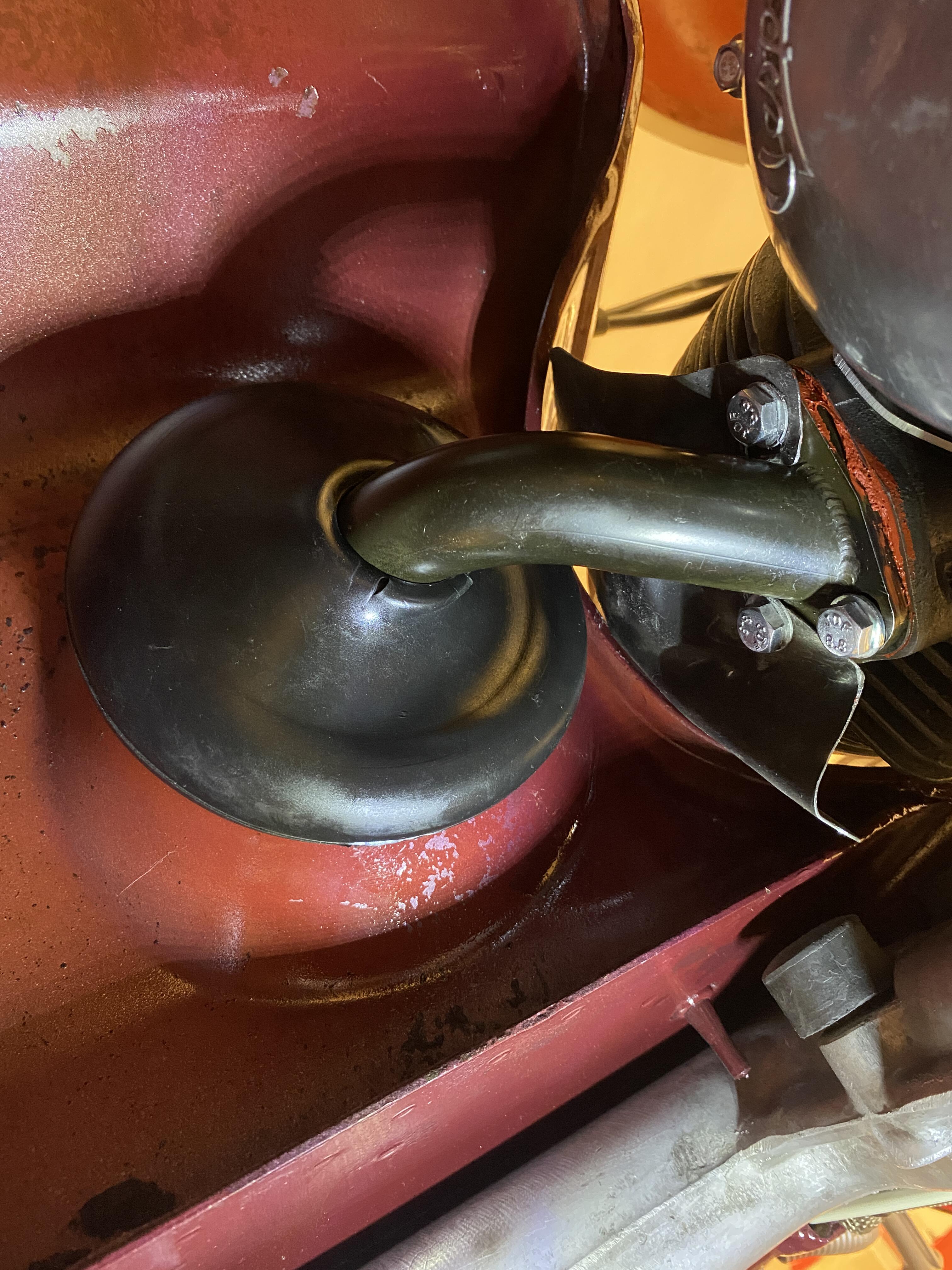

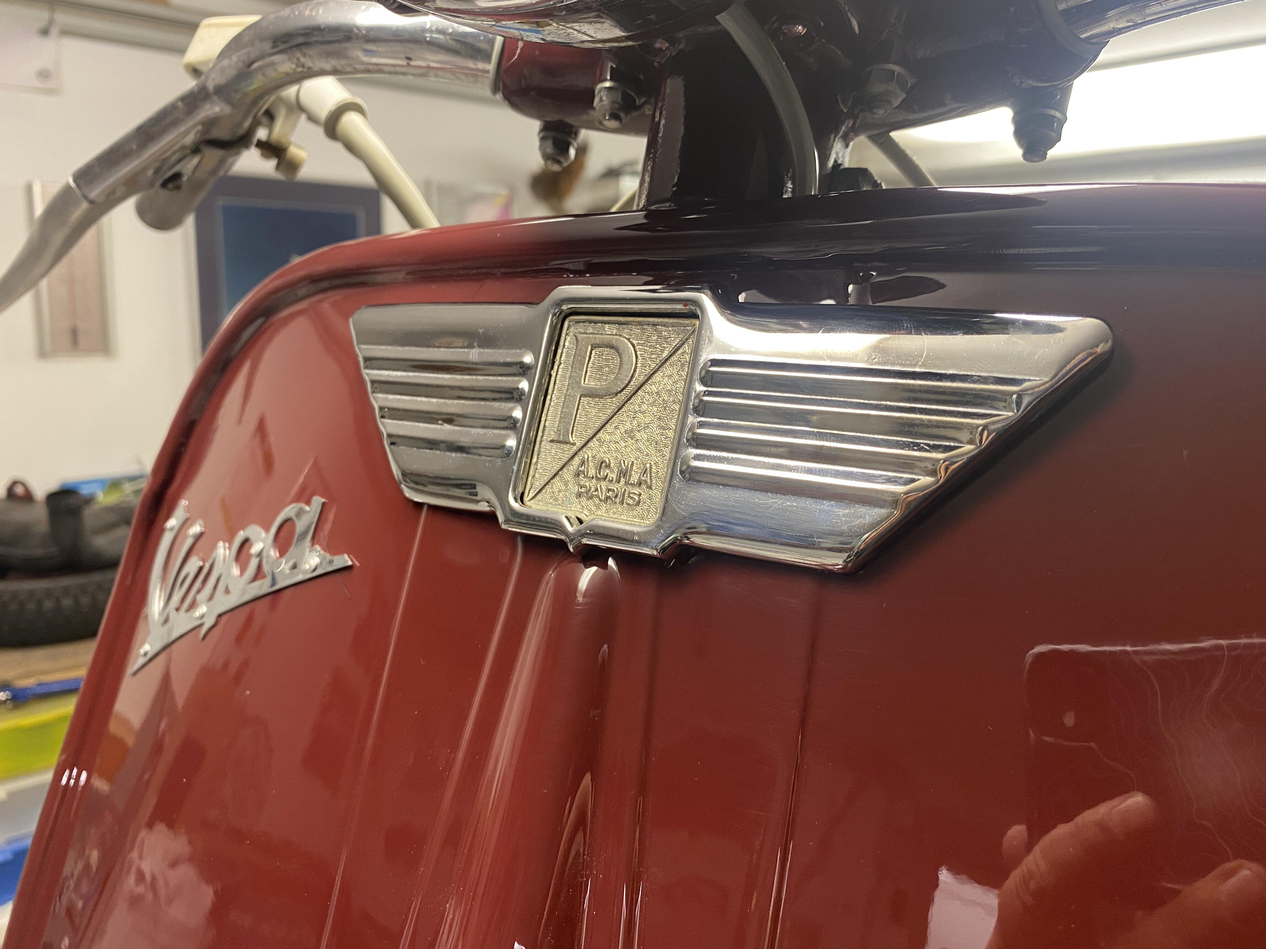

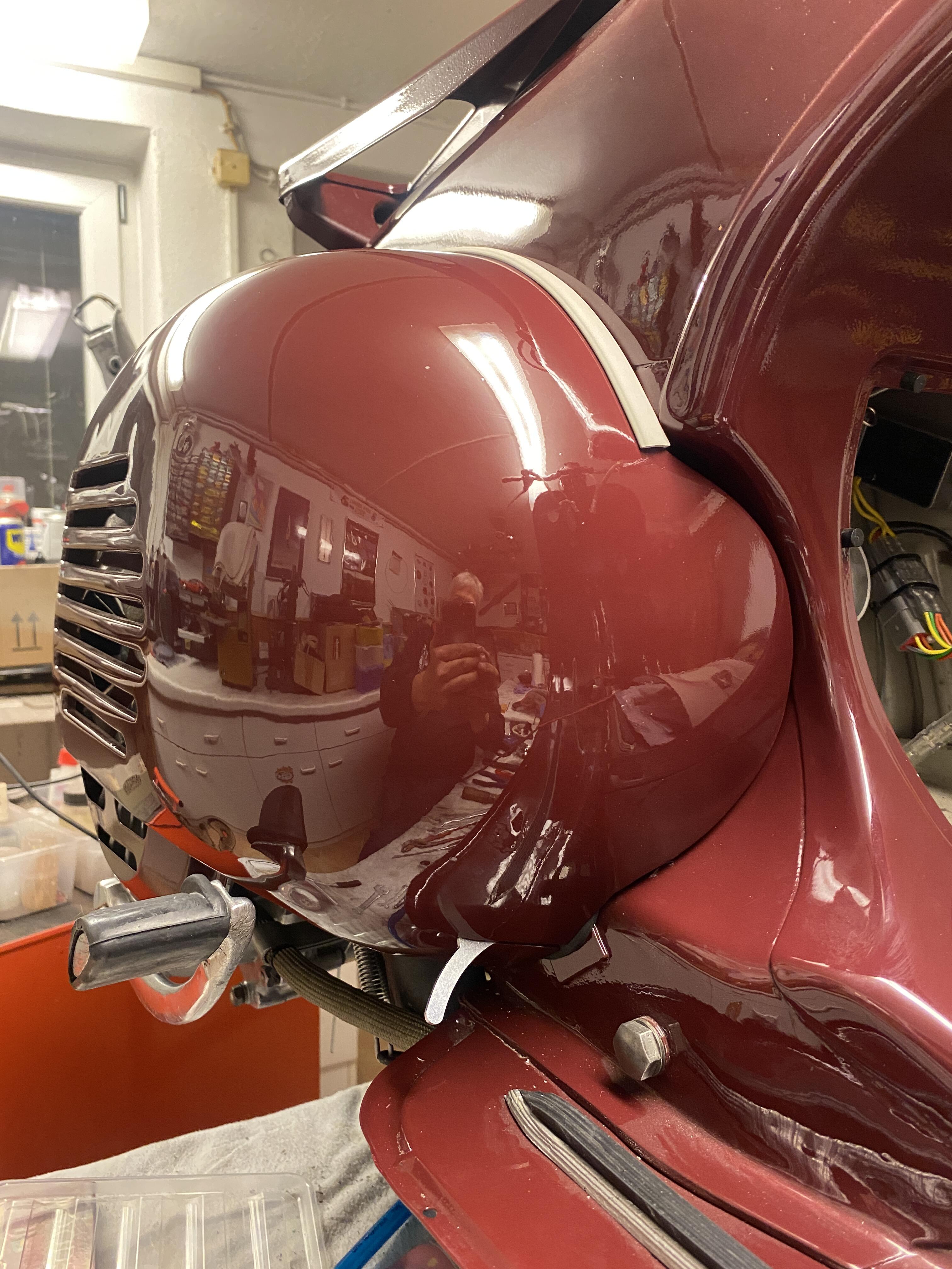

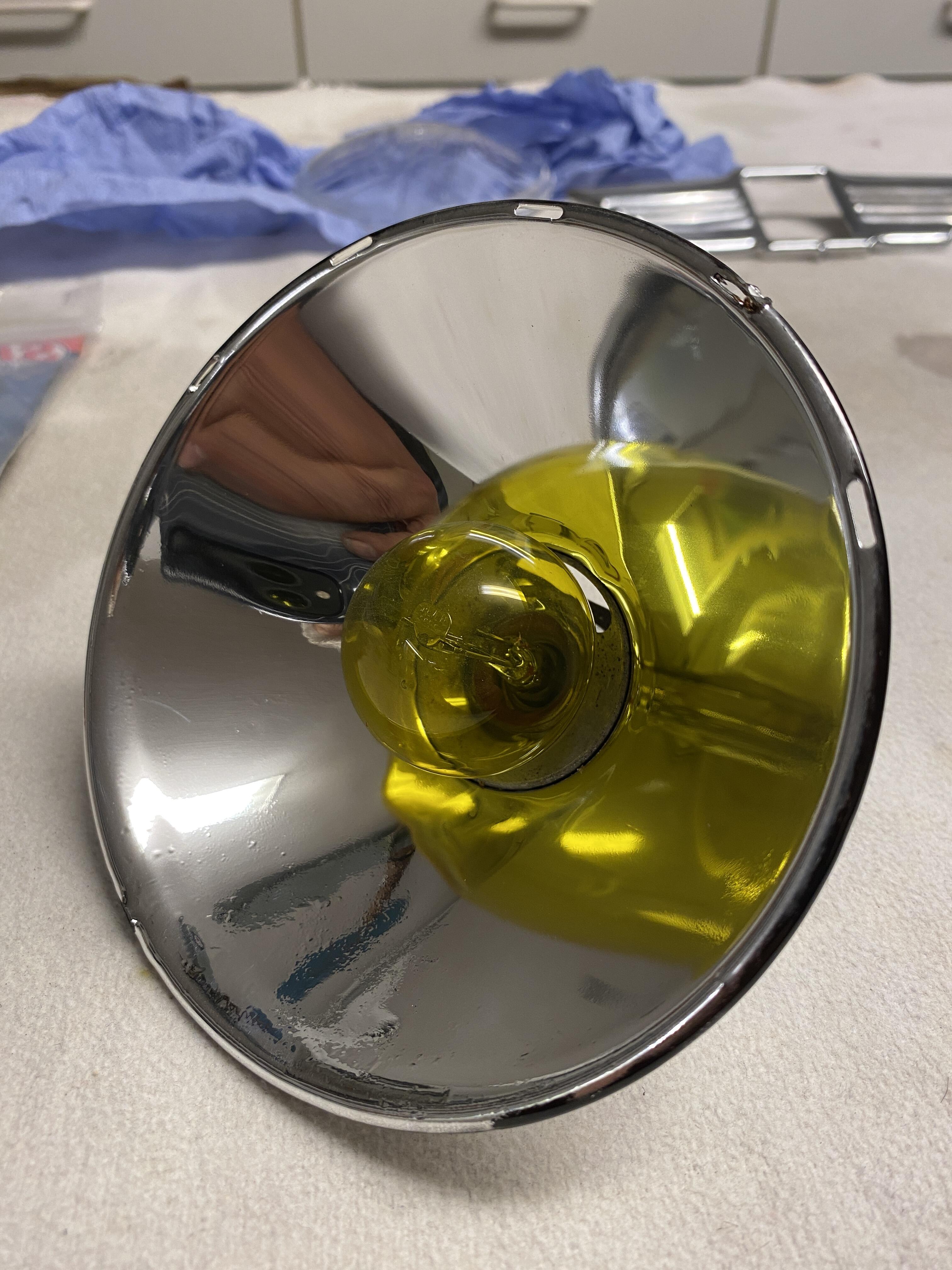

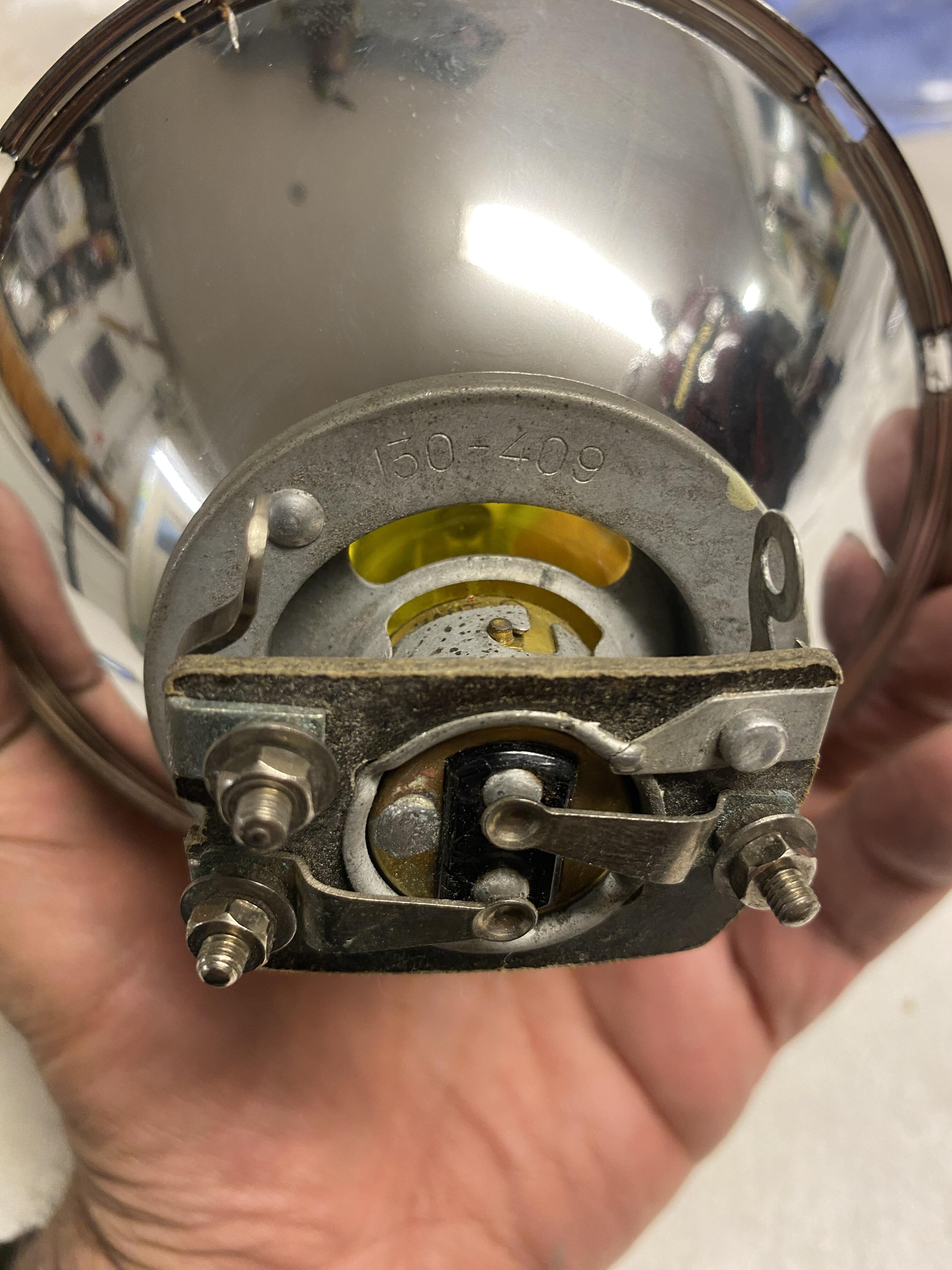

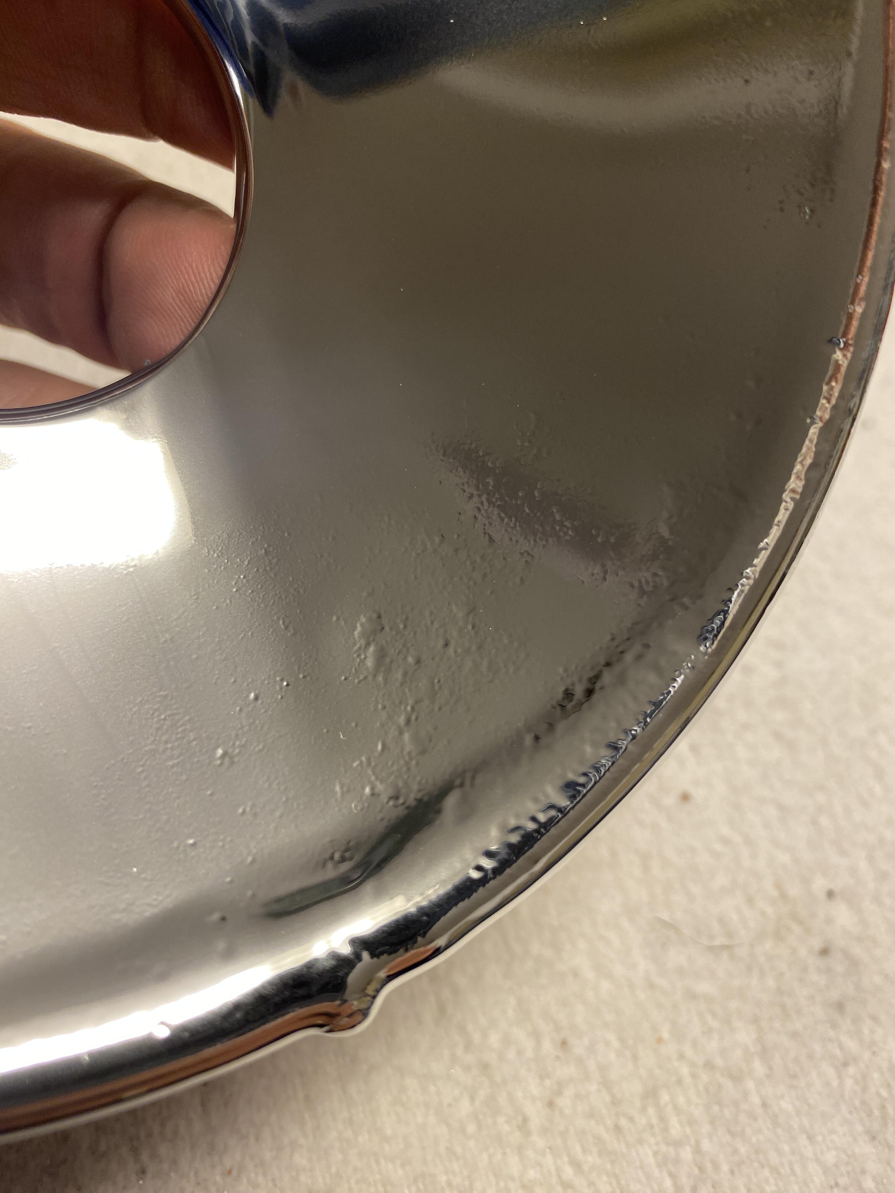

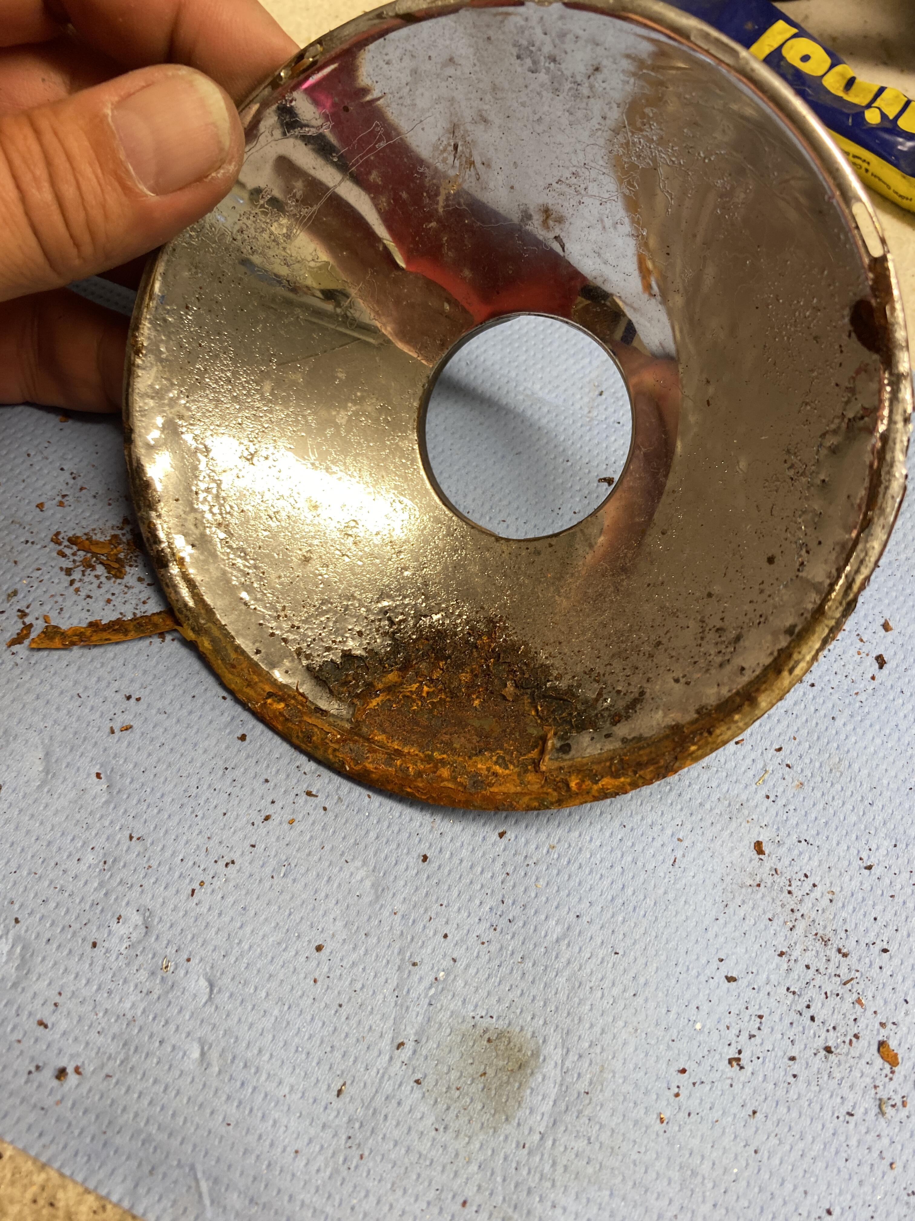

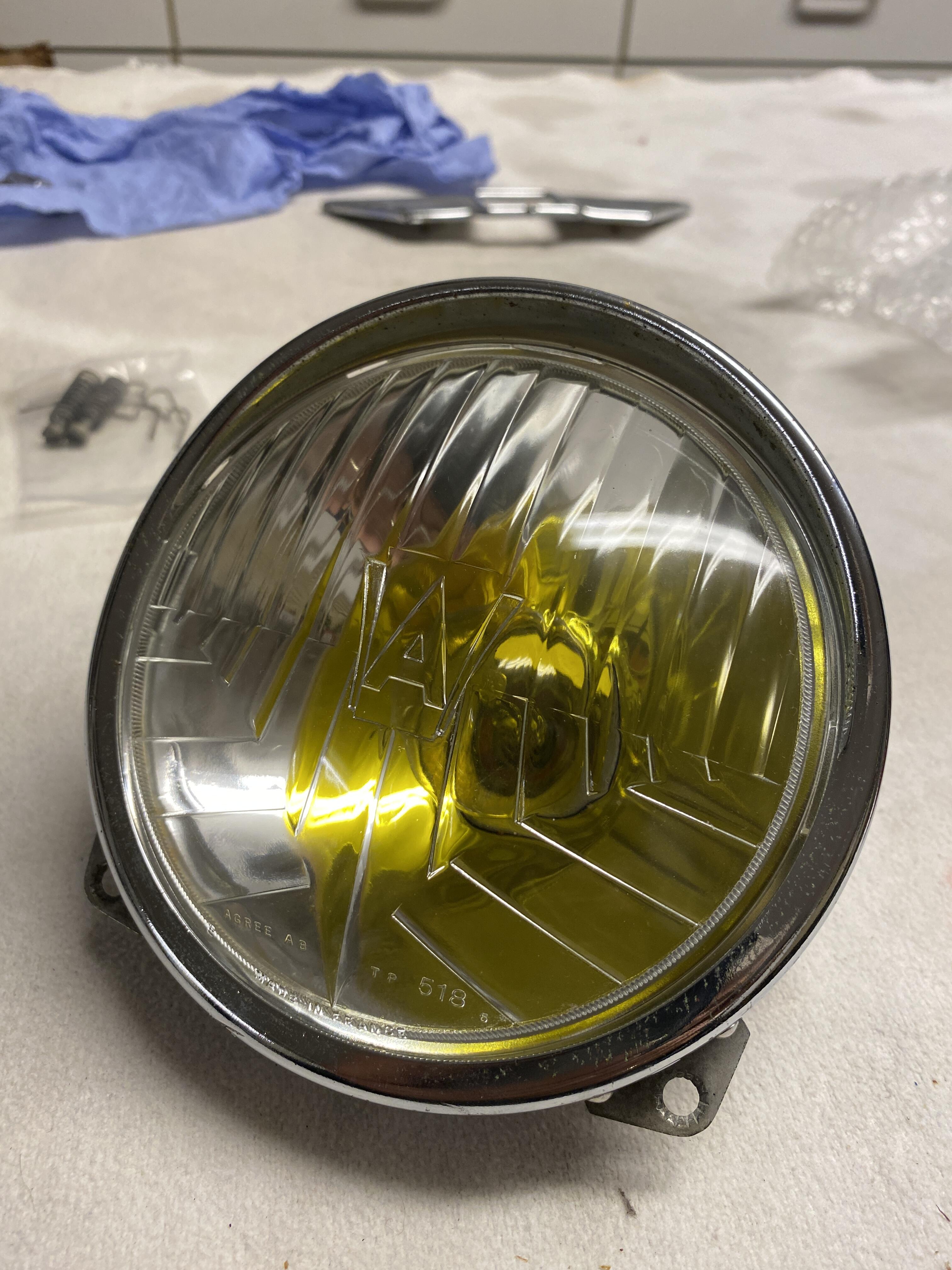

  6. Das ACMA Projekt - es kann gehupt werden und es werde auch Licht. Der Reflektor war nicht mehr so ganz im vorzeigbaren Zustand, NOS-ware eher im unbezahlbaren Bereich. Also machen lassen - die Referenz hierfür ist die Scheinwerferklinik. Ein Erlebnis mit gemischten Gefühlen und Ergebnissen und auch Kommunikationsproblemen. Vorher Nachher Reflektorklinik verspricht, oder besser "bietet an" eine Restaurierung von Oldtimer Reflektoren. Der Arbeitsumfang nach Homepage ist : "1. Entfernen der alten Beschichtung, 2. Reinigung durch Sandstrahlen (bei Metallreflektoren), 3. Phosphatierung (bei Metallreflektoren), 4. Grundierung, 5. Hochglanzlackierung, 6. Modernste PVD-Vakuumbedampfung, 7. 99,99 % reines Aluminium, 8. Voll- oder teilverspiegelte Rückseite, 9. 2 Jahre Garantie ....... Wir reparieren alle Reflektoren, unabhängig von dem Zustand. Nach unserer Reparatur erhalten Sie Reflektoren mit mindestens zwei Jahren Garantie." Das passt leider in meinen Augen und Wahrnehmung nicht ganz zusammen. Der Reflektor wurde von mir unbehandelt zur Restaurierung weitergegeben, zurück kam das Gerät mit sichtbaren Rostpickeln unter der Beschichtung, tropfenförmigen "Läufern" und einer recht dicken Beschichtung. So dick, dass der Einsatz nicht mehr passte. Nach einem Telefonat wurde der Reflektor zur Qualitätsprüfung wieder an die Reflektorklinik gesandt, mit dem Ergebnis dass deren Meinung alles fein ist. Drei Lösungen wurden angeboten: so lassen wie es ist, den ganzen Mist wieder runter und nackig an mich mit Kostenerstattung zurück, oder Neuversuch. Letzteres wurde aber nicht empfohlen " das Ergebnis wird nicht besser". Well, kann man machen. Ich habe mir das Teil wie behandelt zurück schicken lassen. Aber immerhin lösungsorientiert und freundlich. Ja, die Reflektorklink schreibt das in der Auftragsbestätigung, dass die nicht zaubern können: "Aus Alt machen wir Neu, d.h. wir reparieren alte, abgenutzte (manchmal stark angerostete) Teile und Reflektoren, und verkaufen keine Neuware! Wenn Sie einen nagelneuen, 100% fehlerfreien Reflektor erwarten, empfehlen wir Ihnen lieber einen Neukauf. Da wir große Erfahrungen in diesem Bereich haben, können wir die Reflektoren fast in Neuzustand instandsetzen, aber können leider nicht zaubern. Es kann vorkommen, daß die beschichtete Oberfläche kleine Pünktchen, minimale Einschlüsse haben. Diese sind bei dem PVD Verfahren ganz normal, und auch die nagelneuen Reflektoren haben. Diese sind keine Garantiefälle!" Das nenne ich dann mein Kommunikationsproblem, die Wahrnehmung von "fast in Neuzustand" ist bei mir anders. Wie auch immer, der Reflektor ist TÜV-fähig und wird benutzt. Dennoch habe ich eine Empfehlung. Wenn Ihr einen Reflekltor zur Überarbeitung bringt, macht die Vorarbeit selbst und entrostet das Teil akribisch, dann hats auch keine Pickel, unabhängig davon was der Anbieter anbietet. So in gelb wäre schon geil, aber ich denke der TÜV mag das nur bedingt Zusammengebaut fertig zum Einbau - nicht vergessen, die drei Drahtklammern welchen den Reflektor/Glas und Chromring wackelsicher verbinden. Tüddelkram Elegant gelöst mit Quetschülsen aus den 80ern - AlfaRomeo Restbestände - manchmal komme ich mir vor wie ein Schwabe ... ich brauche eine Therapie :-D Schau mir in die Augen Kleines ..... haaaaaaaaaaaach

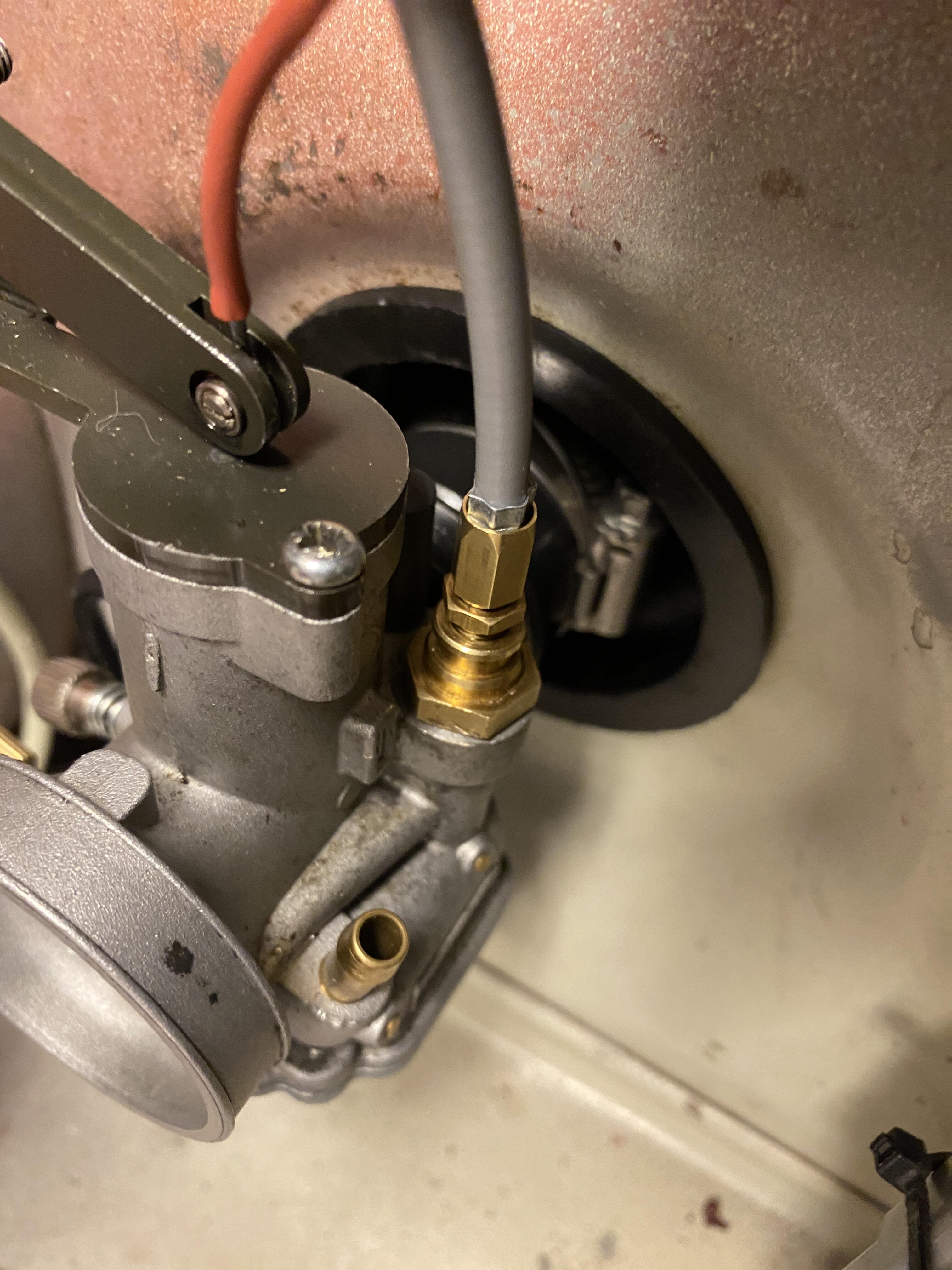

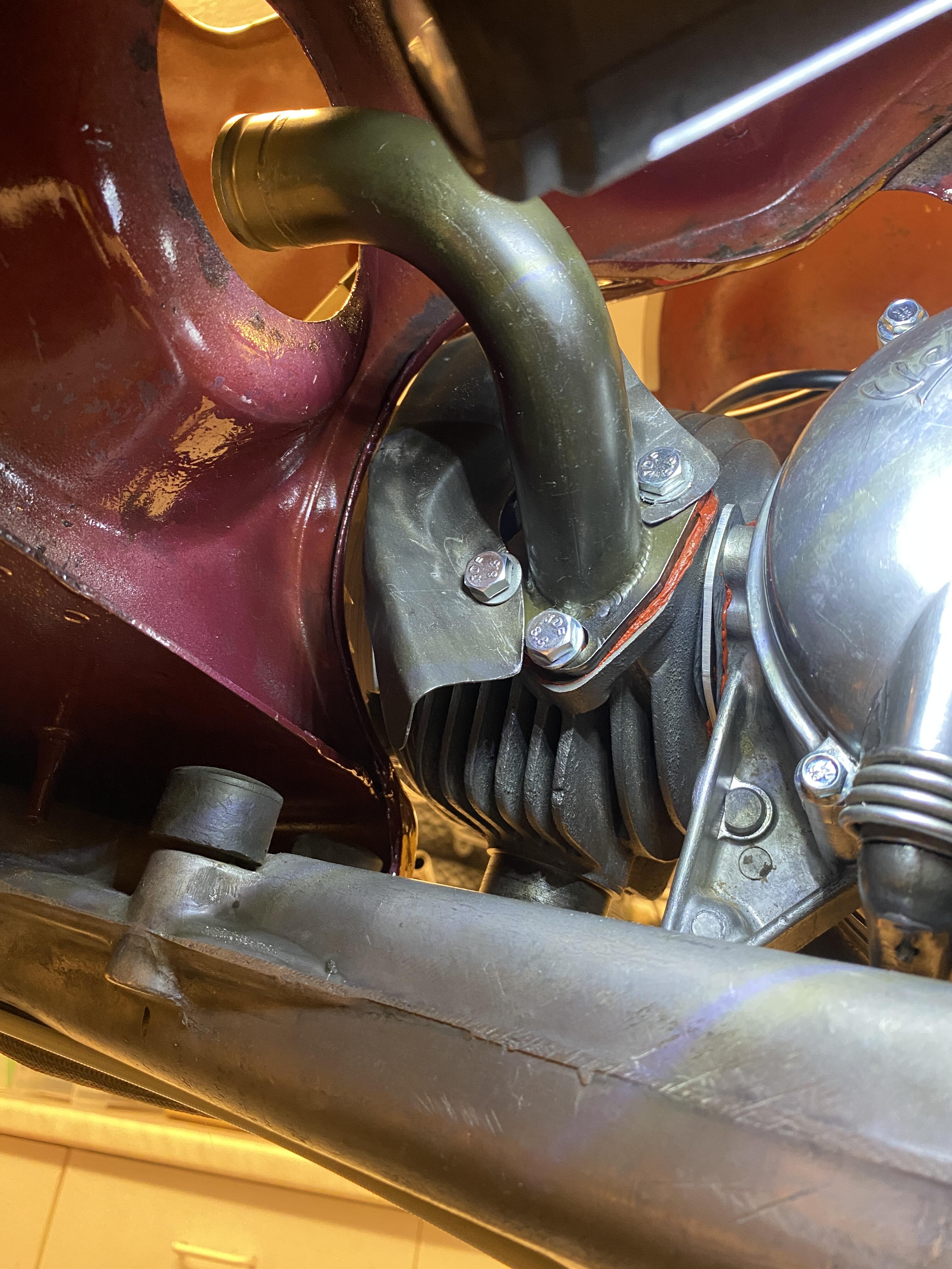

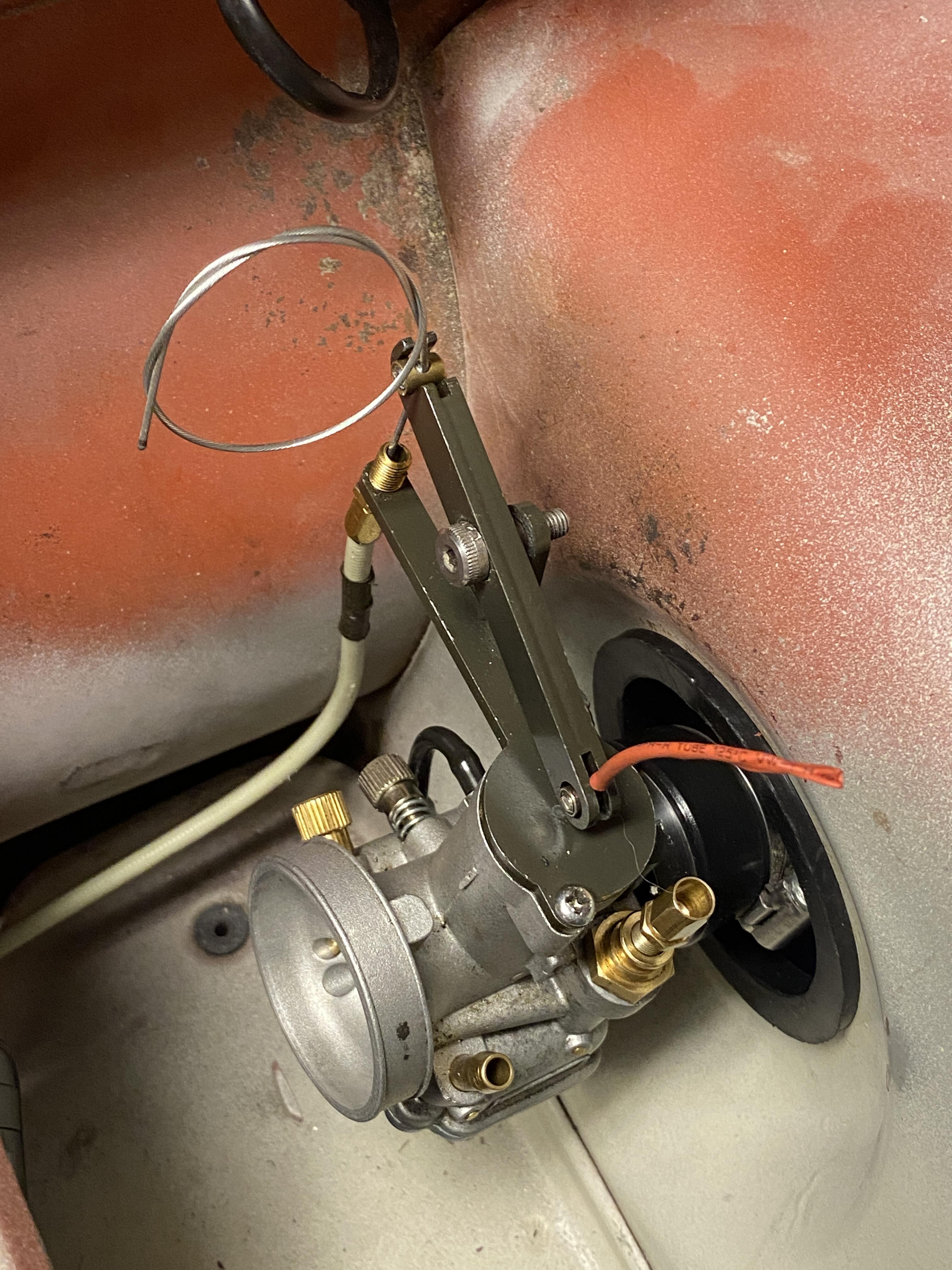

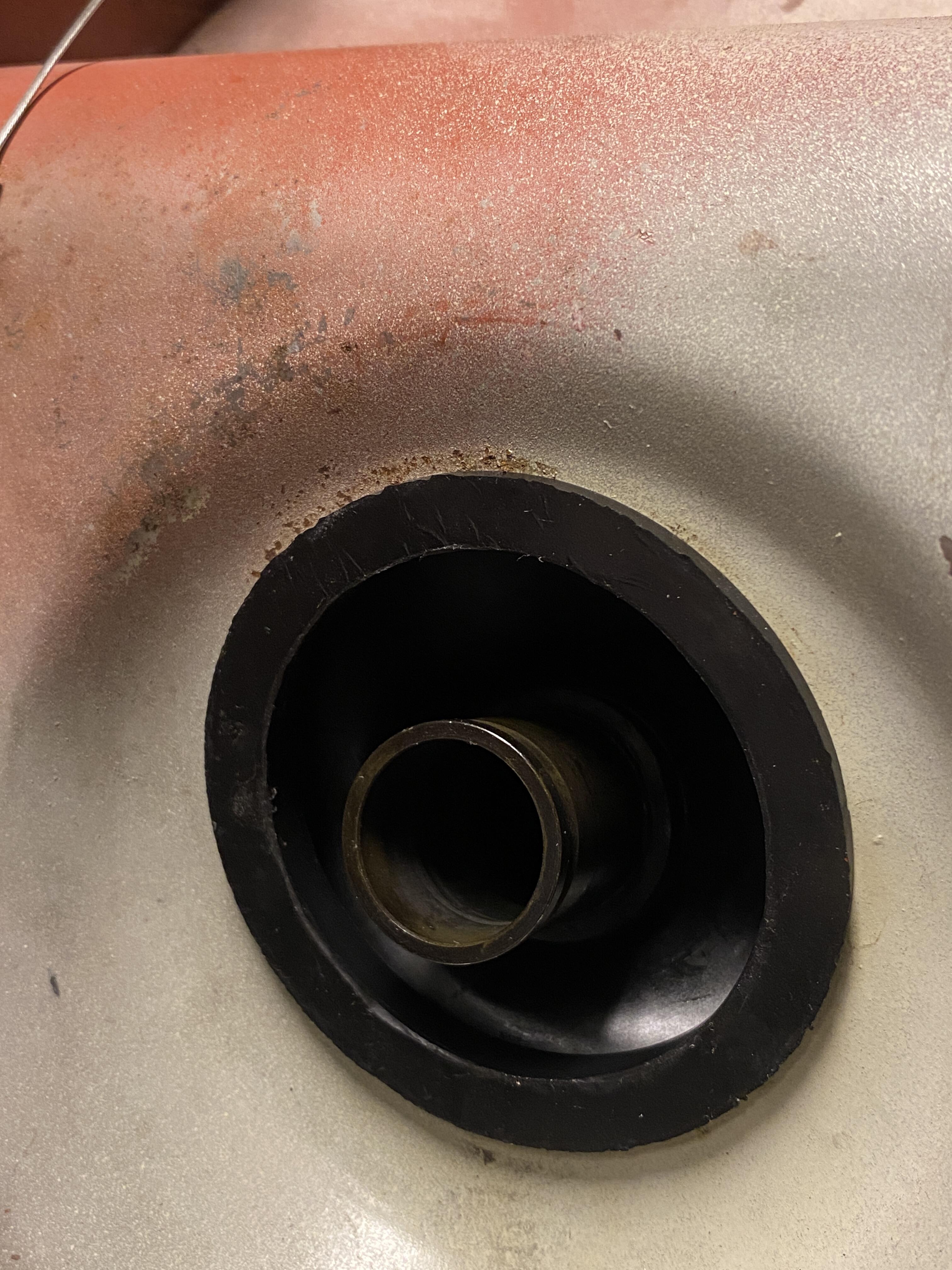

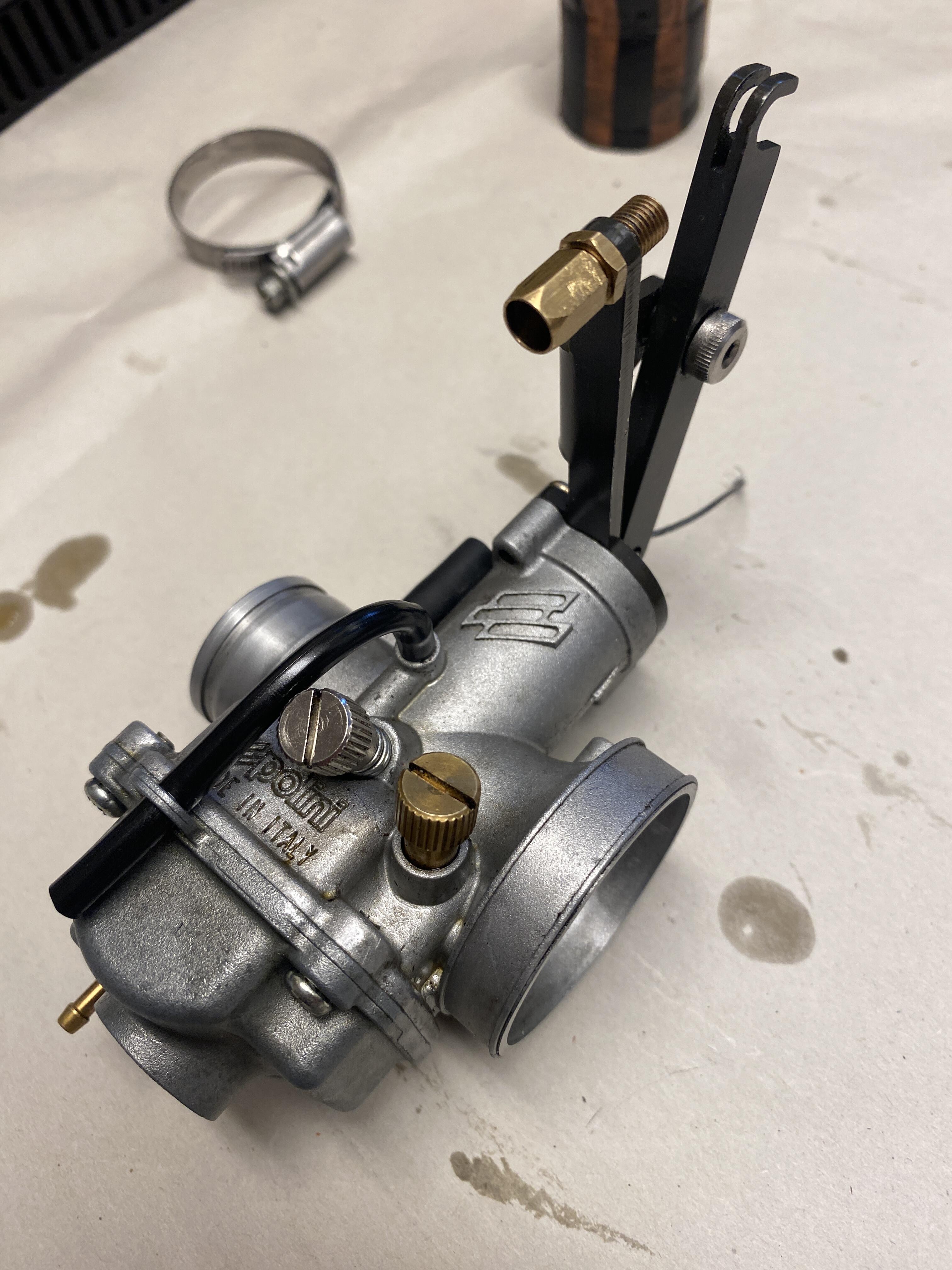

  8. weiter gehts .... endlich Urlaub ! .... und ein angenehmer Mensch aus der Wideframe Szene hat mich mit dem nötigen Equipment versorgt.... neee, nicht Wein oder sonstwas, sondern endlich der Gaser --- CP23 - ja, jault nur, aber ich bin jung und brauche das Geld und OnlyFans, vergiss es, da kommt nullkomma null Kohle rüber. FunFact, das Hitzeschutzblech passt natürlich nicht, aber der Bänker kann mittlerweile in Blech und mit adäquater Feile und Zange bekommt man auch diesen Mist passend Flüche inklusive Gummi drüber .... ich sag mal nix eh voilá, der Vergaser sitzt am Platz ... ich habe schon ein kleines Tränchen verdrückt, nicht mehr lang und das Baby macht den ersten Schrei Das Thema Choke ist noch ein Besonderes - der sündteure Zug von SIP funktioniert bedingt, das Lötdingens am Ende des Zuges (boah ehy das andere Ende) ist zu lang. Also Feile und ungesunde Flüche, dann passt das. 2mm mussten Weg von dem Lötklotz. Da kommt der Zug raus, auch hier gibt es im Bollag-Zugset ein wirklich fein gedrehtes Zusatzteil - plug and play. Der Choke-Zug kommt an den Federhebel, nur wie? Gottseidank hat ein Clubmitglied da ein famoses Klemmdings entwickelt. Haken dran. Zurücklehnen, Grinsen im Gesicht und erst mal einen Toskanischen Roten ins Glas .. "Santa Christina", gutes Stöffchen aus dem EDEKA ums Eck ... 7,99EUR, der kann echt was. Haaaaaach ........ Und ja, die beste Ehefrau von Allen knallt dann noch eine Limone-Alio-Parmeggiano-Pasta auf den Tisch, dass einem gar nicht mehr einfällt. Es ist soooo einfach einen alten Bänker happy zu machen Santé Ihr Lieben p.s.: am Samstag gehts nach Südfrankreich , dieses Mal in Richtung Beziérs, ich werde berichten und hoffe auf geniale regionale Patis und famose Rosé Weine - klar, ein Treffen mit dem hiesigen Vespa-Club ist bereits arrangiert

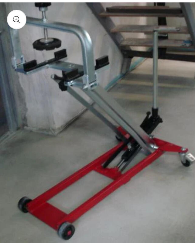

  9. Beschreibung: Suche eine gebrauchte “Hebebühne” analog angehängtem Bild - der Rücken wirds mir danken Preisvorstellung: 200-300€ Danke
