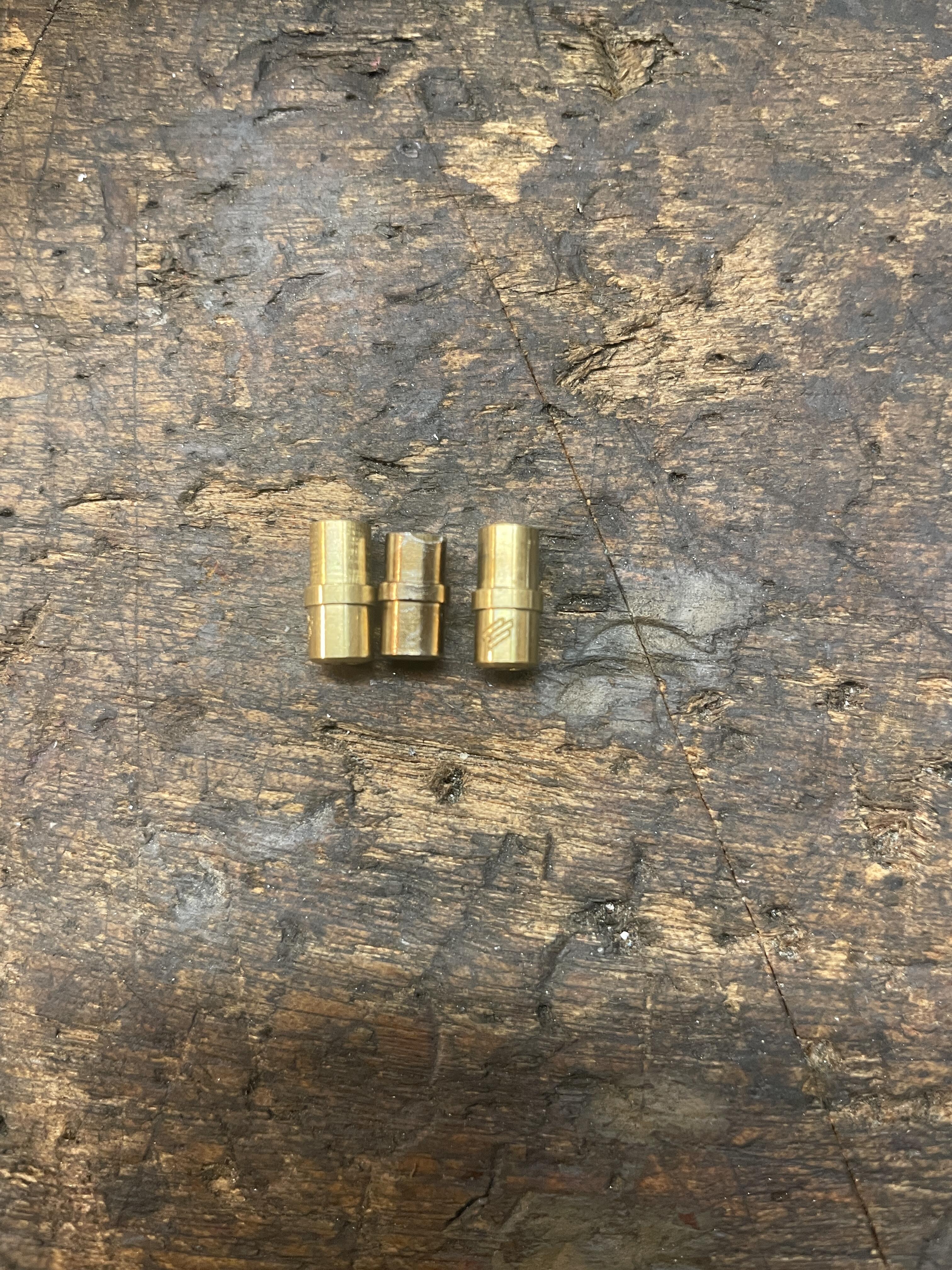

  1. Hab sie gefunden. NFSF und NAPF steht drauf. Waren im 28er original PWK Keihin verbaut. Ich meine mich zu erinnern, dass t5 Rainer damals sagte, dass die zwei stufig am Konus sind. Wenn man drauf schaut sieht man das auch, wenn man sie unter einem bestimmten Winkel ins Licht hält. Daten dazu habe ich aber nicht.

  8. Welche Nadeldüse für den 28er? 10mm oder 11,2 mm. Ich glaube das Lange ist etwas magerer, richtig?

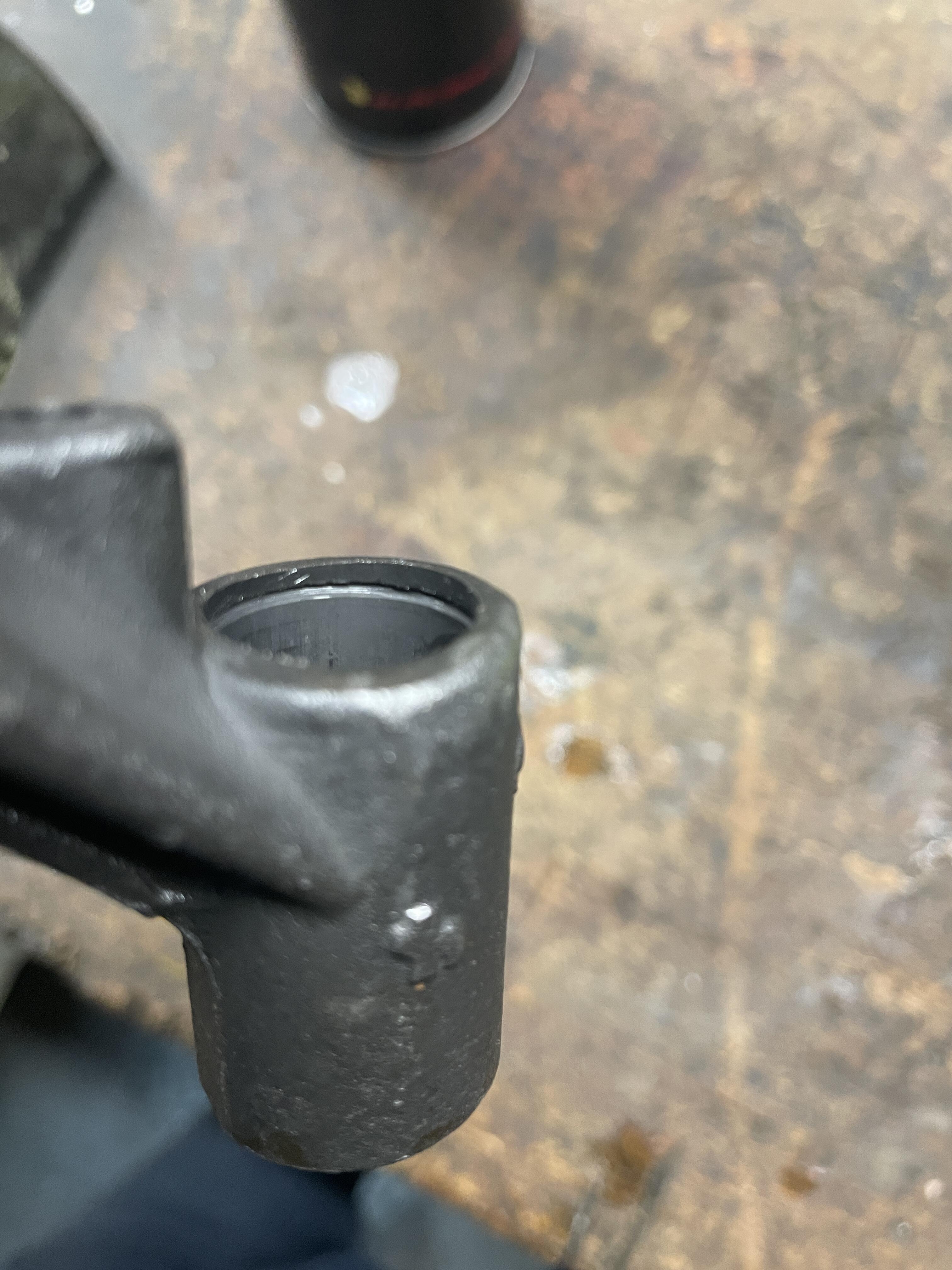

  11. Nut ist schlecht 😳. Grat an der Kante. Ich brauche eine neue Kickerwelle. Wen kann ich da gut kaufen? Casa?

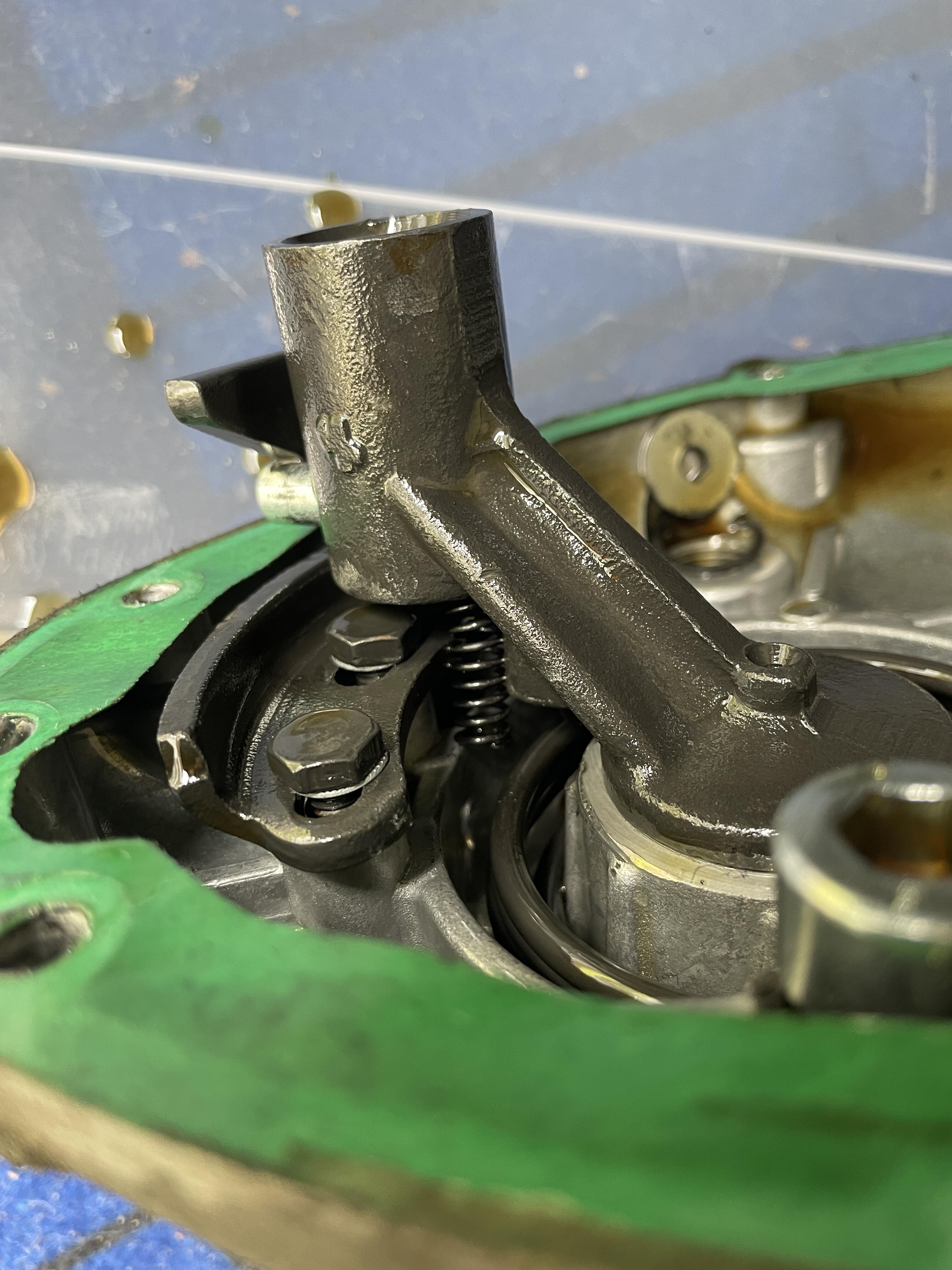

  13. Mir ist der sicherungs Ring3 vom Kicker Kolben nach unten raus gewandert. Nach circa 2000 km. Passiert sowas häufiger mal? Hat schon mal jemand den Sicherungsring mit Loctite Welle/Nabe eingeklebt? Oder gibt es eine bessere Lösung, das zukünftig auszuschließen? Die Nut sieht gut aus. Sicherungs Ring3 Qualität?
