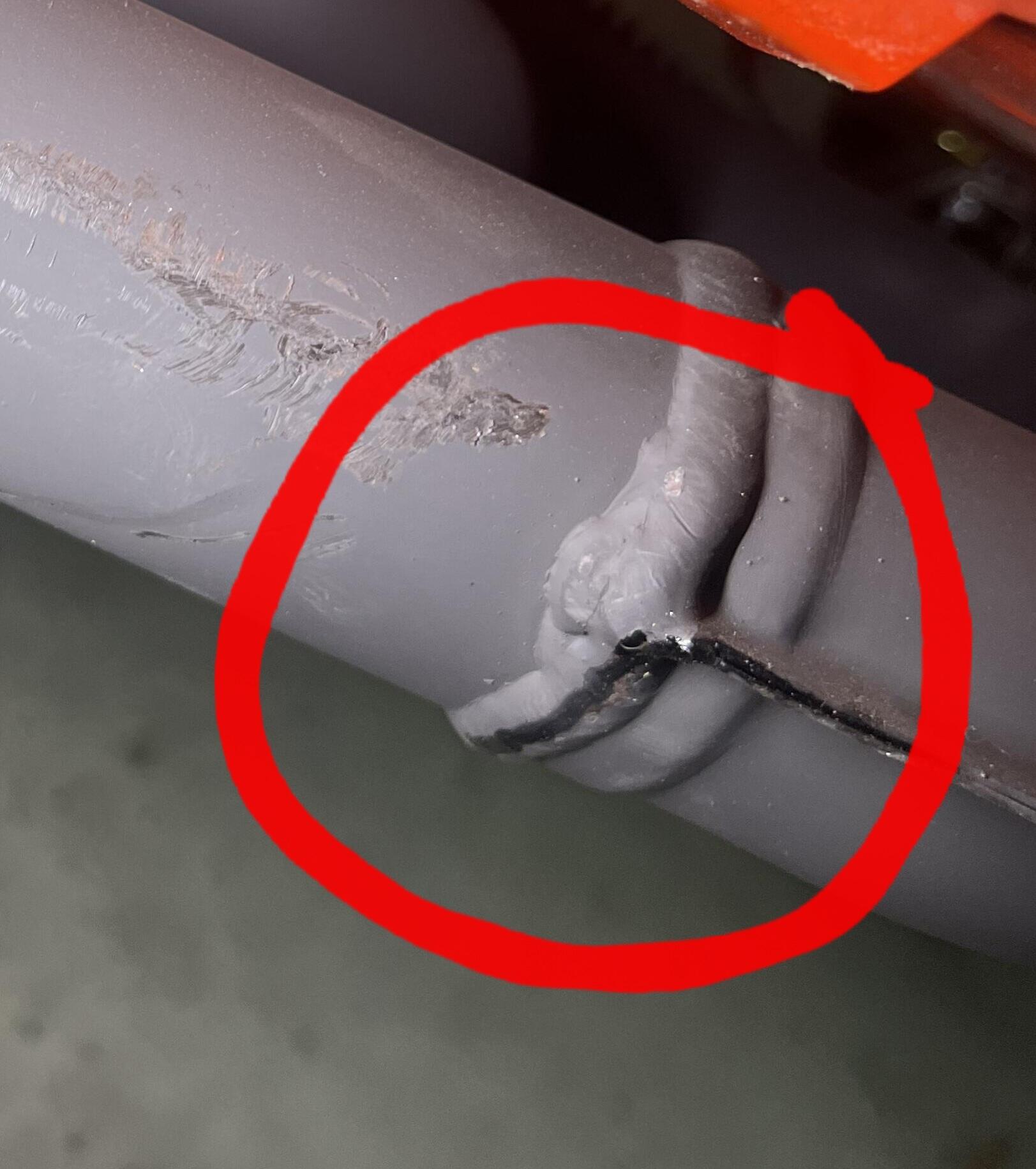

Polini Box Auspuff
Wenn du auf dem Roller sitzt ist ja der Puff nicht mehr am Rahmen dranne, vorausgesetzt das der hinten einfedert. Daher denk ich nicht das es das ist. Kann aber schon der Auspuff sein da der ja von Stabilität und Passform nicht gerade dolle ist. Vitonflansch kann da eine (leichte) Besserung bringen. Undicht is er übrigens an der Falz, siehe dein Foto.
