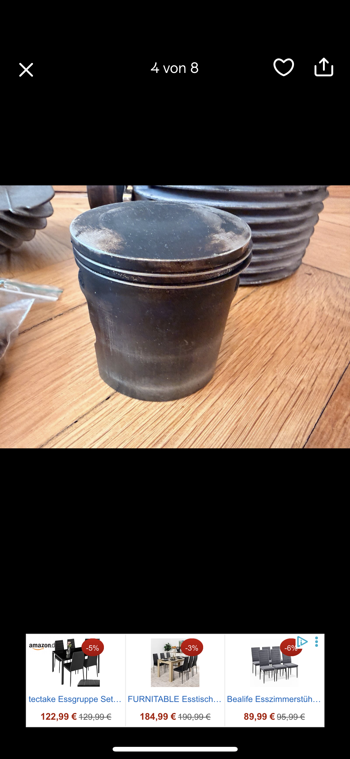

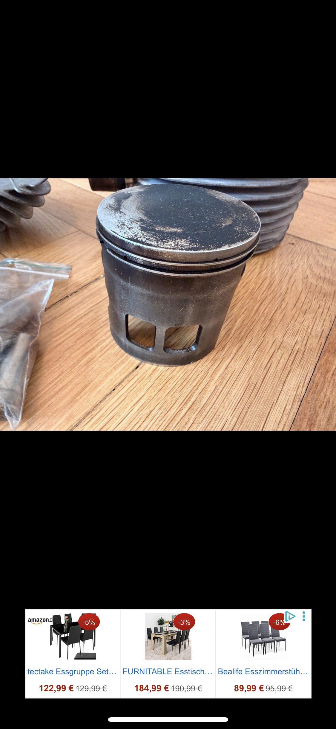

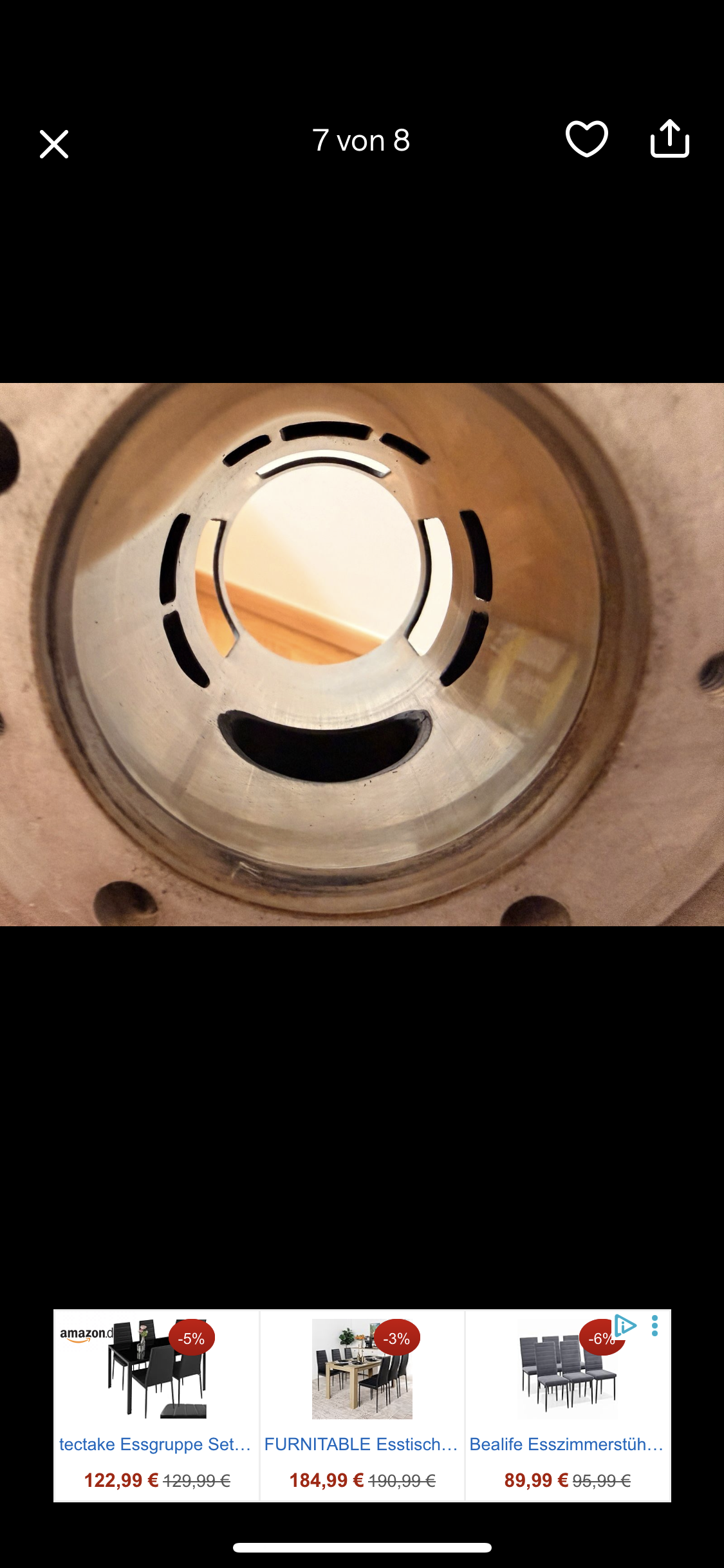

  7. Ich hab hier auch einen Zylinder bei Kleinanzeigen erstanden. Soll 2500km gelaufen sein und sieht für mich absolut unauffällig aus. Edit: vielleicht könnte man nich die eingestanzten Nummern schreiben, vielleicht kann man daraus Rückschlüsse ziehen wann dir produziert wurden, vielleicht sind das ja fortlaufende Nummern.

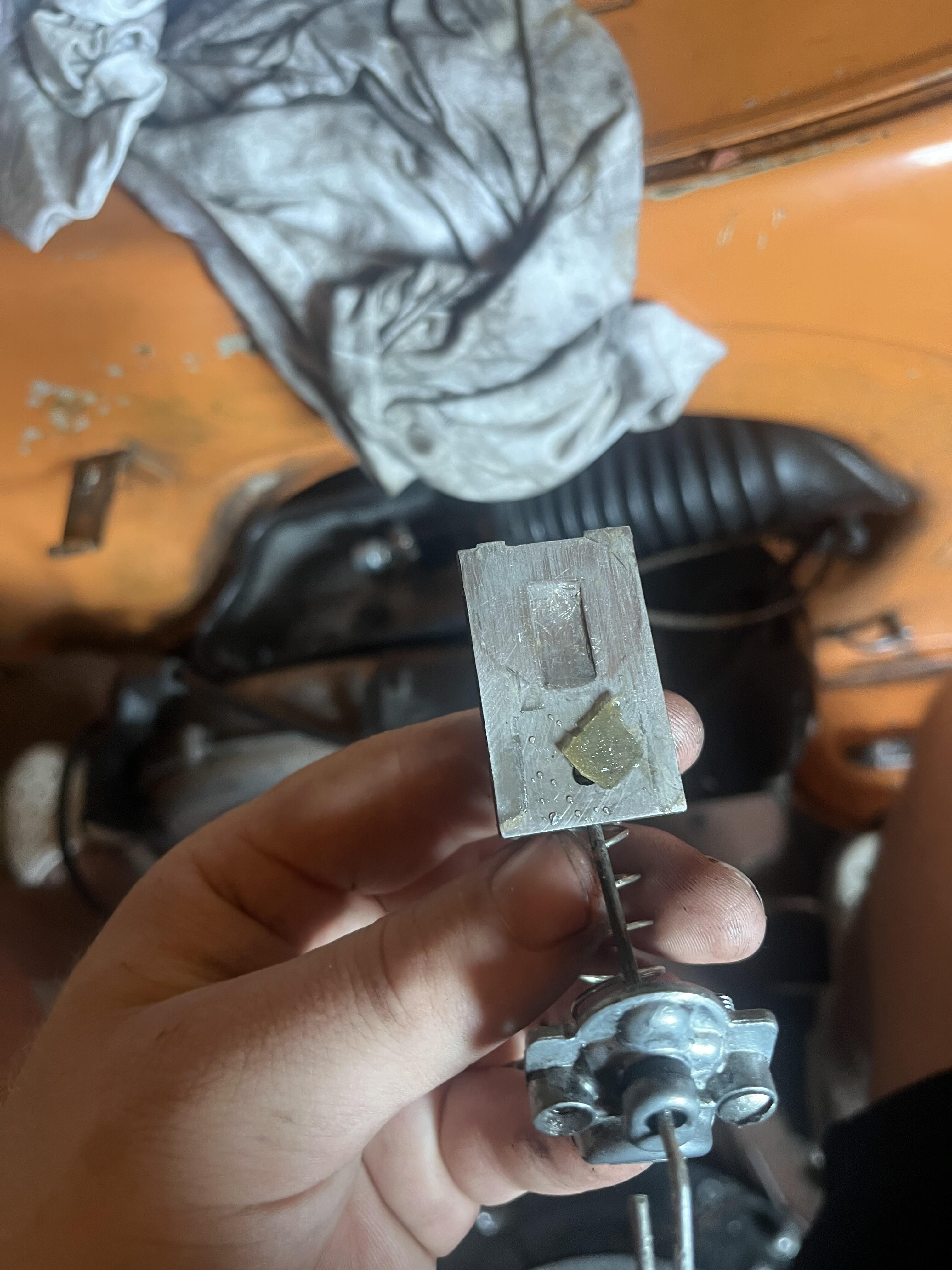

  12. Ich habe damit den Cutout vom Schieber verschlossen, das war Uhu Endsieg.
