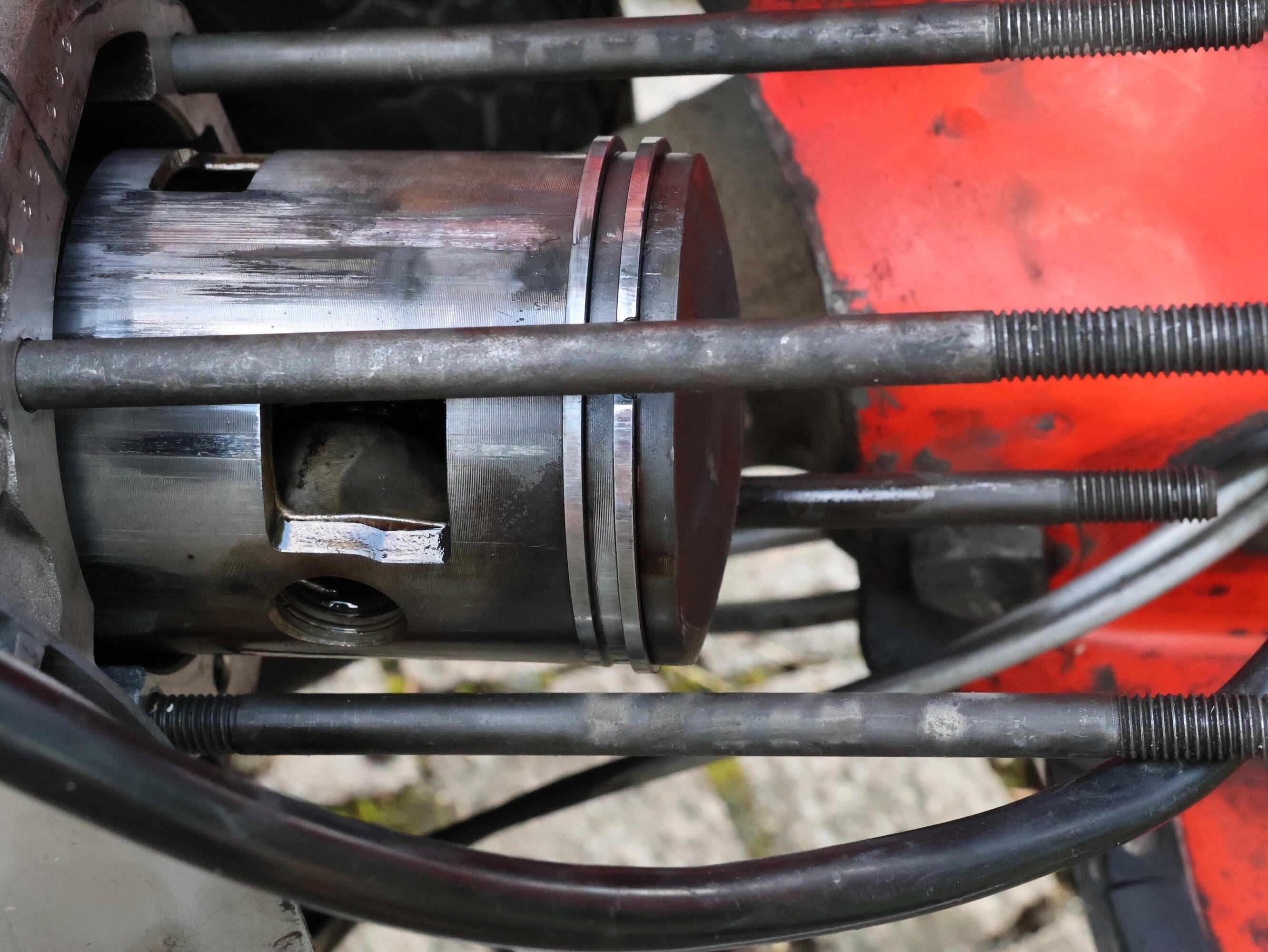

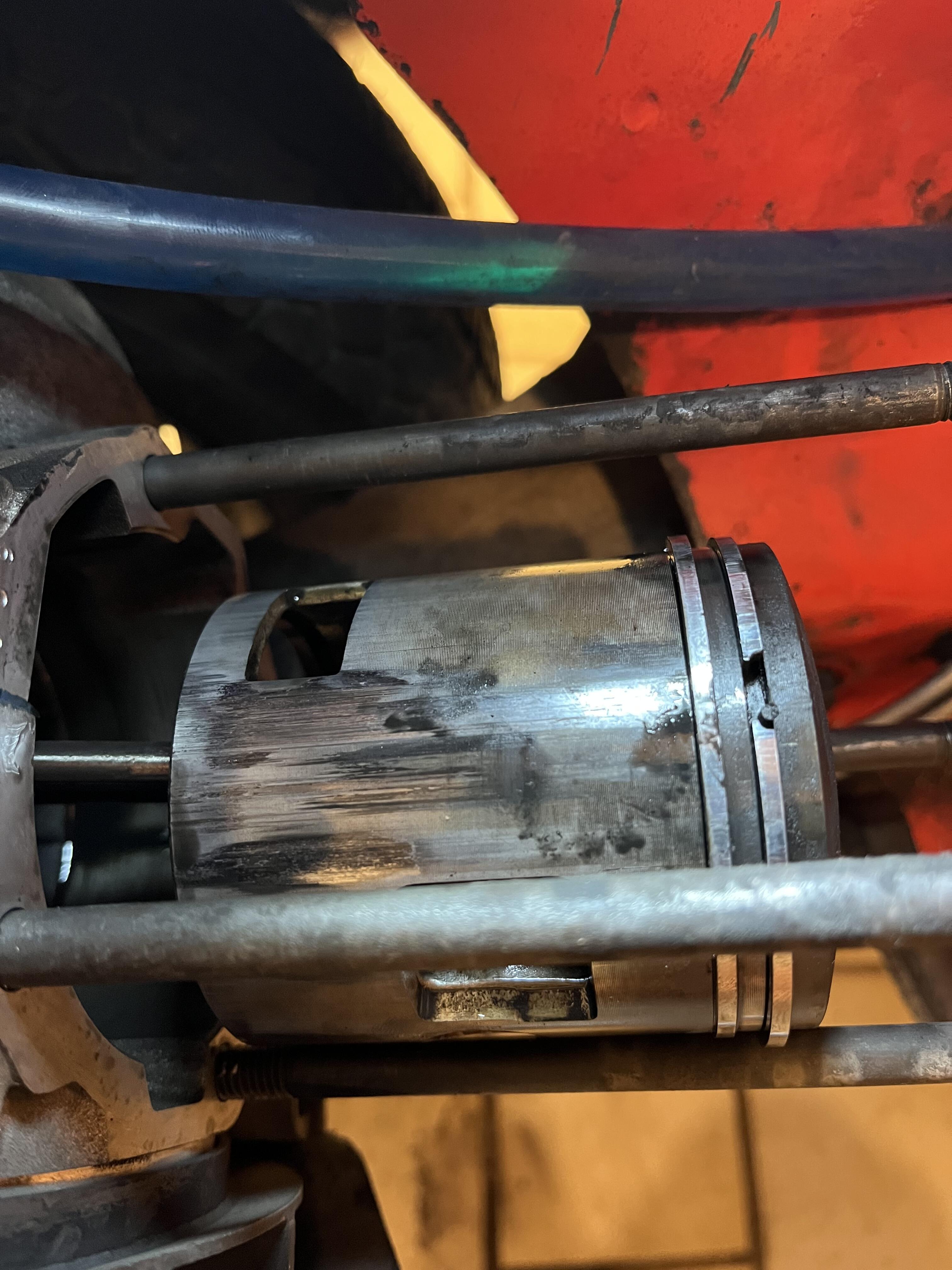

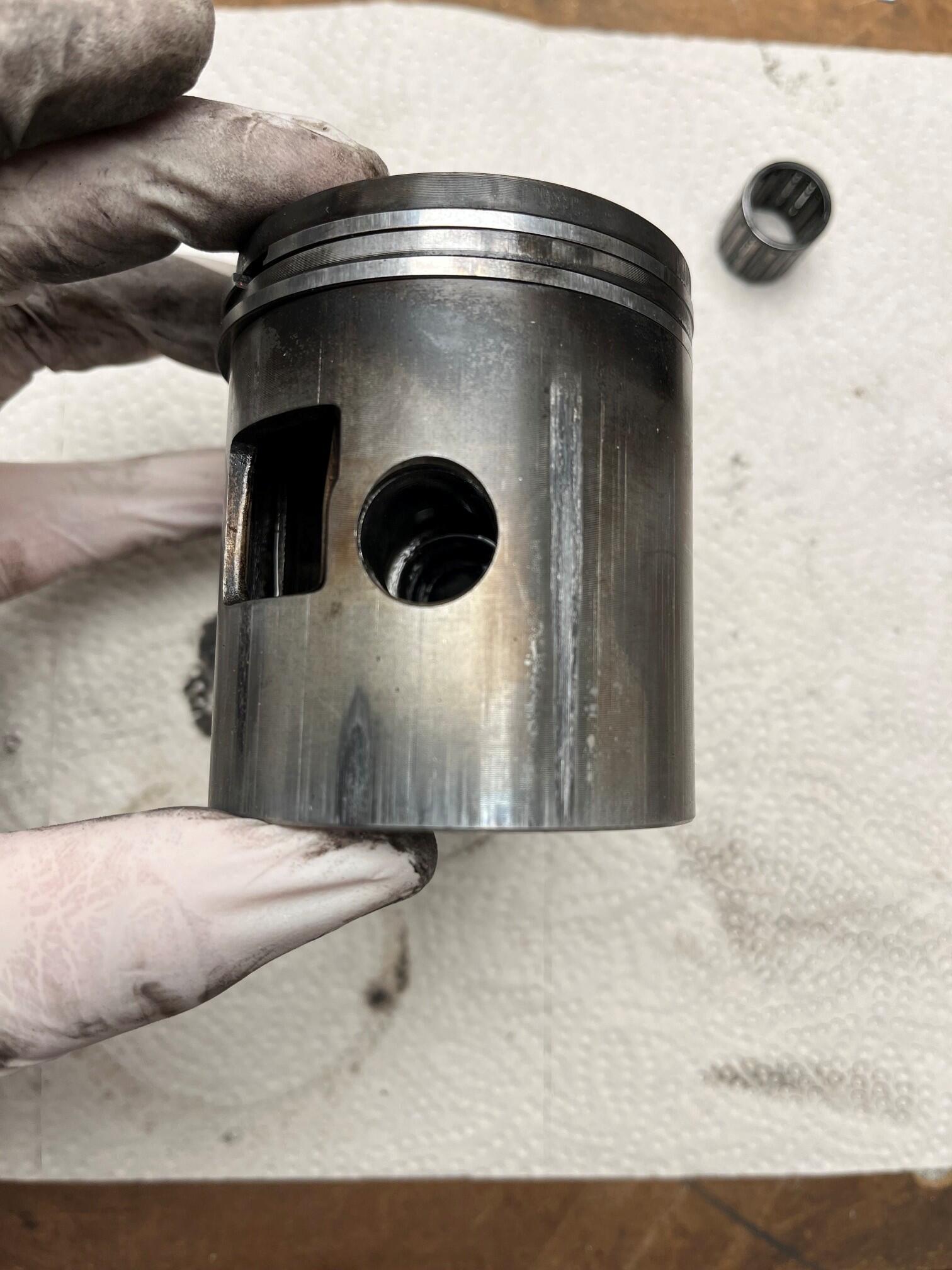

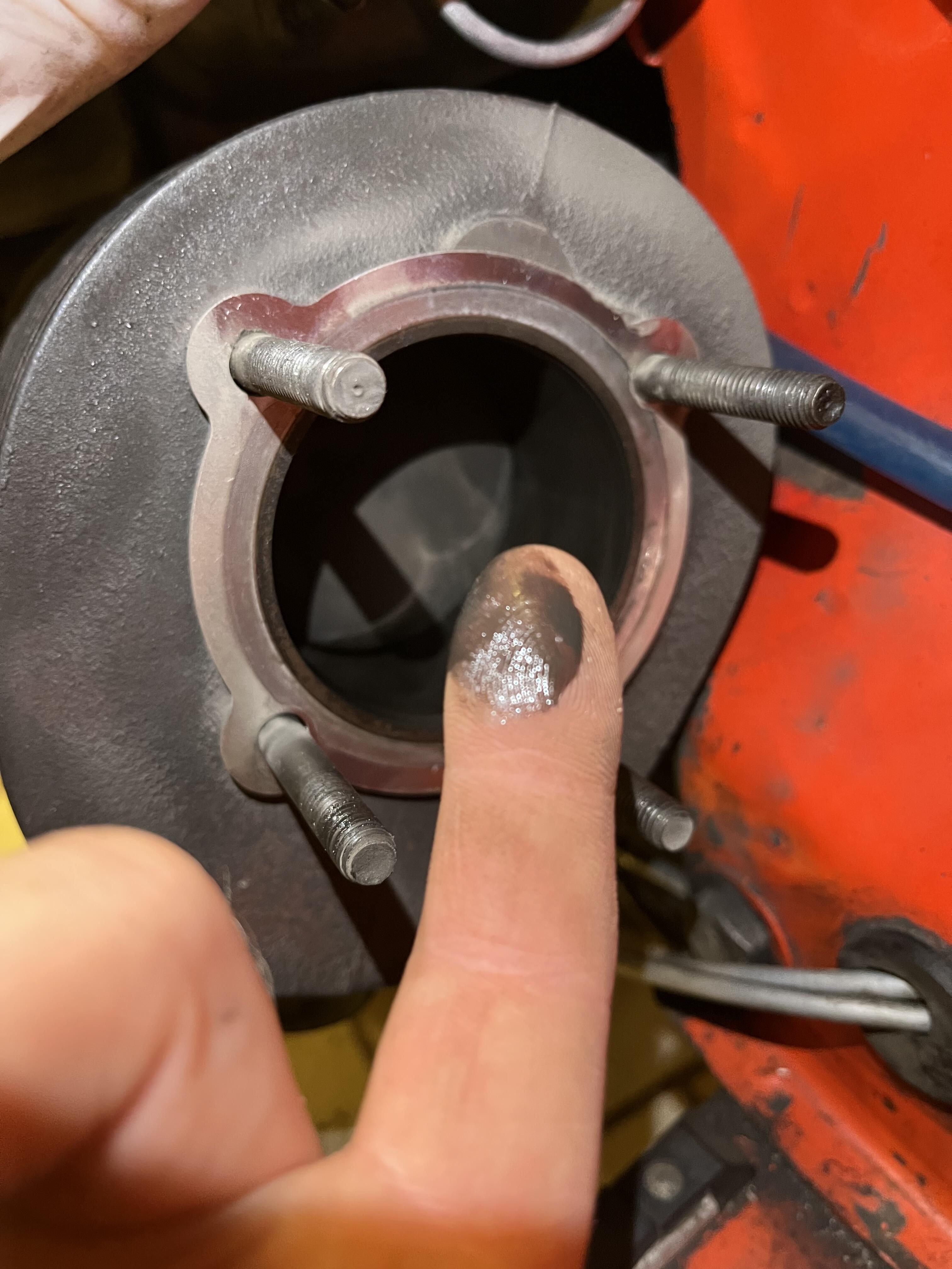

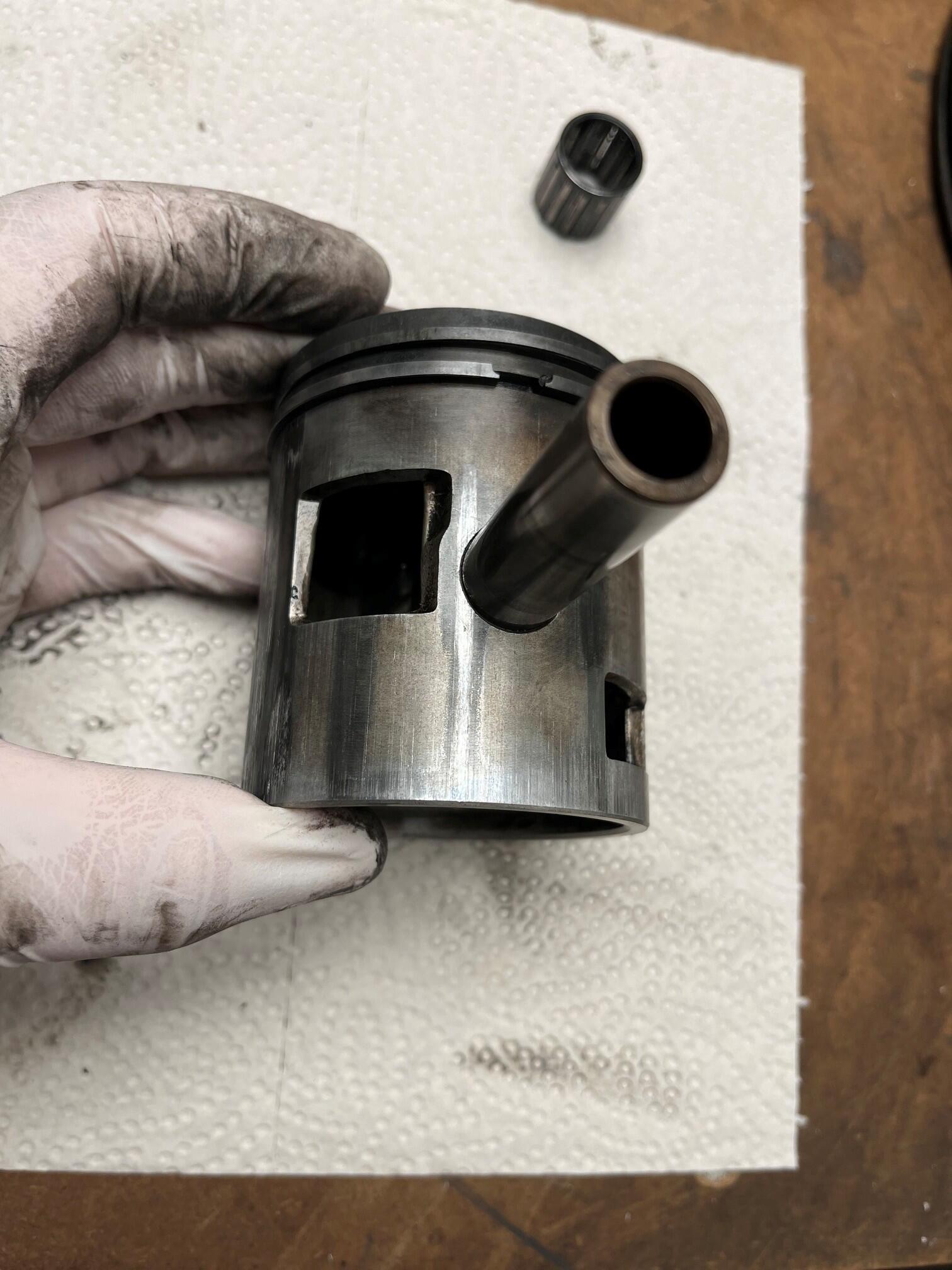

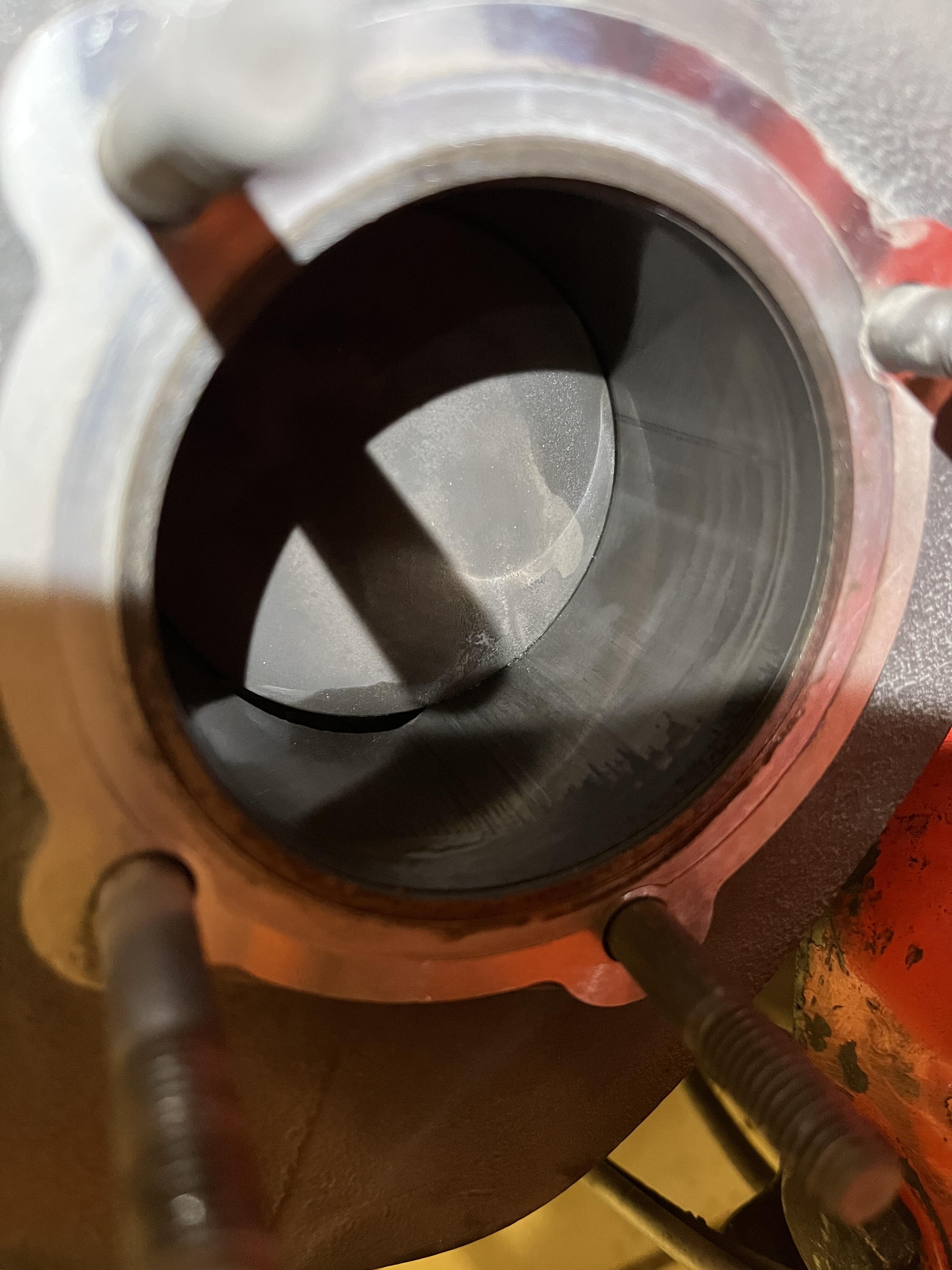

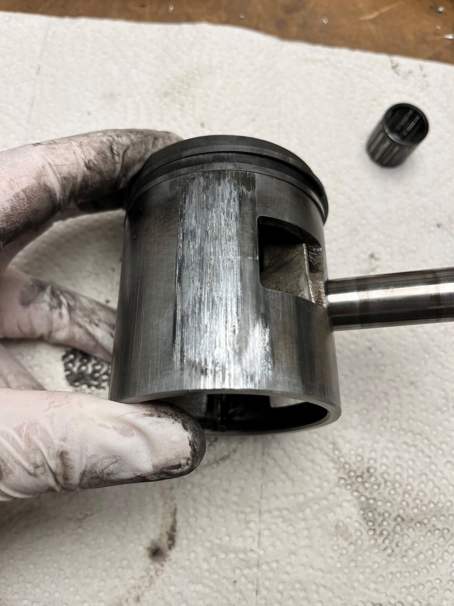

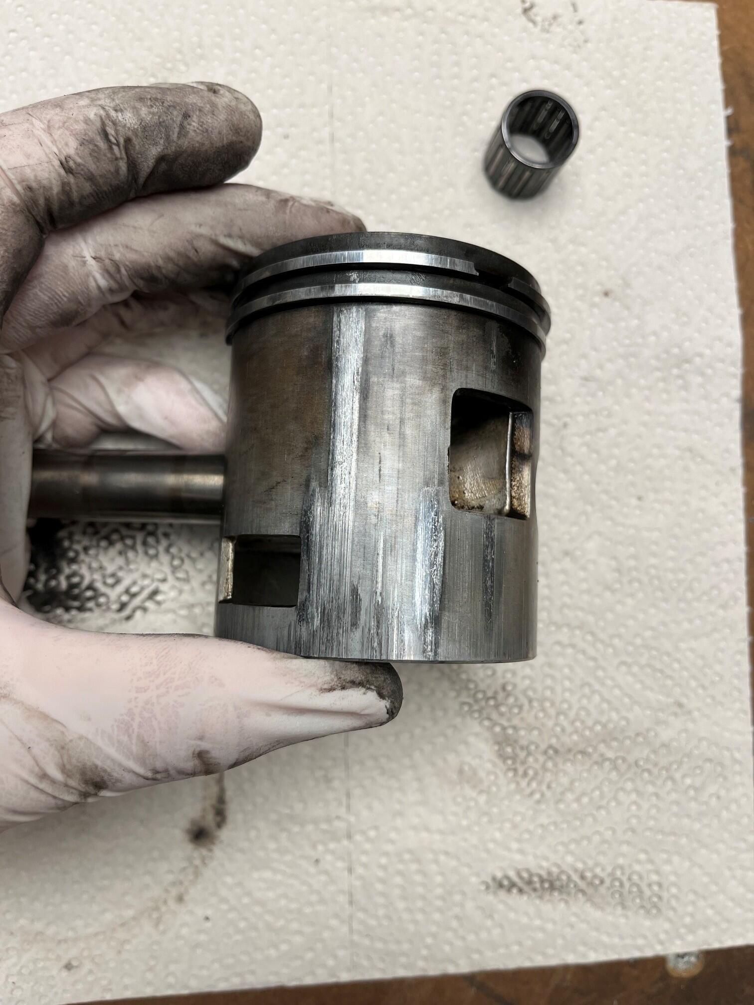

  1. Vielen Dank erstmal für eure ganzen Rückmeldungen!! Mega! Ich hab heute nochmal bessere Fotos gemacht, siehe unten. --> ZZP auf 19° abgeblitzt, Gemischschraube nach Anleitung korrekt eingestellt, Auspuff fest --> Nein, Bin ehrlicherweise davon ausgegangen, dass sich die Quetschkante durch Langhub und Spacer nicht ändert und somit passt. Werde ich aber berücksichtigen und messen --> dann werde ich mit der HD noch höher gehen. Ist etwas zur Maßhaltigkeit der BGM-Düsen bekannt? also ist eine 125er auch wirklich eine 125? oder sollte man von haus aus größer bedüsen bzw. nur Dellorto verbauen? --> mit Gefühl, ohne Drehmoment...meinst du diese "ringförmigen" Abdrücke hell/dunkel? siehe neues Bild, diese sind an allen Stehbolzen vorhanden. Zylinder und Kolben werde ich nicht mehr verwenden, das traue ich mir nicht zu das zu reparieren. An der Stelle ist mir auch das Geld nicht so wichtig (: --> Getriebeöl werde ich prüfen, wenn ich ihn bald öffne --> HD hatte ich von 120 auf 125 erhöht, Zündung wurde neu abgeblitzt. Abgedrückt habe ich nicht: wie stelle ich das am blödsten an? Eure Diskussion bzgl. Kolbenringe finde ich sehr interessant und klingt für mich auch plausibel. Bei einem neuen Zylinder/Kolben hätte ich das Thema ja dann eliminiert. Als nächstes werde ich nochmal spalten und alles prüfen. Danach mit neuem Kolben/Zylinder alles wieder zusammen (mit Drehmoment), fetter bedüsen, Zündung thermisch etwas konservativer einstellen. Fällt euch noch was ein, was ich prüfen kann? Ist durch den abrupten Stillstand mit irgendwelchen andren Verschleiß zu rechnen? Lager? Kupplung? Und noch eine Erkenntnis: der Kolben scheint nicht nur an einer Stelle gerieben zu haben, sondern komplett rundherum... Vielen Dank schonmal, Basti.
  2. Servus zusammen, ich hoffe, ihr könnt mir bei der Ursachenforschung bei meiner PX etwas weiterhelfen: Den Motor habe ich vor kurzem komplett revidiert (alle Lager, Simmerringe, Dichtungen etc. erneuert). Außerdem wurde eine 60 mm Langhubwelle mit 1,5mm Spacer am Kopf verbaut. Sonstiges Setup: Zylinder weiterhin der BGM 12 PS, seit rund 10.000 km problemlos Original 24er Vergaser mit 2,5mm Bohrung zur HD SIP fastflow SIP Road Auspuff Nach der Revision lief der Motor bei hoher Last und Drehzahl noch nicht ganz rund, die Ursache konnte ich dann finden —> mit neuer Cosa Kupplung lief alles wieder unauffällig. Bei der ersten Probefahrt mit richtig ausdrehendem Motor kam es bei Vollgas auf der Landstraße dann zu einem heftigen Kolbenklemmer, wodurch Kolben und Zylinder entsprechend beschädigt wurden. Siehe Bilder. Da ich auf so eine Erfahrung kein zweites Mal Bock hab, muss jetzt die Ursache gefunden werden. Ich hab mich in anderen Beiträgen eingelesen, aber mit den typischen Ursachen tu ich mir in meinem Fall schwer: 125er HD, daher eher nicht zu mager oder? Gutes Öl von SIP, Zündung ca. 19vOT, Kerze schaut mMn normal aus. Deshalb würde mich eure Einschätzung interessieren: Wo würdet ihr mit der Fehlersuche beginnen? Könnte beispielsweise Falschluft nach der Motorrevision ein realistischer Auslöser sein, sodass es sinnvoll wäre, den Motor nochmal zu spalten? Oder gibt es andere Punkte, die ich eurer Erfahrung nach unbedingt prüfen sollte, bevor der neue Zylinder montiert wird? PS: nach kurzer Demontage vom Zylinder ist mir aufgefallen, dass auf Lauffläche und KuWe sehr viel dreckiges Öl war —> Indiz? Die Kiste soll auf jeden Fall bald wieder rollen … auch wenn ich grade nach der ganzen Arbeit und Geld ein bisschen deprimiert bin und mir aktuell noch das Vertrauen fehlt :) Vielen Dank schon mal für eure Hilfe! Basti.

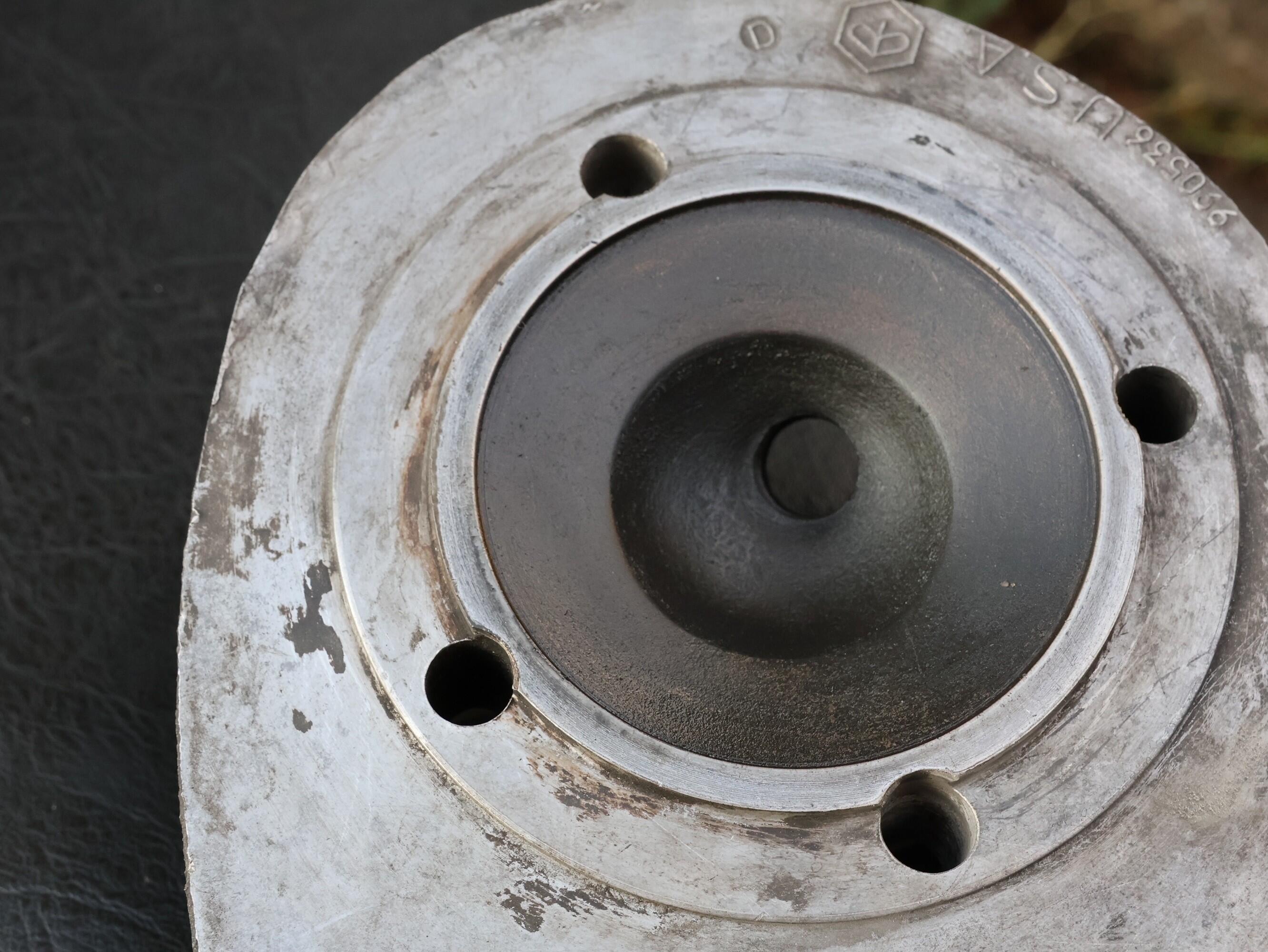

  8. Servus! Ich hab n riesen Problem und zwar gehts um den motor meiner SR. Ich dachte zuerst, ich hätte nen Klemmer oder so, aber als ich dann den zylinder runter hatte, hab ich gesehn, dass die feder vom simmerring zwischen meiner kurbelwelle und dem gehäuse hing!!!!!! Da war ich dann schon überrrascht.... Jetz meine frage: WIE kann sowas passieren ???? könnt ich den irgendwie falsch eingebaut haben ? und Kann ich mit dem Drehschieber(siehe fotos) noch weiterfahren oder isser kaputt....:/ wär nämlich echt schade nen sr motor wegzuschmeissen... danke schonmal :D Basti.
  9. also hab jetzt mal alles überprüft... - kolbenringe sehen noch super aus! - kolben in ordung - zylinder sieht top aus, beim halbmondkeil kenn ich mich nicht aus, der sitzt halt in der kurbelwelle lose drinnen...müsste der irgendwie fest sein oder so.. ? was könnte es noch sein ?! simmerringe ?
