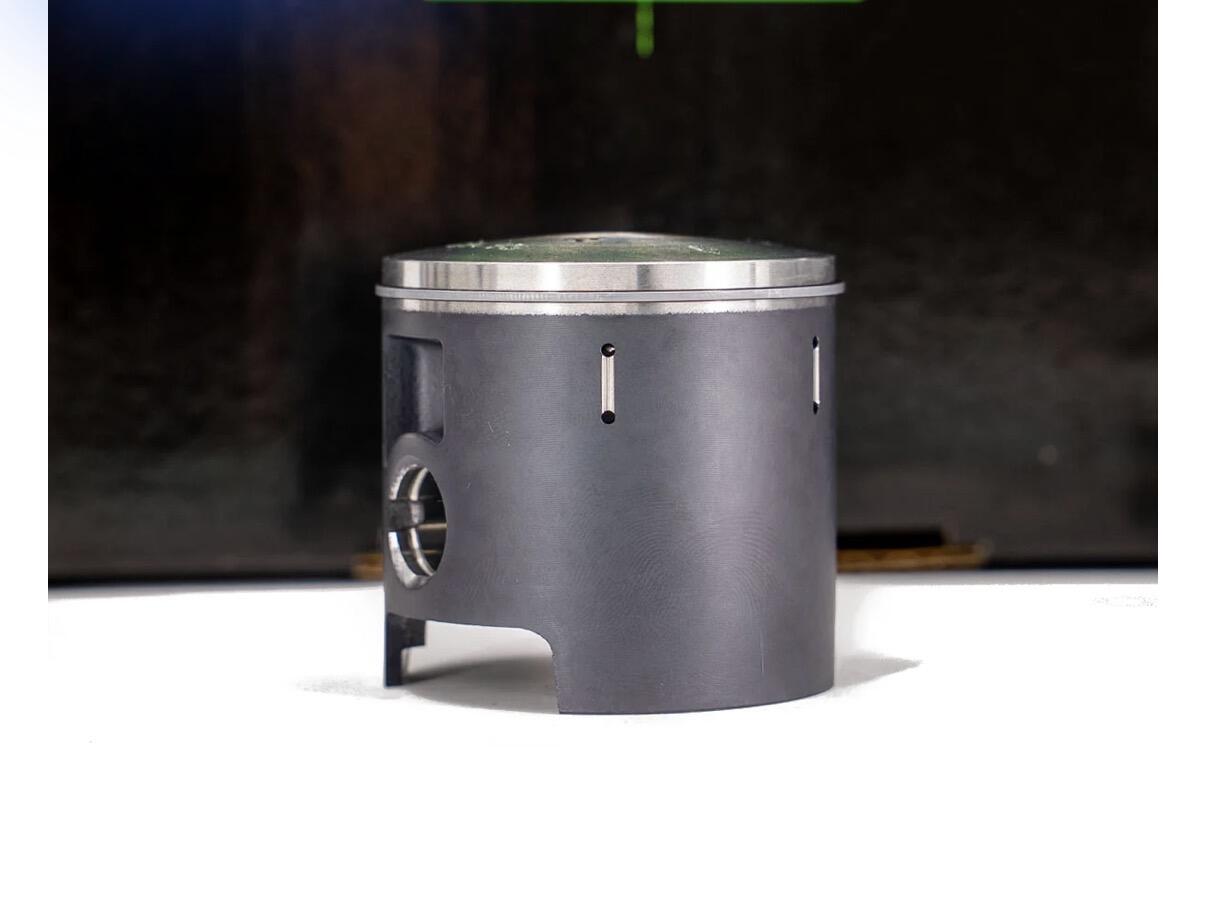

  2. Ein Kolbenringe ist wie ein Orthopädischer Schuh. Wenn er sich genau angepasst hat ist er Dicht . Verändere ich nur die kleinste Kleinigkeit z.b. Veränderung des Hubs Veränderung durch Dichtungen Oder es reich wirklich schon aus .. Ich ziehe den Zylinder zu Kontrolle Kolben z.b Zerstöre ich Passung der Kolbenringe Das heißt jetzt nicht das man das nicht machen kann . Grade wenn ein Zylinder neu ist und man nimmt Änderung vor wie z.b. Änderung der Fußdichtung kann man das natürlich machen aber man sollte bei der Erstmontage und allen weiteren Montage am Zylinder einen Trick anwenden. Bevor der Zylinder fest gezogen wird, dreht man den Zylinder auf Anschlag . Was damit bewirkt wird kann sich jeder in dem tollen Video anschauen besser kann man es nicht darstellen . Glaubt mir auch ich hab das Jahrelang falschgemacht und bestimmt ist mir aus dem Grund der ein oder andere Zylinder Kaputt gegangen . Veränderungen im Ringzonen Bereich sinn sehr tückisch und manchmal total unbeachtet . Grüße Tobias
  3. Ich bin jetzt auch gespannt. Und lerne gerne dazu .
  4. Kannst du gerne so behaupten . Das habe ich als Zweiradmechaniker Meister so gelernt. Das wird auch in Fachbüchern beschrieben. Das kann man auch mit einem Innnenfeinmessgerät nachmessen . Die Quetschkante bei einem Original Zylinder auch auf Langhub wenn mit Kopfdichtung ausgeglichen ist ist ja noch recht großzügig. Zündung neu einmessen nach Instandsetzung ist ja selbstverständlich. Das sehe ich jetzt ehr sekundär. Da das Schadensbild am Kolben vom Kolbenbolzen sich nach unten zum Kolben darstellt ist das ein Infiz das es zum Kolbenkippen ( Mechanisches verkanten oder Schmierfilmabriss kommt . Grüße Tobias
  5. Danke noch mal für den Hinweis mit den 10000 km unauffällig. Hatte ich übersehen . Aber jetzt kann man schon konkret einen Fehler benennen. Da der Zylinder ja vorher so lese ich das heraus auf einer 57mm Kurbelwelle gelaufen hat und jetzt auf 60mm Hub umgebaut wurde, benötigt der Zylinder einen neuen Übermaß Kolben also neu Bohren und Hohnen . Warum da die Kolbenringe den Zylinder dort wo die Ringe sich bewegen bauchig werden lassen kann man nicht ohne weiteres auf längeren Hub umbauen . Durch den längeren Hub legen die Ringe mehr weg nach oben und unten zurück . Verwende ich jetzt den Zylinder der sich auf 57mm Hub angepasst hat laufen die Ringe drüber hinaus. Deswegen das Übermaß damit sich die Kolbenringe auf 60mm Hub einlaufen. Das erklärt auch das Schadensbild . Die Kolbenringe haken und verkannten sich dort, die Ringe tragen und dichten nicht richtig. Nach 10.000 km haben die Kolbenringe konstruktionsbedingt unzählige Male in ihren Nuten "gehämmert".Die Ringnuten schlagen mit der Zeit vertikal aus (sie werden breiter).Wenn man num eine Langhubwelle verbaut, erhöht sich durch den größeren Hub oft auch die Kolbengeschwindigkeit und die Beschleunigung in den Totpunkten.Die Ringe schlagen in den ausgeschlagenen Nuten noch stärker aus. Dies führt zu Ringflattern bei hohen Drehzahlen, massivem Druckverlust und im schlimmsten Fall zum Bruch des Stegs zwischen den Ringen (Nutstegbruch). Und das ist jetzt kein Aluhut wissen Grüße Tobias

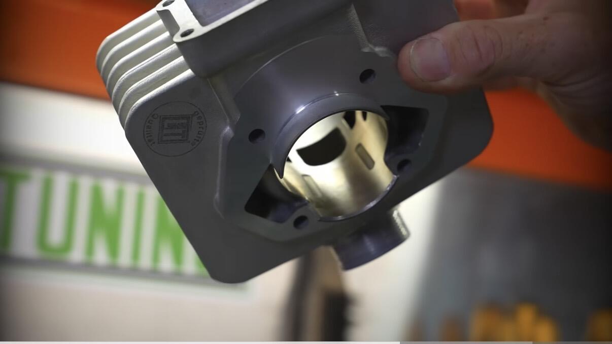

  6. Hatte jetzt mehrfach die BGM Zylinder in der Hand . Und ich sag das jetzt mal ganz frech weg . Den kann man nicht out of the Box verbauen . Erklärung dazu was ich gemessen habe : Sehr schlechte und unregelmäßiger Hohnschliff. Kolben Kontur weicht vom Original Asso Kolben ab . Kolbenbolzen sehr minderwertig Kanäle nicht entgratet Verzieht im verbauten Zustand die Zylinderbüchse. Laufspiel passt teilweise nicht Zylinder nicht Rund teilweise konisch Richtung Zylinder Dichtflächen nicht Planparallel. Alles wichtige Dinge die schon mal grundsätzlich passen sollten . Kann man alles hinbekommen . Was will man auch für den Preis erwarten 🤷‍♂️ Ich weiß jetzt kommt: bei mir läuft der super. Das bezweifle ich überhaupt nicht . Dann hat man wahrscheinlich grade Glück gehabt . Das sind jetzt nur mal die Fehlerquellen am Zylinder Kolben .
