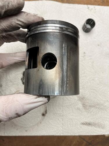

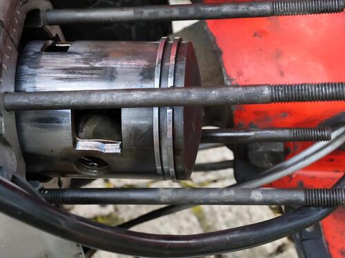

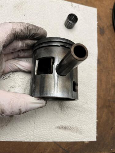

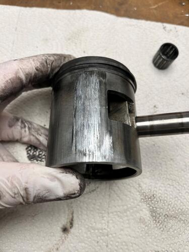

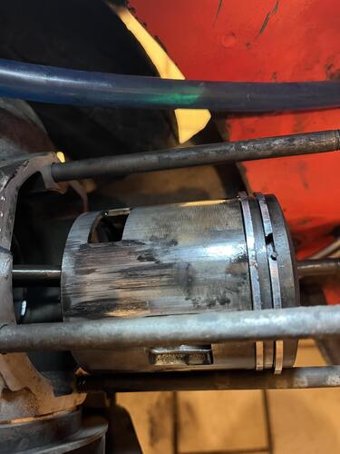

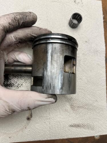

Nach der Revision lief der Motor bei hoher Last und Drehzahl noch nicht ganz rund, die Ursache konnte ich dann finden —> mit neuer Cosa Kupplung lief alles wieder unauffällig. Bei der ersten Probefahrt mit richtig ausdrehendem Motor kam es bei Vollgas auf der Landstraße dann zu einem heftigen Kolbenklemmer, wodurch Kolben und Zylinder entsprechend beschädigt wurden. Siehe Bilder.

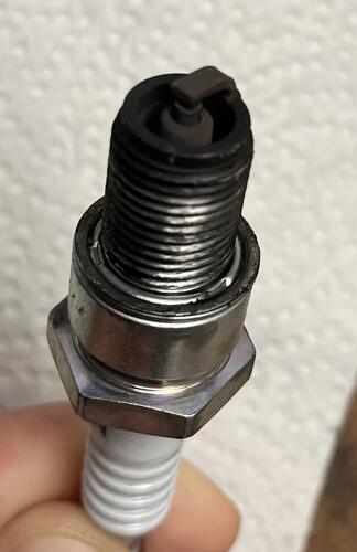

Da ich auf so eine Erfahrung kein zweites Mal Bock hab, muss jetzt die Ursache gefunden werden. Ich hab mich in anderen Beiträgen eingelesen, aber mit den typischen Ursachen tu ich mir in meinem Fall schwer: 125er HD, daher eher nicht zu mager oder? Gutes Öl von SIP, Zündung ca. 19vOT, Kerze schaut mMn normal aus.

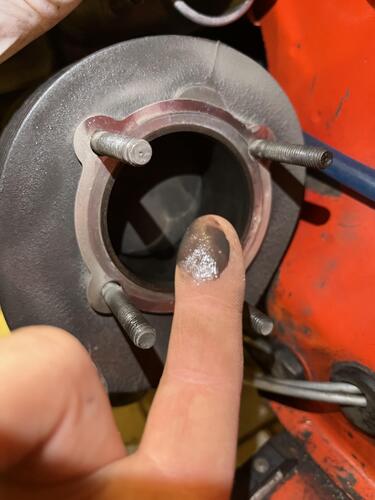

PS: nach kurzer Demontage vom Zylinder ist mir aufgefallen, dass auf Lauffläche  und KuWe sehr viel dreckiges Öl war —> Indiz?

Die Bilder sind nicht besonders gut. Abbrand unten rechts am Kolben zu erkennen?
Kolbendach sehr hell und trocken, der wurde zu heiß.
Zündung geblitzt?
125er könnte auch etwas mager sein.
Der ist von den Bildern her nicht schwer geschädigt, Alu aus der Lauffläche ätzen, Kolben feilen, Ringe ausgraben.
Dann einstellen und überprüfen und weiter geht's...

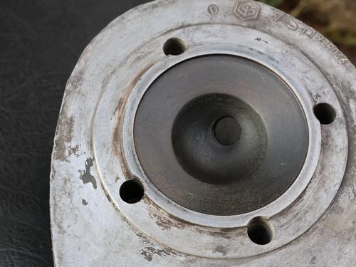

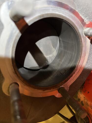

ob das die komplette ursache ist glaube ich nicht, aber vielleicht zumindest ein faktor von mehreren. wie wurde der zylinderkopf angezogen ? ( mit drehmoment oder nach gefühl ). die laufbahn bei einem stehbolzen ( hinten, der untere , also richtung straße ) sieht aus, als ob viel zu fest angezogen wurde.
auch wenn es "nur" ein graugussklumpen ist - sowas habe ich schon sehr oft bei angeballerten aluzylindern gesehen, die tatsächlich nur wenige km runter hatten, aber halt viel zu fest angezogen wurden wurden. ich meine, da sind laufspuren in diesem bereich, aber die fotos sind leider nicht so ganz optimal um so zu beurteilen.
die kolbenringe scheinen noch frei zu sein - ich denke mit etwas arbeit kriegt man den zylinder/kolben wieder ordentlich hin.
