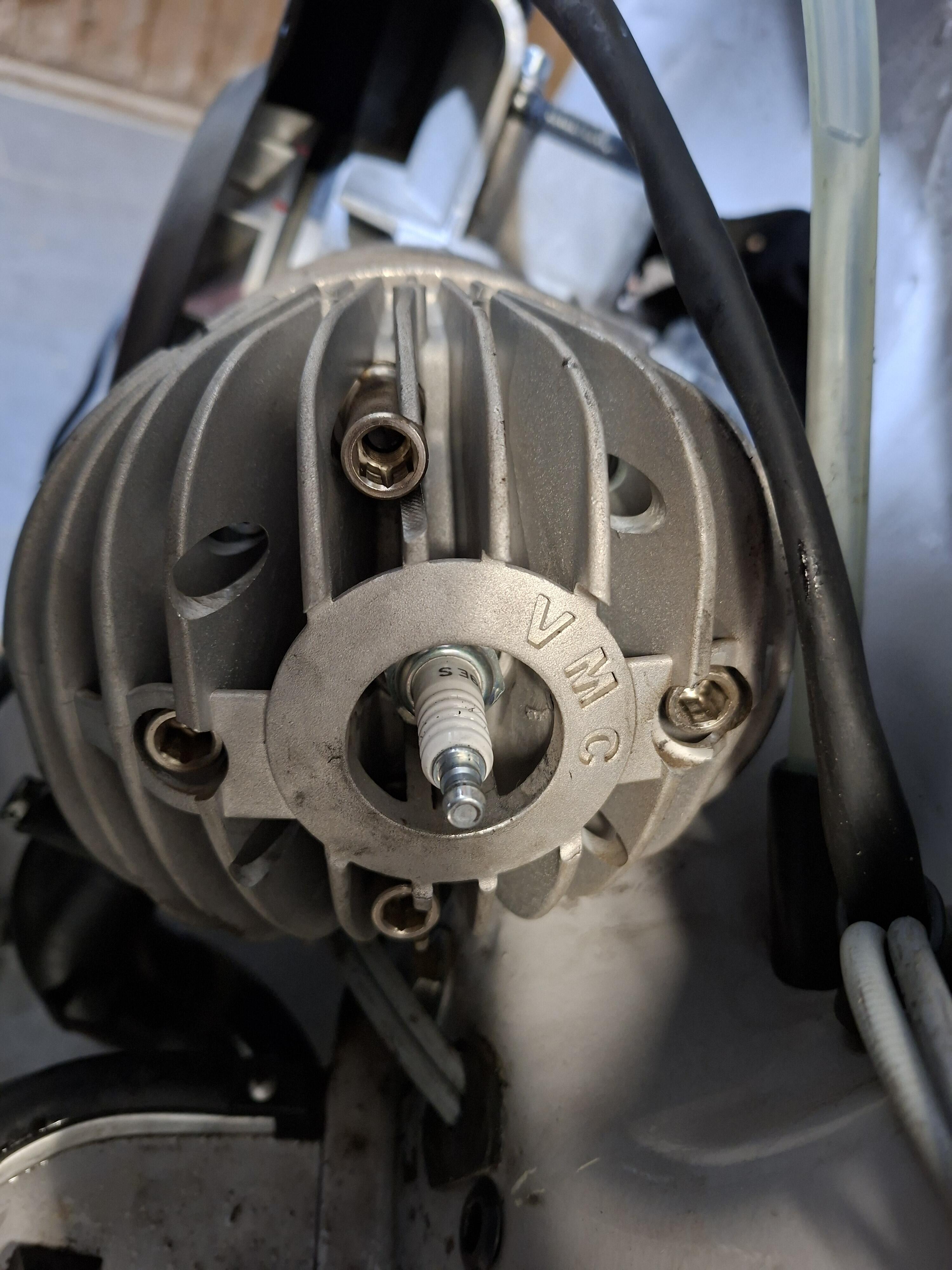

  9. Moin, Hatte gestern nun auch endlich mal einen Klemmer🙈 Ist der Riss im Auslass normal? Ist links und rechts.

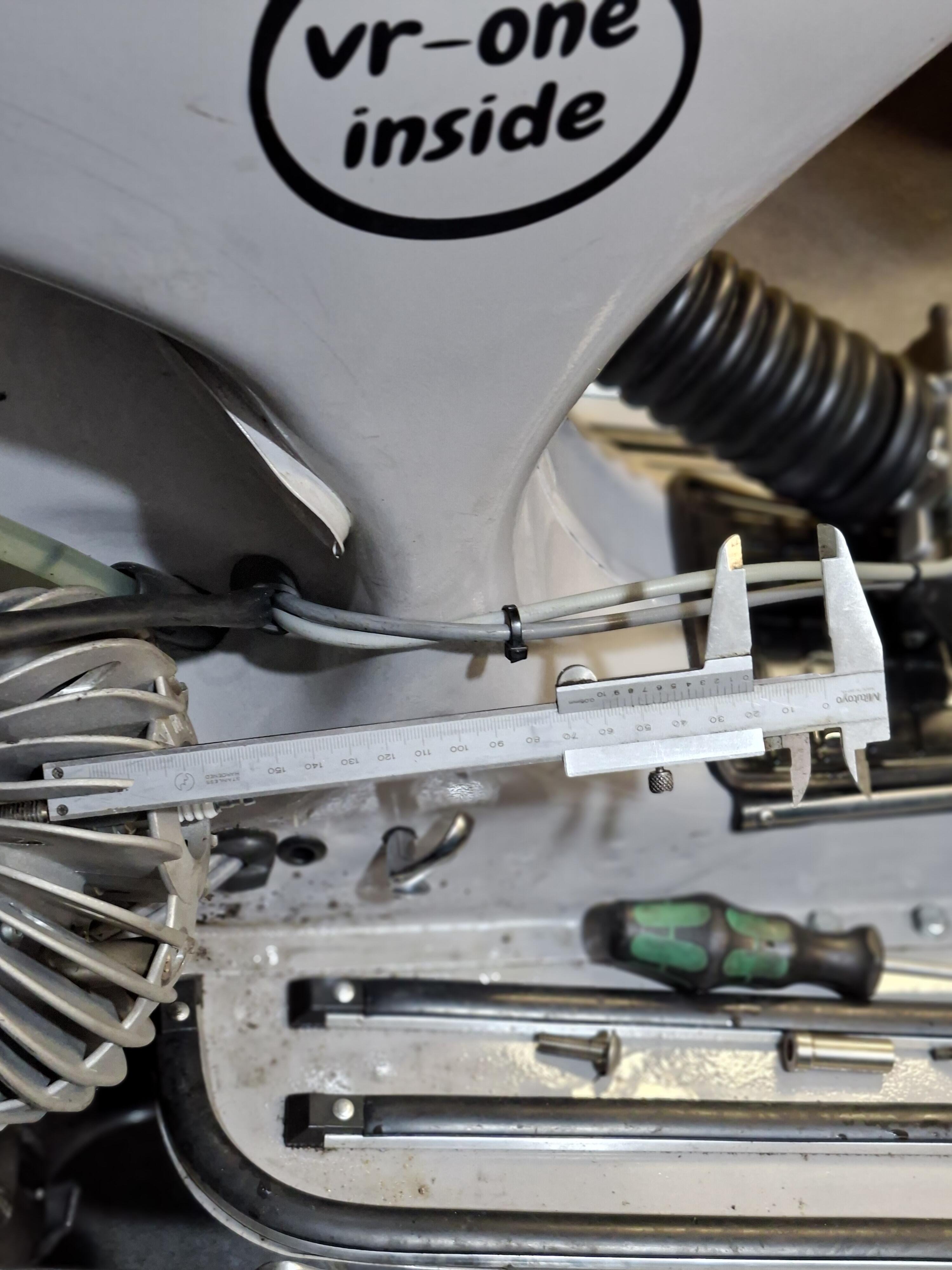

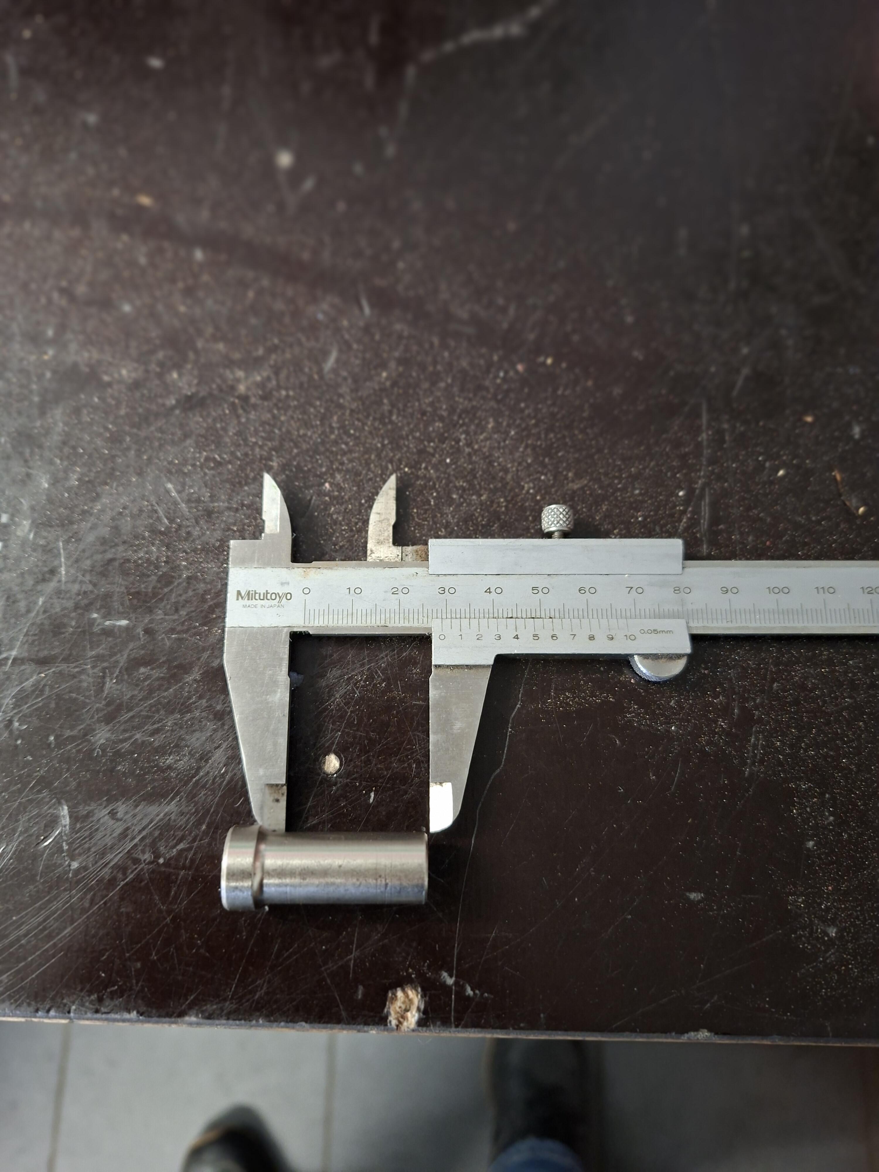

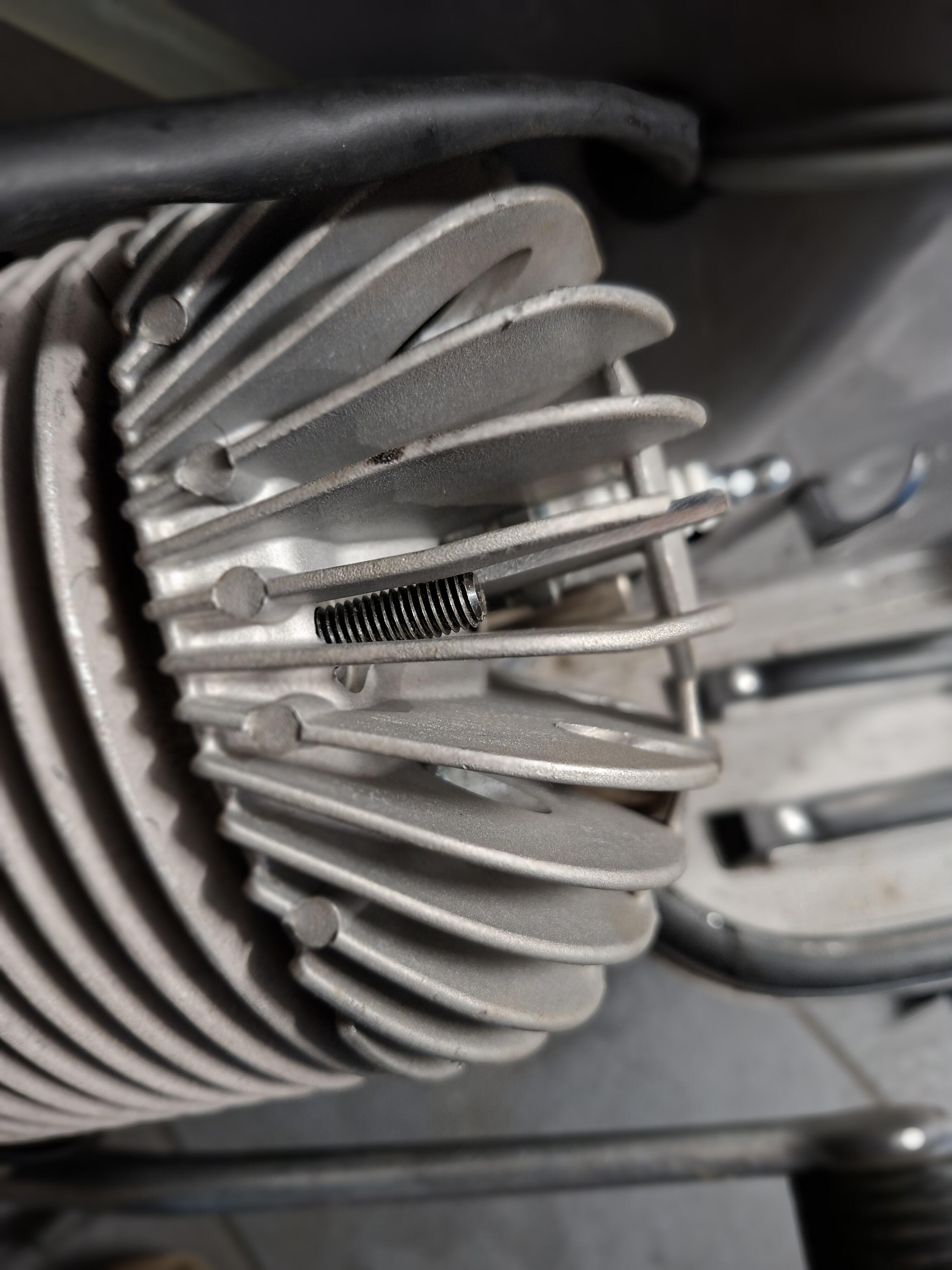

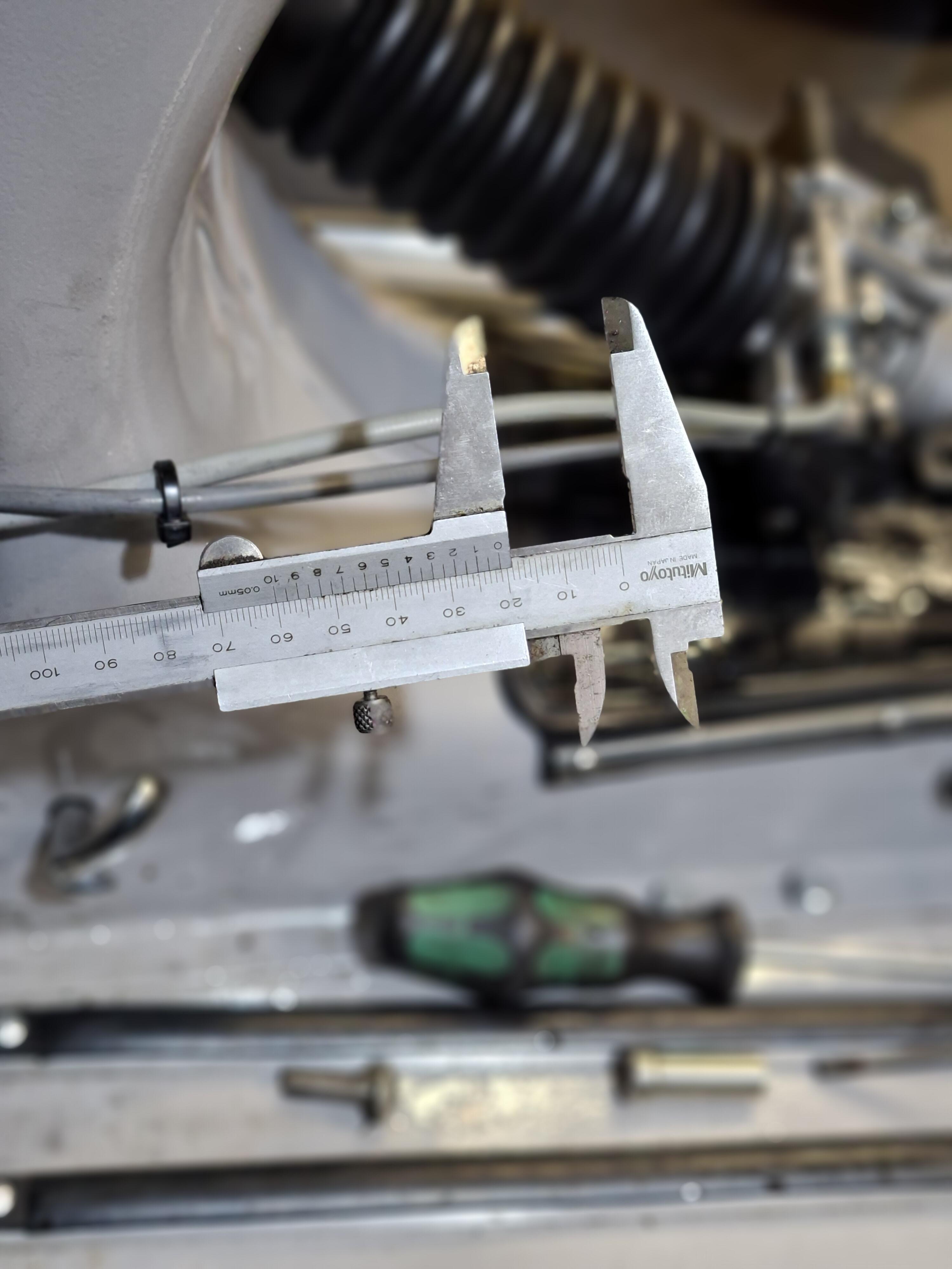

  11. Moin, Kann mir vielleicht jemand sagen wie breit die Kurbelwelle im VR-One Gehäuse sein darf ohne zu Spindeln? Gruß Bernd

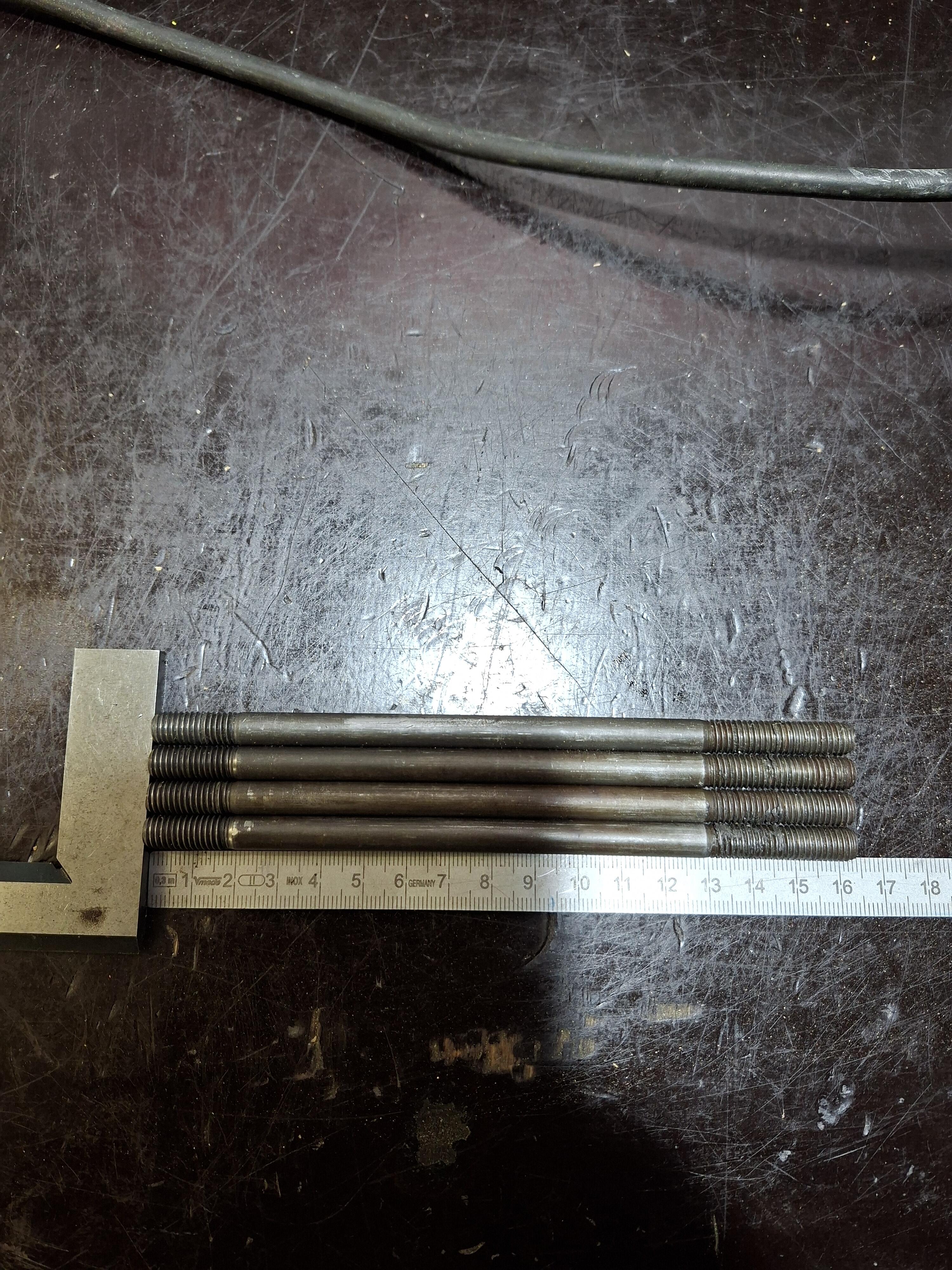

  12. Mich würde es auch interessieren welche Stehbolzen mit verjüngung genommen werden.
  13. Ich habe evtl. eine über. Soll im Juli/August kommen.

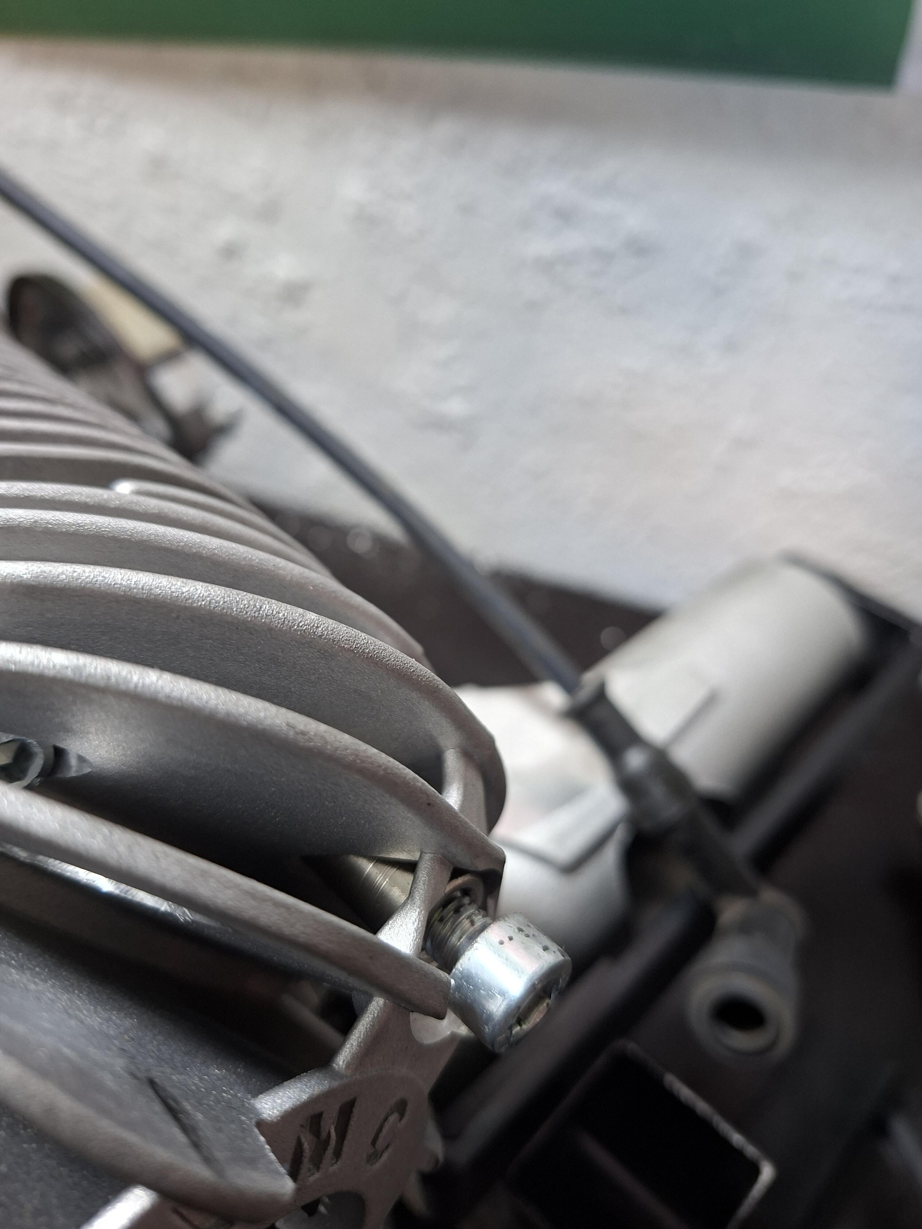

  14. So sieht der O-Ring bei meinen Explorer aus.Das Gummi ausgefranst. Bei meinem Ranger sieht es aber sehr gut aus.
  15. Mist🙈 Irgendwie bekomme ich die vorherigen Posts die ich gemacht habe nicht gelöscht. 🙈 Ich wollte eigentlich nur fragen welche Stehbolzen benutzt werden. Gruß Schölly
