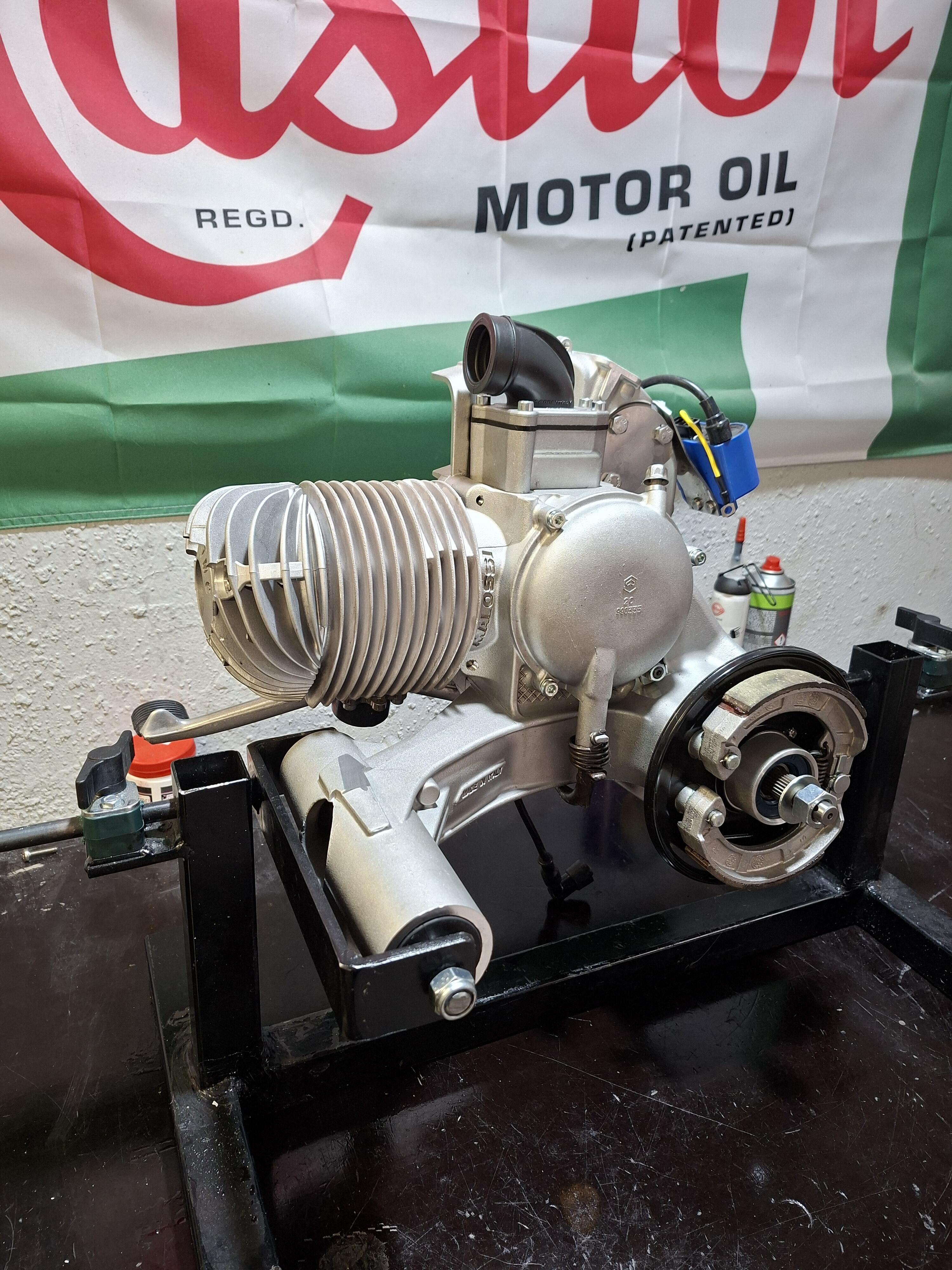

Ich fahre den Ranger auf Vr- One Gehäuse mit einen Ansaugstutzen von Mr Parts und 34er Polini PWK. Rahmen gesaugt funktioniert nicht deshalb mit Machald Filter.

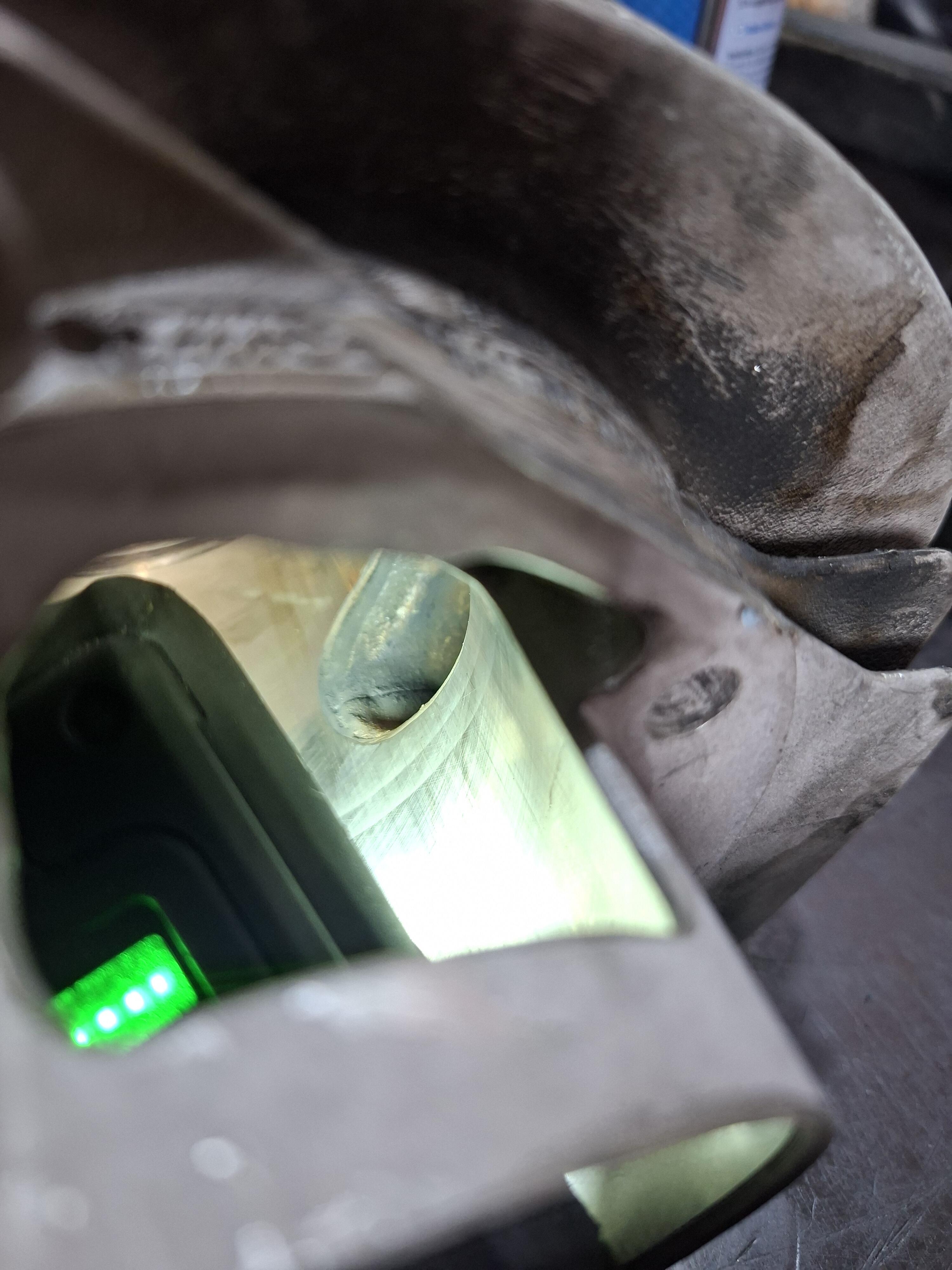

Moin, Hatte gestern nun auch endlich mal einen Klemmer🙈 Ist der Riss im Auslass normal? Ist links und rechts.
