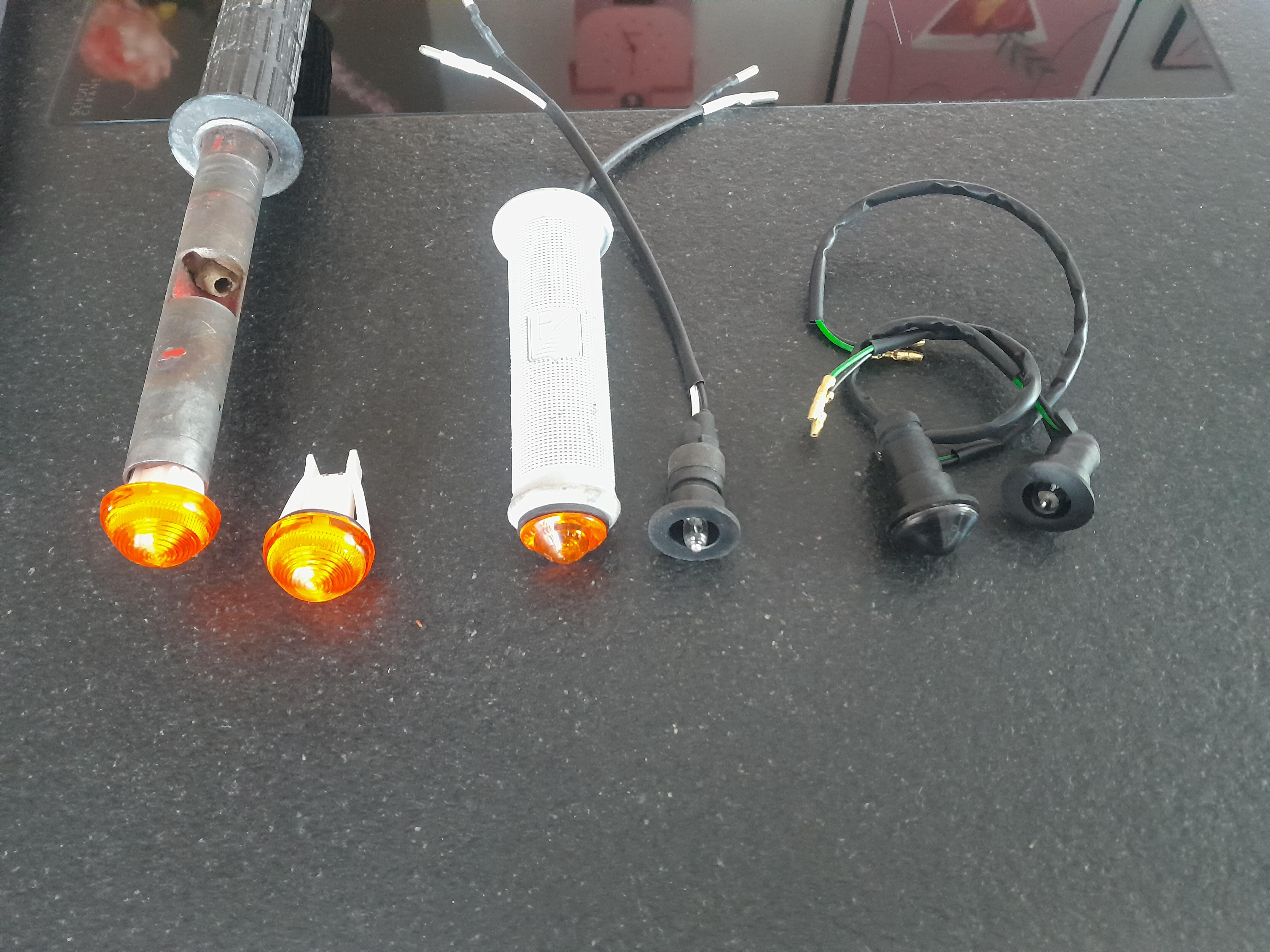

  2. Wenn Du die original Special Blinkergeschwüre dran hast, könntest ja eigentlich die Verkabelung hernehmen.....wenn die mit deinem neuen Kabelbaum schon funktioniert haben. Um Arbeiten wie Verlängerung und Steckkontakte wird man aber nicht drum rum kommen. Gebastel ist es aber immer. links auf dem Bild : die billigen Seicento. Wenn die beiden Klammern etwas bearbeitet werden, dann gehen die auch in die Lenkrohre. mitte im Bild: Bachetta Blinker Nachbau. Die ich aktuell nicht mehr im Netzt gefunden habe. Und wenn dann zu teuer. (Da reicht meist ein Loch mit einem Stufenbohrer im Griff) rechts im Bild: Bachetta Blinker Nachbau. Hab ich erst bei Oltimer-shop eu gekauft. Mit 31€ Paar okay, bei einem war E Zeichen drauf, beim anderen nicht. Würde die Seicento nehmen, gleich mit min. einem Ersatz, da das Blinkerglas bestimmt mal verlohren oder kaputt geht. Kann ich dir aus eigener Erfahrung an drei Rollern sagen. Wie schon angemerkt wurde, sind diese "Seitenblinker" nicht ganz legal, ohne gültige E-Nummer und nicht konform oder wie man es auch immer nennen will. Wird hier bestimmt noch einigemale erwähnt werden, bestimmt. Wir geben Handzeichen und fahren mit den Bachetta Blinkern rum, hat der Tüvprüfer damal auch so abgenommen. Manche fahren ja sogar ohne Blinker mit großem Schild, ü125cc und so abgenommen rum. Jeder wie er will/ kann und was halt sein Tüvler sagt und evtl. die Polizei im Dorf dazu sagen könnte. Die Motogadget müssen einem gefallen und wenn sie sich mitdrehen sind sie mMn auch nicht ganz legal, so halb halt.
  3. Die auf dem Bild sind die Seitenblinker Fiat Multipla / Seicento. Bekommt man noch und das für wenig Geld als Nachbau. Seitenblinker gelb rechts linksFiat Seicento Typ 187 Fiat Multipla Typ 185 Dann gibt es noch die für den Fiat Tipo. Sind zylindrischer Seitenblinker komplett gelb rechts linksFiat Cinquecento Fiat Tipo es gibtnoch die Seitenblinker vom Fiat Bachetta Sind noch kleiner, spitzer aber auch nicht ganz zu hell weil meist geht nur eine 5W Birne rein. Ist aber immer schwerer dir zu bekommen, selbst als N. Haben zwar meist E-Zeichen Aber eigentlich dürfen die sich am Lenker nicht mitdrehen, usw.

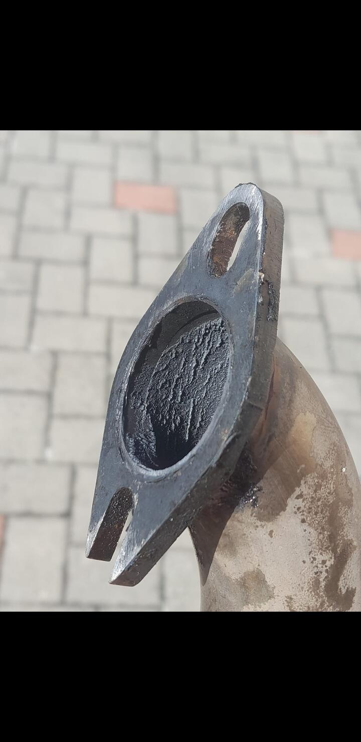

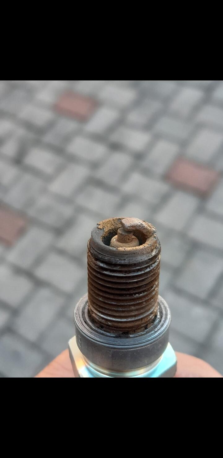

  12. Hast du evtl. Zugriff zu einem anderen PHBH 30 z.B. von einem Kumpel? Bist sicher das du eine Polini ND drin hast? Weil die M5 Polinidüsen gehen nach meinem Stand erst bei 60 los Bei ausgefransten Membraneplättchen nebelt es den Vergaserraum stark zu. Zumindest war das bei einem Schaden mal bei mir so sehr ausgeprägt.
  13. Wir reden nicht von Absetzen des Öl durch Nichtbenutzung. Das macht selbst das Motul 800 nicht. Zumindest nicht in dem Testzeitraum von 3 Monaten die ich es beobachtet habe. Hier liegt der Fehler an der Vermischung beim Tanken oder direkt danach. Wir haben das danach in einem bauchigen Glasbehälter simmuliert. Aber gut zu wissen das mit dem Motul CartGP.
  14. Kerze und Krümmeranfang hatte damals ganz komische Ablagerungen drauf. Schaute so aus:
  15. Hast vielleicht vorher frisch voll getankt und dann danach erst das Öl in den Tank geschüttet? Das Motul 800 ist da extrem zickig und setzt sich komplett ab, schwebt so komplett über dem Tankboden. Da mischt sich nix durch wenn man da den Roller von einer auf die andere seite neigt. Selber schon erlebt beim Kumpel. Nach dem Tanken ist er direkt auf die Schnellstraße und nach 5km bei 100-105 kmh dann der unerklärliche Reiber. Nach entfernen der Vergaserwanne lacht dir dann das pure Motul 800 ins Gesicht. Kumpel fährt immer Benzinhahn auf Reservestellung und ist "Heimtanker" aus diversen 5 und 10L Kanister mit Gemisch. Man will ja nicht immer wegen 2-3L zur Tanke. Ist zwar etwas OT aber sollte man nicht unterschätzen.
