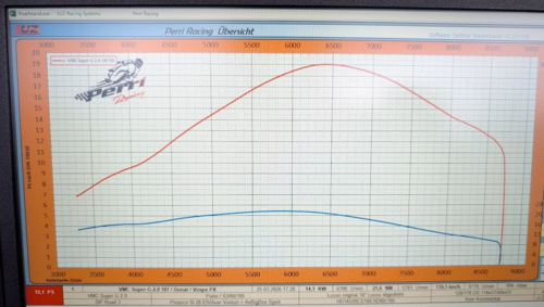

Mal wieder eine Kurve -)
VMC Super G 2.0 - 187cc
60/105er Polini Welle
Pinasco SI26 mit Auer Venturi+Box
SIP Road 3
Werde demnächst nochmal die Polini Box testen, kann ich dann auch hochladen.

vor 4 Stunden schrieb marduk:
SIP Road 3
Kannst du bitte noch deine Bedüsung dazuschreiben?
vor einer Stunde schrieb Reiti:
Steht unten im Diagramm

Am 26.3.2026 um 10:06 schrieb marduk:
SIP Road 3
Hast du hierzu die Steuerzeiten im kopf? war immer Liebhaber vom 1.0er leider nichtmehr aufm markt daher muss auf 2.0 umgestiegen werden wollte mal eine Orientierung wo ich mit wieviel Leistung ungefähr rechnen kann.
Danke im Voraus
Steuerzeiten stehen im Bild. Mache diese Woche nochmal ein Lauf mit polini Box.

Heute mit Polini Box und passender Bedüsung:
Kurven SIP Road 3 vs Polini Box übereinander:
(Bedüsung beim SIP Road war zu mager)

Ich glaube ich könnte noch fetter werden aber ne größere HD hab ich gerade nicht da. Ansonsten sieht das sehr vielversprechend aus, ich werde die Tage mal damit ne Runde drehen.
VG
Die Kurve spiegelt mein Popometer wieder. Habe nach Wechsel von BGM auf Stelvio ernormen Drehmomentzuwachs.
Eventuell gibt es am Freitag ne Kurvegsf_chips
Si24 160/BE2,5/140
HLKD 160
HD 140
? oder andersrum?
vor 6 Minuten schrieb marduk:
Si24 160/BE2,5/140
HLKD 160
HD 140
? oder andersrum?
Korrekt, ich fange immer von 'oben' an ;-)
140er HLKD hab ich tatsächlich auch ausprobiert, das lief aber bis Halbgas super fett
Okay, dann find ich die 140er HD schon wirklich knackig mager mit Venturi.
Edit: oder das BE2,5 macht doch noch einiges aus.
Bearbeitet von marduk
