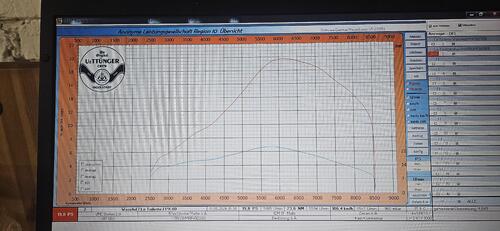

    Motor zusammen gebaut aus allem was Werkstatt und Dachboden noch her gab + ein paar Leihgaben vom Horst.   Grauguss VMC 126°/192° VMC Kopf Quetschflächenanteil/Verdichtung reduziert QS
@Schorse welche ND?
Ziemlich geile Kurve. Fährt sich sicher sehr sehr gut 👍
vor einer Stunde schrieb PhilLA:
@Schorse welche ND?
Jo danke, werde gleich mal ne Runde drehen.
Achso; ND 60/160
VG

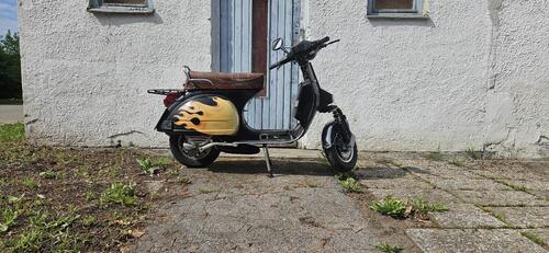

Zylinder unbearbeitet, 174/119, 1,3 QS, mit Dumbo.
Richtig bäriger Alltagsmotor in der Karre
