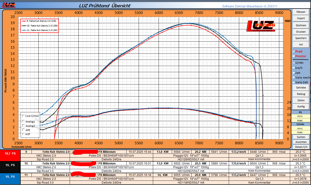

  6. meiner ist auch runter... Malossi Sport montiert, HD angepasst und alles tutti.. wenngleich... der Dampf.. fehlt ein wenig morgen auf den Prüfstand.. nur Zylinder getauscht, sonst alles gleich - wird ein spannender 1:1 Vergleich

  13. kannst du deine Bedüsung, sowie Vergaser Setup nennen? also Lufi oder Venturi.... mich würde dauch interessieren, ob du beim Fahren dieses "Ruckeln" im leichten SChieberbereich auch hast..
