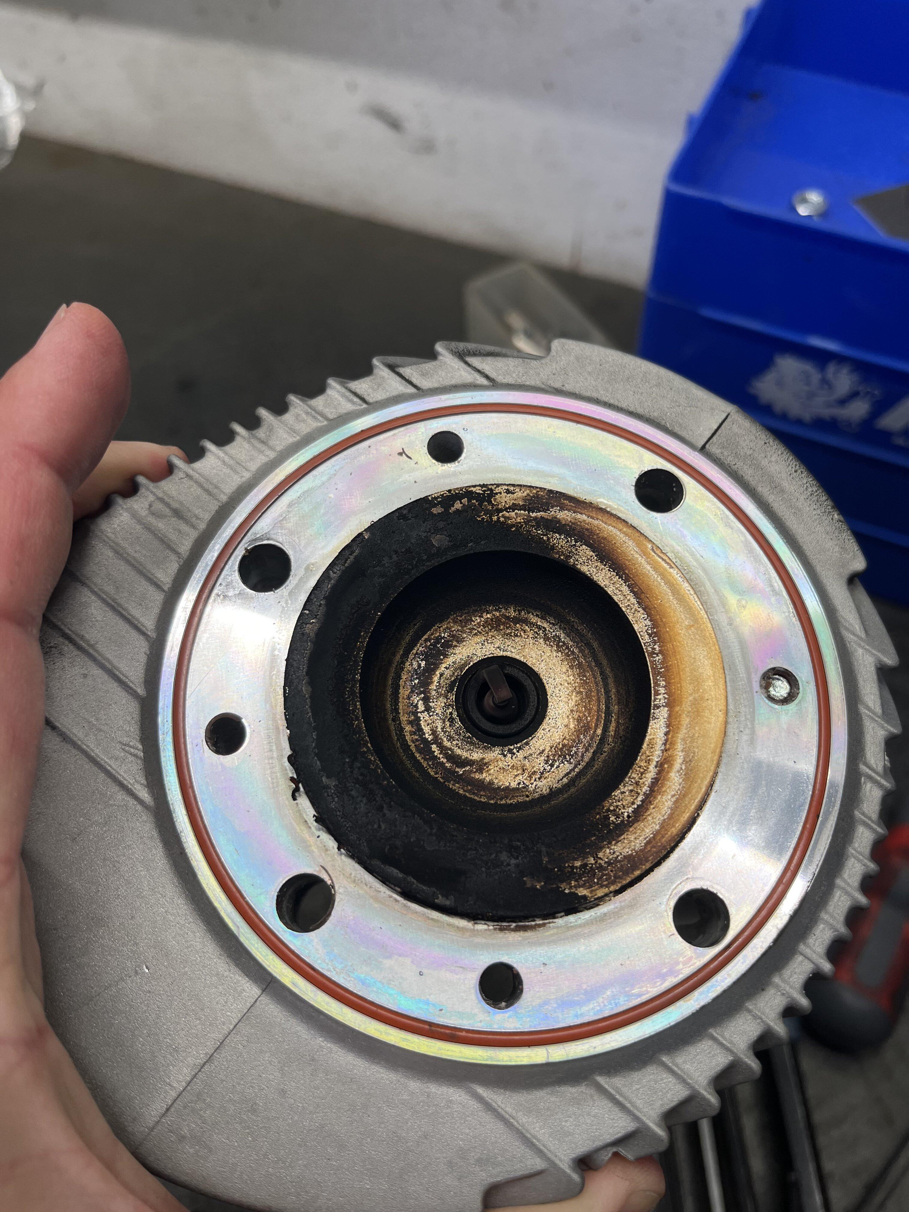

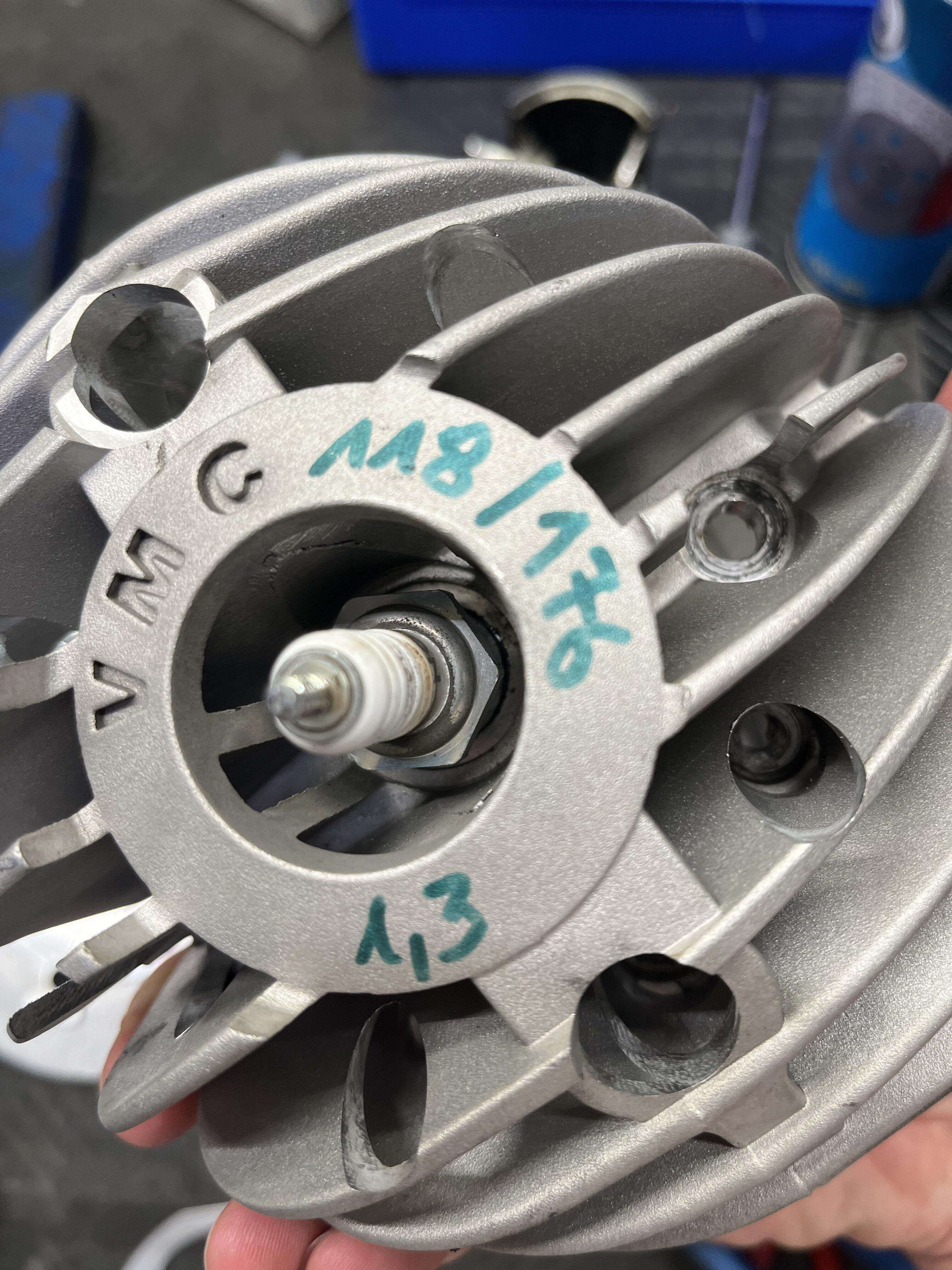

  1. mein VMC war Nummerntechnisch extrem mager bedüst. Aber über 5000 km gehalten, wurde aber definitiv rauer und auch mehr vibs. Klackern (jetzt weiß ich, dass auch Kolbenkippeln dabei war) wurde auch mehr. Muss sagen, dass der Malossi sehr weich rennt. ist aber auch nix angegriffen dabei und 1,25mm QK. hilft halt auch mit der Verdichtung runter zu gehen.

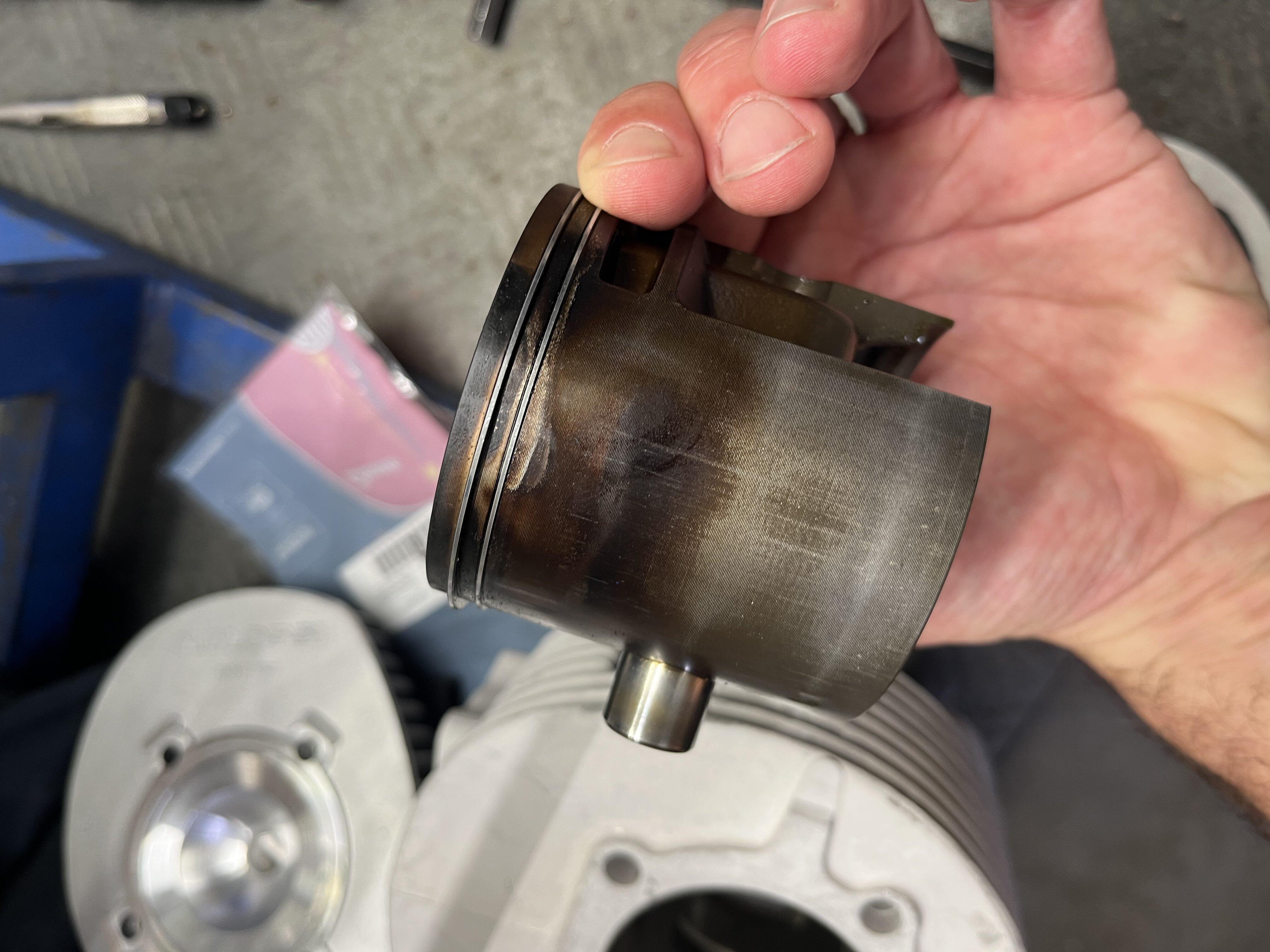

  2. Jepp! genau so ist es. Es ist dieser Rückschritt... wenngleich es sich auf der letzten Tour doch passend anfühlt. abgestimmt ist das Teil gut. AFR und Kurvenveränderung mit Bedüsung passen nehezu perfekt. hab die Steuerzeiten nicht gemessen. QK bei 1,25 aber es geht ja um den Ranger. Für mich ist das nach der Demontage sichtbare Kolbenkippeln mittlerweilen Grund genug mal zu warten was VMC da unternimmt. oder auch nicht...

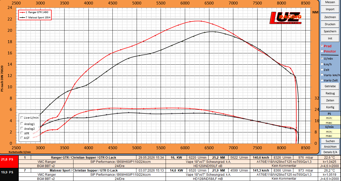

  4. meiner ist auch runter... Malossi Sport montiert, HD angepasst und alles tutti.. wenngleich... der Dampf.. fehlt ein wenig morgen auf den Prüfstand.. nur Zylinder getauscht, sonst alles gleich - wird ein spannender 1:1 Vergleich

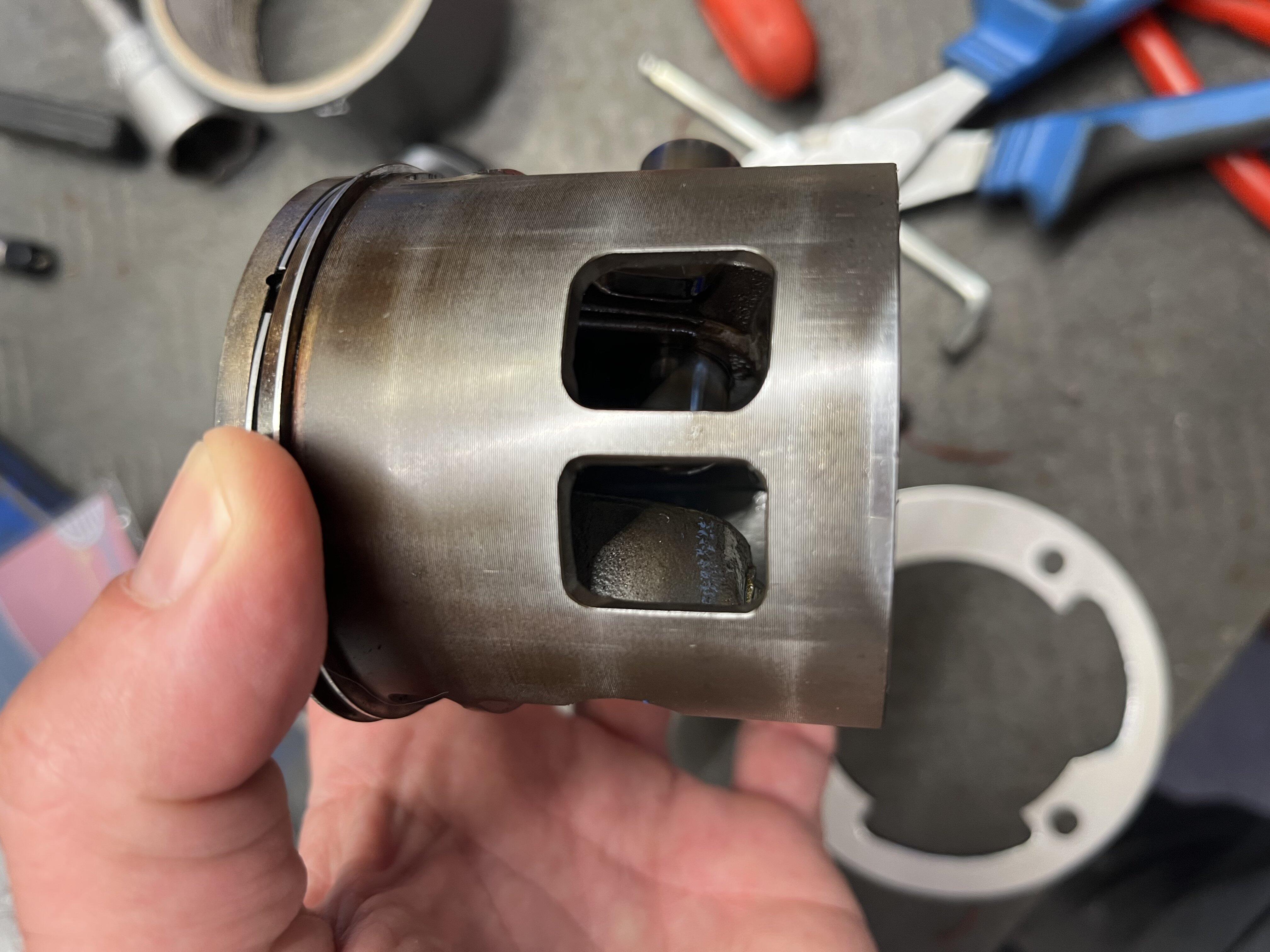

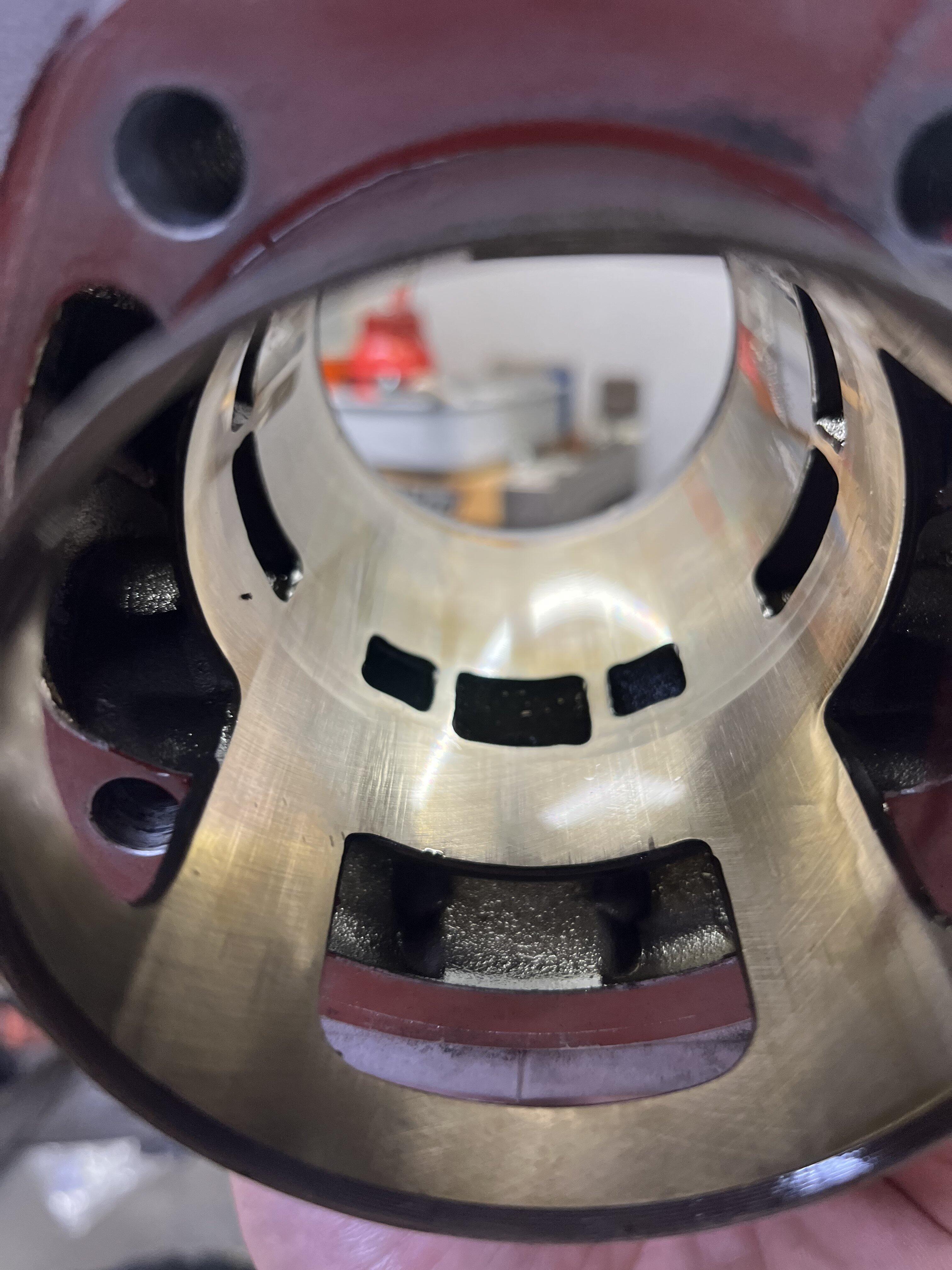

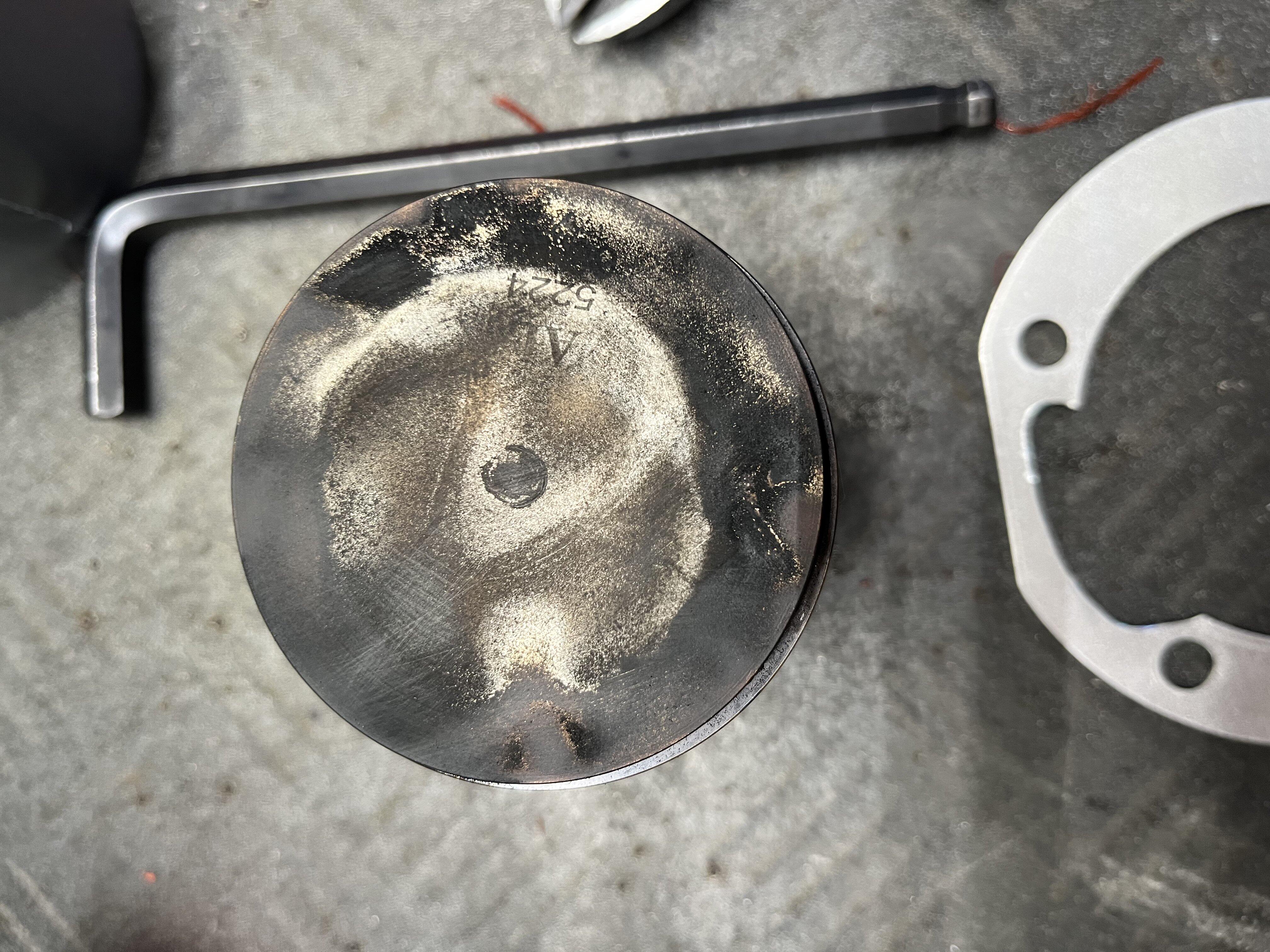

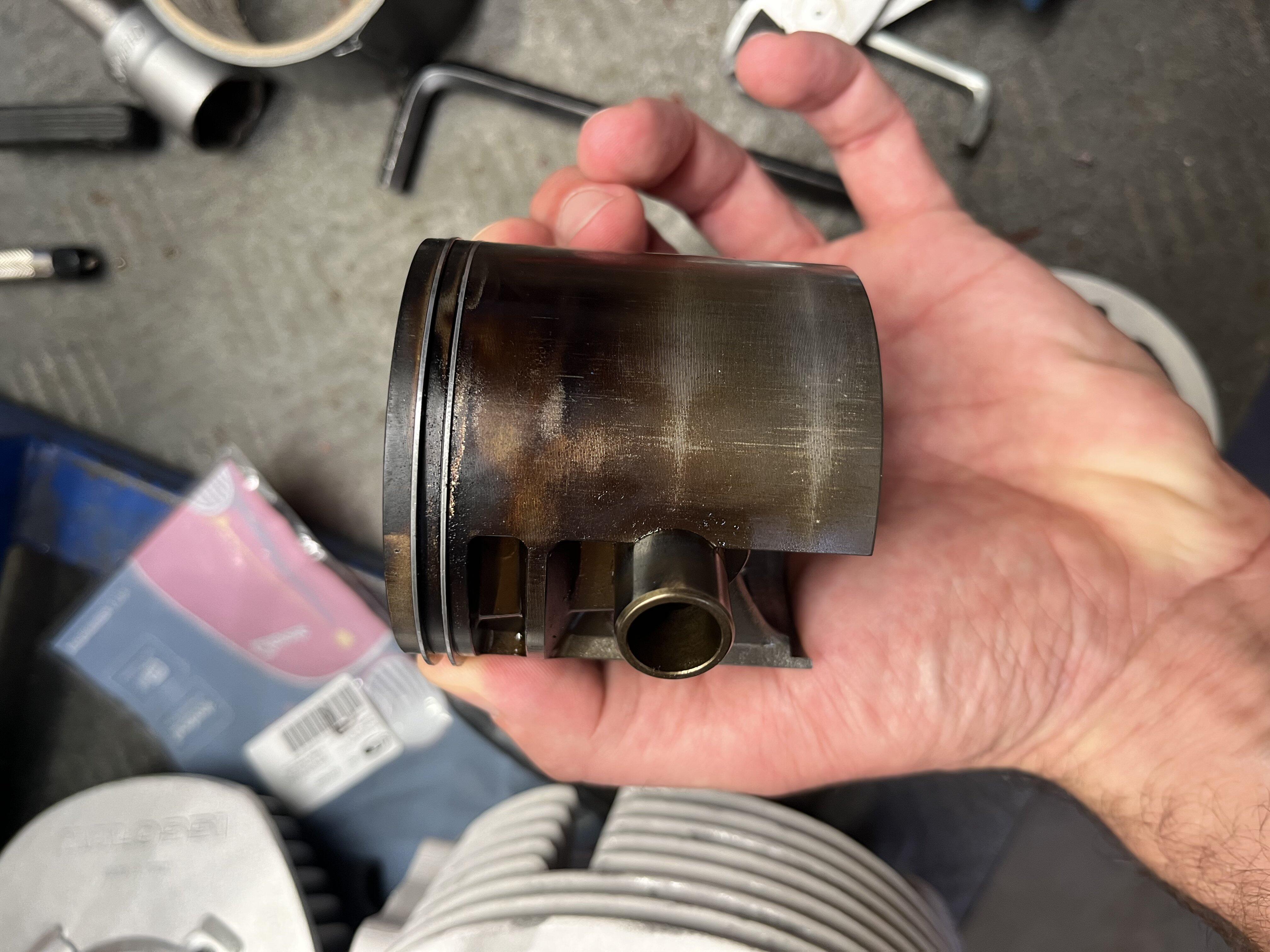

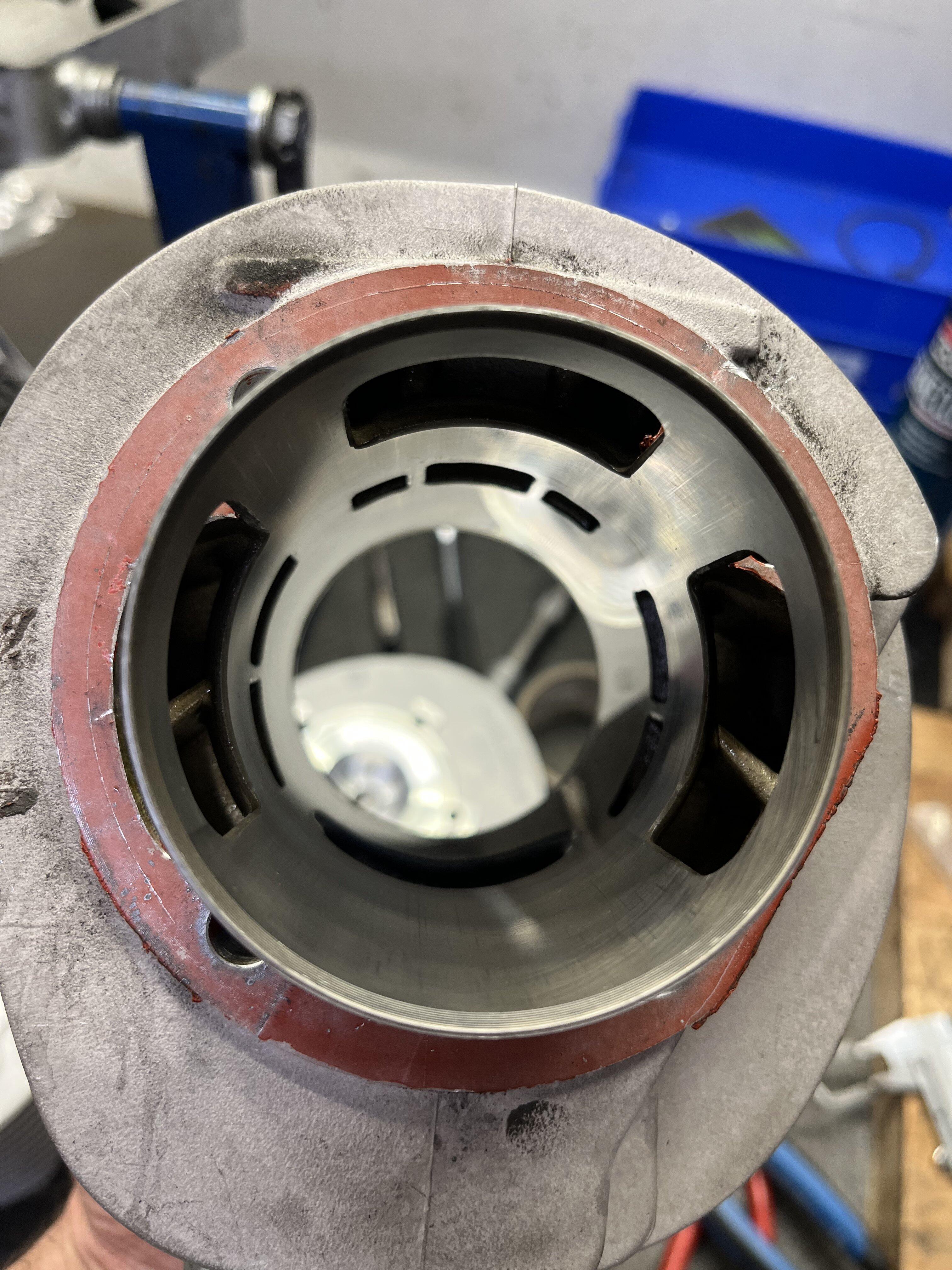

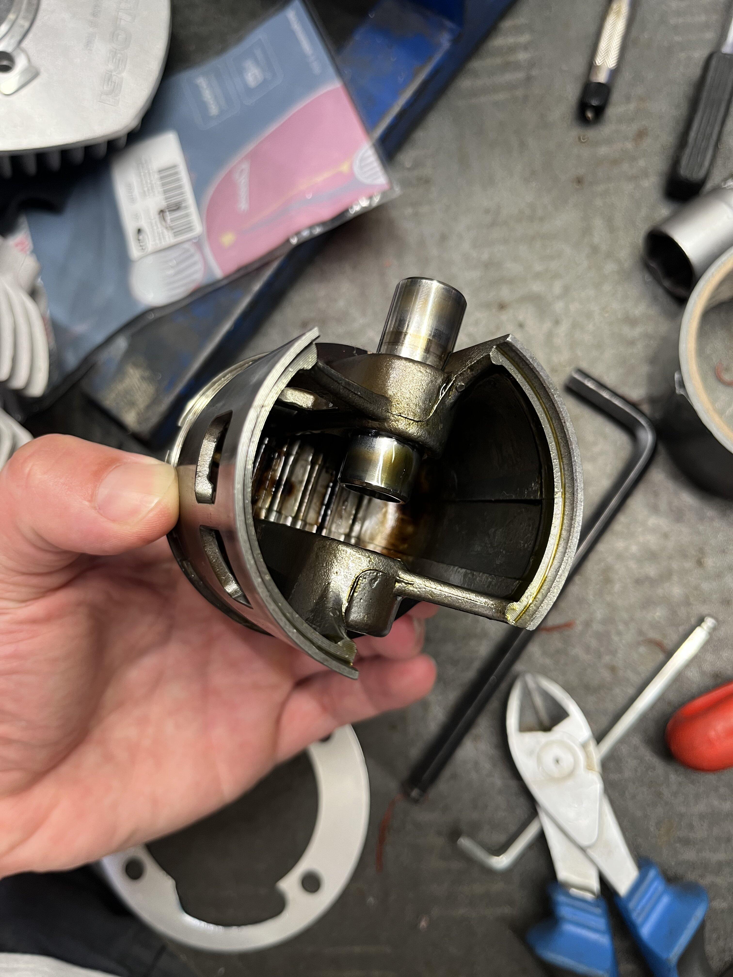

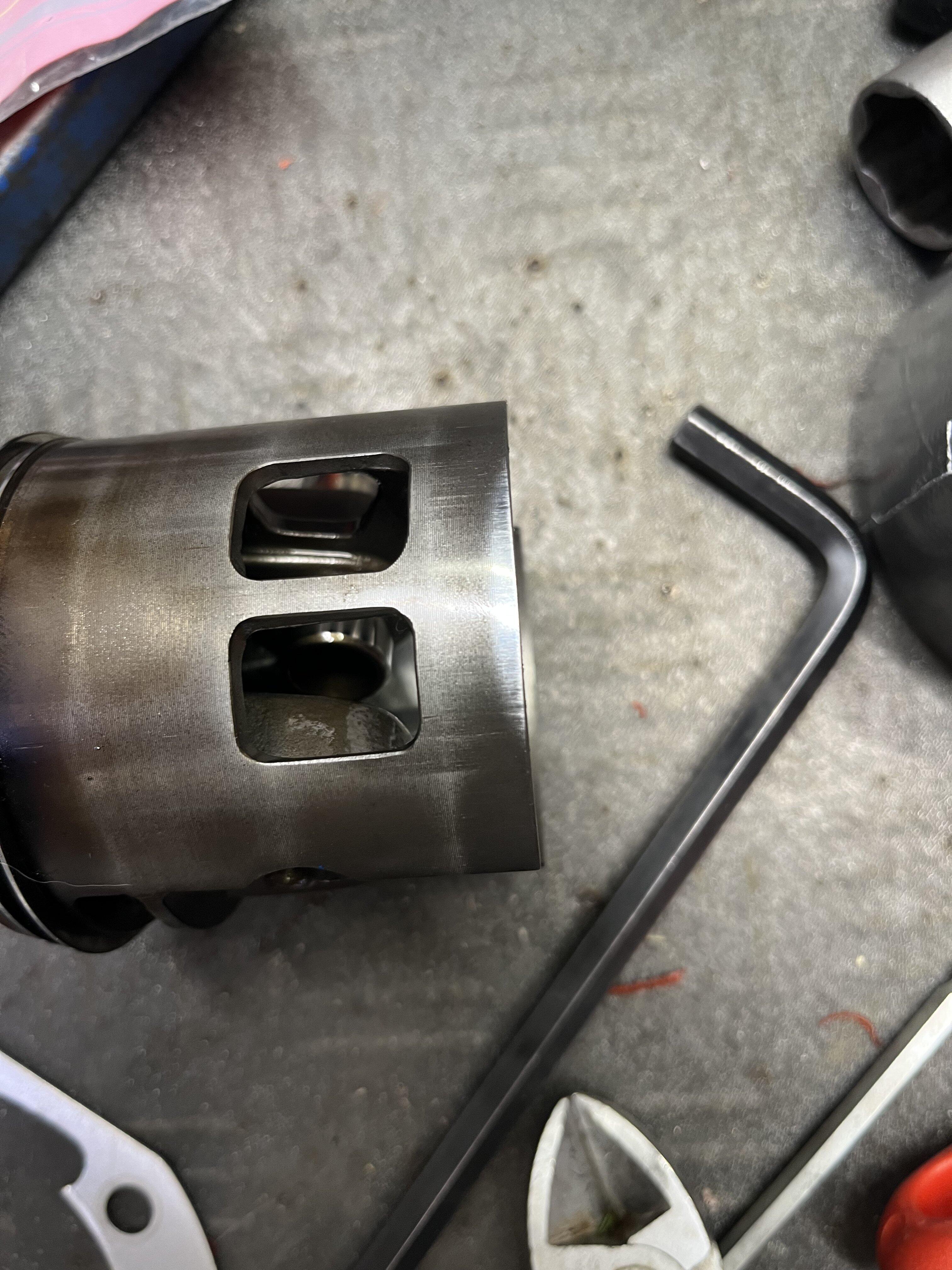

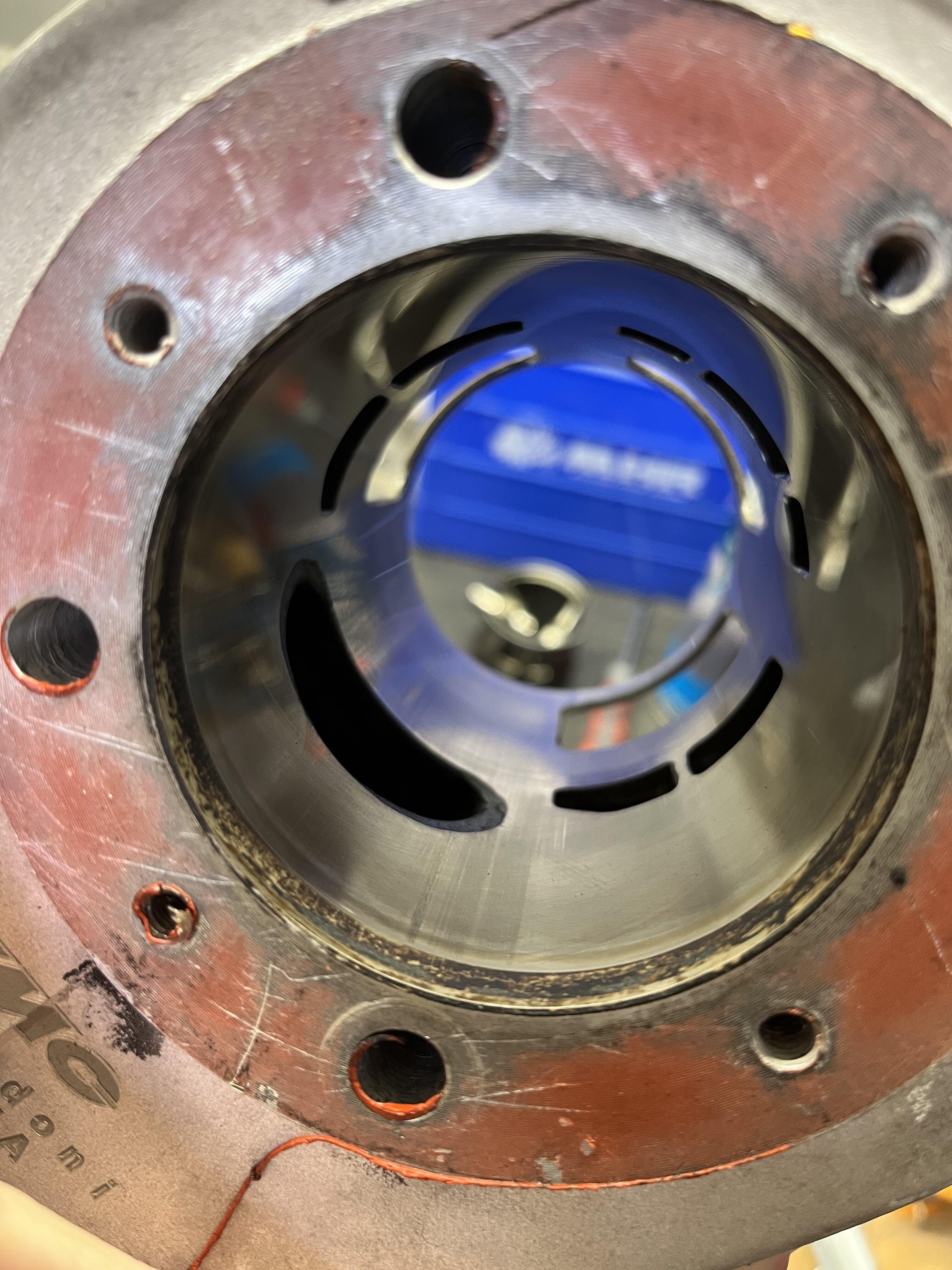

  6. so, Zylinder runter - Begutachtung nach 5500km ohne Mitleid. habe irgendwie gehofft, dass sich was zeigt - um das Klappern bei min. Schieber zu erklären. FAZIT: nix einzig eine Stelle am Kolben scheint ein wenig blank zu sein. läuft da über den dicken ÜS vom Boostport rüber. Bei Malossi ist dies im Kolben ausgenommen. Ich bin am SChwanken, ob ich ihm noch eine Chance gebe. war mit 0,3 Fudi, 2mm Kodi auf 1,3 QK mit 60mm wenn ich jetzt unten eine 1mm gebe und oben nur eine 1,5 erhöhe ich die QK auf vielleicht gesündere 1,5mm und evtl. den Kolben an der blanken Stelle fräsen War alles dicht wie Elvis. kein Kratzerchen edt: grad nochmals nachgemessen... mit 60mm ist der Kolben auf UT bündig mit dem Zylinderfuß unten.. bei Malossi ist der Fuß länger.. jetzt überlege ich, ob hier ein minimales Kippeln stattfinden kann, eben weil der blankge Ansatz genau der Faße in Fuß entspricht.. @powerracer : deckt sich das mit deinen Messungen/Erfahrungen mit dem Zylinder ein paar Beitrgäe zuvor?

  9. Hab alle vergrößert... konnte leider nicht ausmachen, welcher zu eng war. dann kannst das Ding auch zentriert und ohne Spannung an der Zylinderlauffläche montieren

  11. kannst du deine Bedüsung, sowie Vergaser Setup nennen? also Lufi oder Venturi.... mich würde dauch interessieren, ob du beim Fahren dieses "Ruckeln" im leichten SChieberbereich auch hast..
  12. gerstern eine längere Tour mit Pässen etc. gefahren. Auffällig war, dass unter Last, also bergauf und ziemlich am Hahn, das Ruckeln bei Gas wegnehmen und sanftem Schiebereinsatz NICHT da war. wobei Ruckeln eher schlecht beschrieben ist - eigentlich ein kurzes SChlagen... da es bei allen gebauten Motoren aus 2025 auftritt, gehe ich mal nicht von Primärfedern etc. aus. Diskutiert und probiert jemand mit? bzw. hat jemand einen Ranger mit SI setup ohne Venturi etc. in diesem Bereich gut abgestimmt bekommen? Mich nervt das schon so, dass ich nicht mehr lange brauche um das Teil runter zu werfen und durch einen Malossi Sport zu ersetzen..

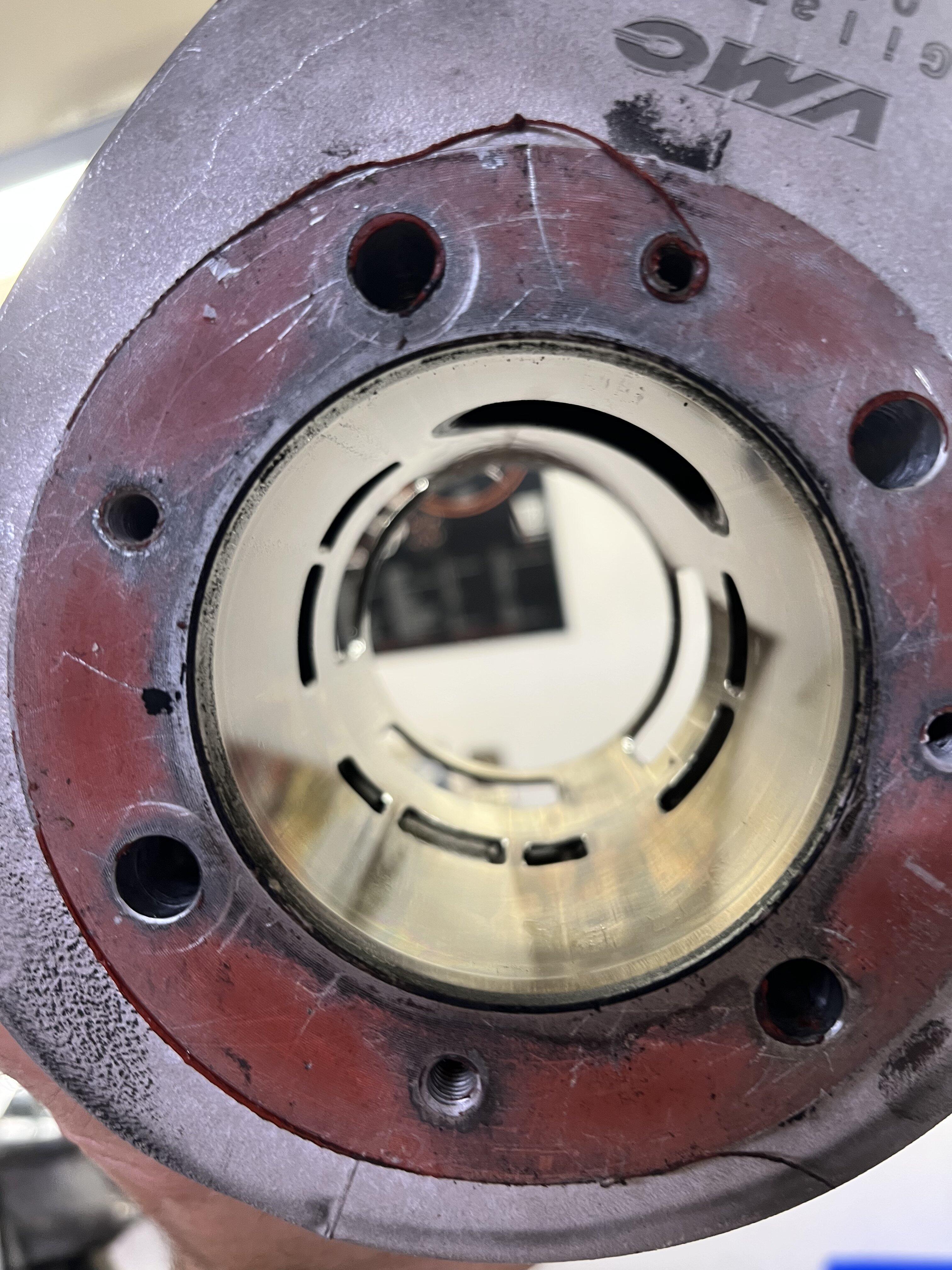

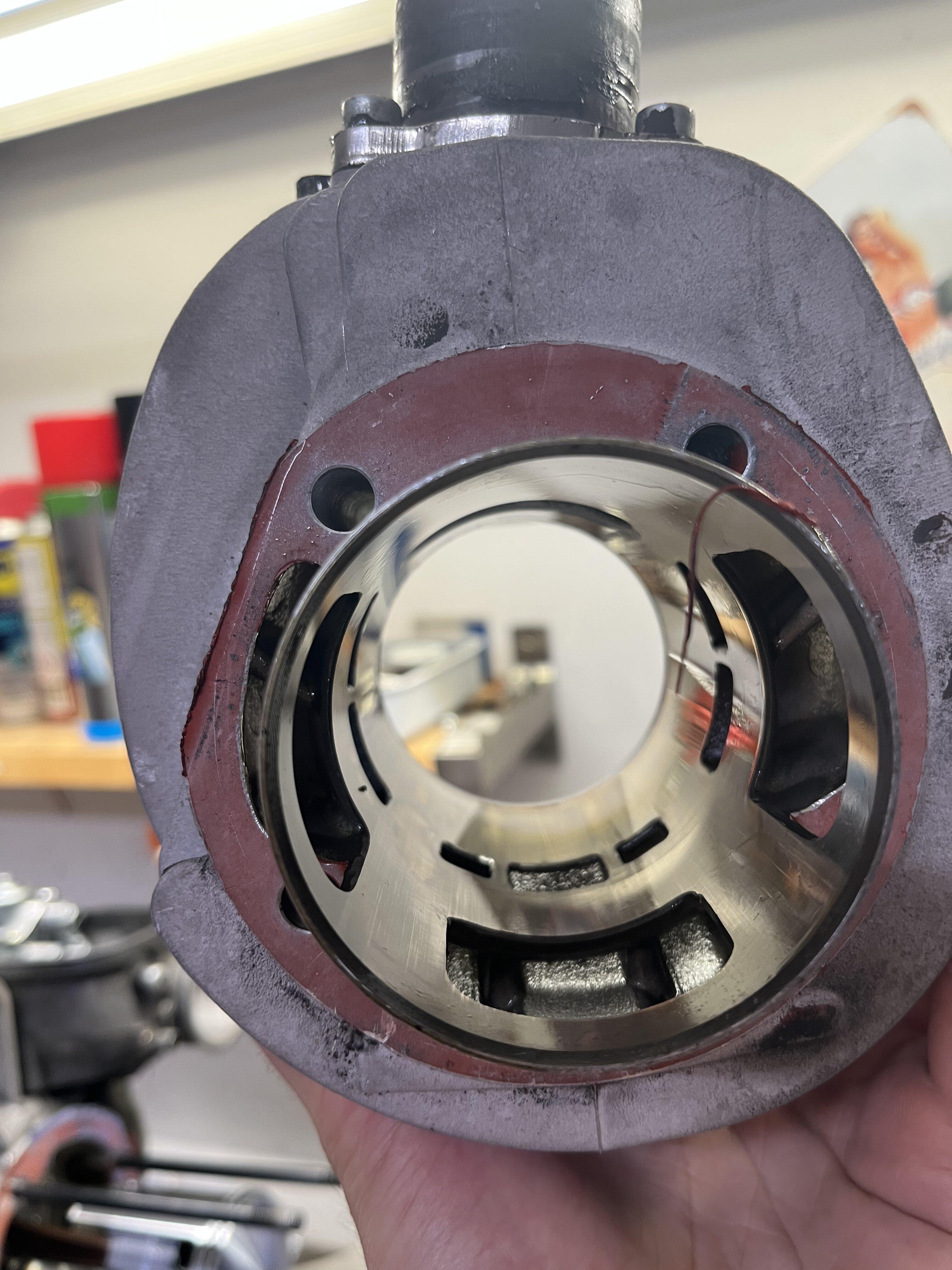

  13. ...schau dir zuerst mit der FuDi an, ob die Überströmer LiMa seitig im freien liegen... hatte ich bei 3 Motoren. ging zwar mit Flüssigmetall zu fixen und ist dicht... aber ebenso sinnbefreit das Layout so zu gestalten. Wenn ja - neben Dichtfläche aufrauen, flüssigmetal aufbringen mit Überstand, danach - aber bevor ganz fest, mit Zylinder niederspannen
  14. Bedüsung ist im Diagramm zu sehen

  22. geil wäre eine statische CDI für diese Zündung.. aber bisher nix gefunden hab grad wieder ein Grauguss Polini Setup mit Sito Banane und 19er SHB Vergaser hier zum Aufbau.. da ärgert mich der variable ZZP, da ich den Bereich der gleichmäßigen Verstellung im normalen Fahrbetrieb drehzahltechnisch nicht ausreize. d.h. ich fahre im Cruise Betrieb eigentlich immer mit zu viel Vorzündung. Aja... schönen Heilig´Abend! ;-)

  24. pass aber auf mit den Überströmern... die letzten standen mit den offenen ÜS immer über der Dichtfläche am Motor..
