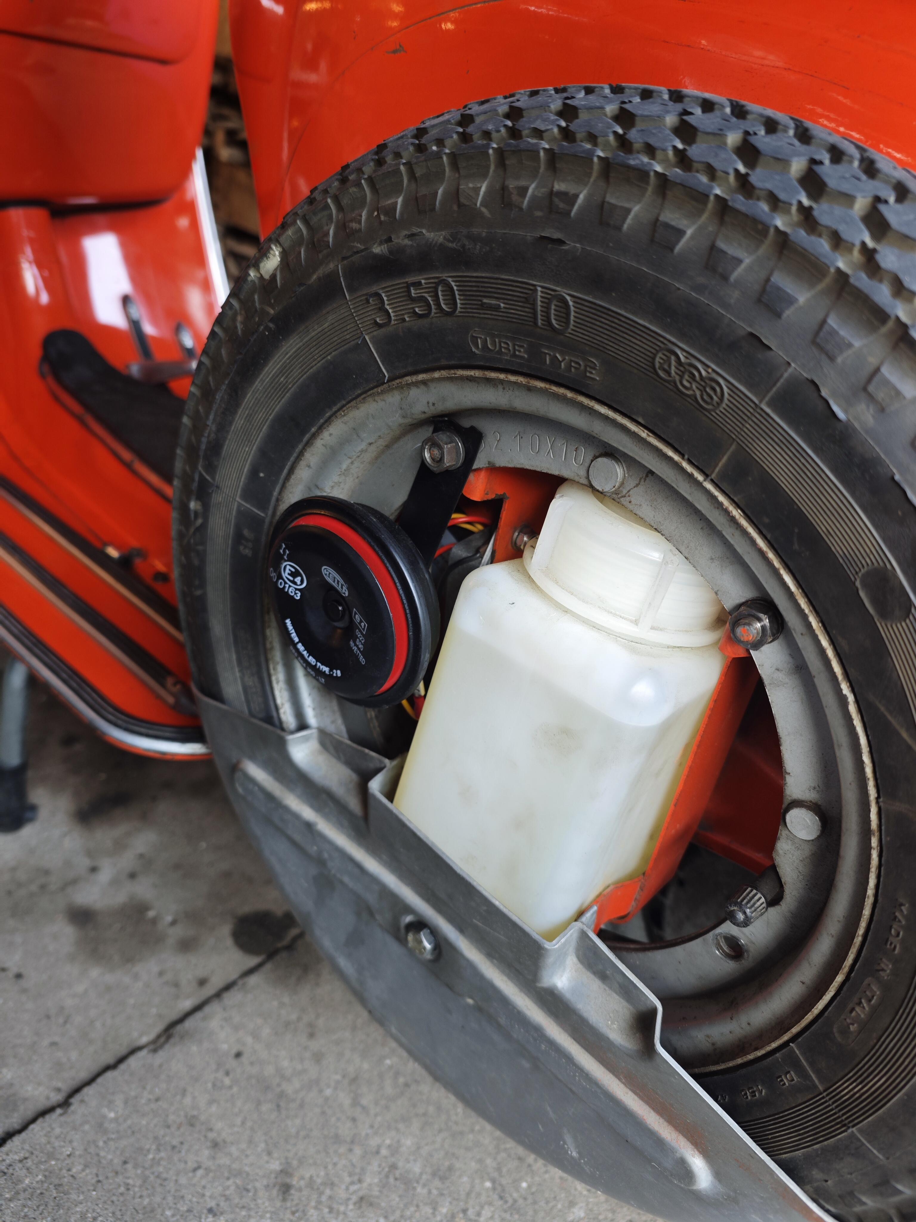

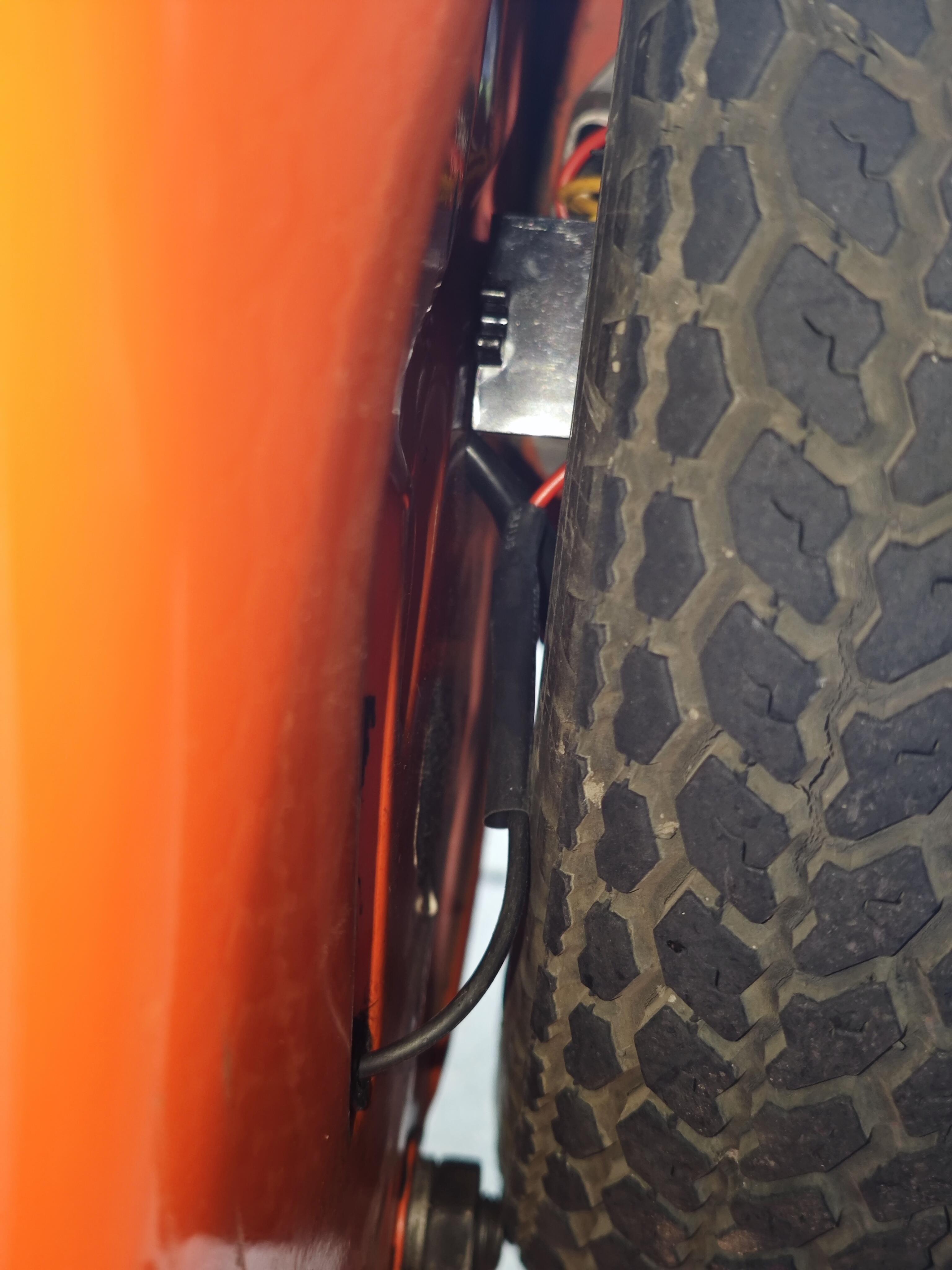

  4. Nachtrag: So sieht das Ganze aus. Klar, die Backe schluckt ein paar dB, aber im Spritzwasserbereich wollte ich die Hupe nicht montieren.
  5. Es ist eine 6V Schnarre drin. Die ist auch einigermaßen laut, aber nur bei höheren Drehzahlen. Und sie quäkt halt wie im Comic, das nimmt ja kein Autofahrer ernst.

  8. Hab ich noch nicht geprüft. Aber selbst wenn, ist das in der Situation nicht so wichtig. Bin ja kein Dauerhuper.
  9. Ich habe es jetzt so gelöst: Hupe (Hella) und Gleichrichter von Amazon (zusammen 16 Euro). Kabel von der Schnarre abgezogen, neues Kabel angesteckt an das, was vom Hupentaster kommt, und durch den Tunnel nach hinten verlegt. Dort war schon ein kleines Loch, da durch nach draußen unter die Reserverad-Backe. Hupe am Reserverad festgeschraubt (dort war am meisten Platz, da ich den Batteriehalter schon für einen Reservekanister nutze), Gleichrichter am Rahmen befestigt und mit Plus direkt am Spannungsregler verbunden. Schnarre wieder dran, ohne sie anzuschließen - Schnarre und Hupe gleichzeitig funktioniert leider nicht. Jetzt habe ich eine relativ laute, erwachsen klingende Hupe für unter 20 Euro.

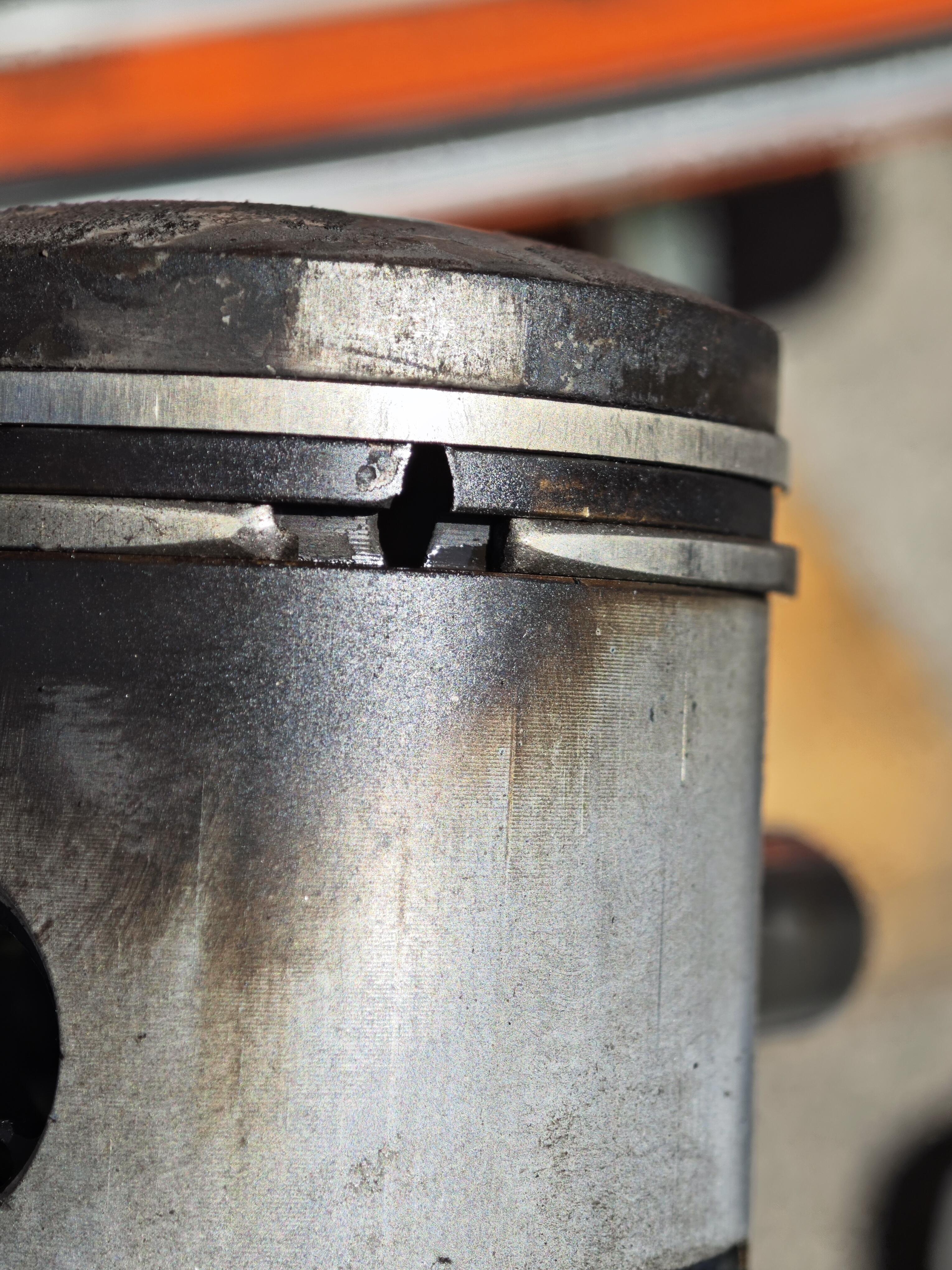

  12. Okay, diese Defekte möchte man natürlich nicht haben. Ich bin mir aber sicher, dass es auch mal passiert, dass man beim Tanken das Öl vergisst oder die falsche Menge einfüllt. Wichtiger finde ich die Frage, ob eine Ölpumpe prinzipiell geeignet ist für Tuning oder ob man damit wegen der eventuell zu geringen Ölmenge ein Risiko eingeht. Das zu klären ist aber in diesem Rahmen kaum möglich.

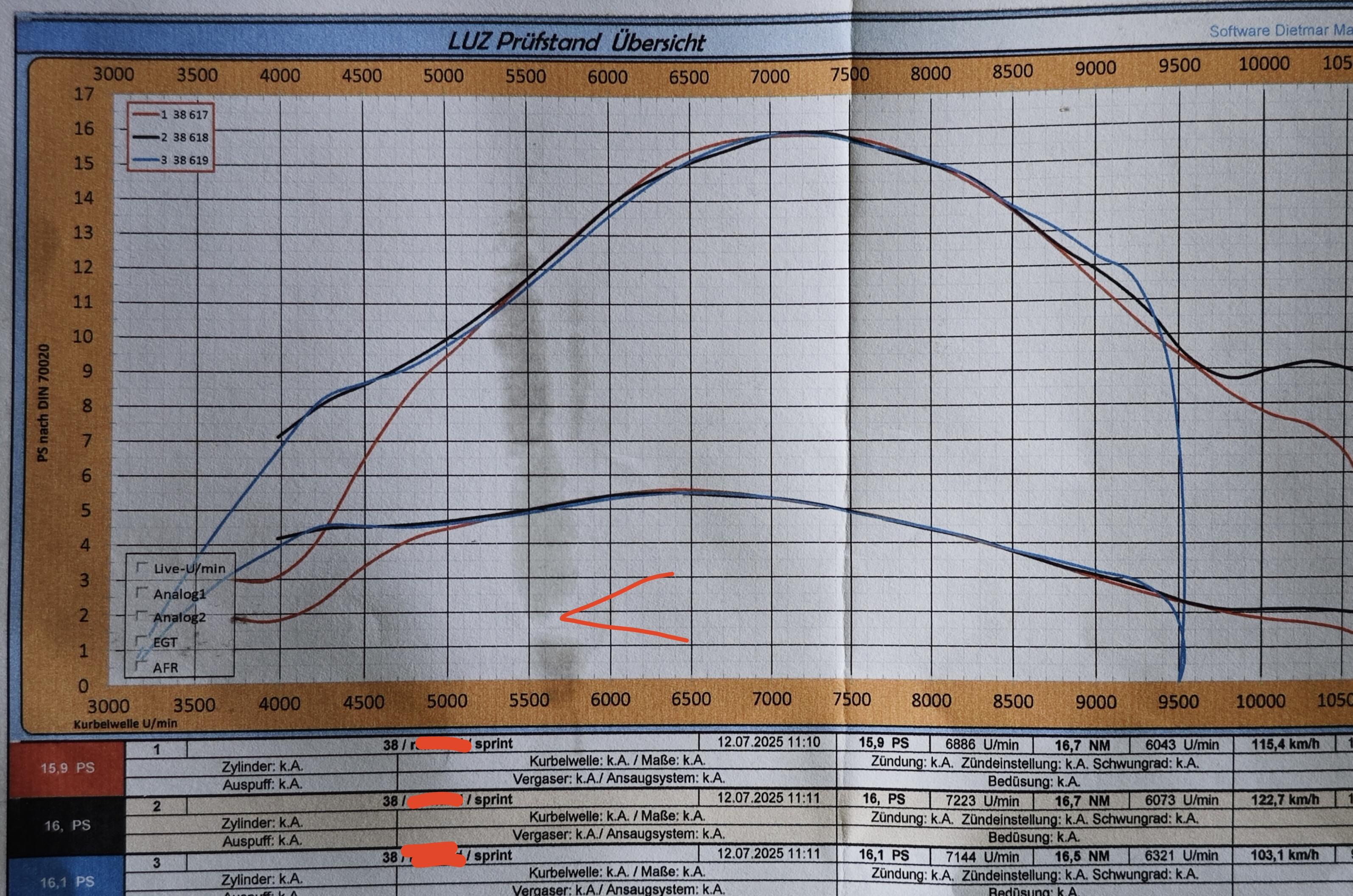

  14. Zwischen dem originalen 20er (HD 114, T5 Luftfilter) und dem 24er T5 Vergaser (HD 125) liegen Welten. Mit dem 24er hat der Motor überraschenderweise vor allem im unteren und mittleren Drehzahlbereich viel mehr Kraft, und oben raus dreht er weiter aus (117 gegenüber 106 km/h). Das Viertakten wegen Blowback ist komplett verschwunden - ob das so bleibt, wenn ich mit Abstimmen fertig bin, wird sich zeigen.
  15. Ich kann die Bedenken schon nachvollziehen. Die zu schmierende Fläche zwischen Kolben und Zylinder ist bei 187cc ca. 25% größer als bei 125cc. Mehr Sprit (größerer Vergaser) bedeutet bei Getrenntschmierung aber nicht mehr Öl. Also fährt man generell magerer.
