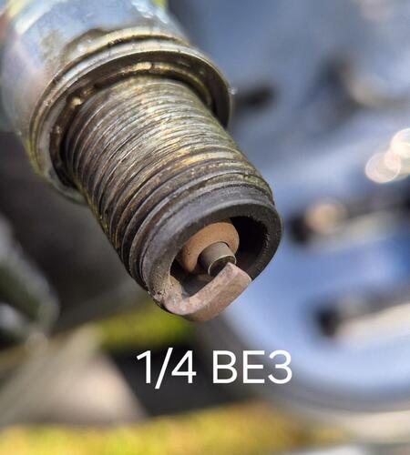

Ich habe mir heute die Geschichte mit meiner Bedüsung nochmal angeschaut. Mir kam es merkwürdig vor, warum ich so große Düsen verbauen musste. Ich habe mir den Hauptdüsenstock nochmal angesehen. Dabei ist mir das Mischrohr ins Auge gefallen. Es war nur mit E3 beschriftet. Aus zwei anderen Vergasern habe ich die Mischrohre ausgebaut – diese waren mit BE3 beschriftet. Die Lochung des E3-Mischrohrs ist auch komplett anders. Das ist mir beim Zusammenbauen nicht direkt aufgefallen. Jetzt habe ich ein richtiges BE3 verbaut und die 135er Hauptdüse zaubert in allen Schieberstellungen ein schönes rehbraunes Kerzenbild. Vielen Dank für eure Hilfe. Ich denke, so kann ich erstmal beruhigt fahren

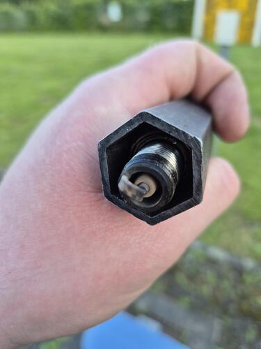

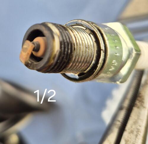

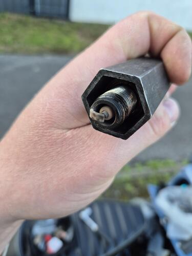

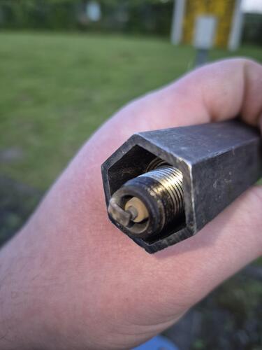

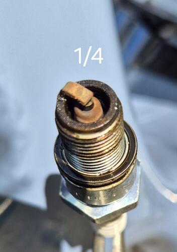

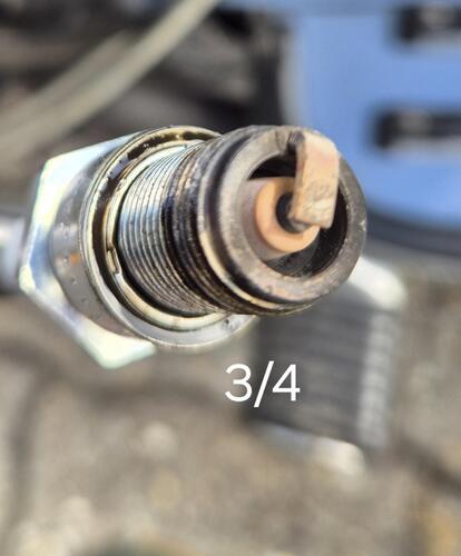

Ich hatte heute Zeit, noch einmal etwas zu testen. Ich habe jetzt eine 138er Hauptdüse eingebaut und die verschiedenen Lastbereiche abgefahren. 1/4 Gas: etwas zu fett, Kerze leicht feucht. 1/2 Gas: Kerzenbild sieht gut aus, schön rehbraun. 3/4 Gas: Kerze wird wieder heller. Vollgas (1/1): habe ich nicht mehr getestet, weil der Bereich bei 3/4 schon wieder abmagert. Zum Testen habe ich anschließend eine 170er Düse eingebaut, um zu sehen, ob der Vergaser überhaupt noch reagiert. Mit der 170er war der Motor dann praktisch unfahrbar. Der Vergaser kann also offensichtlich noch deutlich fetter laufen. Jetzt überlege ich, wie ich weiter vorgehen soll. Ich hätte noch einen Luftfilter, bei dem ich z. B. nur die Nebendüse anbohren könnte oder nur ein kleines Loch über der Hauptdüse setzen könnte. Man könnte auch noch mit der HLKD auf 140 gehen. Oder sollte ich erst noch eine größere Hauptdüse als 138 testen? I had some time today to do a bit more testing. I installed a 138 main jet and tested the different throttle/load ranges. 1/4 throttle: slightly rich, spark plug a bit wet. 1/2 throttle: spark plug looks good, nice tan/brown color. 3/4 throttle: the plug starts to look lighter again. Full throttle (WOT): I didn’t test it any further because the mixture already seems to lean out again in the 3/4 range. As a test, I also installed a 170 main jet to see if the carburetor would still react to a larger jet. With the 170 installed, the engine became practically unrideable. So the carburetor is clearly still capable of running much richer. Now I’m thinking about how to proceed. I still have another air filter where I could, for example, drill only the idle jet area or make a small hole above the main jet area. Another option would be to go down to a 140 air correction jet (HLKD). Or should I first try an even larger main jet than the 138?

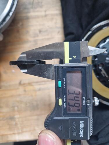

Ich hatte ja einen Klemmer bei Teillast gehabt. Deswegen wollte ich jetzt erstmal auf Nummer sicher gehen. Man merkt aber keinen Unterschied zu meiner vorherigen Bedüsung. Die Vespa läuft identisch wie zuvor. Die Gänge drehen genauso hoch aus wie zuvor. Muss die Kerzenbilder nochmal in jedem Lastbereich checken. Warum hast du den Kommentar zu den Platten gelöscht? Mit dem 7.7mm Maß. Ich habe es jetzt so gemacht wie von @Labrat XL empfohlen. Was ich merkwürdig bei der alten Membrane fand, war die nur dort defekt wo kein Anschlag mehr war. Es fehlten auch nur die Ecken.

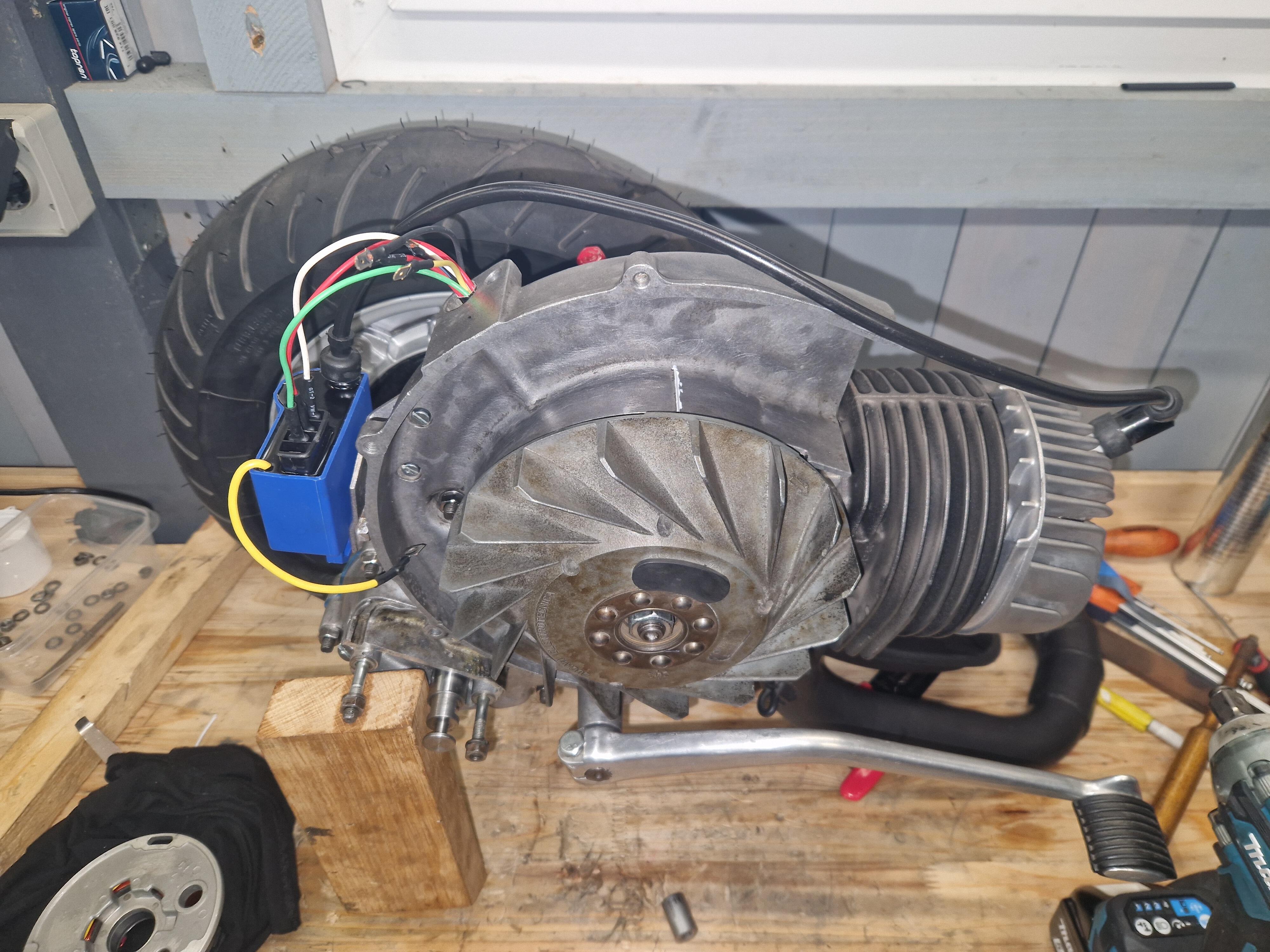

Habe heute den Motor verbaut und bin ca 50km Probe gefahren. Die Bedüsung ist jetzt HLKD 140 BE 130 ND 55/160 Den Schornstein am Vergaser habe ich geschlossen um einen Schieber ohne Tasche zu simulieren. Ein Luftfilter ohne Löcher ist Verbaut. Läuft so erstmal ganz gut. Bei minimaler Schieberöffnung läuft sie etwas ungleichmäßig (viertakten?) Sonst läuft sie erstmal sehr schön. Ich habe den alten Kolben wieder verbaut, macht keine Laufgeräusche. Der Motor hört sich erstmal gesund an. Leider habe ich noch leichte Getriebeprobleme (gehört hier nicht rein) Ich werde euch auf dem laufenden halten.

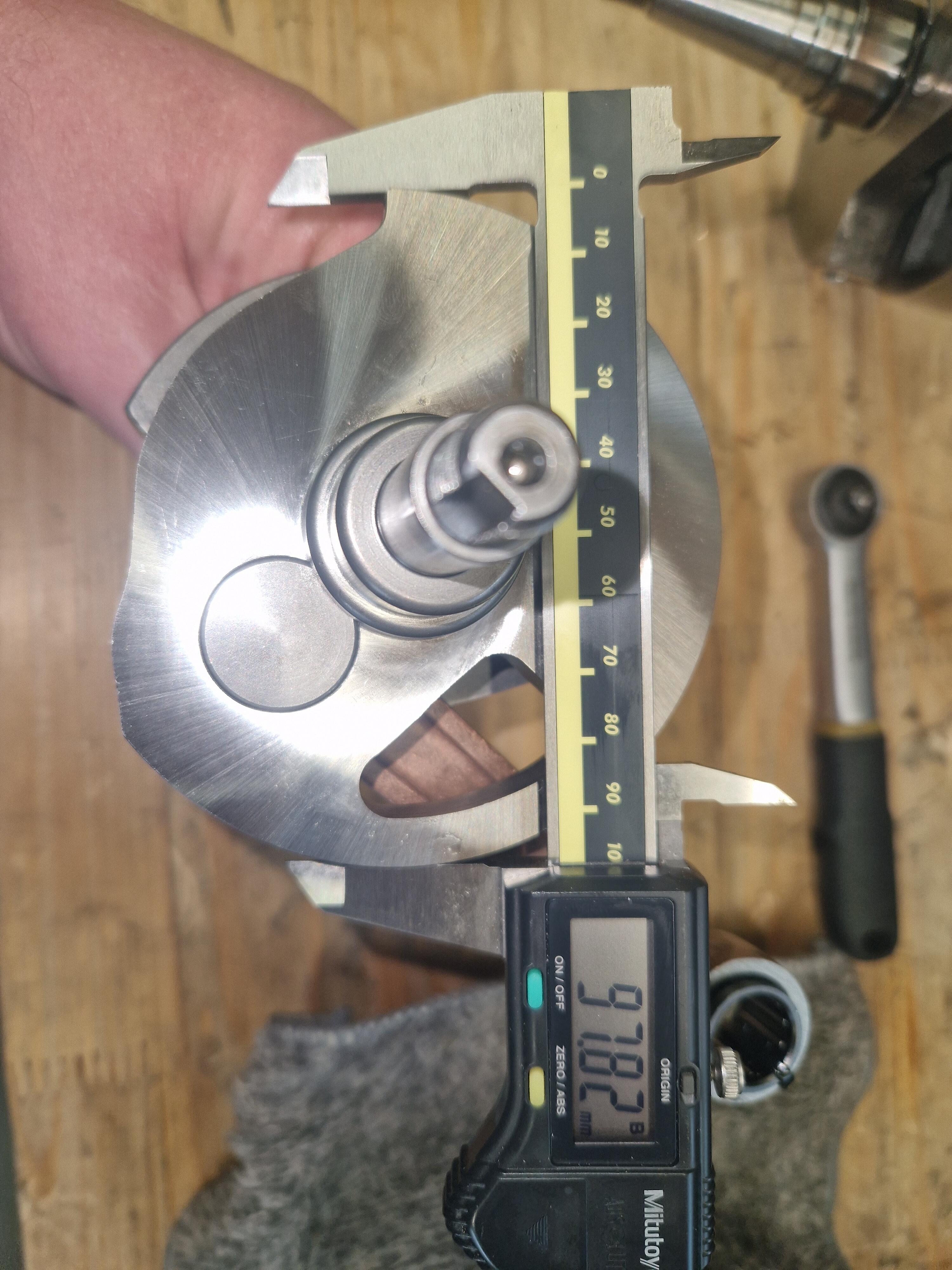

Heute ist mein Zylinder von Helmut zurückgekommen. Ich bin gespannt, wie sich die Panzerung schlägt. Ich habe neue Kolbenringe verbaut. Auch eine neue Carbonmembran ist drin – diesmal von MRP. Den Membranenanschlag habe ich überarbeitet und entsprechend der Empfehlung von @Labrat XLLabrat angepasst. Das Brennraumvolumen habe ich durch Nacharbeit am Zylinderkopf erhöht. Mit einer Quetschkante von 1,2 mm komme ich jetzt auf ein Volumen von 17,7 ml – das entspricht einer Verdichtung von ca. 11,56:1. Eventuell baue ich den Motor morgen ein und wage mich nochmal an die Vergaserabstimmung.

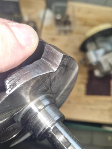

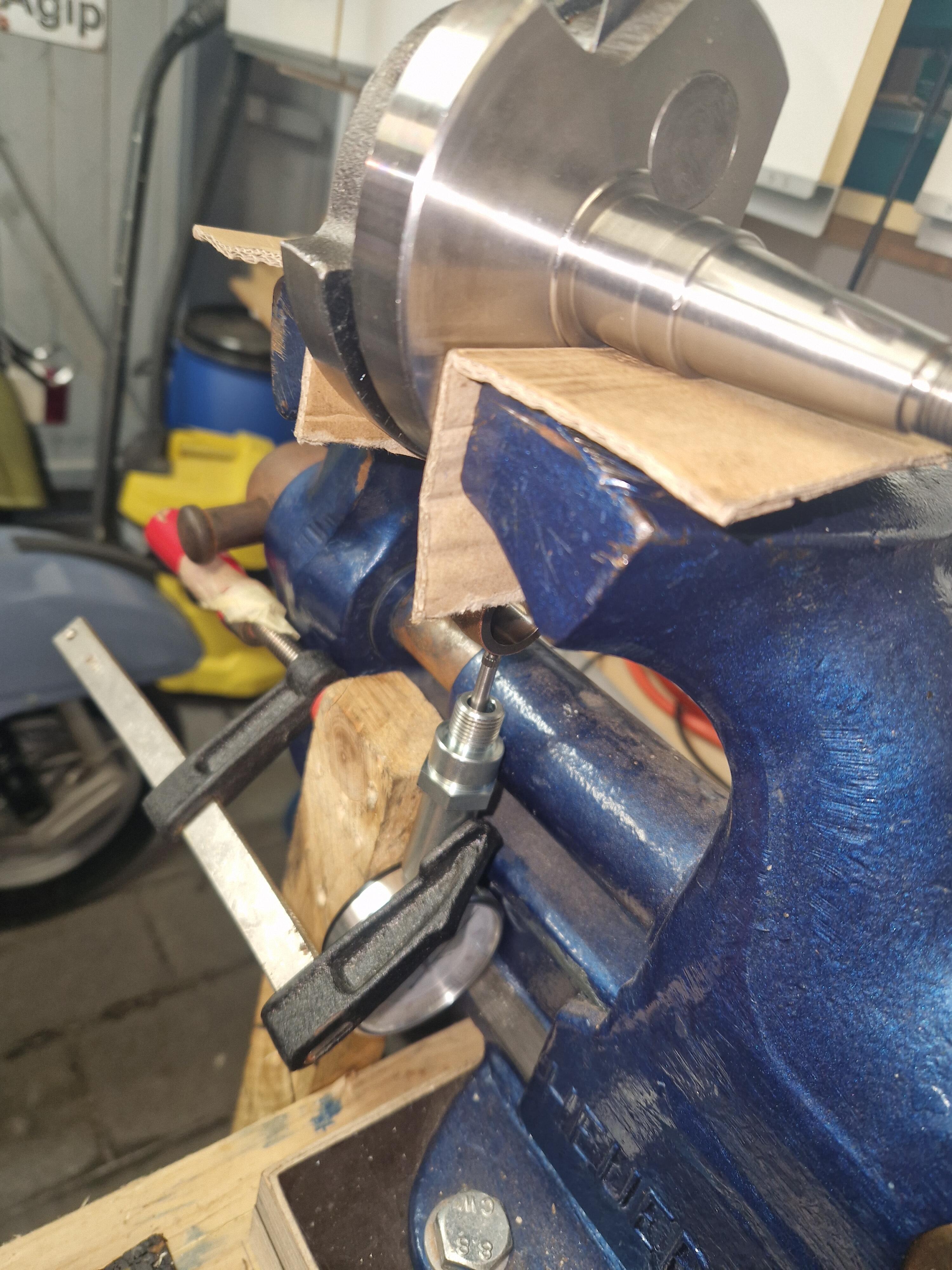

Vielen Dank für die Maße, Also dein Membranen Anschlag ist 1.2mm weiter offen als meiner. Scharfkantig ist bei mir eigentlich nichts. Die Membrane ist auch vor dem Anschlag kaputt, also dort wo die Membrane den Anschlag nicht berührt. Ich werde da auch nochmal alles Prüfen und mir genau anschauen.
