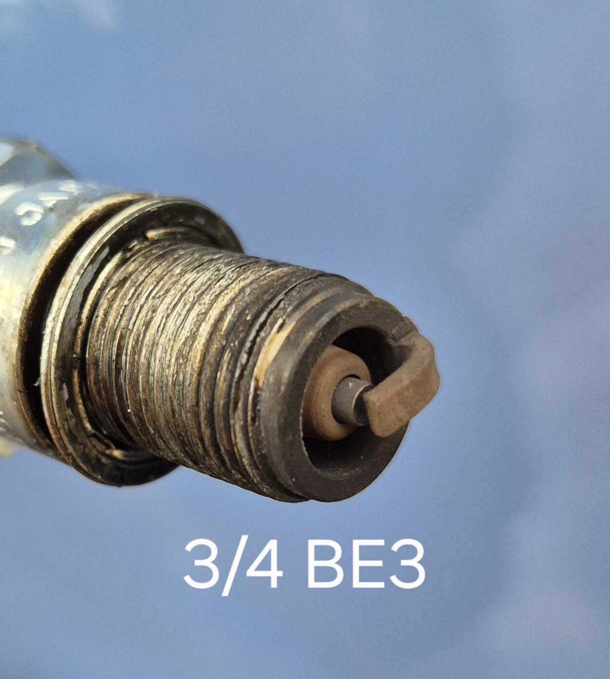

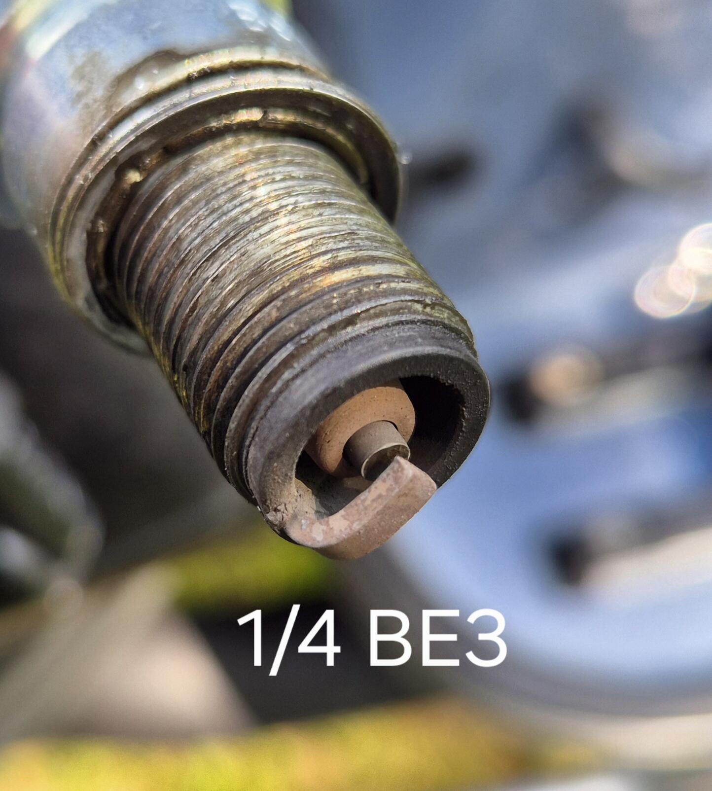

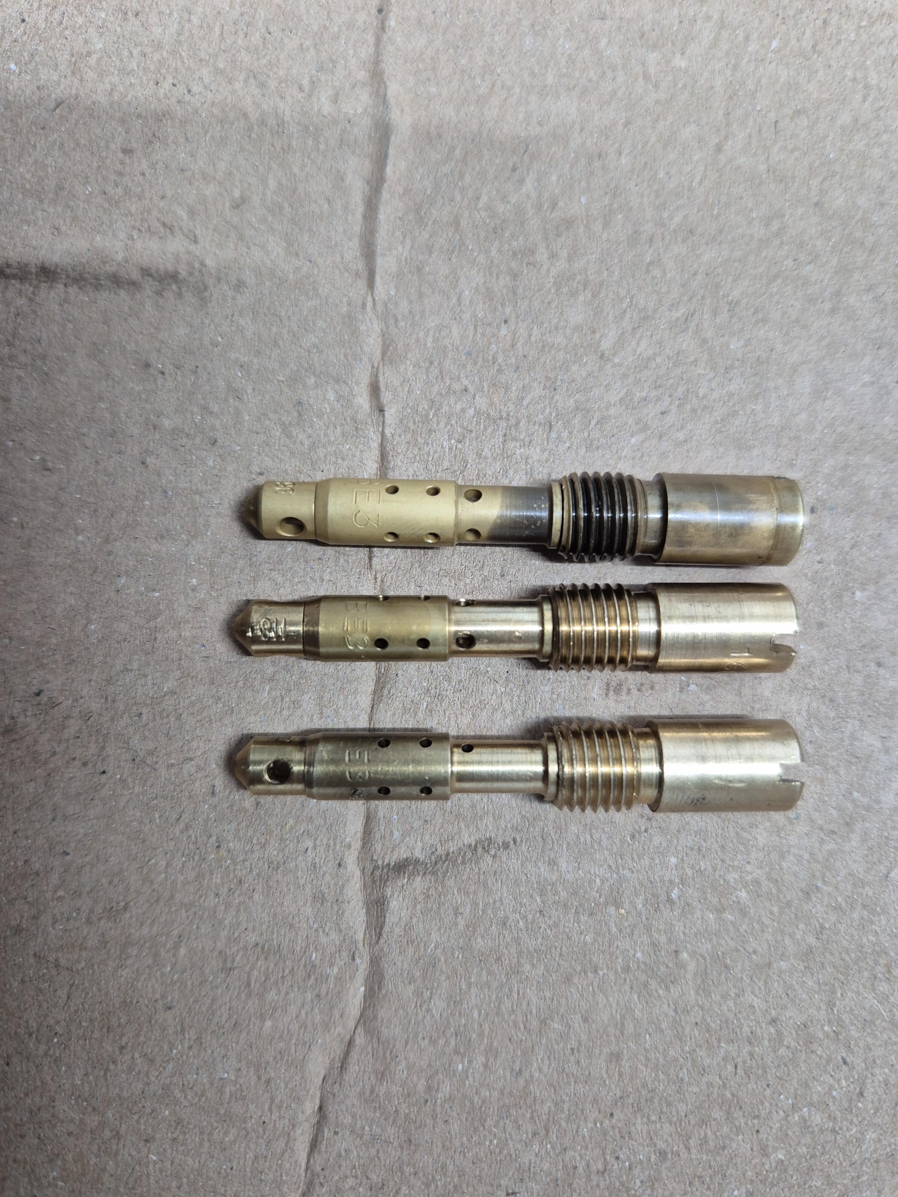

Ich habe mir heute die Geschichte mit meiner Bedüsung nochmal angeschaut. Mir kam es merkwürdig vor, warum ich so große Düsen verbauen musste. Ich habe mir den Hauptdüsenstock nochmal angesehen. Dabei ist mir das Mischrohr ins Auge gefallen. Es war nur mit E3 beschriftet. Aus zwei anderen Vergasern habe ich die Mischrohre ausgebaut – diese waren mit BE3 beschriftet. Die Lochung des E3-Mischrohrs ist auch komplett anders. Das ist mir beim Zusammenbauen nicht direkt aufgefallen. Jetzt habe ich ein richtiges BE3 verbaut und die 135er Hauptdüse zaubert in allen Schieberstellungen ein schönes rehbraunes Kerzenbild. Vielen Dank für eure Hilfe. Ich denke, so kann ich erstmal beruhigt fahren

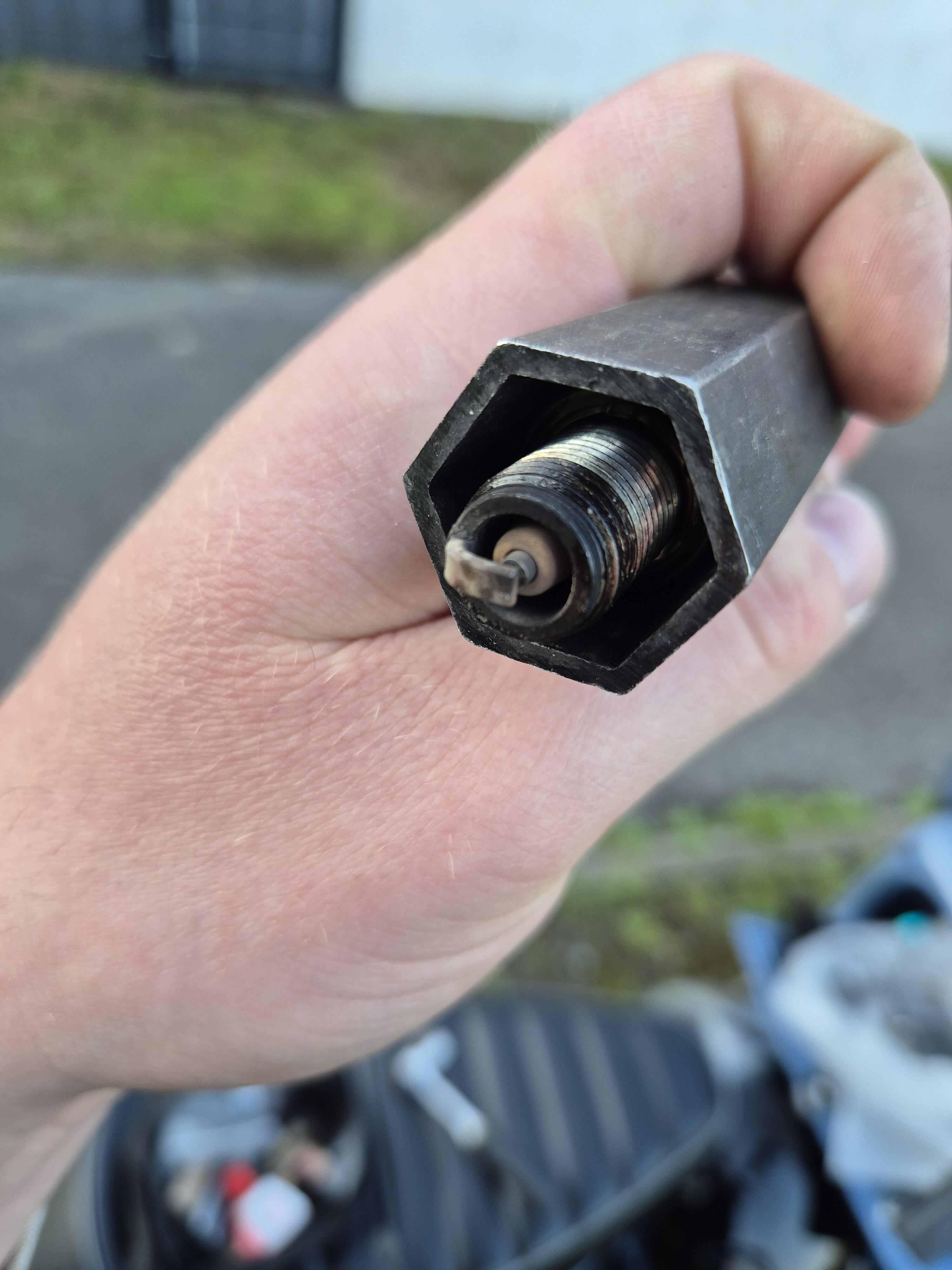

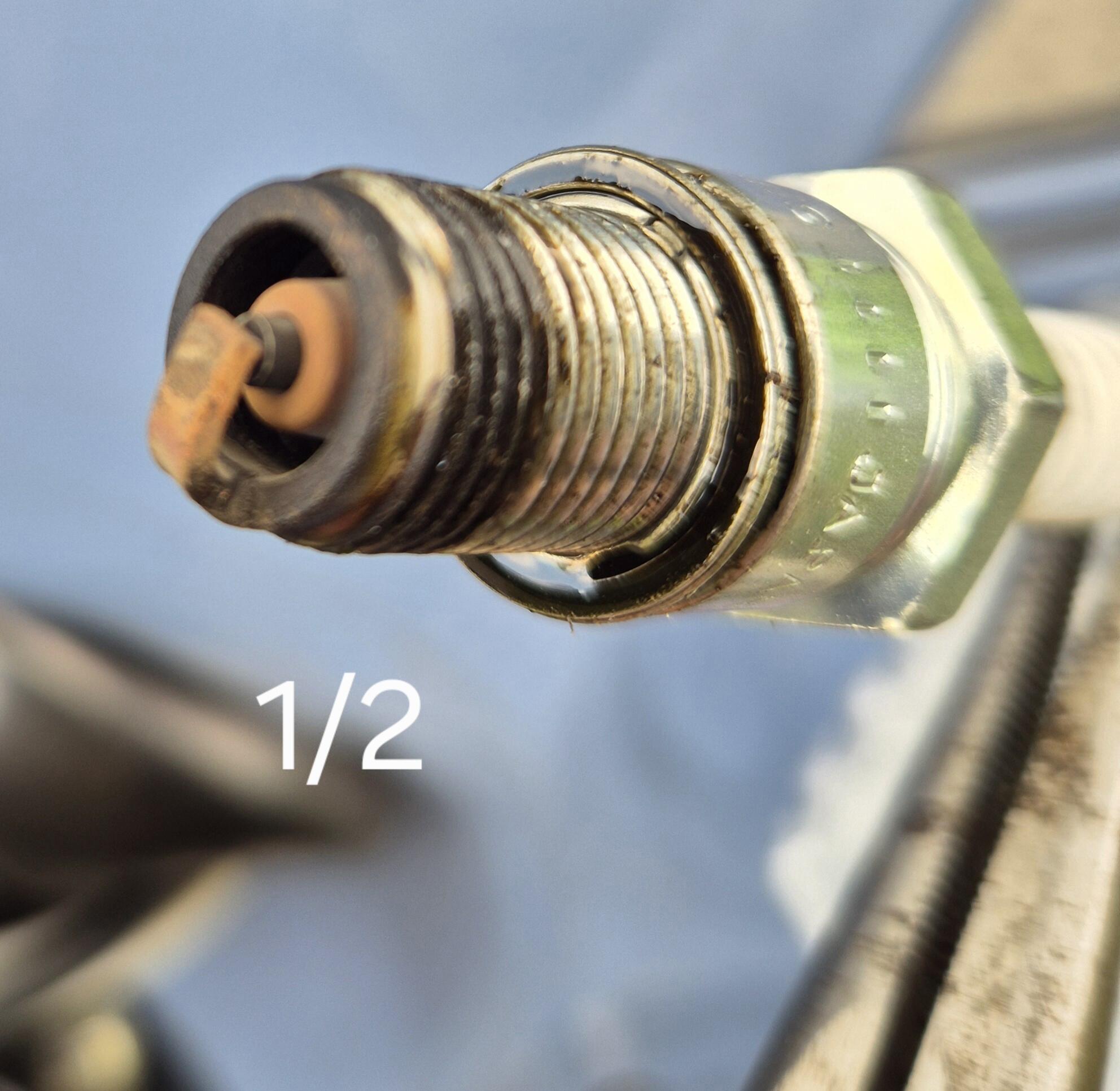

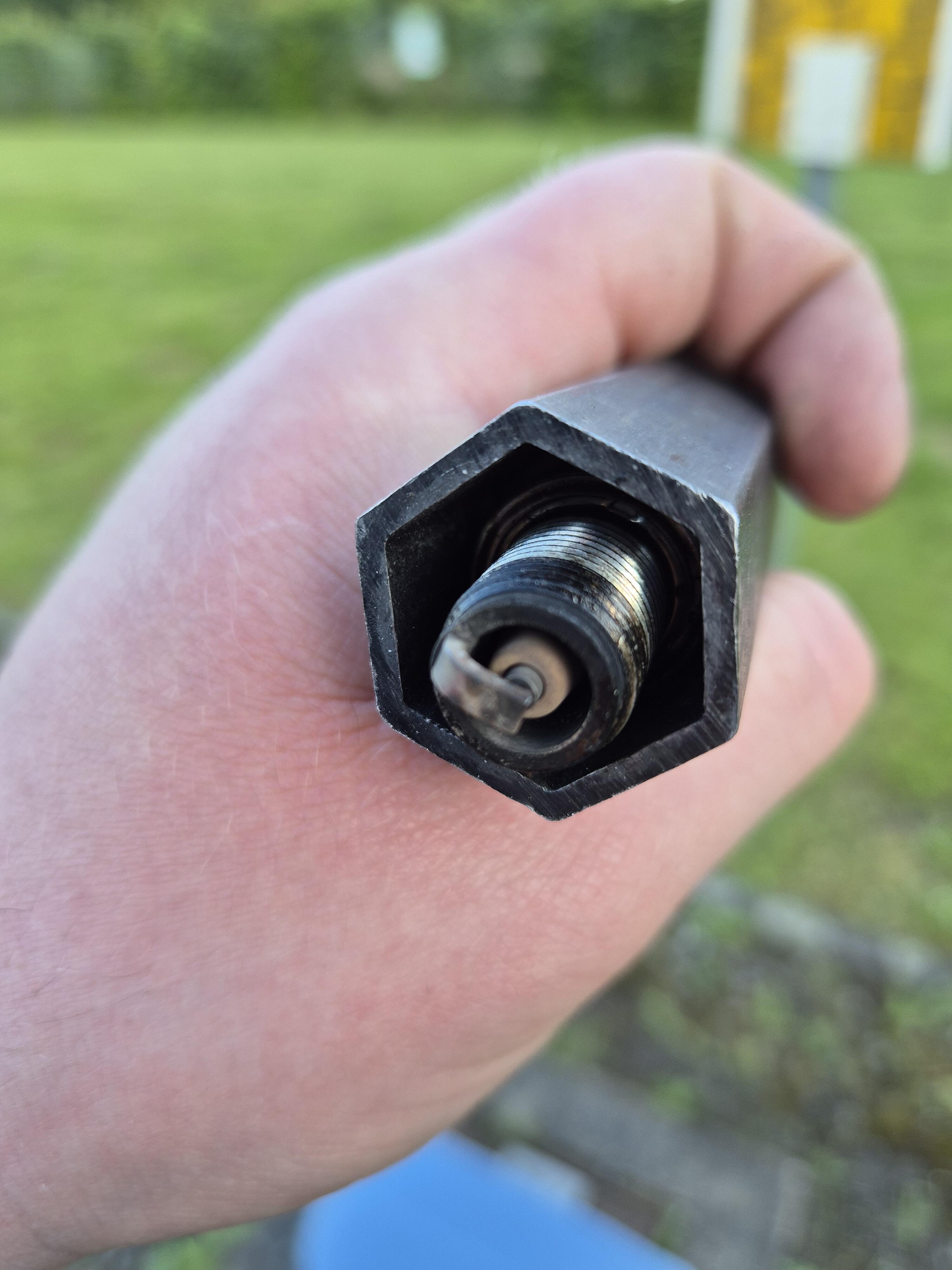

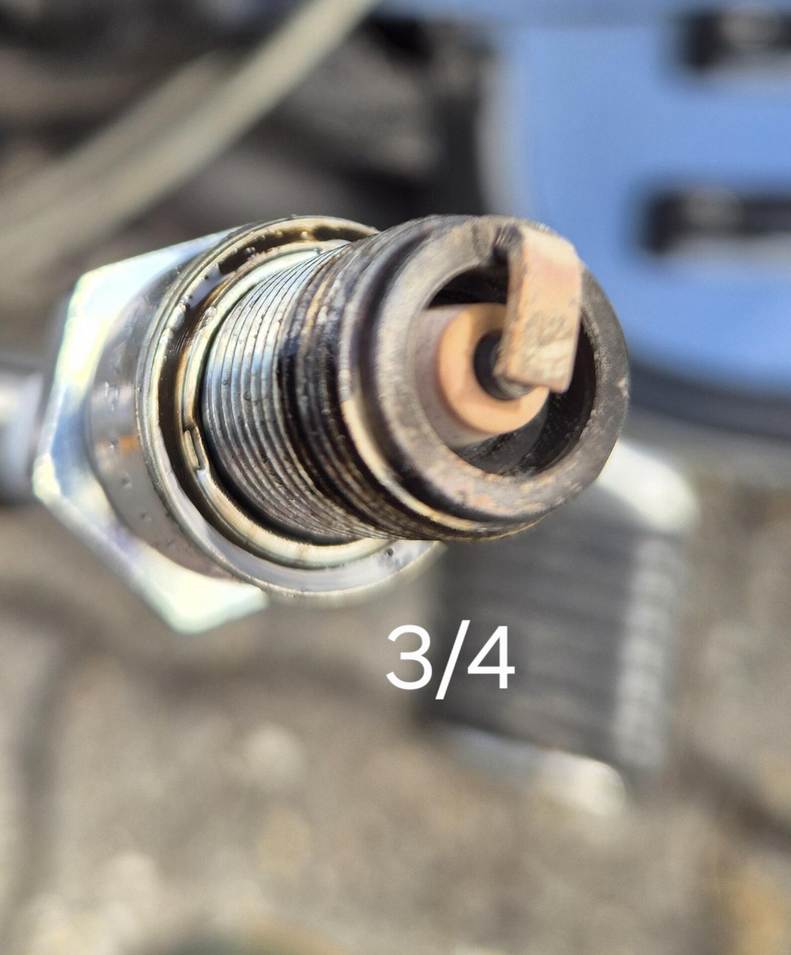

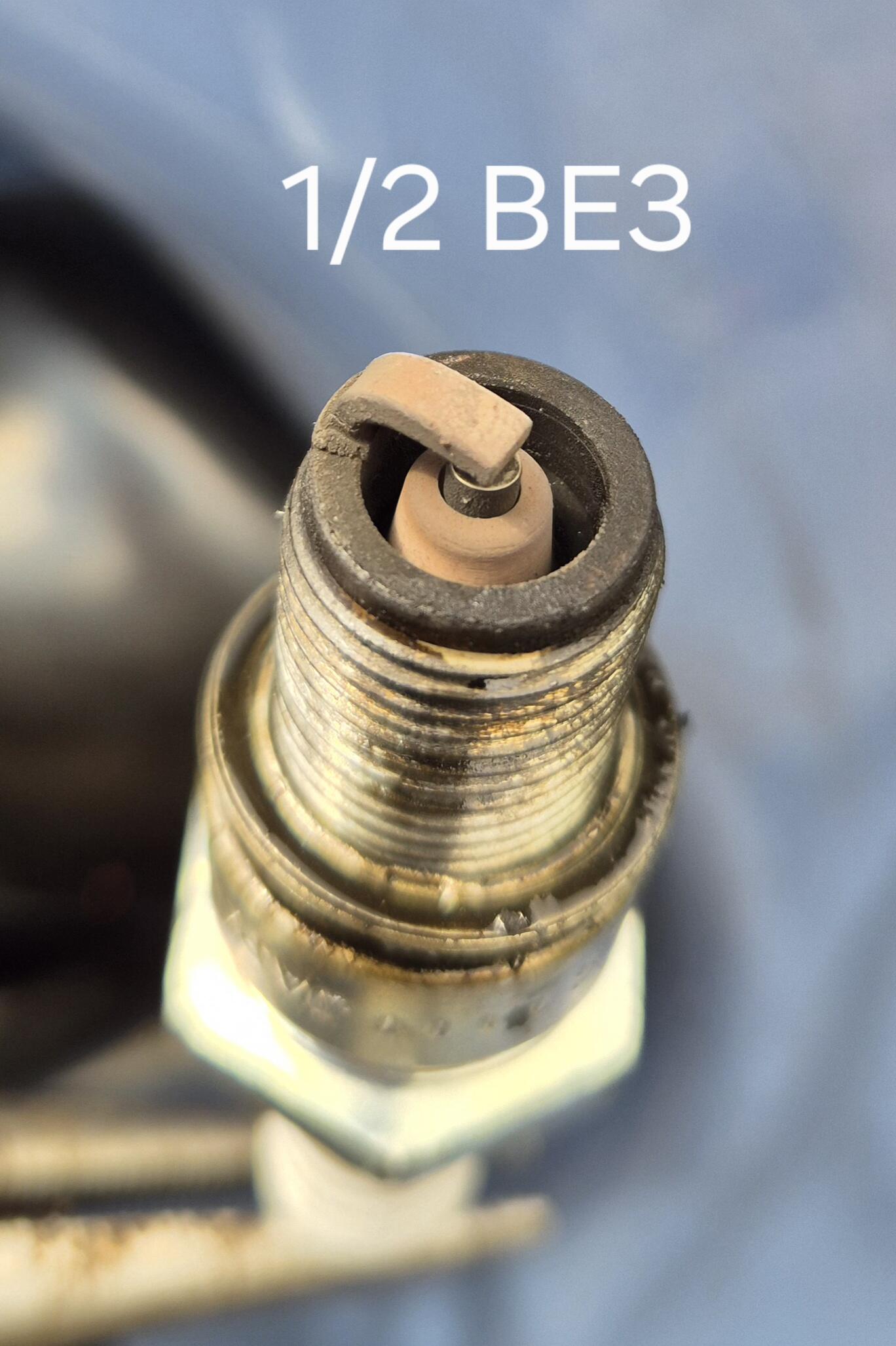

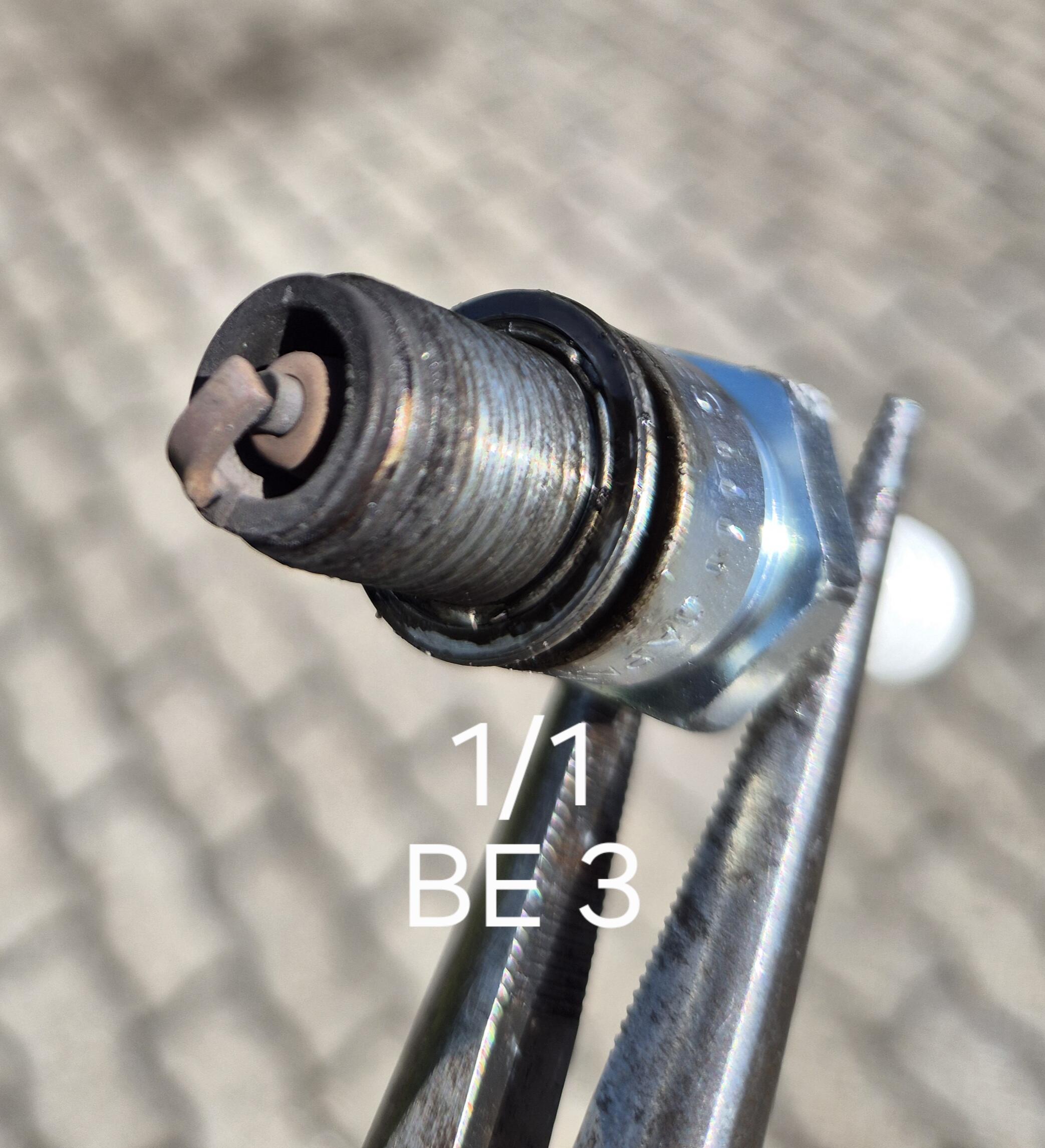

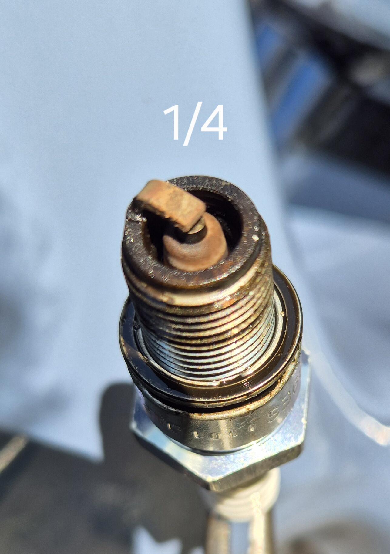

Ich hatte heute Zeit, noch einmal etwas zu testen. Ich habe jetzt eine 138er Hauptdüse eingebaut und die verschiedenen Lastbereiche abgefahren. 1/4 Gas: etwas zu fett, Kerze leicht feucht. 1/2 Gas: Kerzenbild sieht gut aus, schön rehbraun. 3/4 Gas: Kerze wird wieder heller. Vollgas (1/1): habe ich nicht mehr getestet, weil der Bereich bei 3/4 schon wieder abmagert. Zum Testen habe ich anschließend eine 170er Düse eingebaut, um zu sehen, ob der Vergaser überhaupt noch reagiert. Mit der 170er war der Motor dann praktisch unfahrbar. Der Vergaser kann also offensichtlich noch deutlich fetter laufen. Jetzt überlege ich, wie ich weiter vorgehen soll. Ich hätte noch einen Luftfilter, bei dem ich z. B. nur die Nebendüse anbohren könnte oder nur ein kleines Loch über der Hauptdüse setzen könnte. Man könnte auch noch mit der HLKD auf 140 gehen. Oder sollte ich erst noch eine größere Hauptdüse als 138 testen? I had some time today to do a bit more testing. I installed a 138 main jet and tested the different throttle/load ranges. 1/4 throttle: slightly rich, spark plug a bit wet. 1/2 throttle: spark plug looks good, nice tan/brown color. 3/4 throttle: the plug starts to look lighter again. Full throttle (WOT): I didn’t test it any further because the mixture already seems to lean out again in the 3/4 range. As a test, I also installed a 170 main jet to see if the carburetor would still react to a larger jet. With the 170 installed, the engine became practically unrideable. So the carburetor is clearly still capable of running much richer. Now I’m thinking about how to proceed. I still have another air filter where I could, for example, drill only the idle jet area or make a small hole above the main jet area. Another option would be to go down to a 140 air correction jet (HLKD). Or should I first try an even larger main jet than the 138?

The fuel hose is as short as possible. A SIP fuel tap is installed. I’ll check the tank vent again, but there is a lot of fuel coming through the hose. I was also always able to run the tank empty without any issues. Have you ever measured your jets to see if they actually match the stated sizes? I wanted to try a 135 main jet again. I’ll test the idle jet with the mixture screw at 3 turns out. So far the engine runs very well now it’s mainly about fine-tuning so I can enjoy it for a long time.

Danke für dein Feedback, ich werde nochmal eine HD135 Testen. Vielleicht wird das Braun dann noch etwas dunkler. Im dem Zuge werde ich dann nochmal mehrere Schieberstellungen abfahren und jeweils die Kerze begutachten. Aber wenigstens läuft jetzt alles erstmal rund.

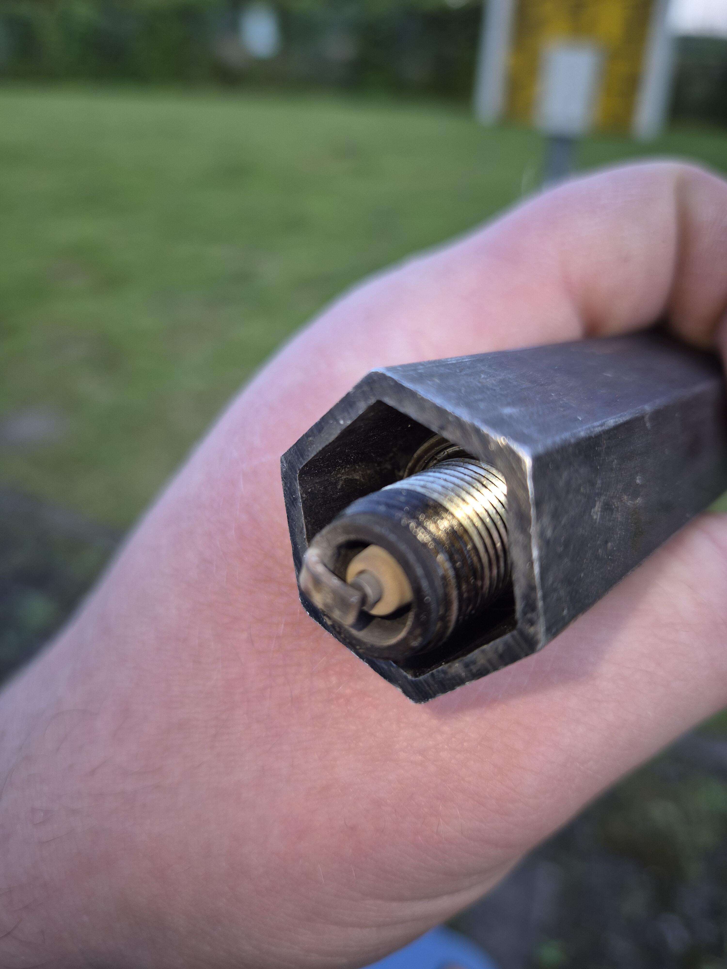

Danke snowcrasch für den Hinweis. Ich habe mich da mal grob eingelesen. Aber bevor ich was am Schieber ändere wollte ich erstmal noch ein paar andere Sachen testen. Ich habe jetzt einen aufgebohrten Luftfilter verbaut 5mm ND und 8mm HD. Das war vom Erfolg gekrönt. Es ruckelt und rotzt nichts mehr, hätte ich nicht gedacht.Der Motor läuft jetzt absolut sauber in jeder Schieberstellung. Natürlich bin ich bei der Bedüsung jetzt höher gegangen. ND 60/160 (Motor geht durch die Schraube nicht aus aber man kann die Leerlaufgemischraube gut einstellen. Die Schraube ist jetzt 1.5 Umdrehungen raus. Die 125er Düse habe ich jetzt durch eine 132er ersetzt, damit dreht der Motor auch aus. Zusammengefasst. Luftfilter gebohrt 5/8 ND 60/160 LLGS 1.5 Umdrehungen. 160 BE 3 132 Kerzenbild bei Vollgas über 3KM hänge ich an. Die anderen Lastbereiche werde ich noch rausfahren und jeweils das Kerzenbild prüfen.
