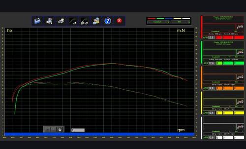

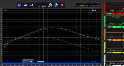

Stelvio 2.0, crank 60, carb pinasco 26/26r, sip vape static, bbt2
Am 28.9.2025 um 14:33 schrieb edumegacc:
Do you have the Zylinder Timings?
Spannende Ergebnisse zu 2.0 Stelvio. Mit relativ geringem Aufwand drücken meine Motore (2 Stück) mit 1.0 die gleiche Leistung (60er Welle & Box).
vor 50 Minuten schrieb Migel71:
Ja, das ist auch meine Erfahrung mit den ganz frühen Stelvios.
vor 3 Stunden schrieb standgasfahrer:
auch die gleichen Nm? 24,6 ist dann auch nicht wenig
23,8Nm

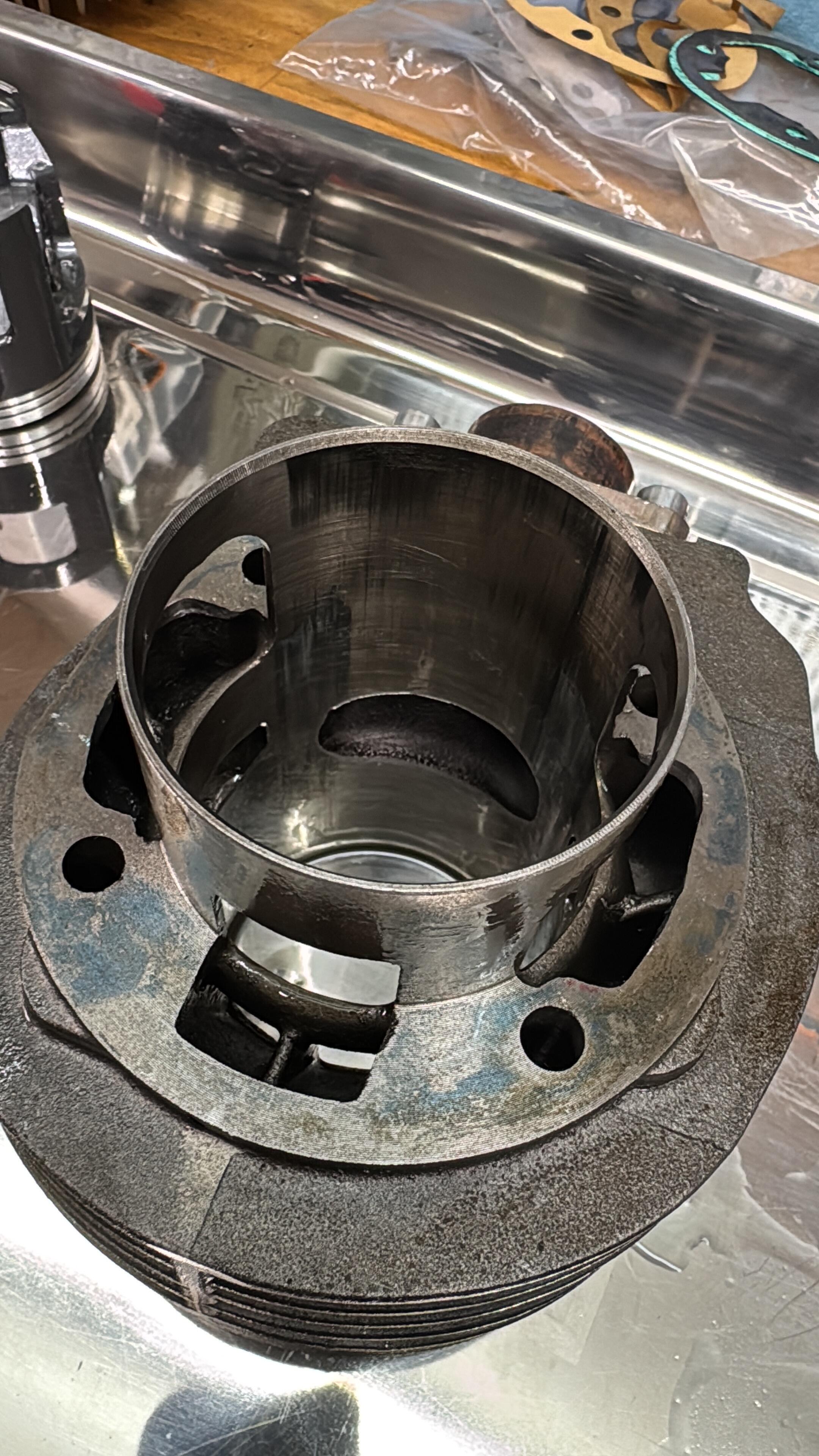

Hat jemand beim Super G 2.0 das Kolbenspiel gemessen?
Bin meinen ca 300km eingefahren (nur Stadt und kurze Abschnitte Landstraße). Musste dann auf die Autobahn und hatte bei 95km/h und AFR 12,6 einen Klemmer…
Jetzt klappert der Kolben wie blöde und hat auch nur noch 6 Bar Kompression.
Spuren hat der Zylinder ringsum, daher vermute ich ab Werk ein zu enges Laufspiel…
vor 8 Stunden schrieb mic_92:
Quetschkante und Zündung passen? Unsere Super Gs 1.0 haben schon immer etwas geklappert bei steigender Last wirds leiser
vor 1 Stunde schrieb Roger535d:
1,3mm Quetschkante und 17-18 Grad Zündung.

habe heute nochmal das Laufspiel überprüft und komme zu dem Entschluss, dass der Bohrungsdurchmesser in  manchen Zonen im Zylinder unterschiedlich ist, als wäre er nicht gleichmäßig gehont worden. Grundsätzlich ist es im unteren Bereich zu niedrig.

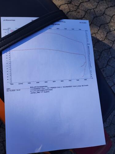

SuperG 2.0
px125 Motor komplett unbearbeitet
org. Nachbau Kurbelwelle
Pinasco SI26 (25) Filter mit Löchern
Polini Box
vor einer Stunde schrieb entfest:
SuperG 2.0
Polini Box
19NM gesteckt ist schon geil. Fährt sicherlich gut
vor 9 Minuten schrieb fuffbuff:
Zur org. 125er um Lichtjahre besser. Nur jetzt ist die Übersetzung zu kurz :???:
Da könnte man nun aber mit einem DRT 23/68 Ritzel für die Kupplung ja schnell was ändern

Die Probleme gabs auch schon beim ersten Super G. Vermutlich ist der Guss nicht lang genug gealtert und hat sich beim Bearbeiten dann verzogen. Klassisches Problem bei Grauguss.
