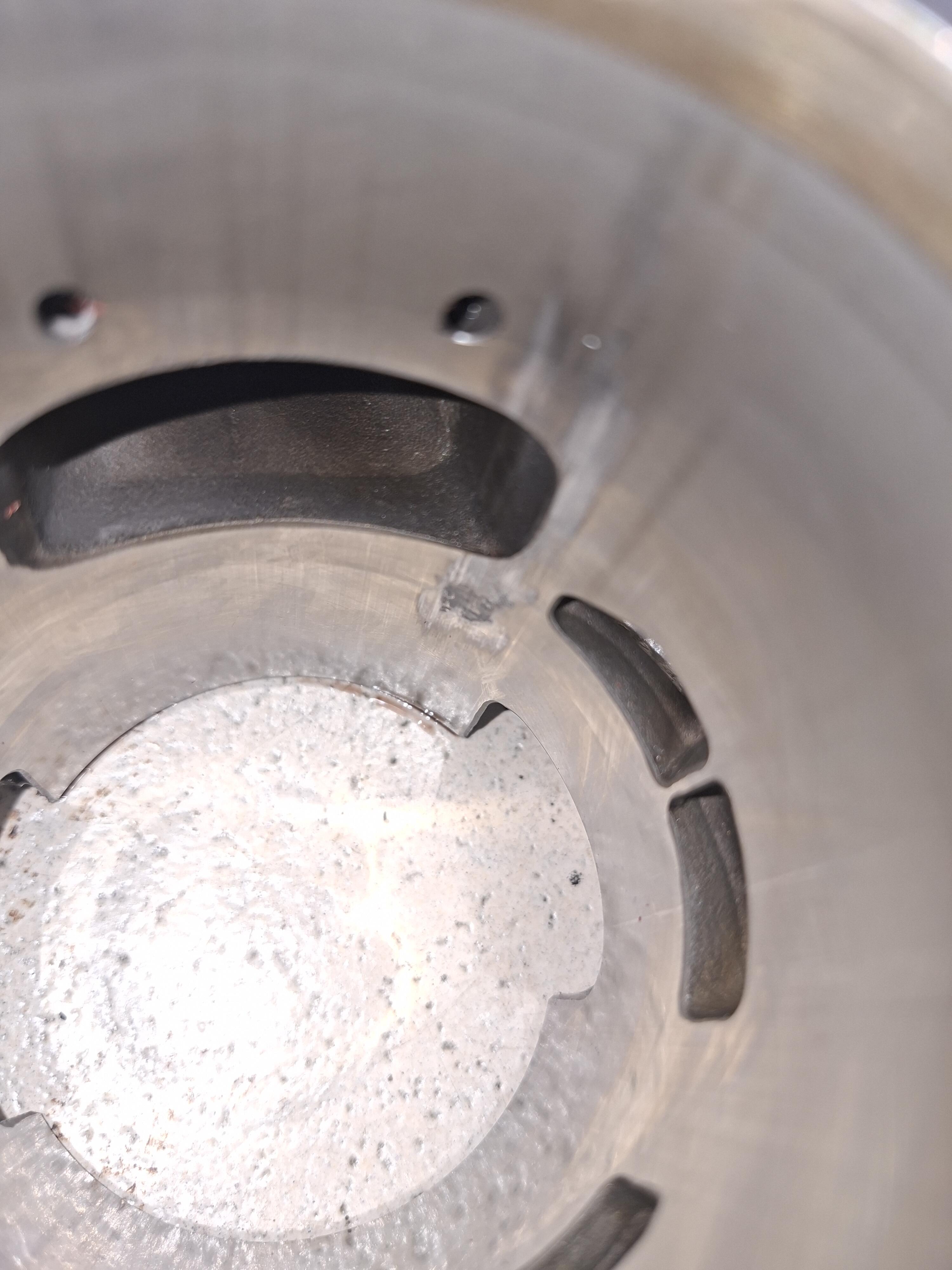

  7. Okay, danke. Eigentlich achte ich sehr darauf die vorgegebenen Anzugsmomente einzuhalten. Auch bei diesem Motor. Irgendwas hat da nicht gepasst. Würde halt gerne rausbekommen was, damit ich das nicht nochmal habe.
  8. Und wie kommt es du dem Reiber genau an den Stehbolzen?
  9. Jo, eben. Material dehnt sich aus und will irgendwo hin. Wenn dort aber kein Platz ist, weil da viel zu dicke Stehbolzen rumstehen die sich auch ein bisschen breiter machen, dann wirds eben eng. Ich denke dasnich selbst Schuld habe, weil einfach die falschen Stehbolzen verwendet wurden. Die Frage ist, welche verjüngten passen ? Die Spuren in der Laufbahn sind doch eindeutig.

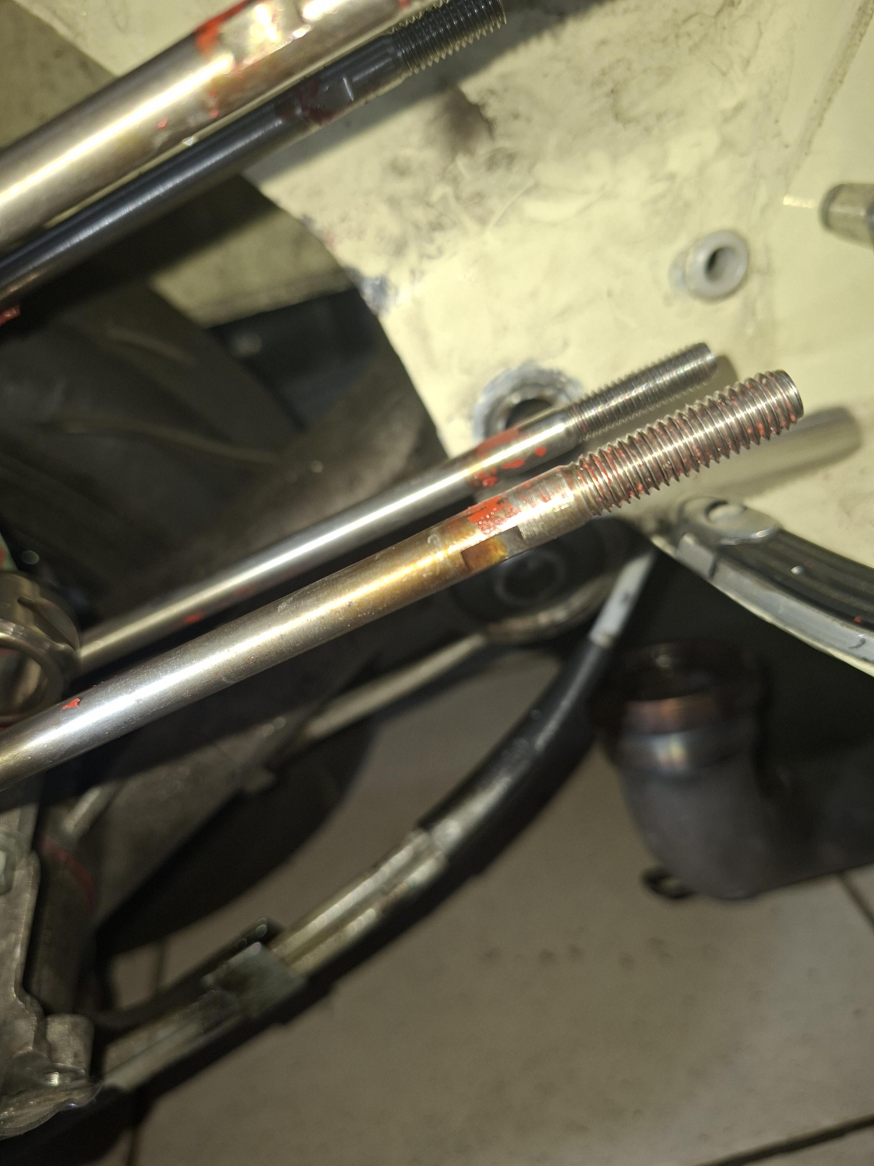

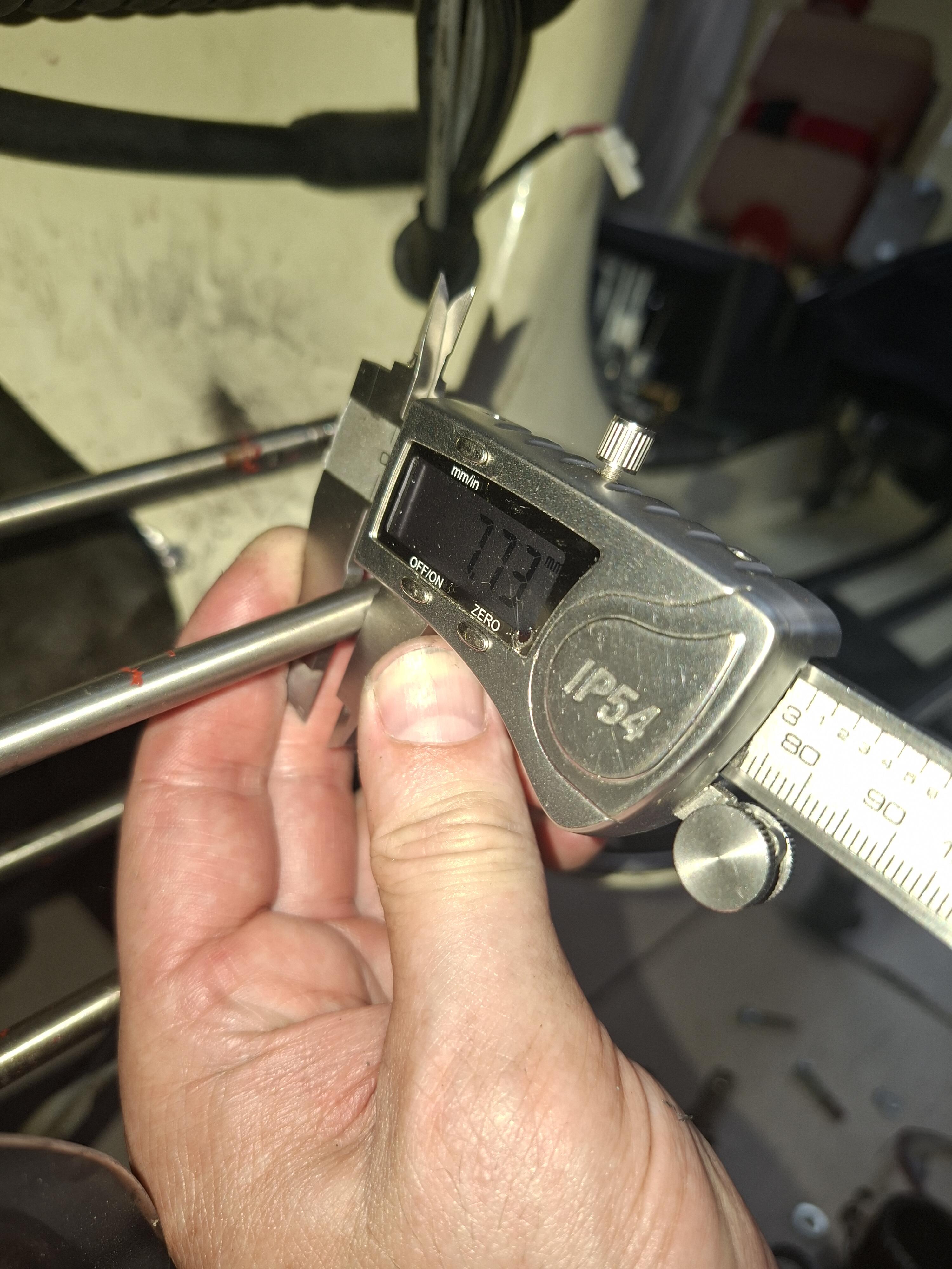

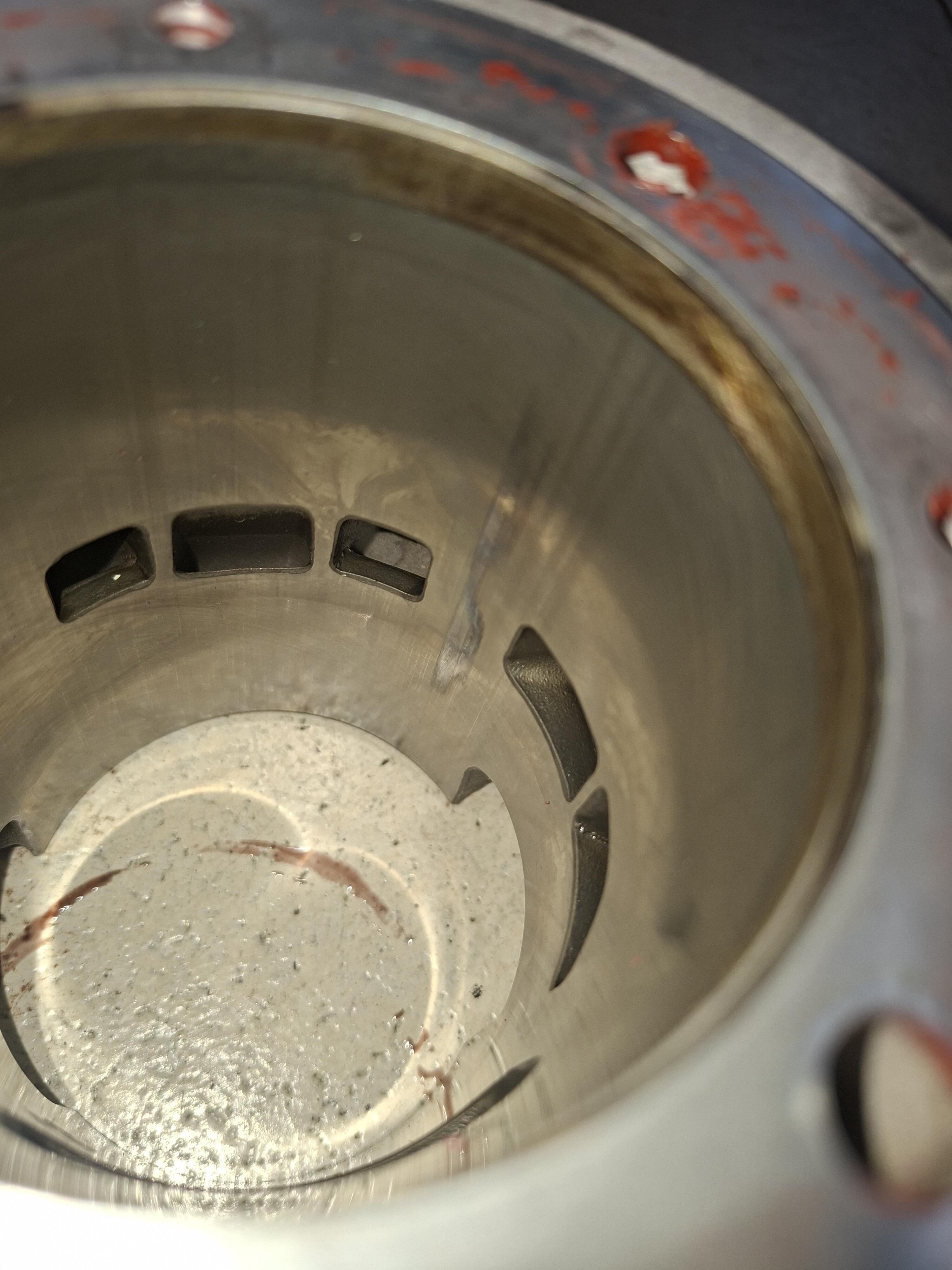

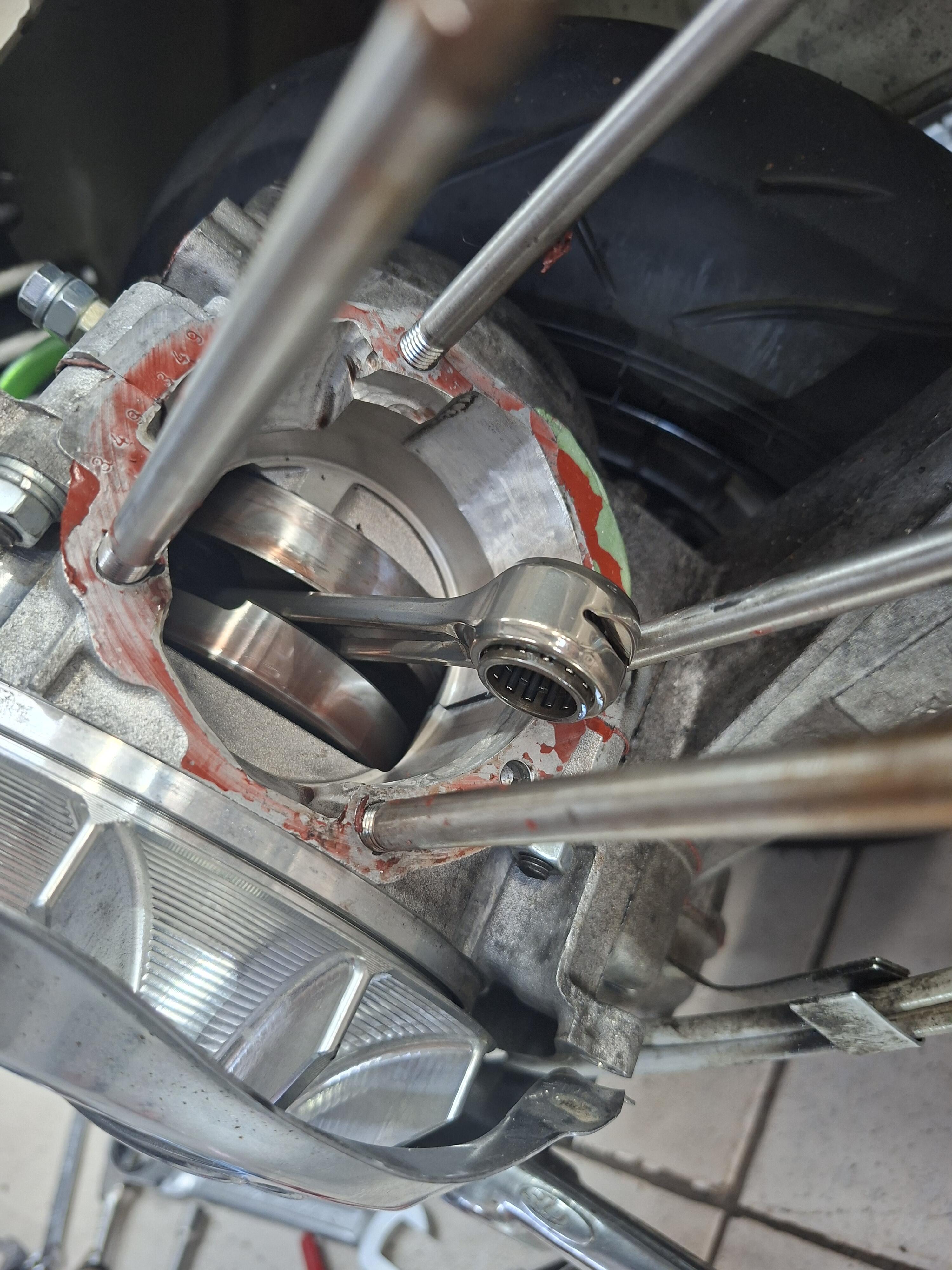

  10. Moin die Herrn, zwar kein Ranger aber selbes Problem wie viele andere auch. VMC Explorer, Vielleicht 200km alt. War auf dem Prüfstand und wurde sehr gut abgestimmt. Pfingstsonntag dann längere Tour. Auf einer langen Schnellstraße nach etwa 5 Kilometern bei ca. 95km/h sehr rauher Motorlauf, schnell die Kupplung gezogen, Motor aus. Ausrollen lassen und dann kurz versucht anzukicken. Keine Kompression. Heute dann endlich Lust gehabt mir den Scheiss anzuschauen. Bevor ich den Zylinder gezogen habe, nochmal abgedrückt um Falschluft auszuschließen. War aber immer noch 100% dicht. Auch hier klassischer Stehbolzen Reiber. In Fahrtrichtung unten rechts und gegenüber oben links. Bilder anbei. Ursache waren vermutlich die falschen Stehbolzen. Meine originalen PX200 Stehbolzen waren damals zu kurz. Kann leider nicht mehr nachvollziehen woher die jetzigen sind und welche es sind. Sind zwischen den M8 Gewinden 7,75mm stark. Ich denke das das für alle Beteiligten am Ende zu eng wurde. Welche Stehbolzen könnt ihr denn empfehlen? Von BGM gibt es M8 Stehbolzen für die Lambretta LI, die sind nur 7,25mm. Die Laufbahn versuche ich so gut wie möglich zu reinigen. Neue Kolbenringe und ab die Post. Leistungseinbußen sind mir egal. Soll einfach nur bis Ende der Saison laufen. Was meint ihr? Oh ja, und noch ne Frage. Woher kommt das rote 2 Takt Öl im Kurbelgehäuse? Da steht eine richtige Pfütze. Ich mische selbst, 1:33.
