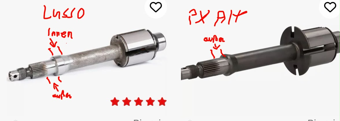

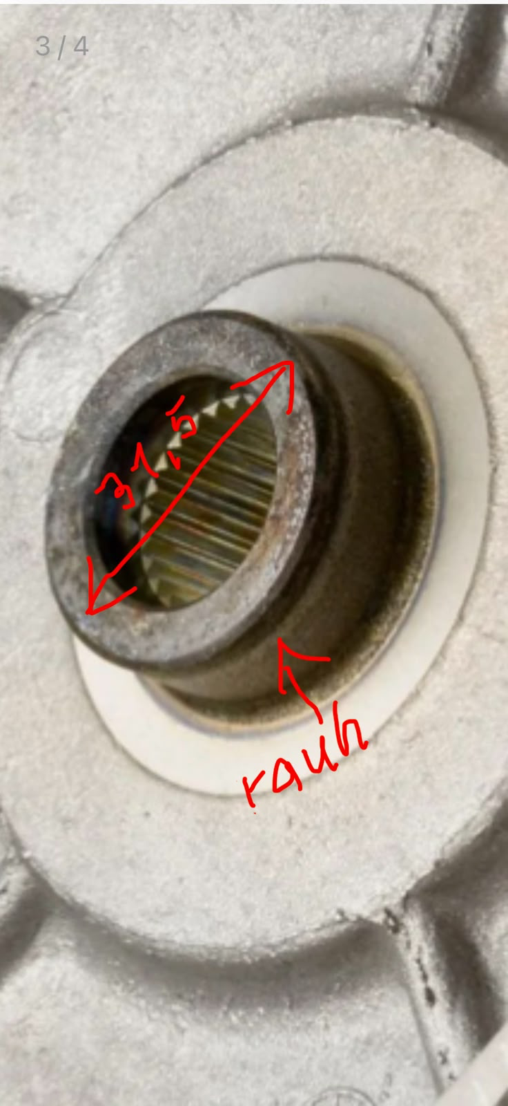

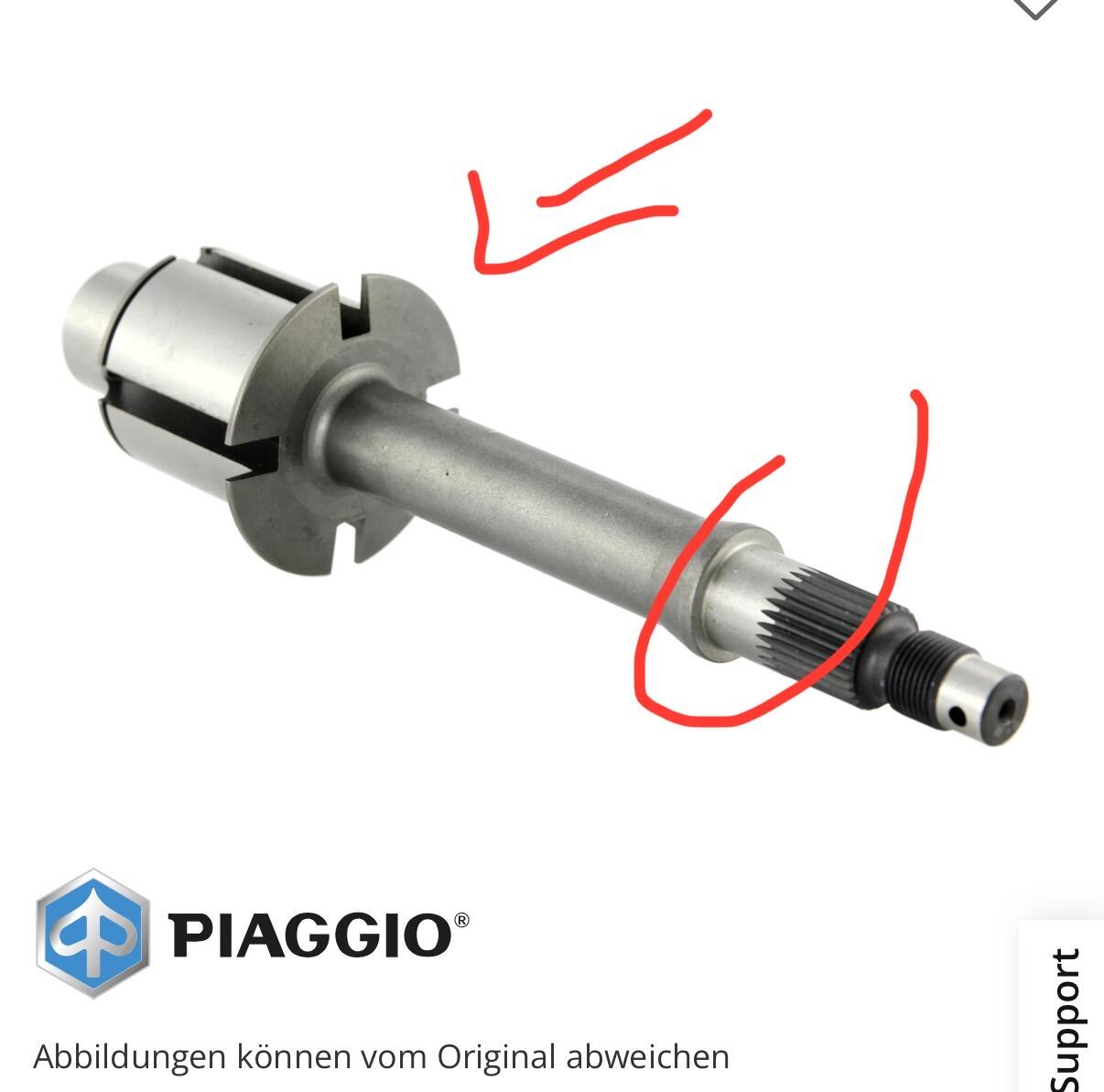

  4. Ich glaube ich hab es geschnallt. Die PX alt Welle ist natürlich für einen außenliegenden, die Lusso für den Innenliegenden. Zumindest erkennt man ja hier die Laufflächen. Damit der Staubschutzring Außen bei innenliegendem Simmerring arbeiten kann, muss die Bremstrommel 31,5mm haben.

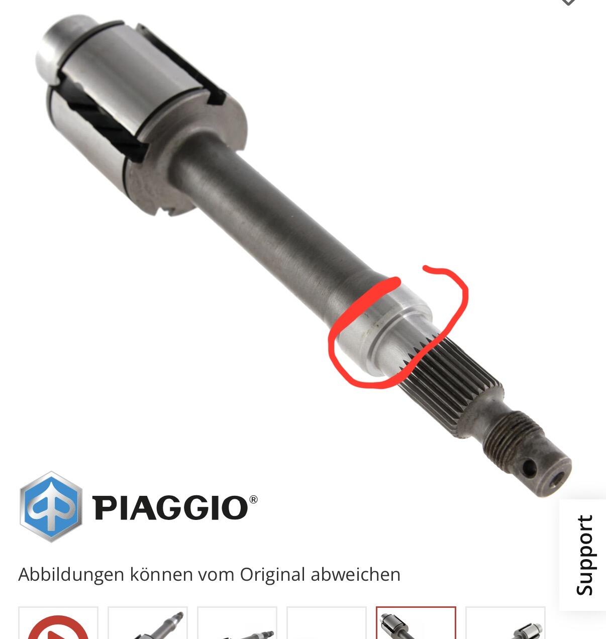

  5. Ok, soweit verstanden. die 3 Varianten sind mir soweit klar, lediglich das Thema Lauffläche Simmering der Antriebswelle ist mit noch schleierhaft. Ich finde nur die beiden Wellen, meines Wissens „Lusso“ und „Alt“. Ist die markierte Stelle die Fläche von der du sprichst?

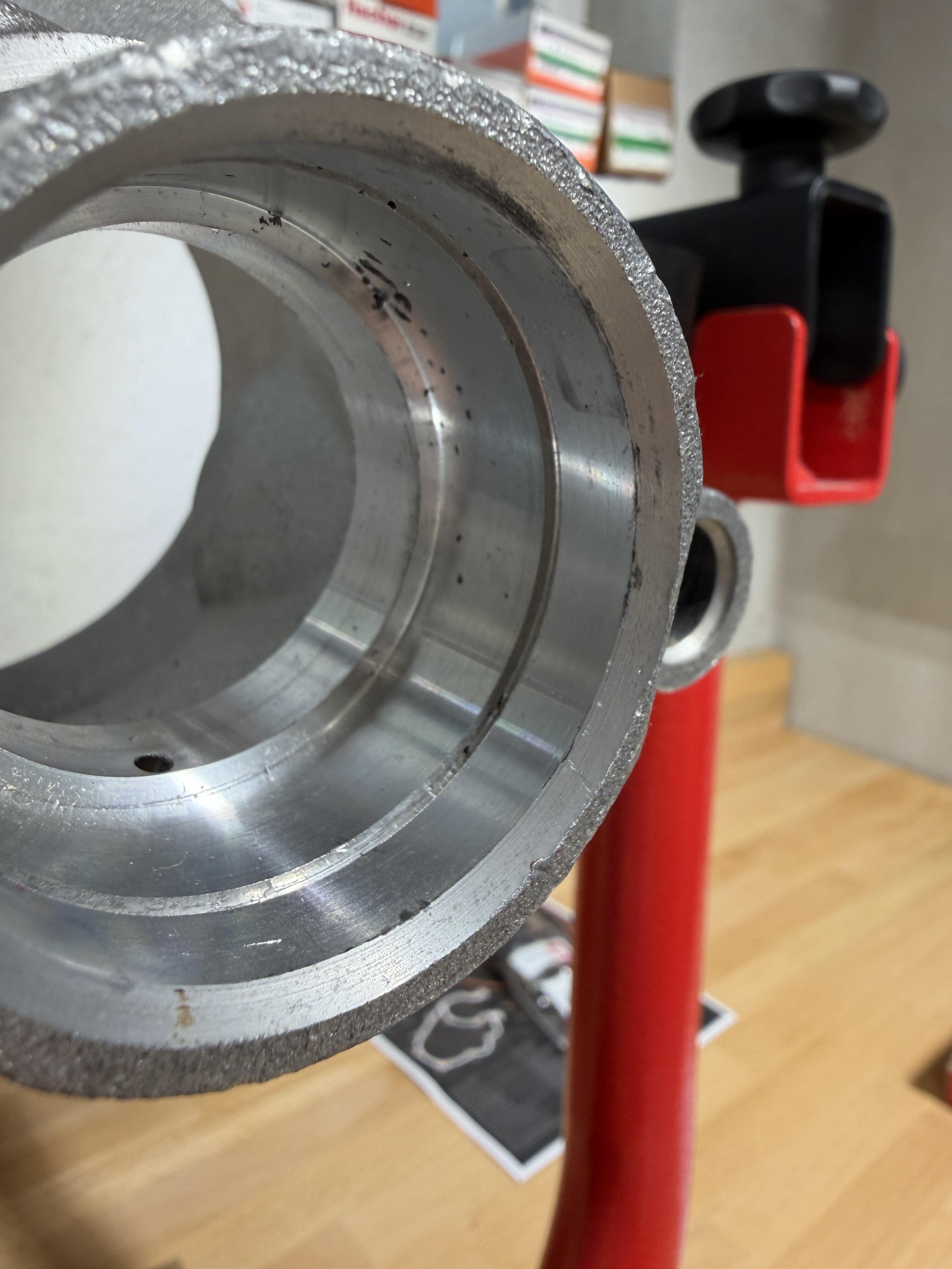

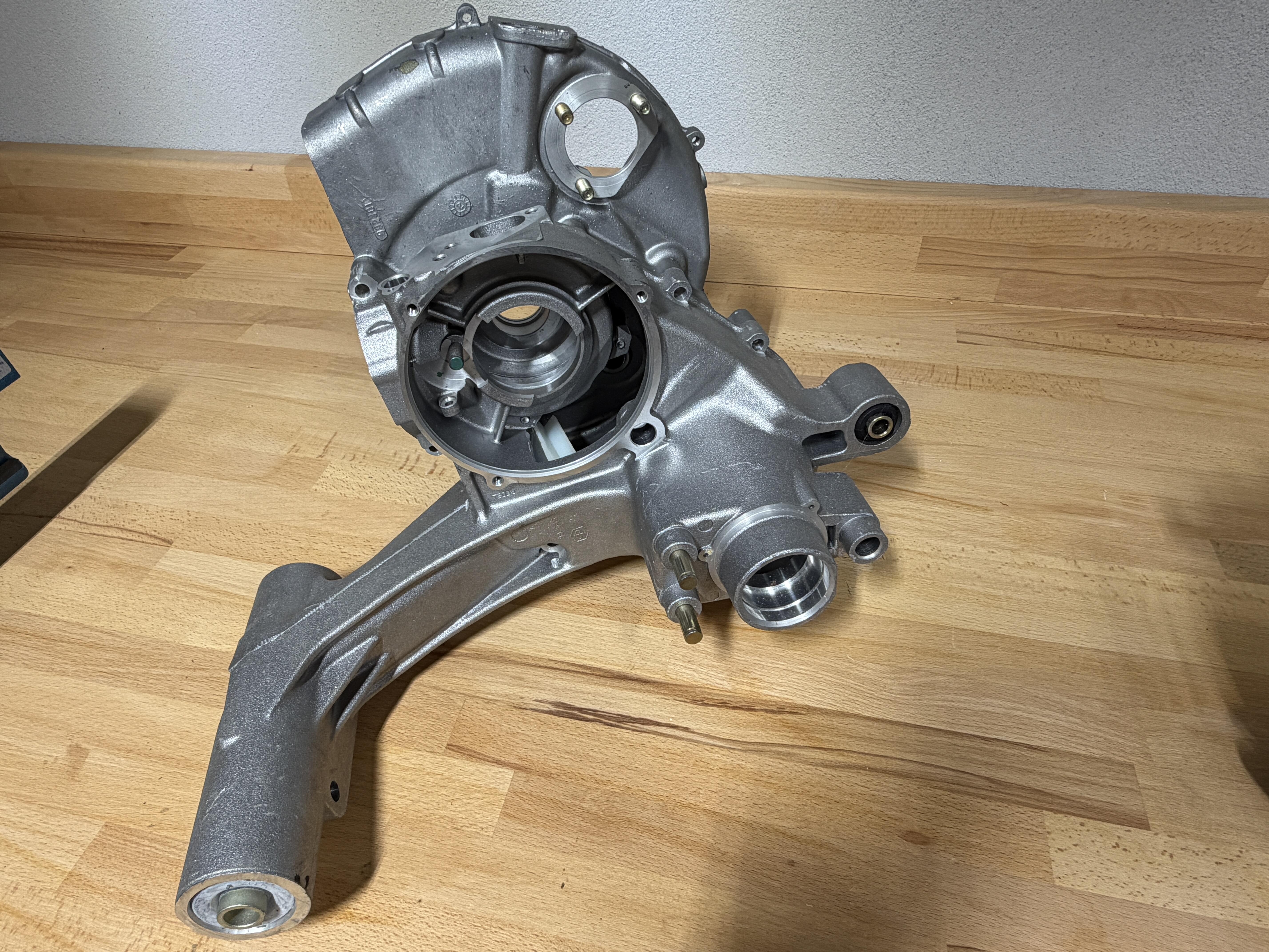

  6. Aber jetzt mal ohne Witz, tut mir wirklich leid und entschuldigt meine Unwissenheit, kann mir jemand den Unterschied zwischen Lusso 1 und 2 erklären und was ich denn nun für ein Gehäuse habe? Das Lager und der Simmerring werden offensichtlich von außen montiert. Erst Lager, dann Sicherungsring, dann Wellendichtring. Ist das dann Lusso 1?
  7. Aber genau für diese Variante ist doch das Gehäuse, oder nicht? Jetzt bin ich komplett verwirrt 🤦‍♂️ Höre doch auf, ich bin schon verwirr genug 😂
  8. Jetzt bin ich völlig verwirrt 😂 Ist das wirklich wahlweise zu betrachten? Ich dachte ich habe entweder ein Gehäuse in das ein Außenliegender kommt (PX alt o. Lusso 1) oder ein Innenliegender (Lusso 2).
  9. Ok, dann brauche ich für mein Gehäuse also die Trommel mit 31,5mm Durchmesser. Hoffe das passt oder habe ich das falsch erörtert? Hier mal ein Bild des Gehäuses:

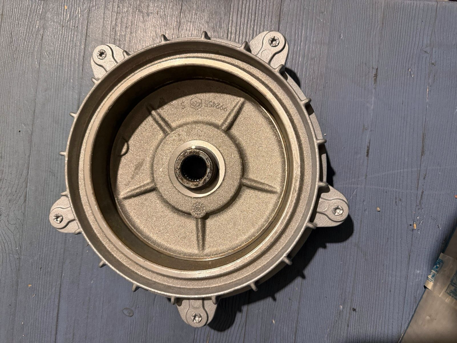

  12. Hallo Zusammen, ich muss jetzt auch nochmal doof fragen Ist das eine Lusso 2 Bremstrommel für hinten oder eher Lusso 1? Gibt es ein Maß mit dem ich das prüfen kann? VG
