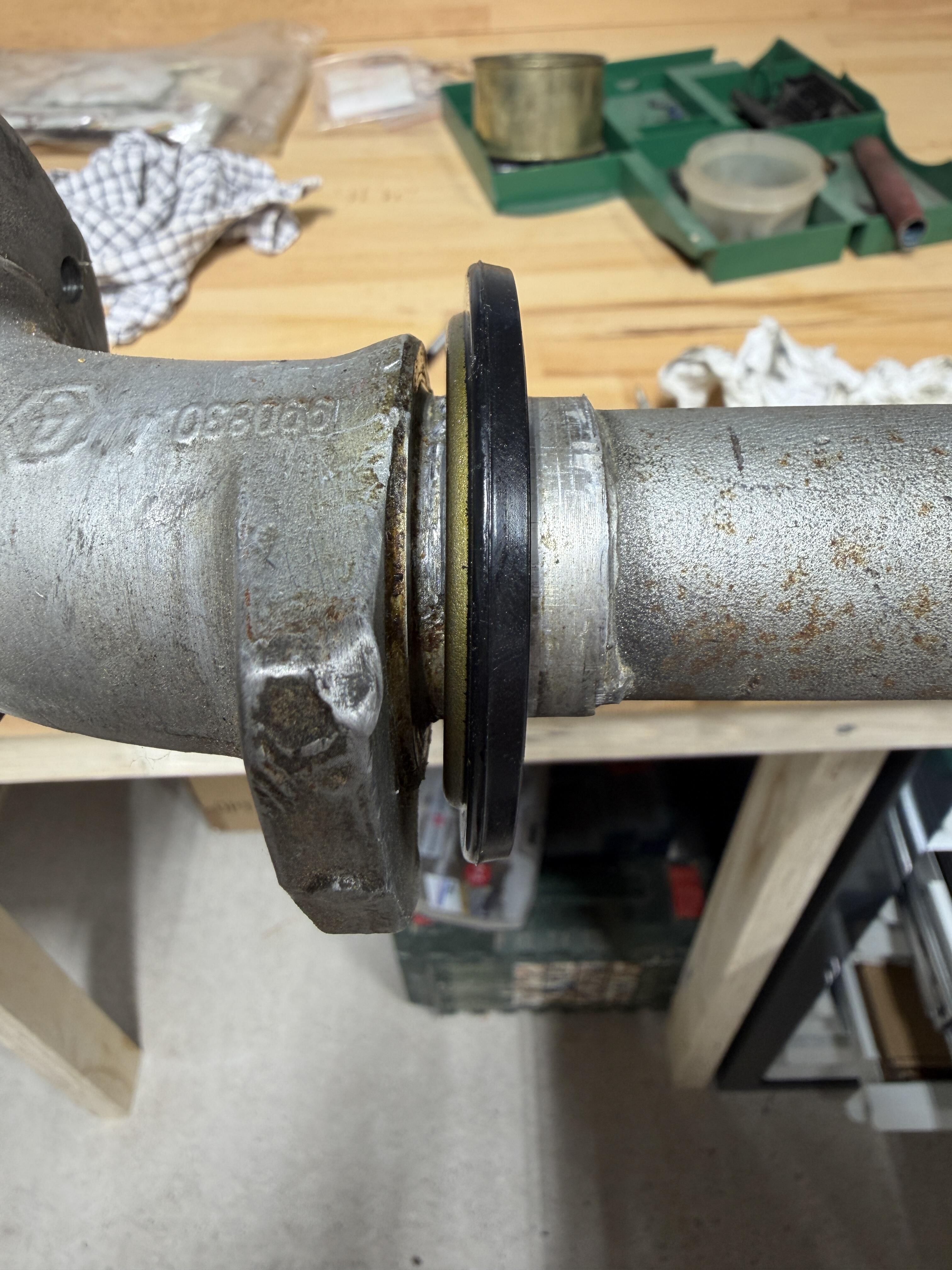

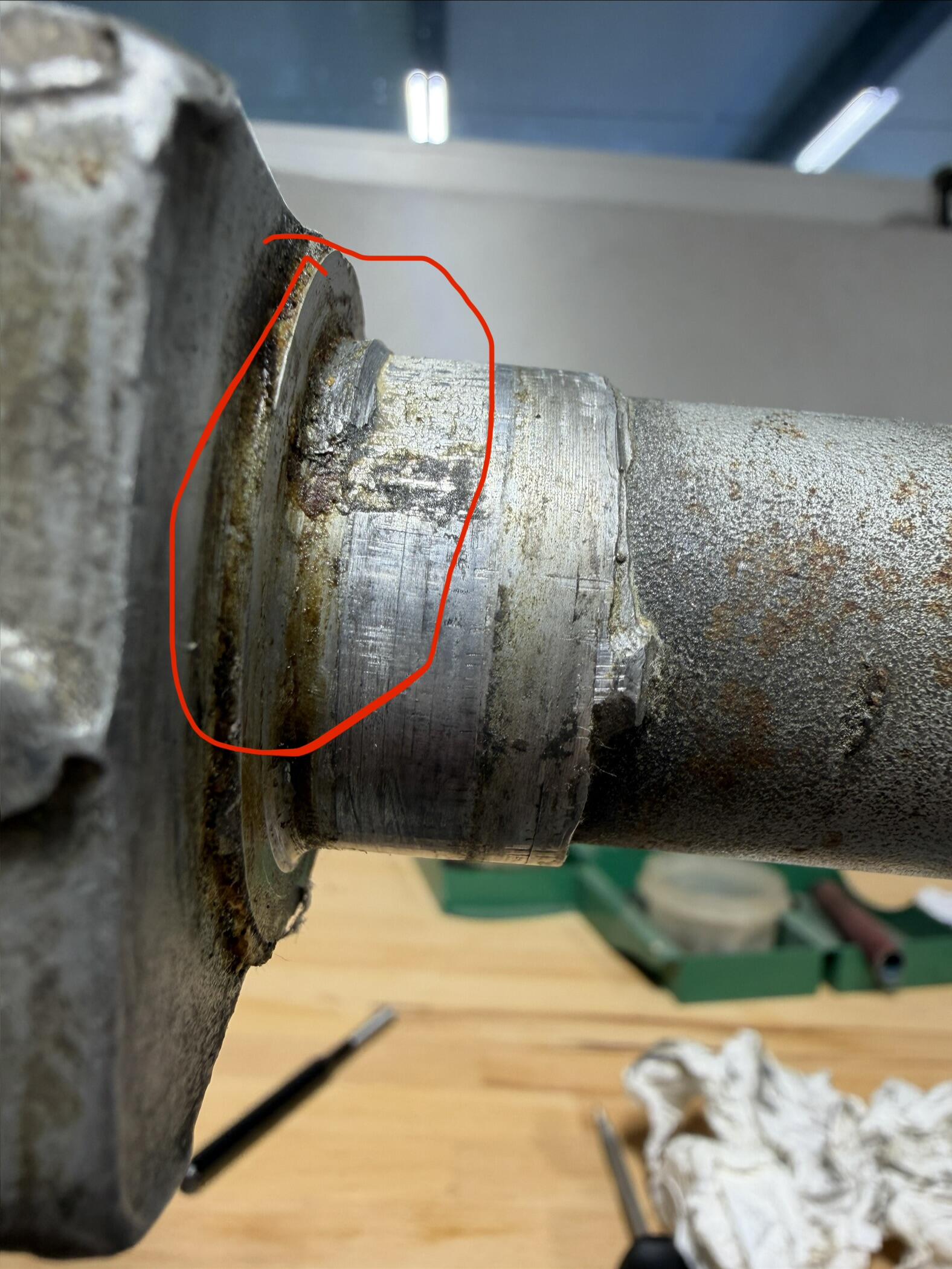

  5. Ok, soweit verstanden. die 3 Varianten sind mir soweit klar, lediglich das Thema Lauffläche Simmering der Antriebswelle ist mit noch schleierhaft. Ich finde nur die beiden Wellen, meines Wissens „Lusso“ und „Alt“. Ist die markierte Stelle die Fläche von der du sprichst?
  6. Aber jetzt mal ohne Witz, tut mir wirklich leid und entschuldigt meine Unwissenheit, kann mir jemand den Unterschied zwischen Lusso 1 und 2 erklären und was ich denn nun für ein Gehäuse habe? Das Lager und der Simmerring werden offensichtlich von außen montiert. Erst Lager, dann Sicherungsring, dann Wellendichtring. Ist das dann Lusso 1?

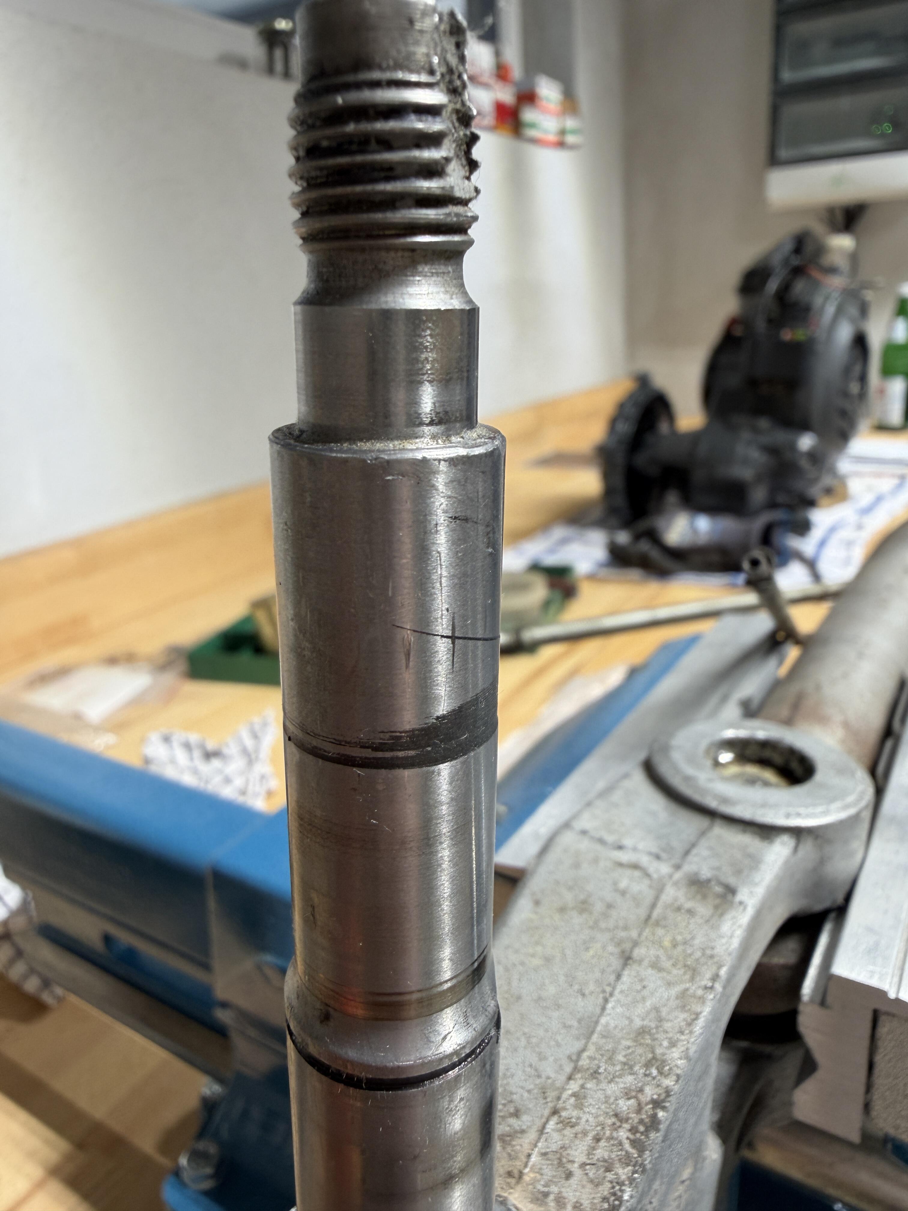

  16. Hallo Zusammen, ich bin gerade dabei das Steuerrohr meiner PX alt zu zerlegen. Ich möchte das Schwingenlager tauschen, hab aber festgestellt, dass die Achse an einer Stelle nicht gut aussieht. Da auch die neuen Achsen auf den Bildern bei SIP an der Stelle komisch aussehen, frag ich mich gerade ob das normal ist? Des weiteren gefällt mir auch der Lagersitz des unteren Lenkkopflagers nicht, ob da mal einer gepfuscht hat weiß ich nicht. Da hat sich ein grad gebildet über den sich die Lagerhülse nicht so einfach schieben lässt. Was meint ihr zur Achse und zum Lagersitz Lenkkopflager?

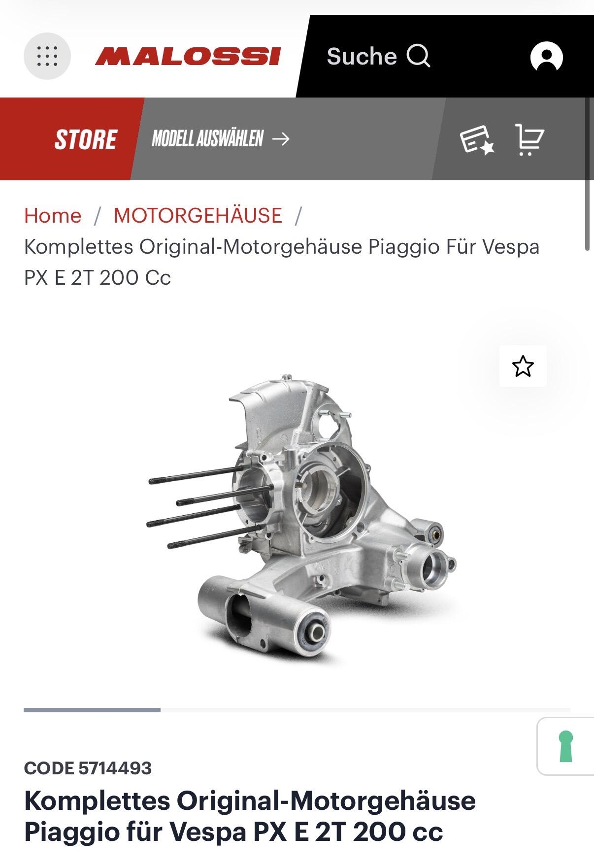

  17. Du schaust dir auch das falsche Gehäuse an.
  18. Erstens sieht das von Mallossi vertriebene Gehäuse aus wie ein Originales, leiht wahrscheinlich daran, dass es eben auch eins ist. Zweitens wollte ich einfach nur eure Meinung zu dem Gehäuse, vielleicht hat es sich ja jemand bereits zugelegt. Von daher bin ich nicht der Meinung, dass ich etwas verkompliziere. Ich glaube du hast mich einfach falsch verstanden. Ein gebrauchtes möchte ich nicht, mit großer Wahrscheinlichkeit waren da schon irgendwelche Pfuscher am Werk.
  19. Nein, nach meinen Recherchen hat Mallossi die Gehäuse bei Piaggio in Auftrag gegeben und verkauft die ja auch als original Piaggio-Gehäuse.
  20. Was ist denn kompliziert? Ich möchte einfach auf einem originalen Gehäuse aufbauen weil ich auf original stehe 🤷‍♂️
  21. Wieso, es sind doch durch Piaggio produzierte originale Gehäuse incl. dem Branding. Was soll daran nicht original sein? Aber klar, in einer PC alt ist es dann auch nicht zu 100% original da Möglichkeit für E-Start und Getrenntschmierung. Da würde ich jetzt aber mal darüber hinwegsehen.
  22. Sieht aus wie original, ist es aber nicht ☺️
  23. Also beim SCK finde ich es nicht. Das für 955€ ist das V-One und nicht das originale Gehäuse.
  24. Ich möchte eigentlich ein originales Gehäuse, auch wegen des TÜVs. Ich habe auch nicht vor einen 30PS Motor zu bauen, vielmehr ein haltbares Alltagsgerät.
  25. Hallo Zusammen, ich suche auf ein neues Motorgehäuse für eine PX 200. NOS Bestände konnte ich keine ausfindig machen. Allerdings bin ich über das neu aufgelegte Gehäuse von Mallossi gestoßen. Was denkt ihr über das Angebot für das Mallossi Gehäuse für 1250€? VG
