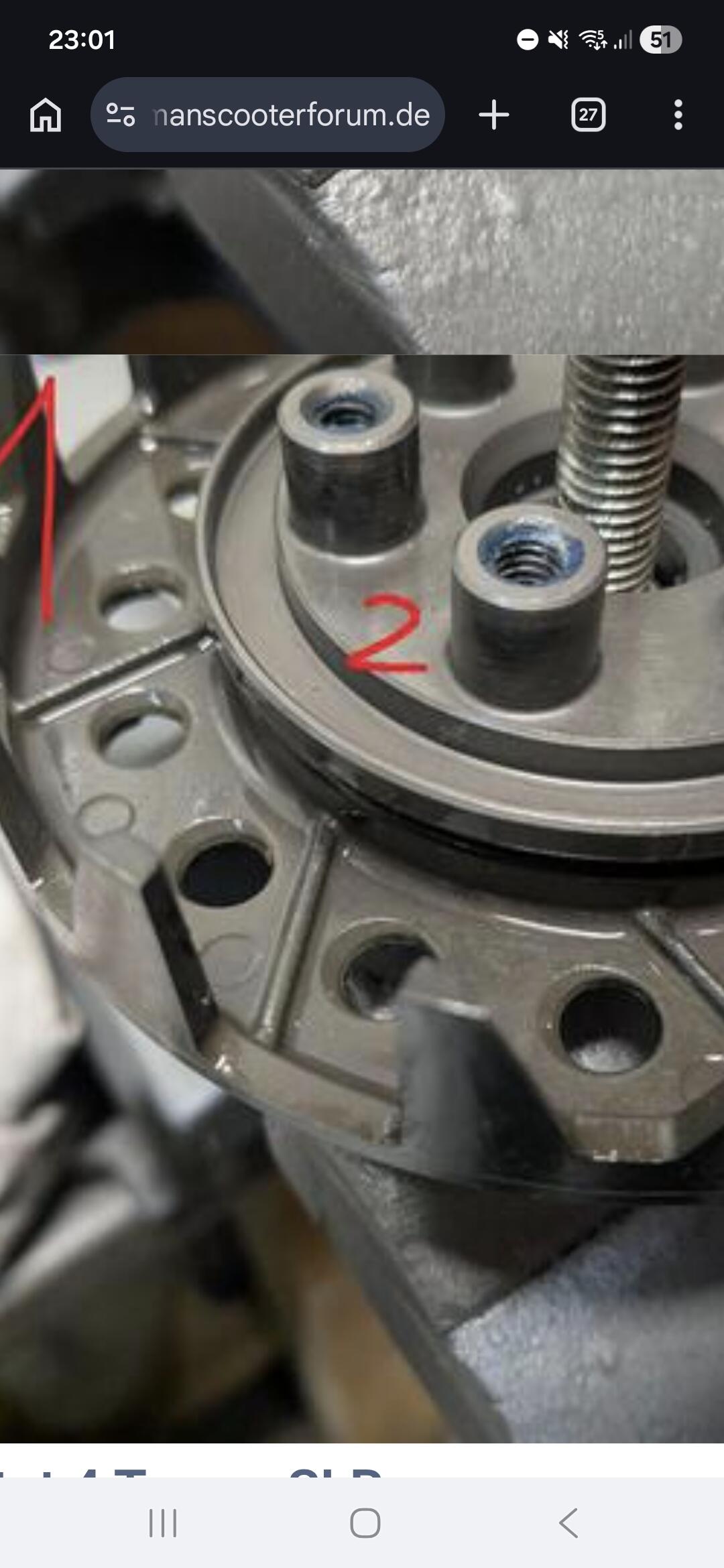

So, endlich dazu gekommen die Kupplung einzubauen und zu fahren. Ich habe das Phänomen von Deiner Kupplung nicht,. Ich kann den Hebel voll durchziehen und die Kupplung bleibt getrennt. Da schleift und blockiert nichts. Dafür habe ich zwei andere Probleme. 1. Die Kupplung kommt sau spät. Ich habe vielleicht nur den letzten 1cm Hebelweg. Da die Kupplung zu dosieren ist fasst nicht möglich. 2. Die Kupplung rutscht. Habe eine von den beiden Shim Scheiben unter der Feder. Werde die zweite noch drunter packen müssen. Ob das reicht? Ich glaube eher nicht. So wie das rutscht brauche ich wahrscheinlich die harte Wave Feder. Wie ich das mit der sehr spät kommenden Kupplung löse, weiss ich noch nicht. Habe eine 3,7mm dicke Distanzscheibe unter der Kupplung, so wie es im Polini Video gezeigt wird.

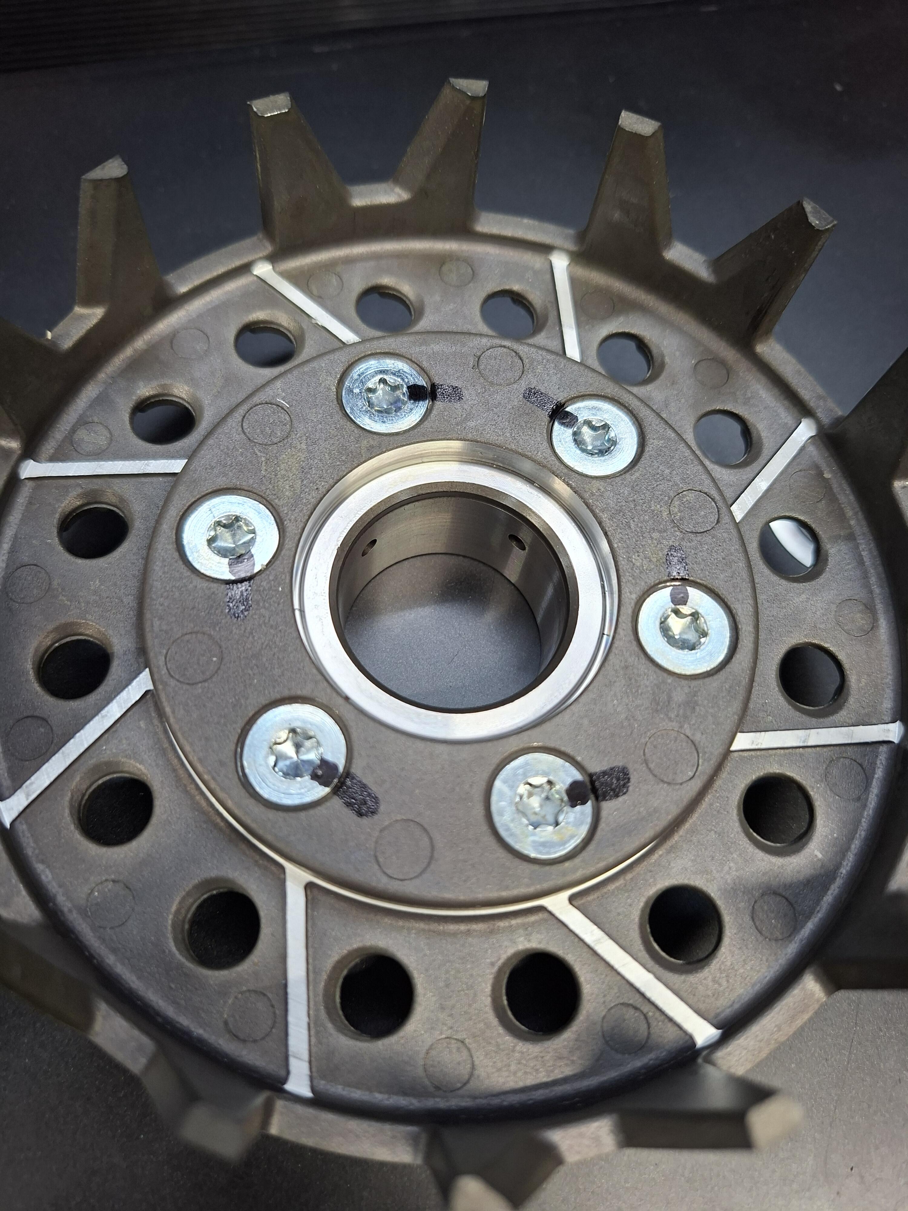

@SLR Hat mir keine Ruhe gelassen. Heute dann angefangen die Kupplung einzubauen. So. Hier mal ein Bild Deines Kupplungskorbes und eins von meinem. Was fällt Dir auf? Richtig, mein Korb ist ausgedreht. Die dünnen Stege sind bei mir sehr flach. Ich habe da nichts gemacht, kam so von Polini. Ist die 23/65 schräg verzahnt. Wurde am 23.01. geliefert. Ist das vielleicht die Lösung? Die Stege sind ja gleich weggedremelt.

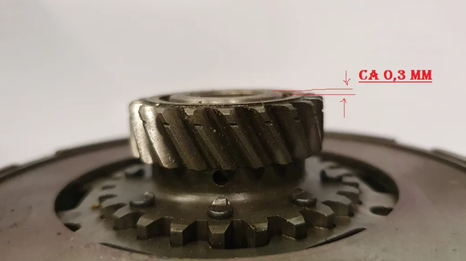

Px Motor Kupplungs Probleme
Schau mal ob die Kupplungsgrundplatte diese 0,3mm über das Ritzel hinausragt. Das ist wichtig. Also Innenteil minimal länger als Ritzel.

Danke Dir für die Erklärung. Das ist ja echt Mist. Hast Du Polini mal angeschrieben? Wäre interessant zu erfahren was die dazu sagen.
Erfahrungen mit den neuen Reverse Kupplungen
Danke für Deinen Beitrag. Bin jetzt gerade etwas verunsichert. Die Kupplung habe ich mir auch gekauft in der neuen Version 23/65 schräg verzahnt. Zum Einbau bin ich noch nicht gekommen. Habe sie mir eben aber angeschaut. Wenn man das ohne Feder und Shimscheiben zusammensteckt dann schleifts, ja. Aber ist das auch so wenn die Feder drin ist? Die ist doch ziemlich hoch. Das sollte Teil 3 von Teil 1 fern halten.
