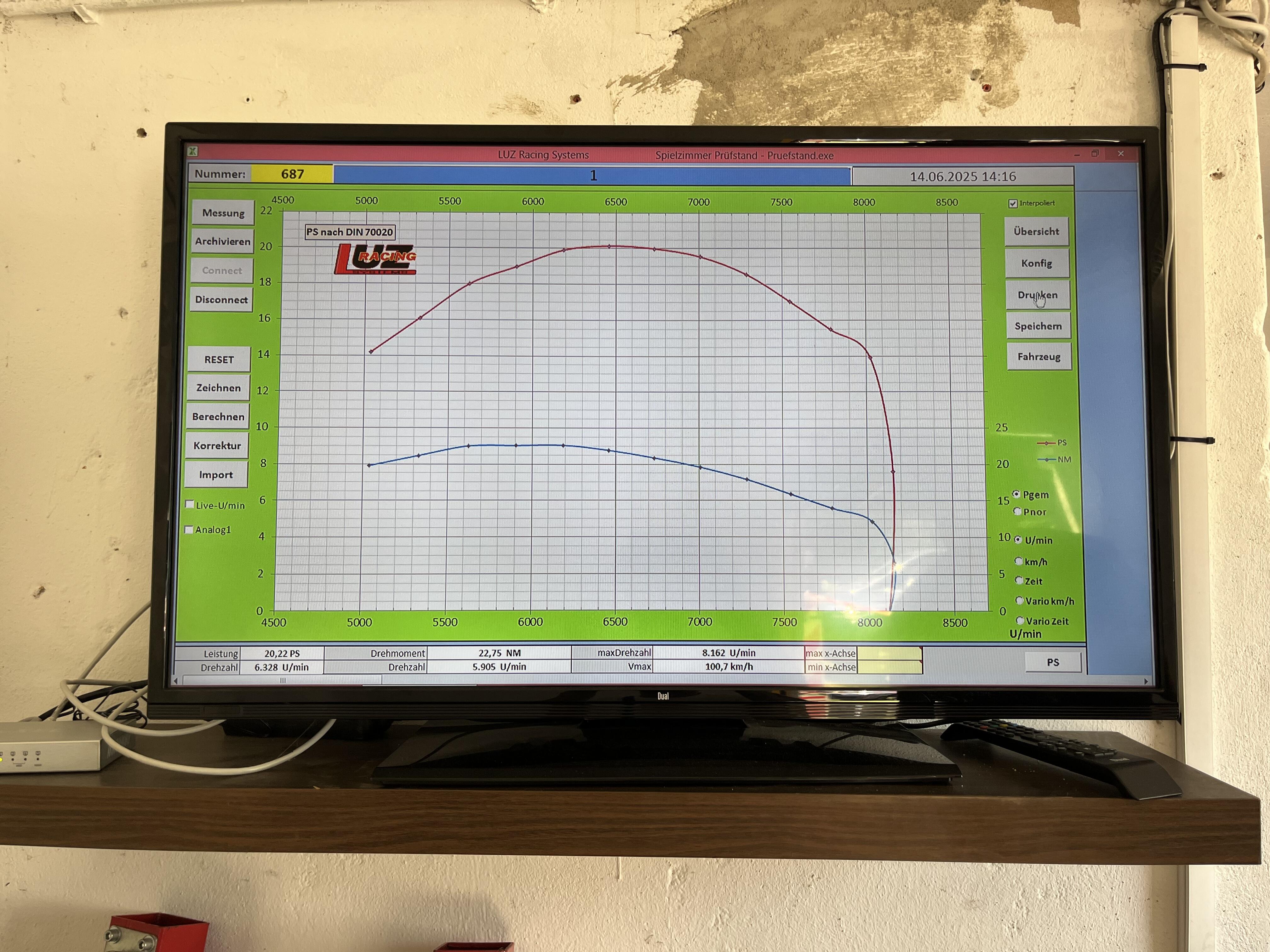

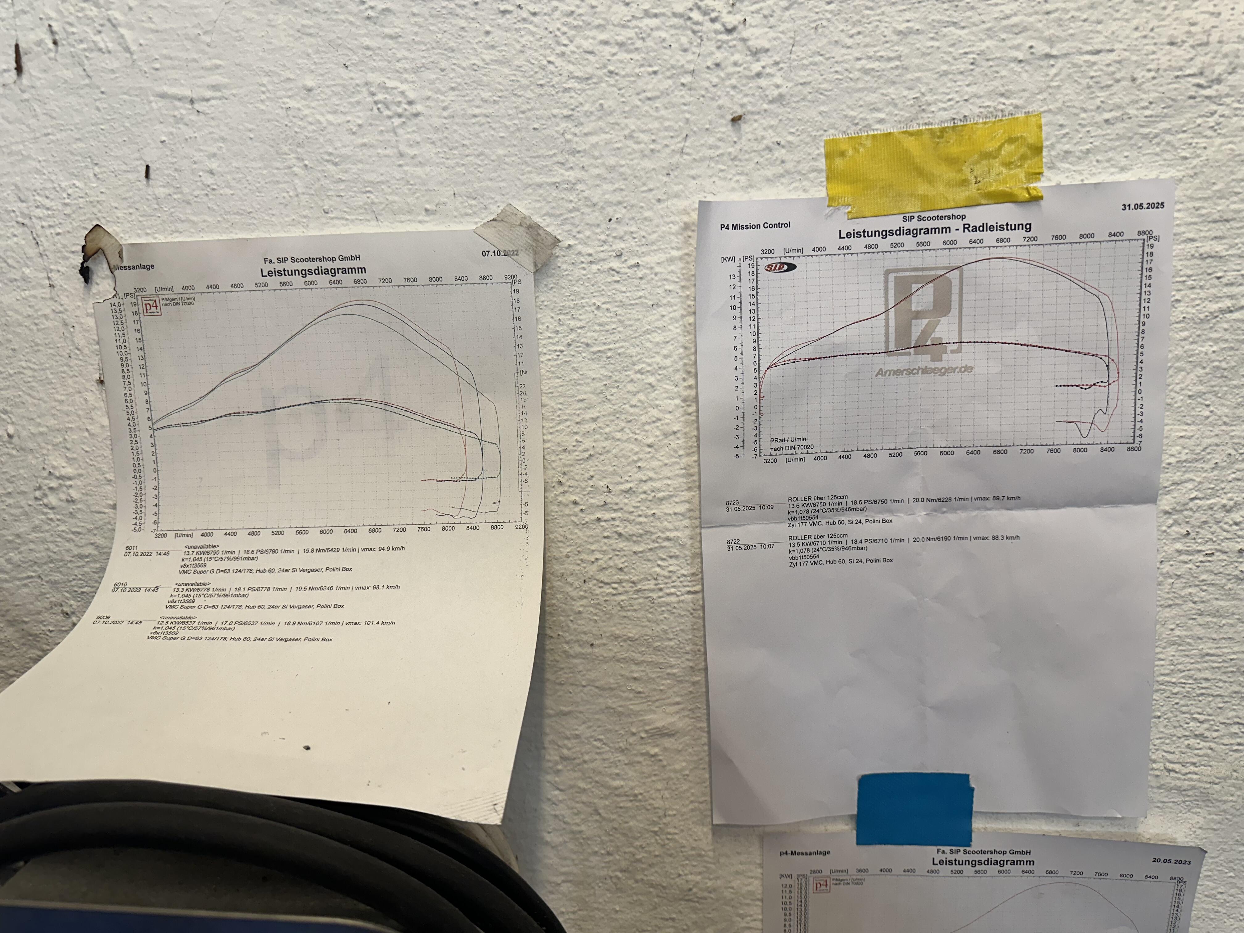

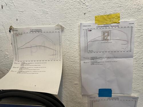

Als Vergleich 2x Super G Kurven
die linke PX Motor mit 60hub 24Si und  Polinibox
rechts VBB Motor (3. Überströmer aufgeschweißt) 60 Hub 24 Si Polini Box
Nahezu identische Leistung und komplett gleicher Verlauf.
Welche Wellen, Zündungen und Übersetzungen.
Schöner Vergleich und hoffe das hält auf VBB.
vor 9 Minuten schrieb Nakkl:
Die Px ist mit BGM-Welle und VMC-Zündung. PX125 mit 23/68
