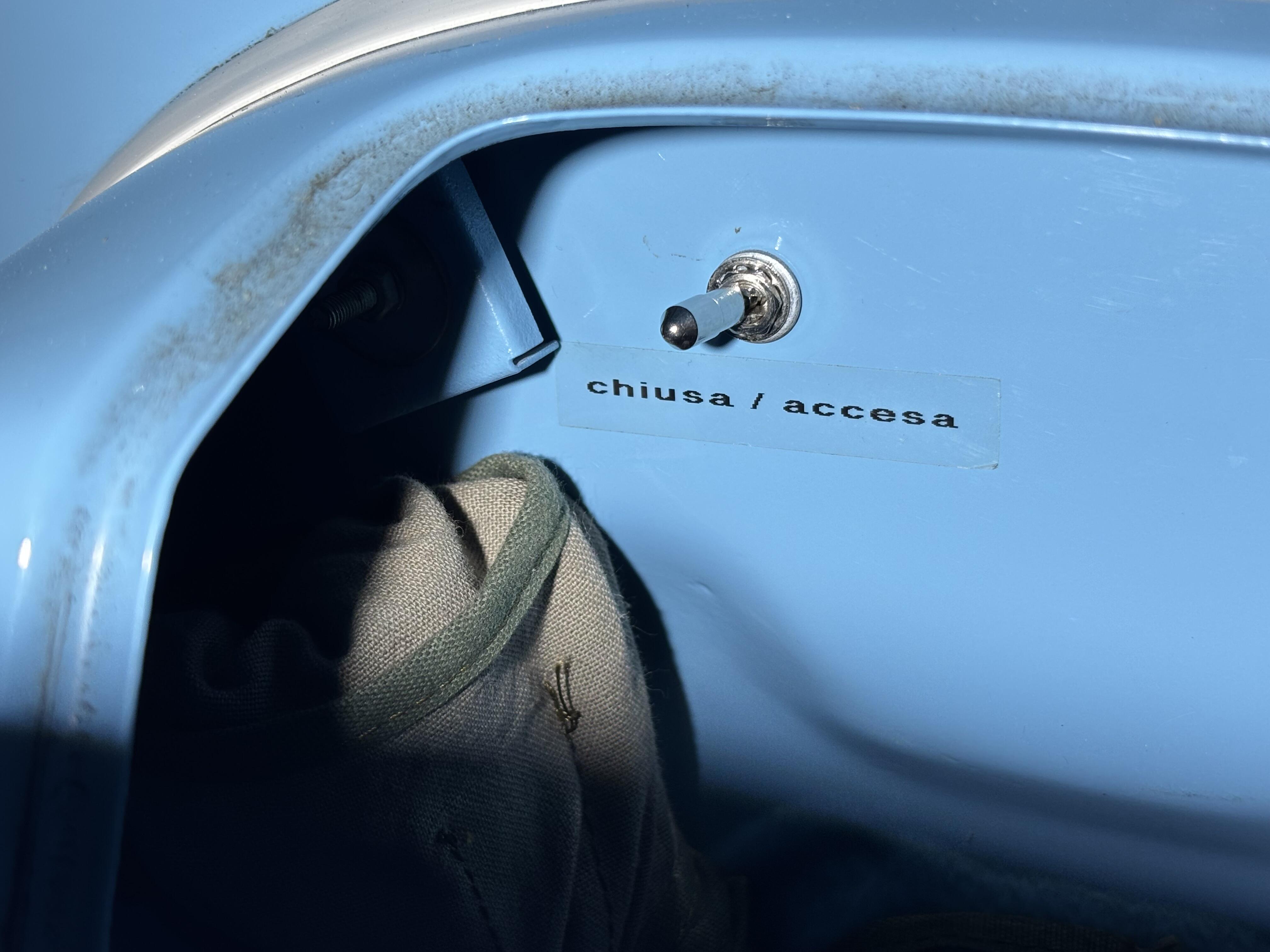

  5. Bei mir gibt's ein zusätzliches Loch für den Schalter und angeschlossen wird unterm Tank. Die Position ist sehr weit oben damit man trotzdem normal das Fach laden kann. Kann später ein Bild von der Super hier machen... Edit das Foto

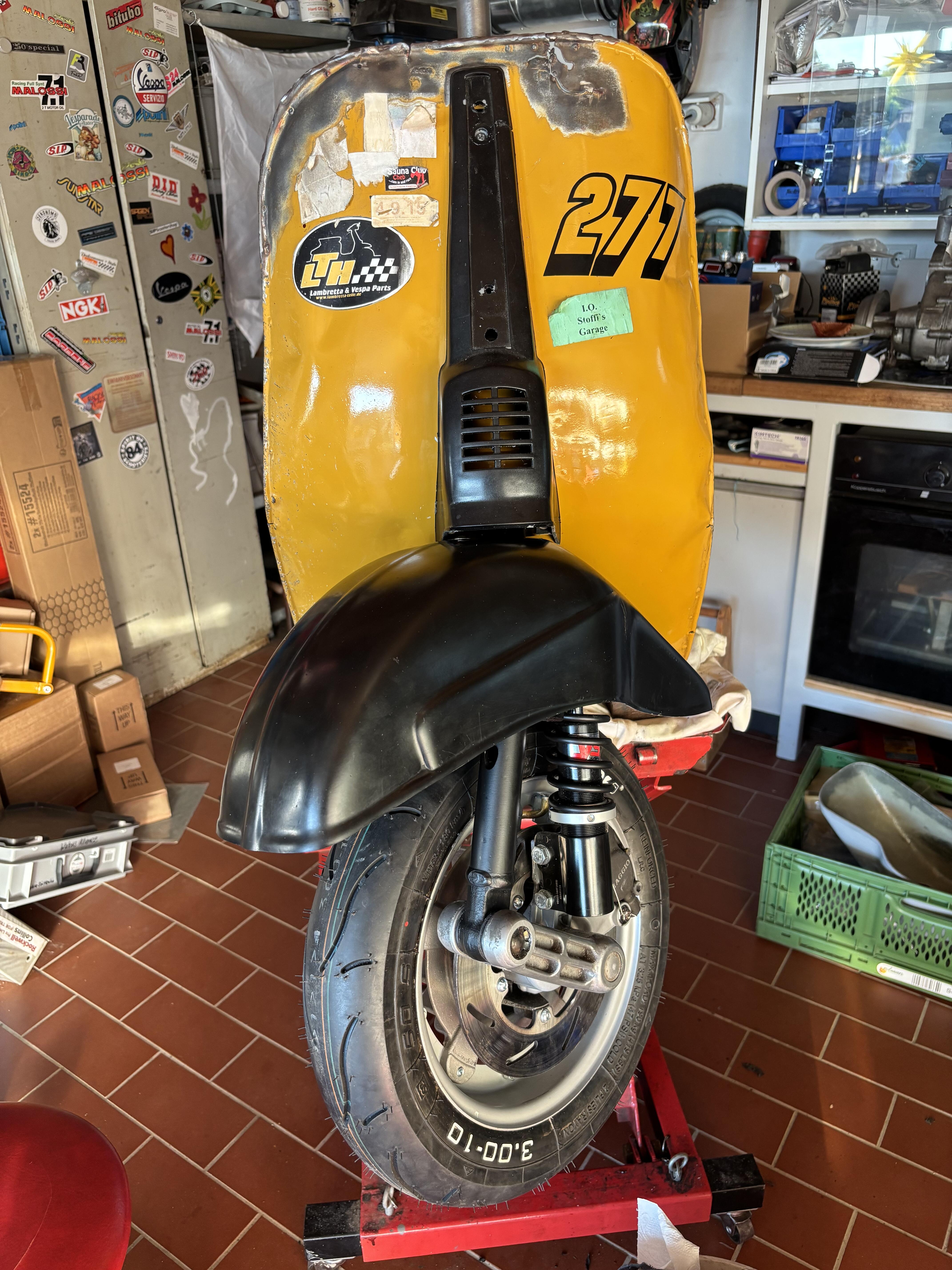

  14. Genau das denke ich mir eben auch, mal schauen was mir noch einfällt. Edit: Hab mir dann den Fabbri zunächst als Schablone geholt und war nichts zu machen mit dem PLC. Durch die Originale Form steht er am Rahmen an, also mit dem Fabbri weitergemacht. Das ist absolut machbar mit etwas Modifikation an der Auflagefläche. Hinten bisschen was Material weg genommen um ihn tiefer zu bekommen, vorne und rechts mit U-Scheibe unterlegt, Seitliche Schraube werde ich vorerst verzichten weil der originale Ober Halter noch 2cm nach oben versteuernden muda. Sieht jetzt so aus und passt alles ohne zu streifen. Fazit: PLC klar bessere Qualität aber viel mehr Aufwand als der Fabbri. Falls jemand den PLC will, der wäre abzugeben...
