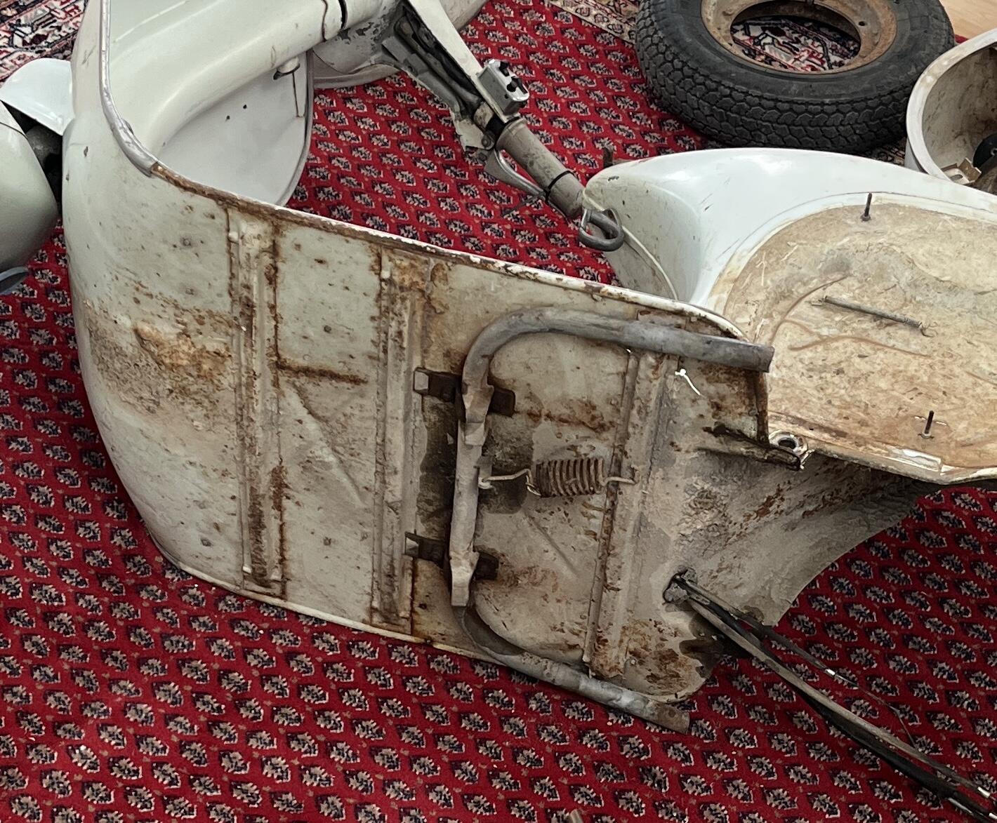

Verdeckter_Ermittler antwortete auf Verdeckter_Ermittler's Thema in Vespa Rally, Sprint, VNA, VNB, VBB, V125, etc.🙂 Und du denkst wirklich ich habe genietet und dann lackiert? Dann schau dir nochmal ganz in Ruhe den Verlauf an. Dann merkst vielleicht auch du dass lackiert wurde, dann genieten und anschließend um Rost zu vermeiden die Stellen ausgetupft wurden.

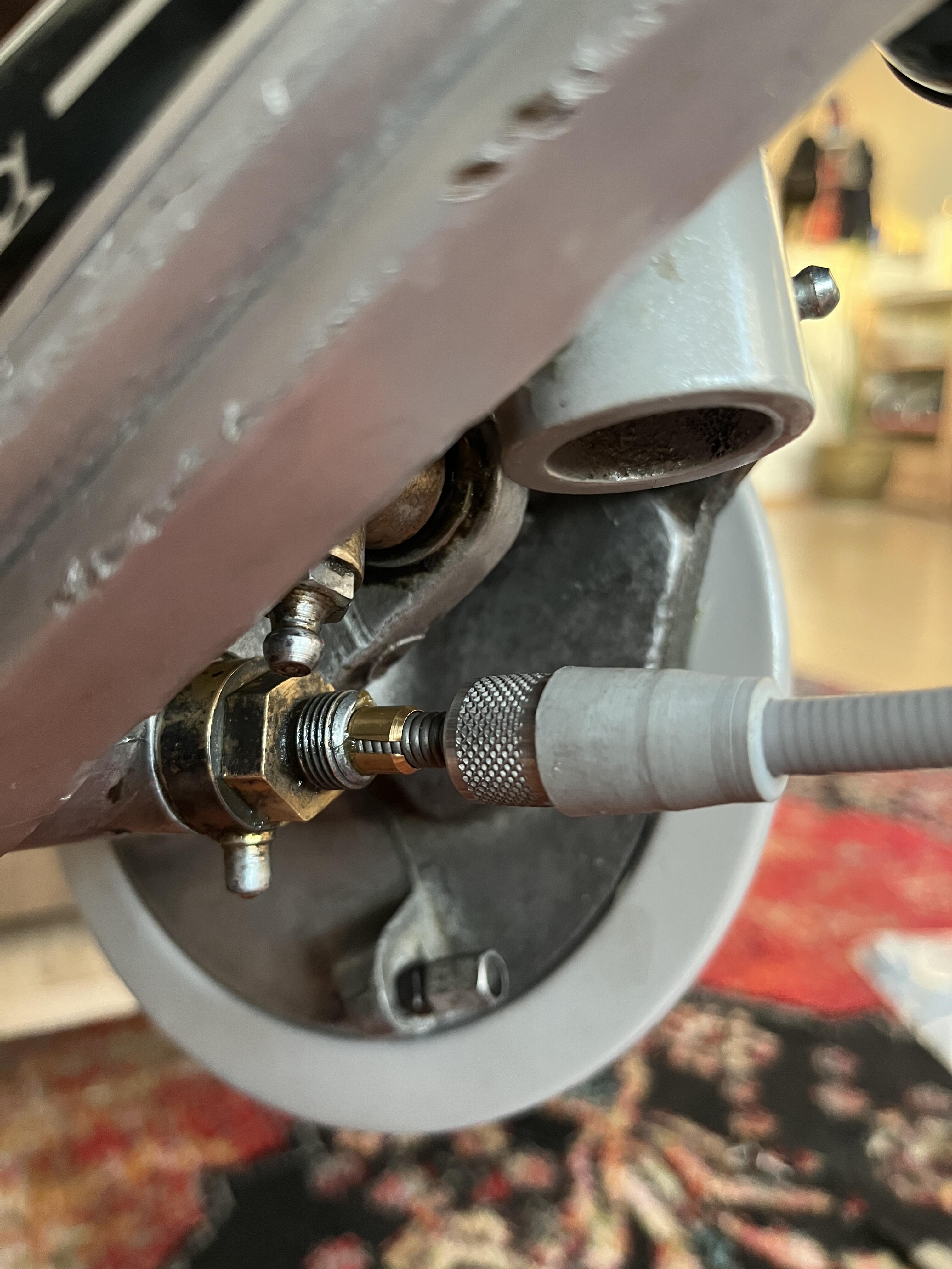

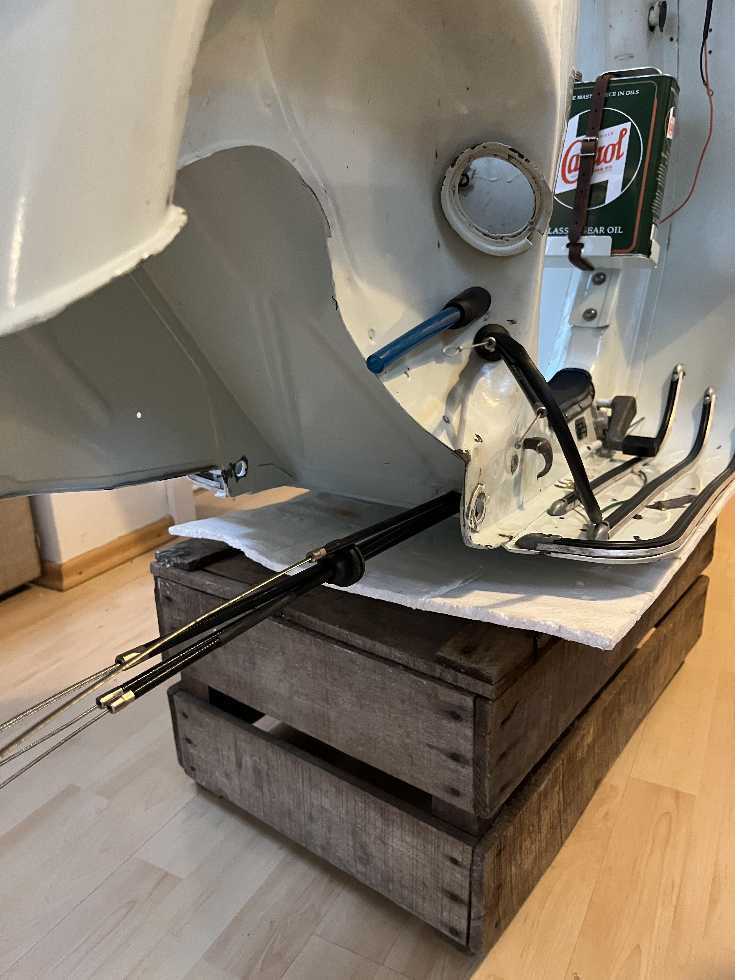

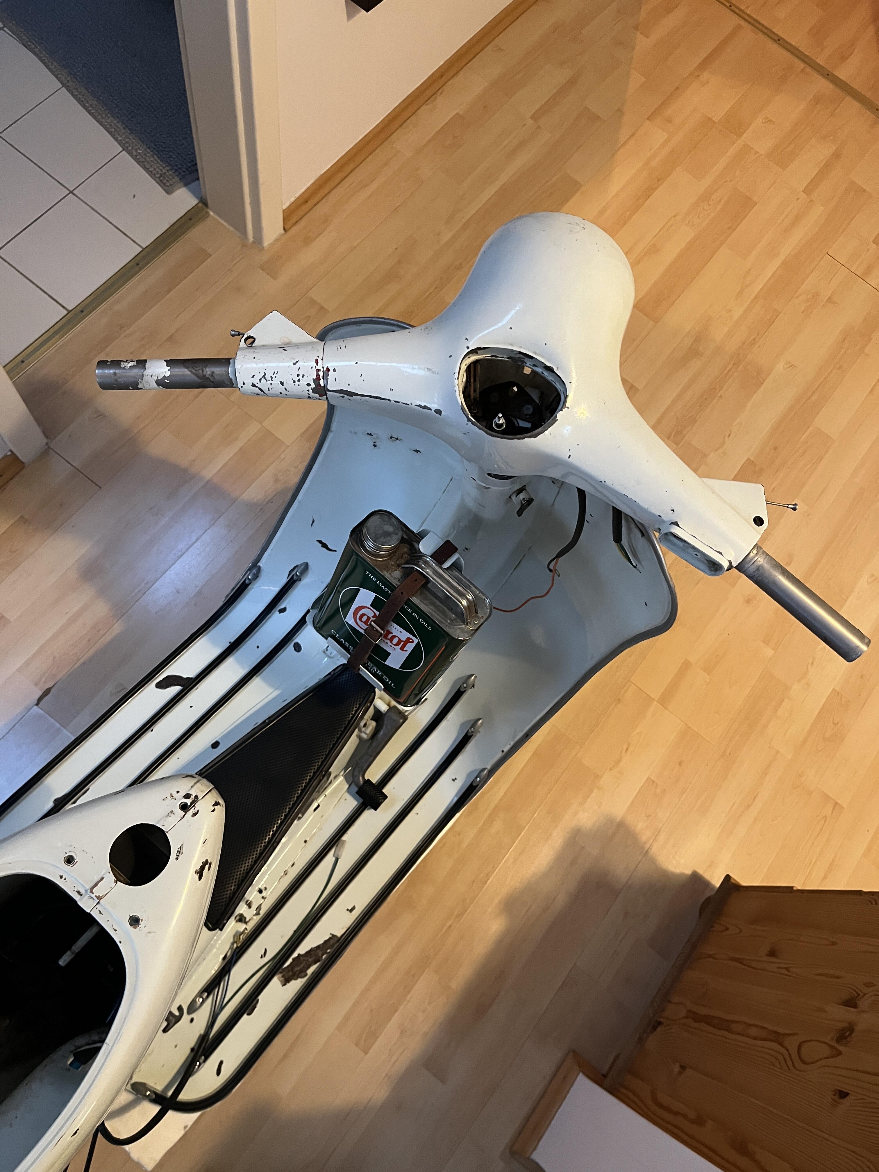

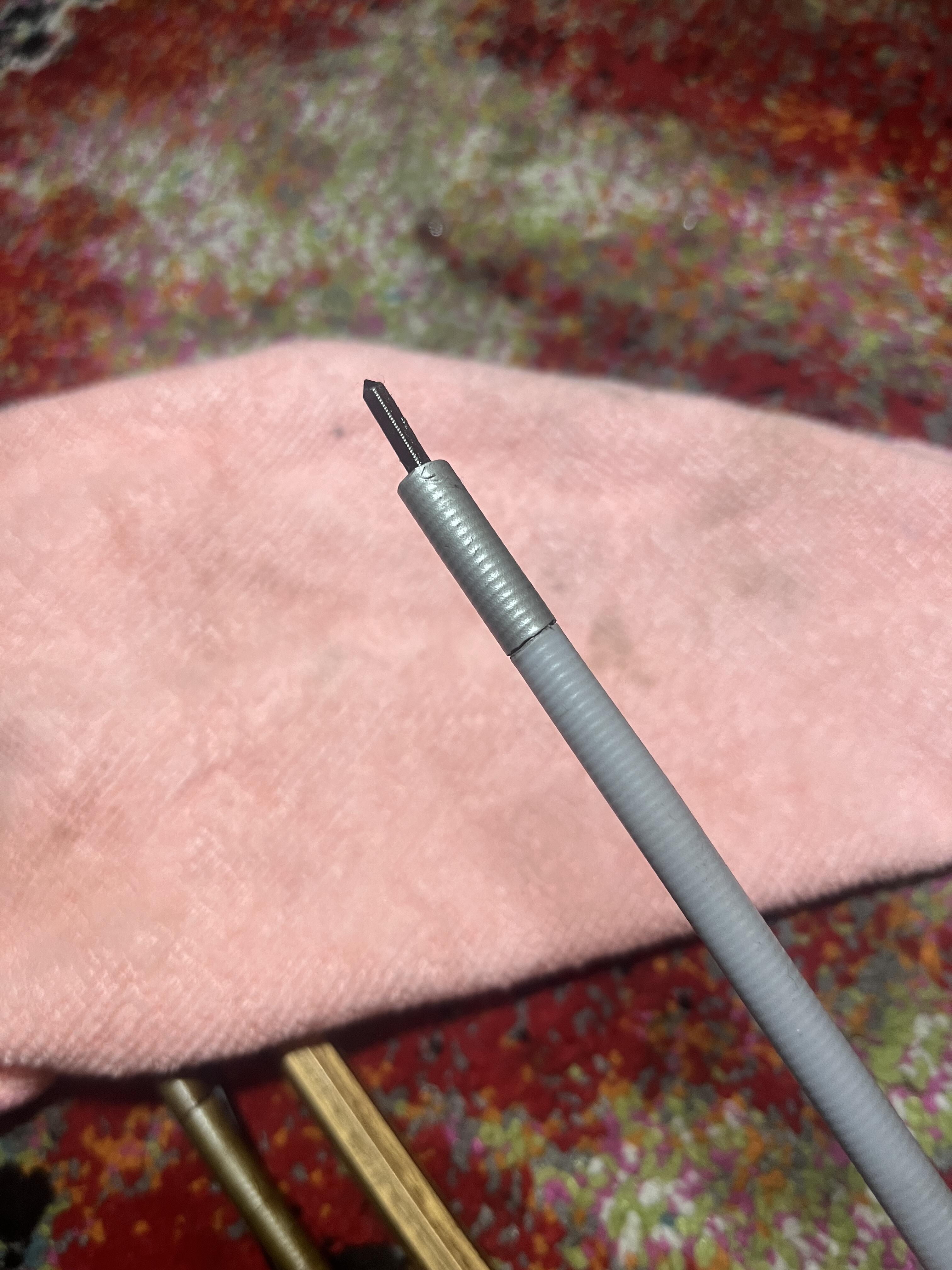

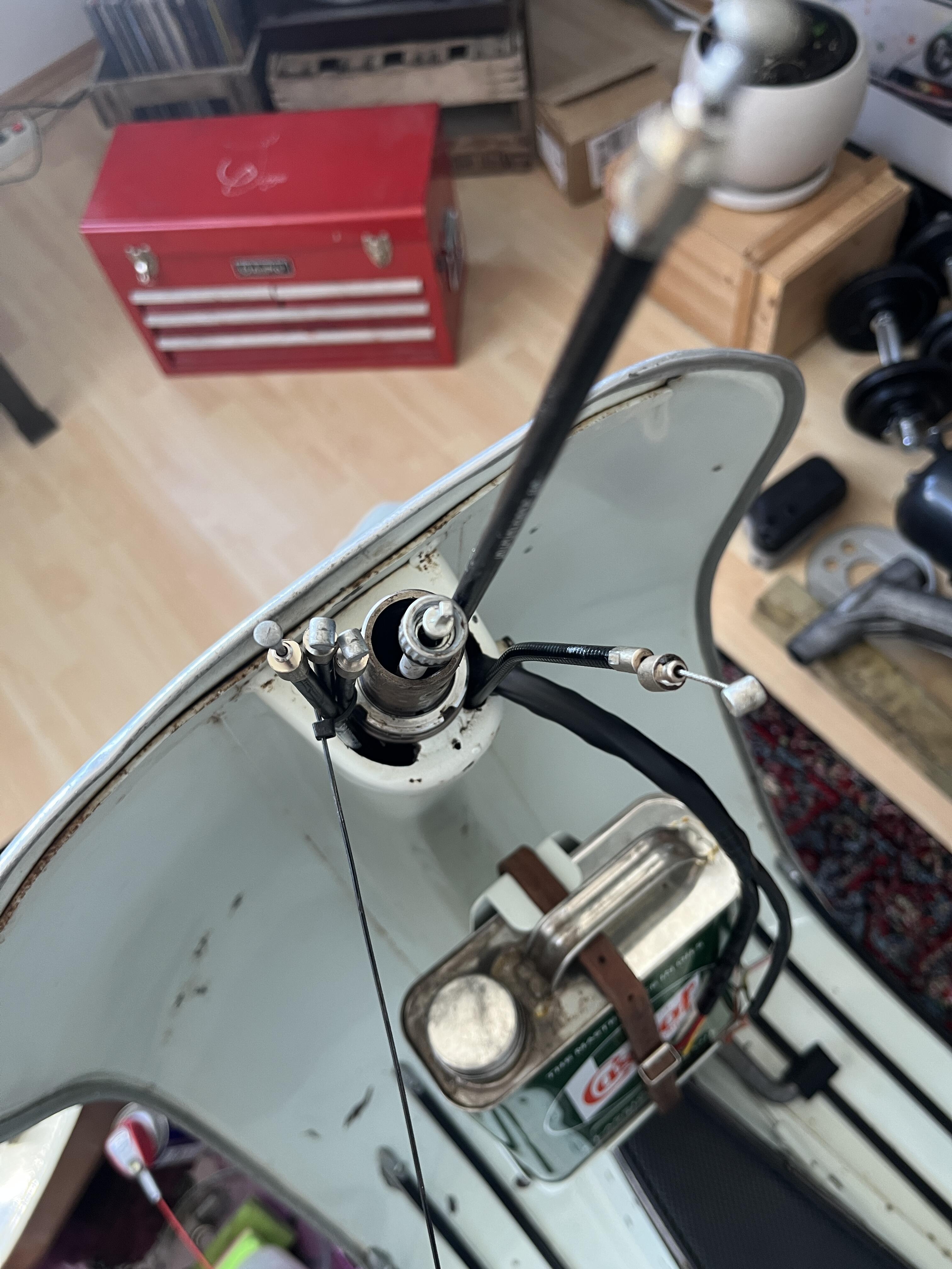

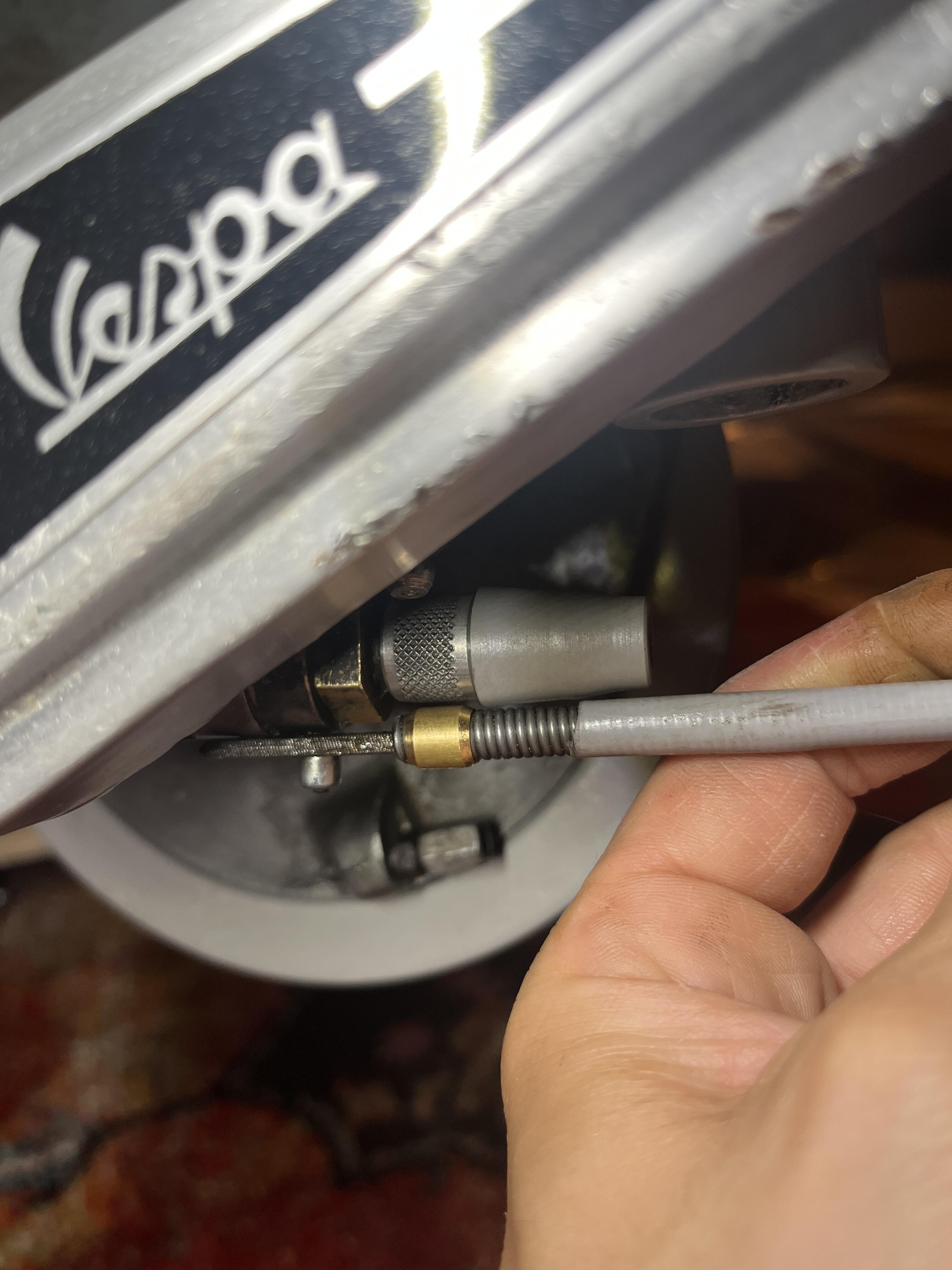

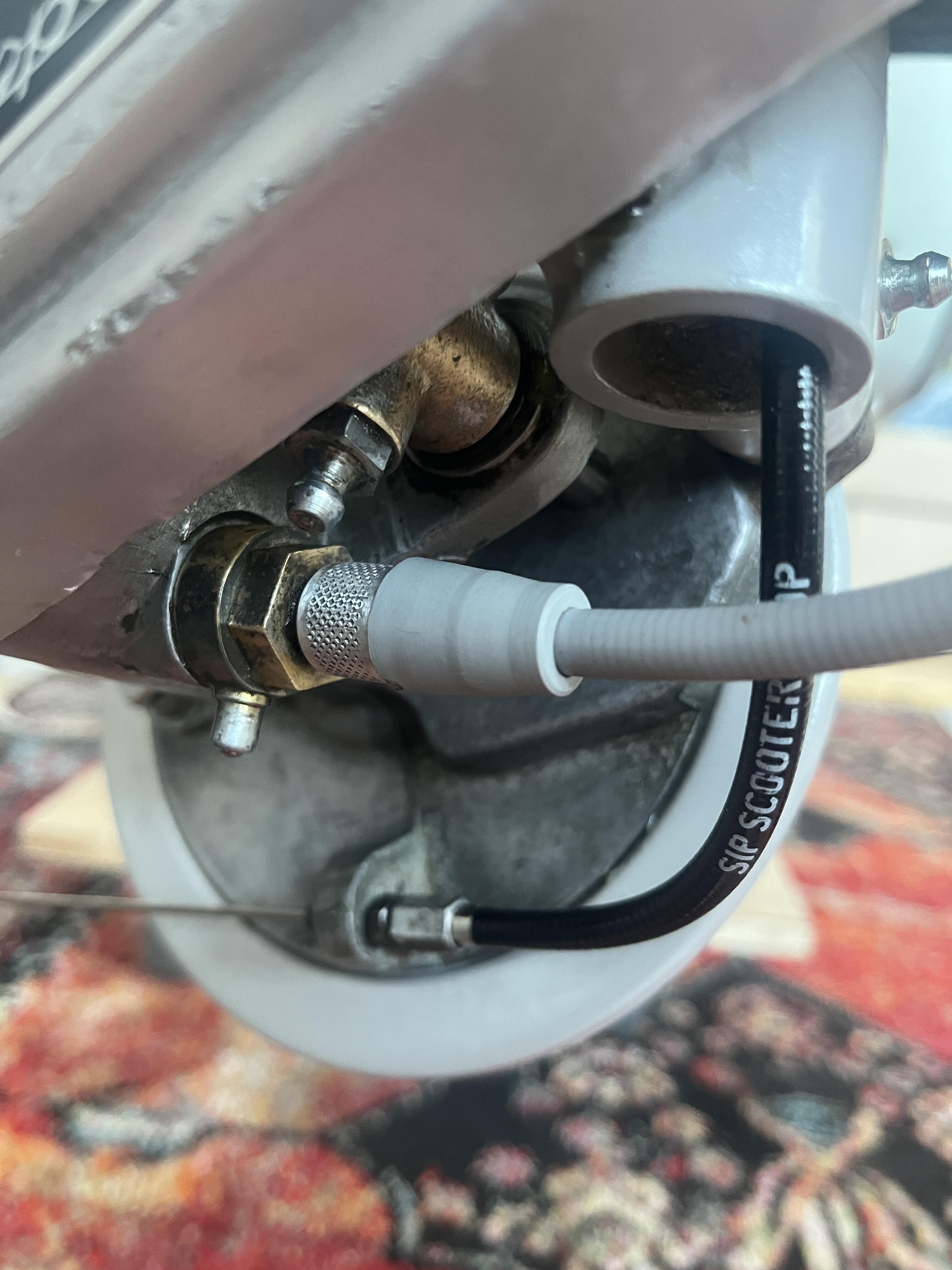

Verdeckter_Ermittler antwortete auf Verdeckter_Ermittler's Thema in Vespa Rally, Sprint, VNA, VNB, VBB, V125, etc.Du kannst jetzt eigentlich nur vom Rad aus einen Zug einfädeln und versuchen das Loch zum Hebel zu treffen. Eine Listerklemme hinten auf den Zug damit der dann fixiert ist und dann vorne ziehen und bewegen, bis die Hülle ins Rohr rutscht.
VNC1T Projekt aus München
Verdeckter_Ermittler antwortete auf Verdeckter_Ermittler's Thema in Vespa Rally, Sprint, VNA, VNB, VBB, V125, etc.Du kannst, je nach Körperbau, mit dem Arm reinfassen. Ich komme sogar bis vorne zum Übergang der Lenksäule. Aber wieso hast du nicht den alten Zug von außen nach innen gesteckt, dann in diesen die Hülle eingefädelt und dann mit den neuen Zug durch die Hülle den alten rausgeschoben?

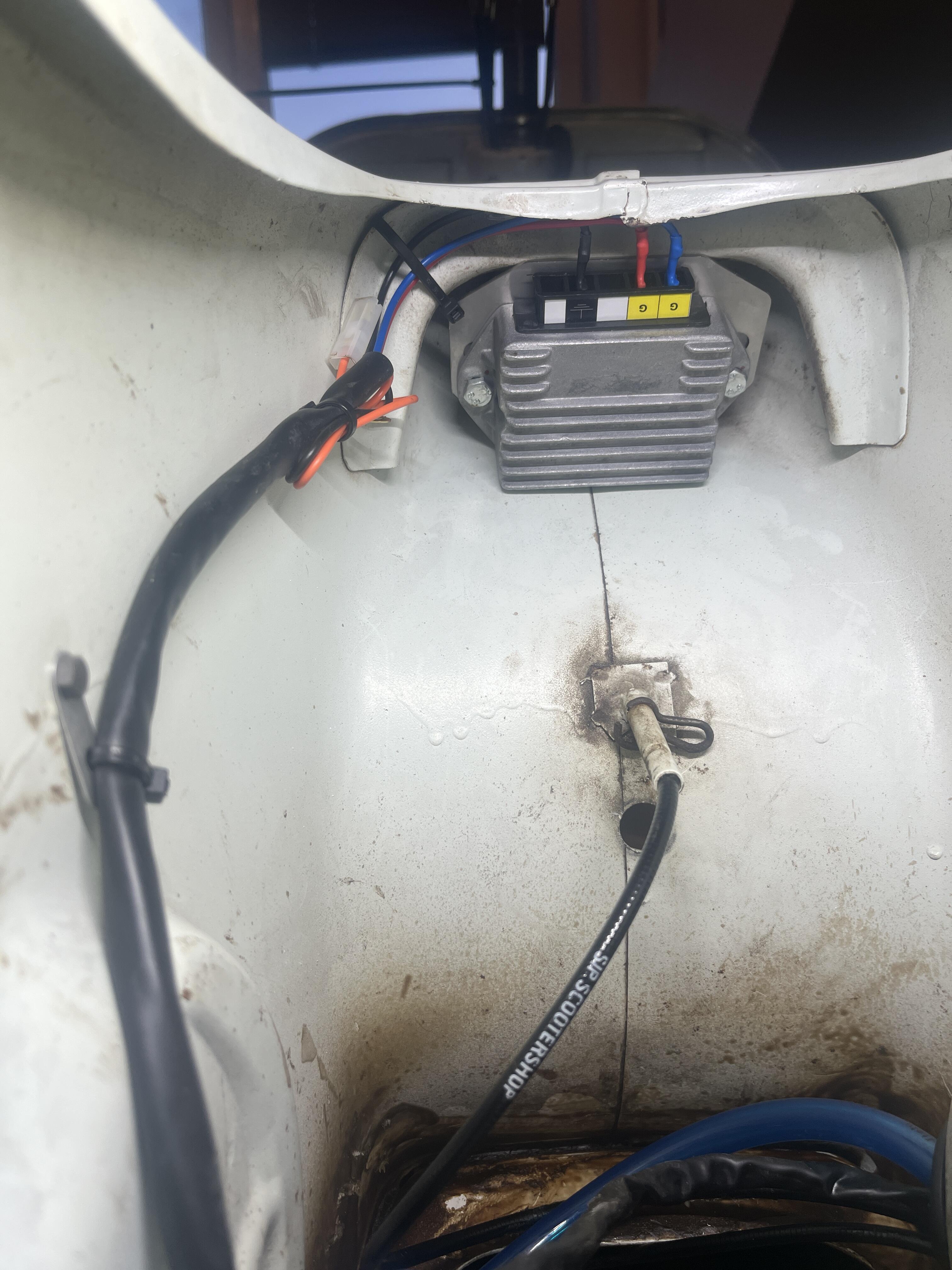

Verdeckter_Ermittler antwortete auf Verdeckter_Ermittler's Thema in Vespa Rally, Sprint, VNA, VNB, VBB, V125, etc.Aber wo? Lässt du dann eine Schraube draußen? Da ist ja eigentlich kein Loch für in der Super. Deshalb die Idee mit der Hohlschraube.
