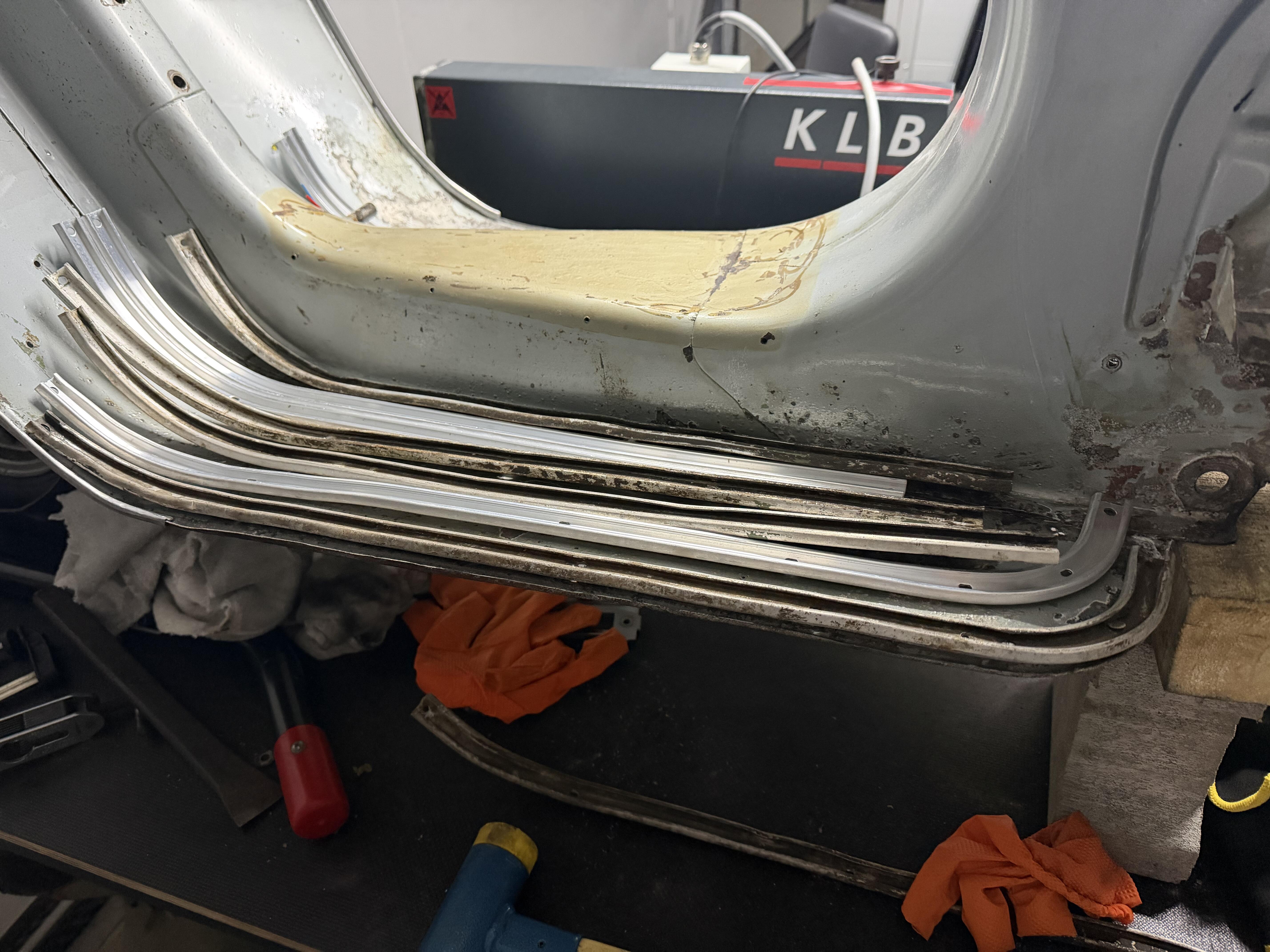

  1. Ein bisschen was ging voran, habe tatsächlich die alten Trittleisten genommen und sogar die meisten alten Endstücke verwenden können.
  2. @Reiti Wenn ich die alten Leisten mit Schleifpapier bearbeite sehen die wahrscheinlich aber auch fast genauso aus wie die neuen Leisten, oder?

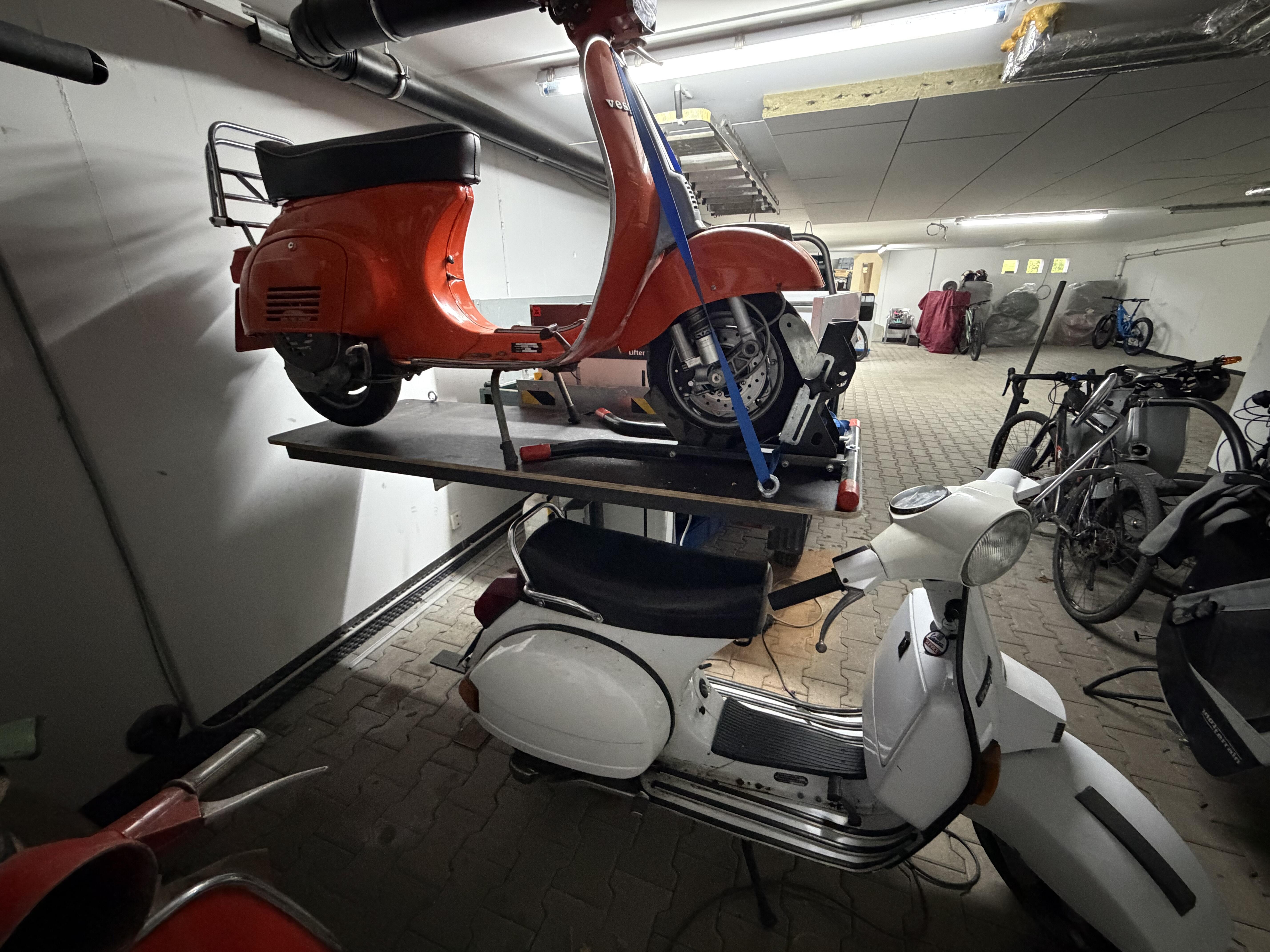

  3. Wollte euch mal meine Version der Vespa Hebebühne vorstellen, es ist ein Industrieller Kistenheber, der mit 230 V läuft, er hebt 1 m hoch. Damit kann man also auch noch eine andere Vespa darunter parken. Für die obere Stellung habe ich zusätzlich noch eine Sicherung eingebaut, dass es nicht abrutschen kann, der Rest besteht aus WinkelEisen und Siebdruckplatte.
  4. Arbeitsbedingt, ist es hier etwas ruhig geworden bei mir. Ich war aber trotzdem fleißig, ein paar Teile beschafft und jetzt geht es weiter mit den TrittLeisten. Wollte zwar ursprünglich die alten wieder verwenden, bin aber glaube ich zu faul die wieder aufzuarbeiten. Die neuen habe ich versucht nachzupatinieren mit Schleifpapier und Salzsäure, es hat aber nur so bedingt geklappt, außer mit den End Kappen, Da lief es ganz gut.

  6. Hebebühne, aus einem Industrie Christenheber, muss leider doch die Plattform um 90° drehen, so funktioniert es nicht. Oder nicht ordentlich.
