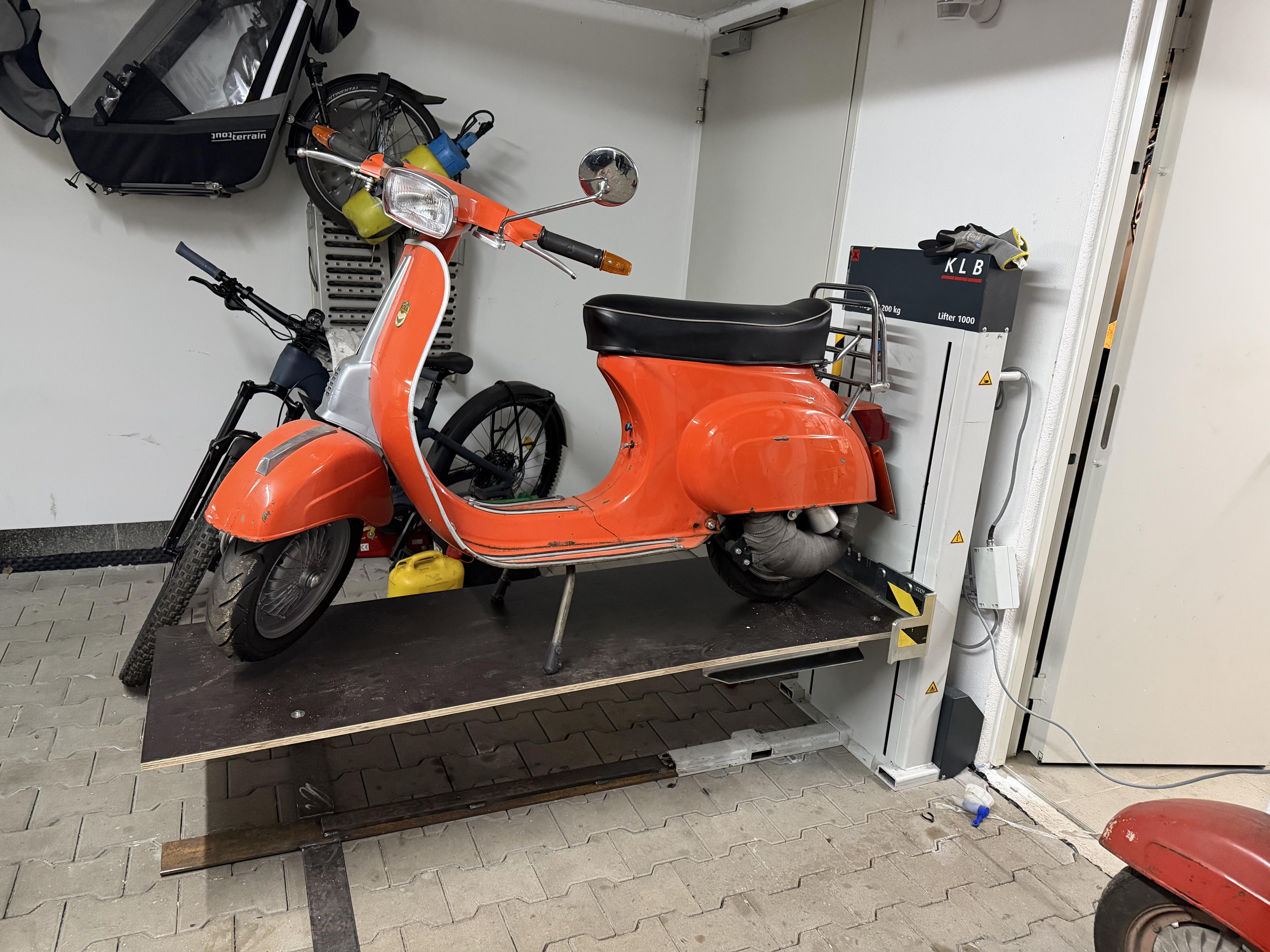

  3. Wollte euch mal meine Version der Vespa Hebebühne vorstellen, es ist ein Industrieller Kistenheber, der mit 230 V läuft, er hebt 1 m hoch. Damit kann man also auch noch eine andere Vespa darunter parken. Für die obere Stellung habe ich zusätzlich noch eine Sicherung eingebaut, dass es nicht abrutschen kann, der Rest besteht aus WinkelEisen und Siebdruckplatte.

  6. Hebebühne, aus einem Industrie Christenheber, muss leider doch die Plattform um 90° drehen, so funktioniert es nicht. Oder nicht ordentlich.

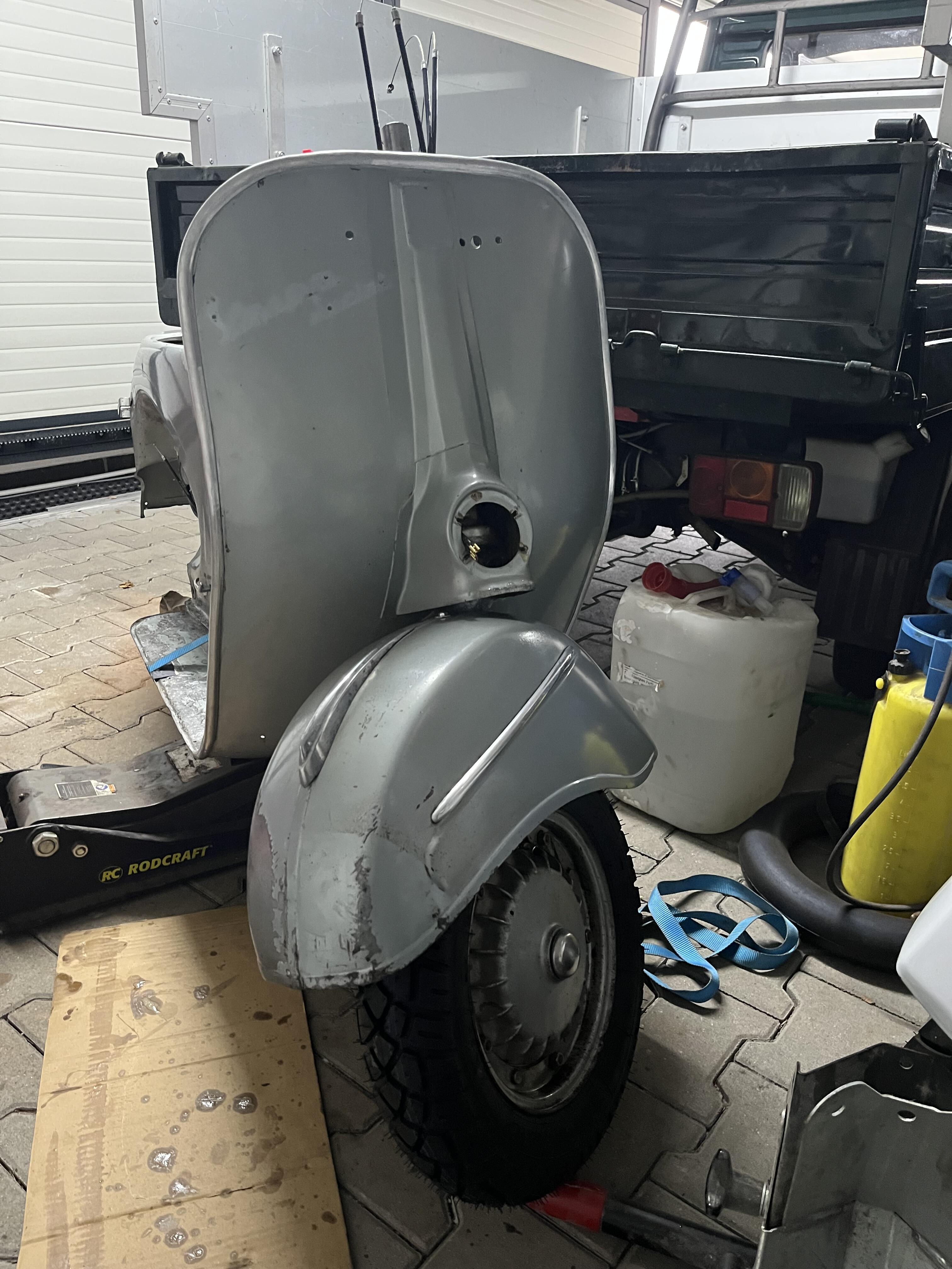

  8. Viel geht nicht voran, aber Gabel und Vorderrad montiert

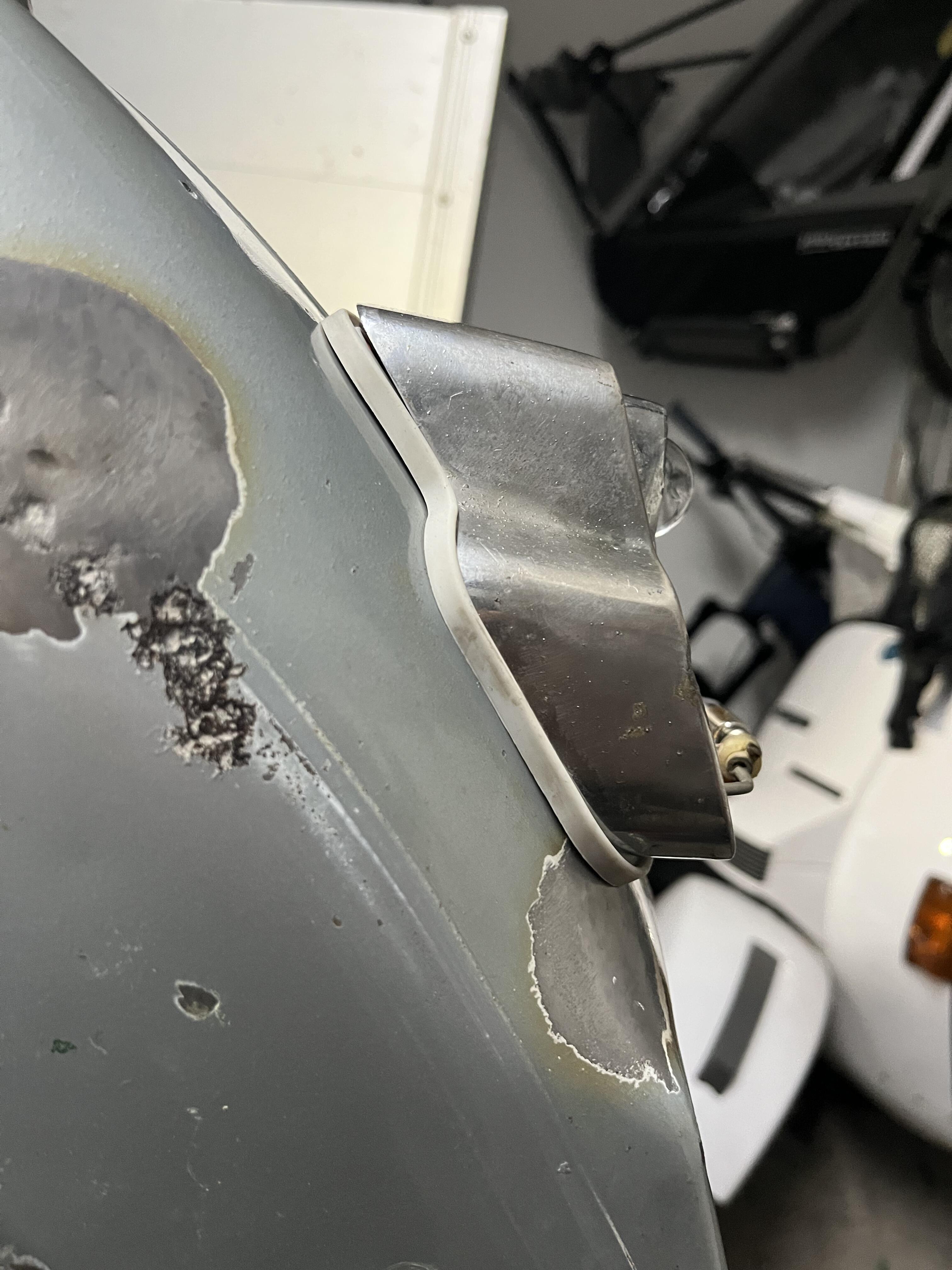

  9. Müsste man bei den Sprint Antik Rücklichtern (Meins sollte ein originales Siem 5188 sein) noch etwas unterlegen dass es schöner sitzt? Und welche hatten ein Dach und welche waren so wie in meinem Bild.

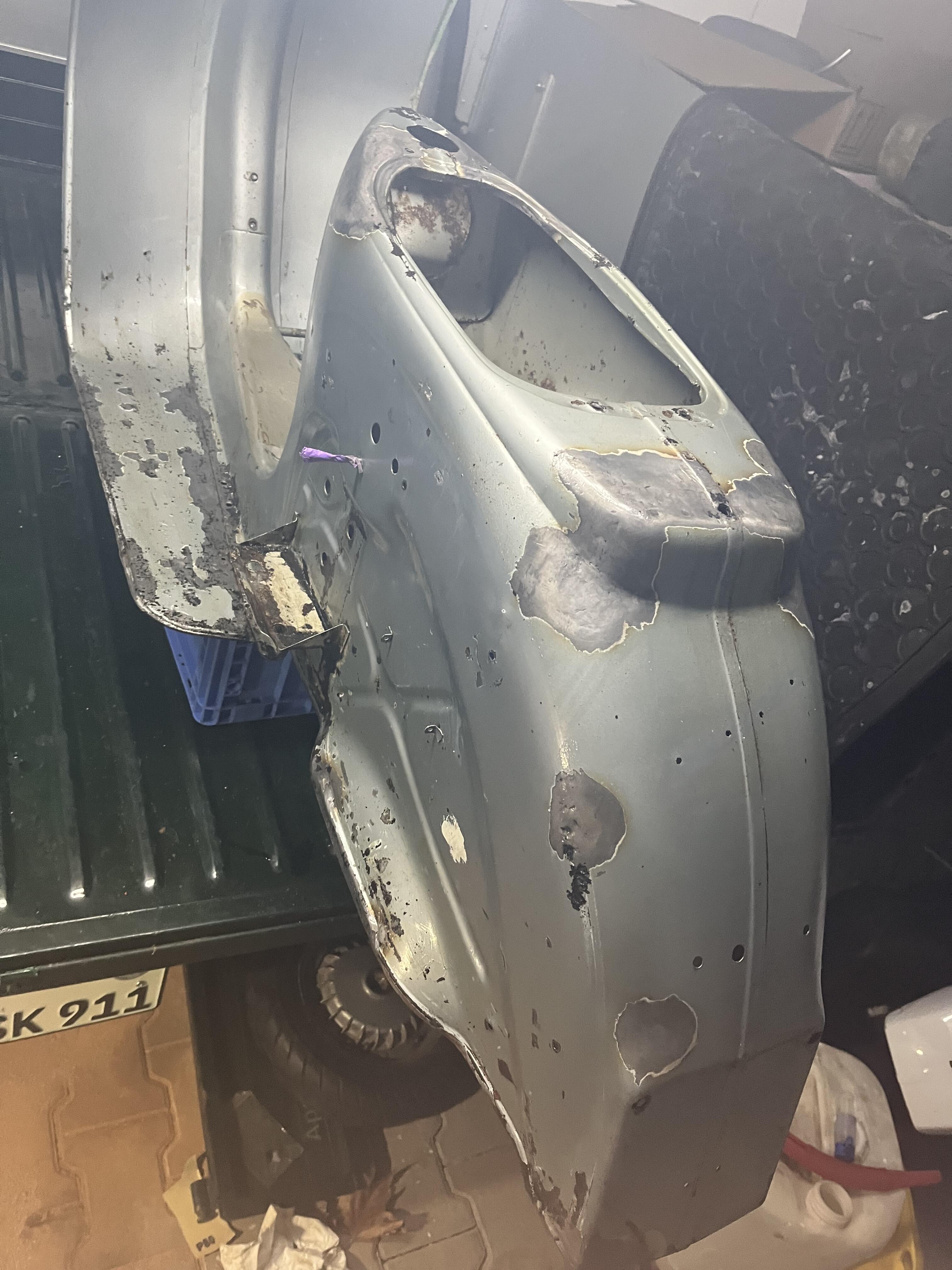

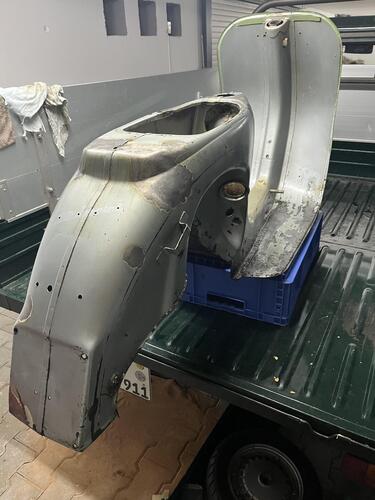

  17. Hatten die deutschen Sprints eine Alu Beinschildumrandung, also so eine die mit einer Bördelzange festgemacht wird? Der erste Beitrag hat mir sehr geholfen. Wäre echt gut, wenn man das editieren könnte.
  18. Meint Sprint dürfte aber schon Original lenkerendenblinker gehabt haben, das passt sowohl zum vorhanden Lenker und Rohr für den Blinker als auch zur Fahrgestellnummer.

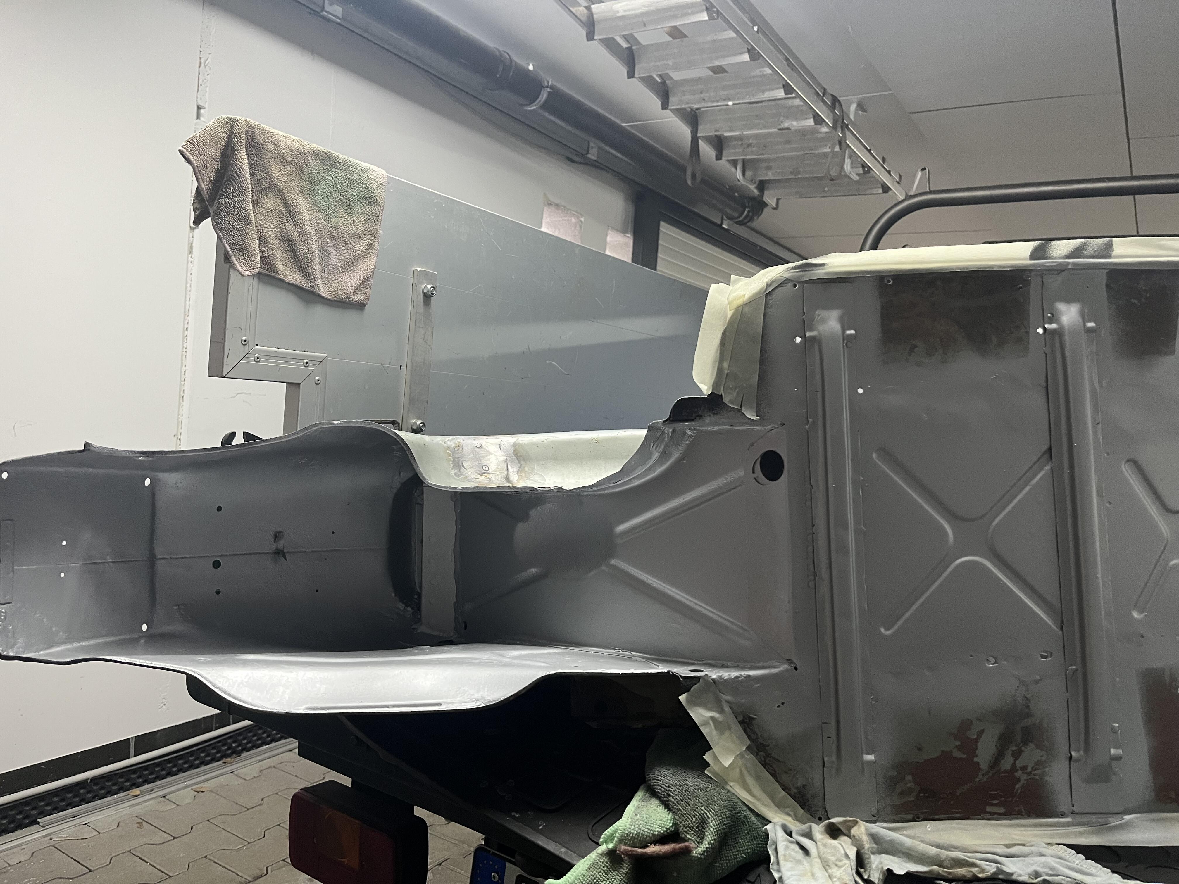

  19. Neue Lagerschalen für das Lenkkopflager im Rahmen oben und unten eingeschlagen, wobei die untere echt schwer raus ging. Rahmeninnenseite entrostet, mit rostumwandler behandelt und mit brantho Korrux lackiert. Farbe passt nicht ganz, wenn ich mal ein paar ml Lack bekomme, lackiere ich da nochmal drüber im Sichtbereich unterm Trittbrett. Hat aber keine hohe prio, erstmal den Rest auf die Straße bringen.

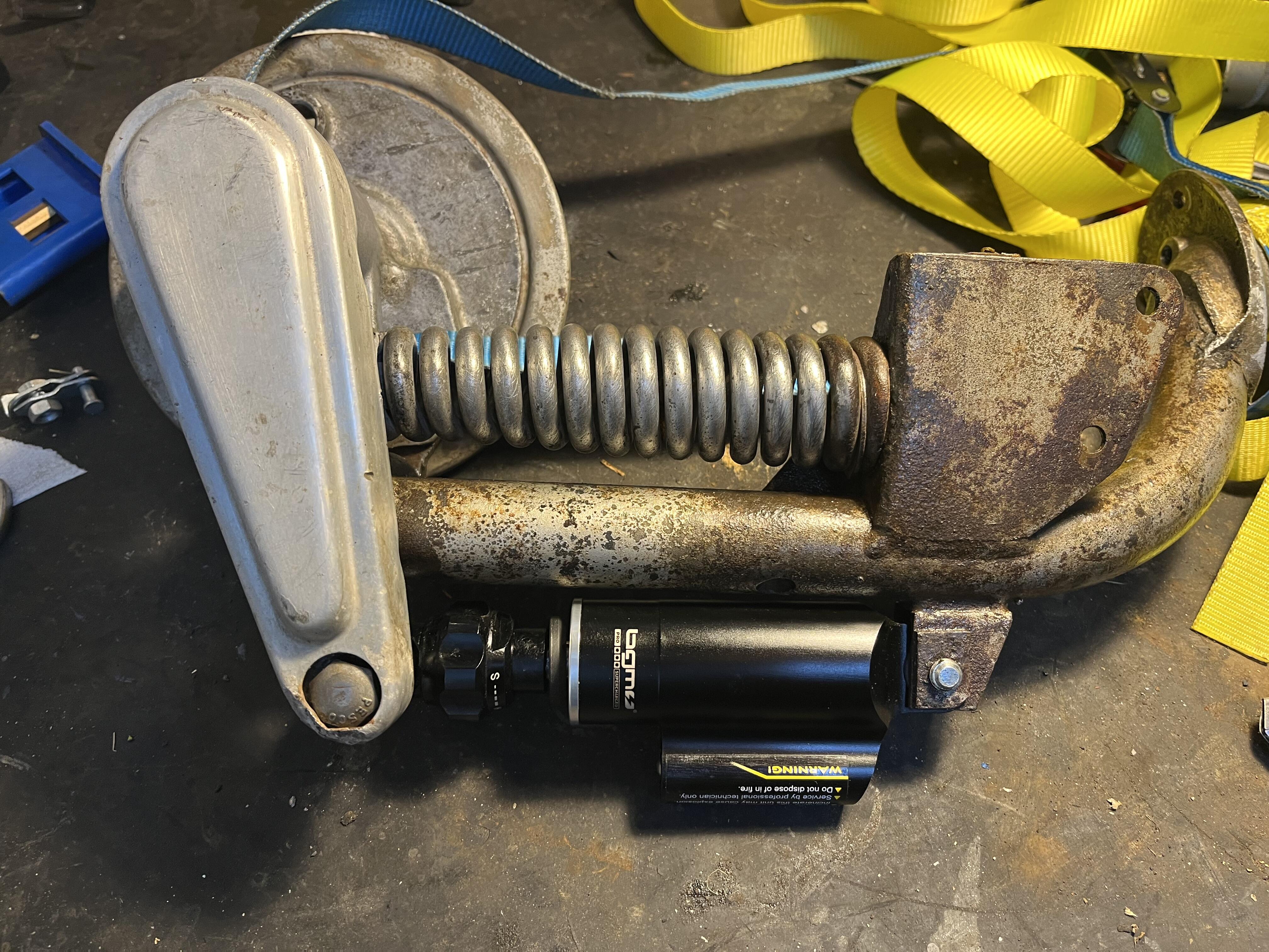

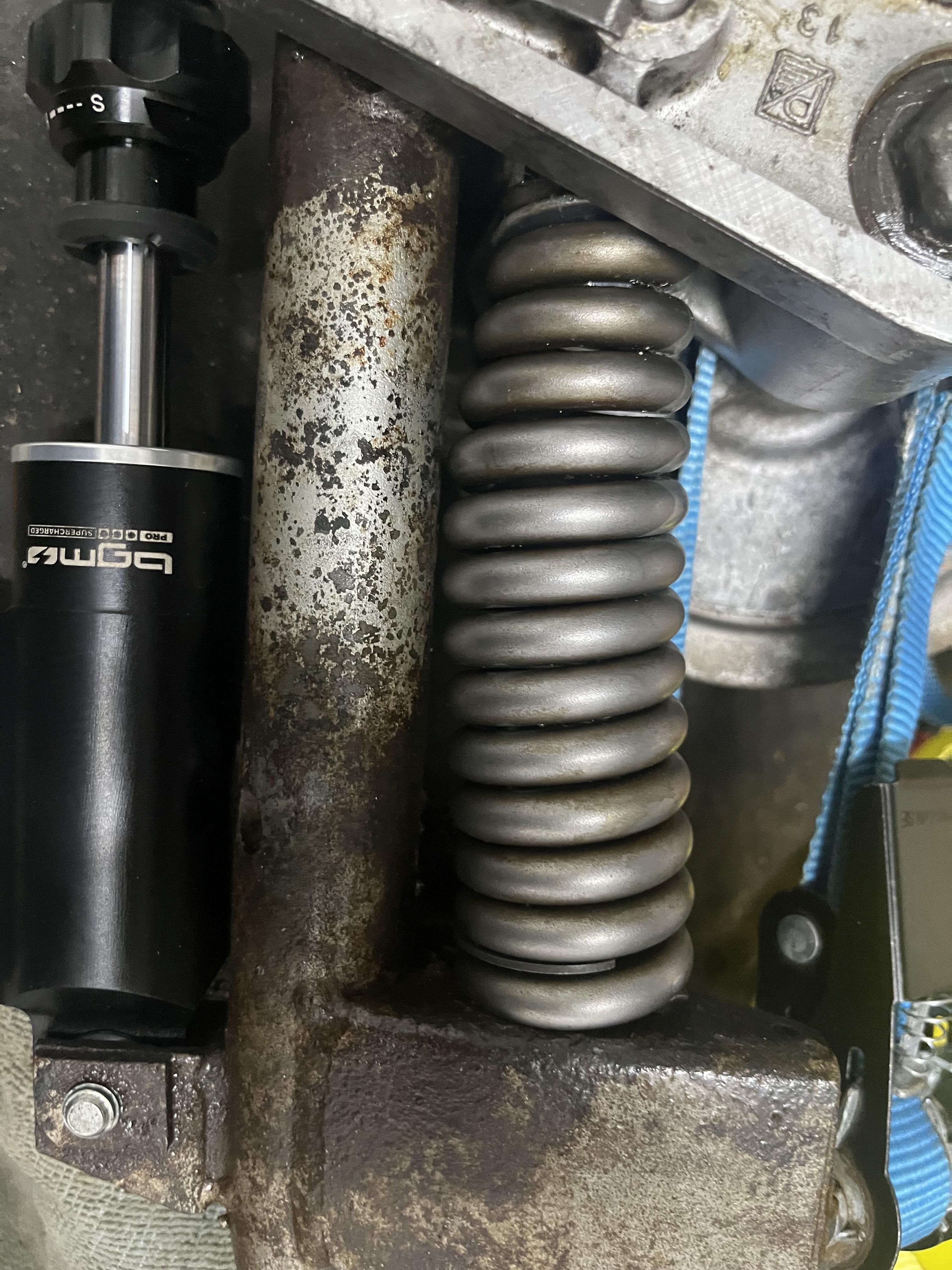

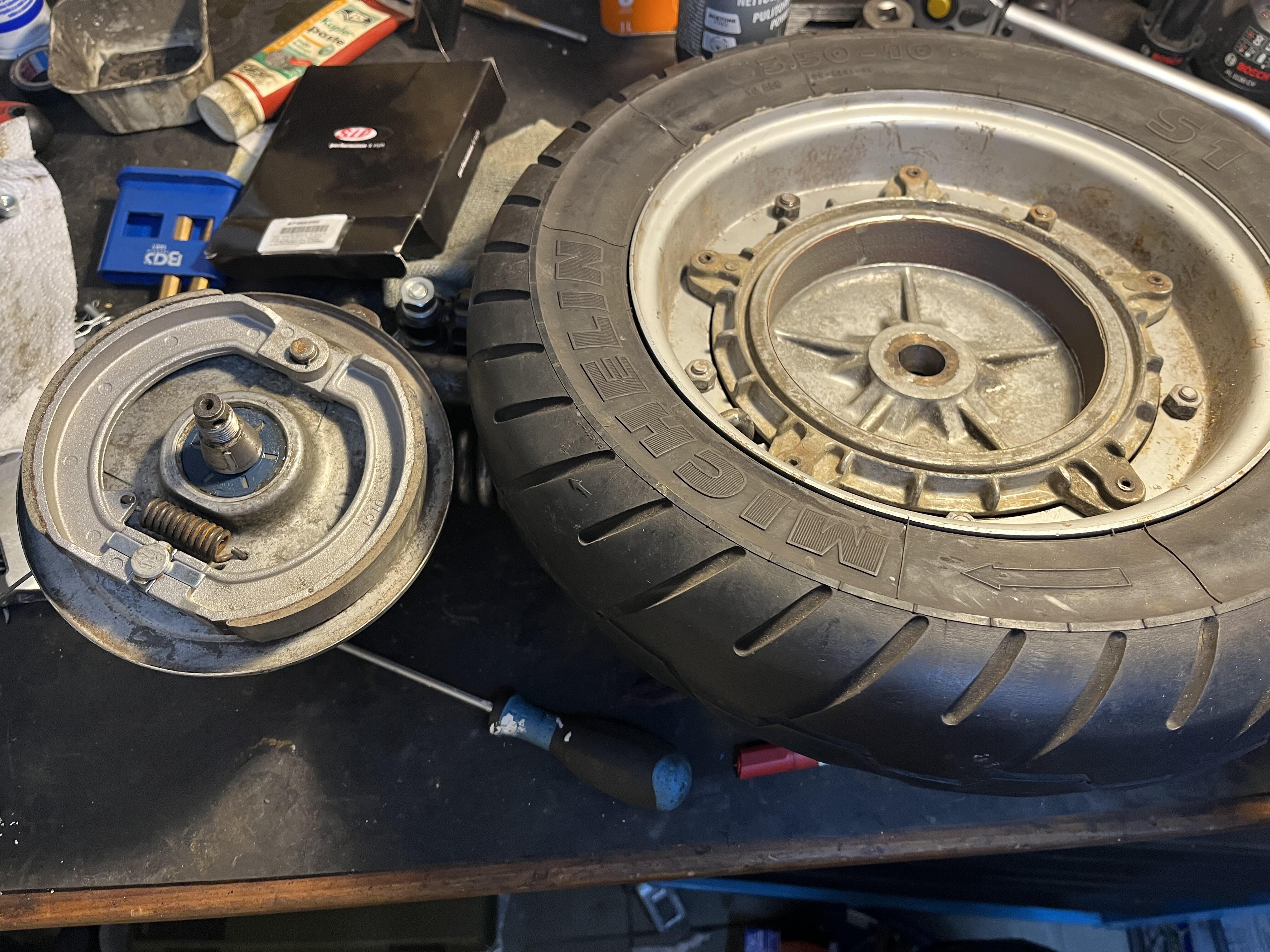

  20. Jemand eine gute Bezugsquelle für Argento Metallizato für meine Sprint? Brauche nur ein paar ml für die Unterseite vom Trittbrett.
  21. @Sprint 21 @weissbierjojo Fazit somit: Man muss es ausprobieren. Das werde ich hoffentlich den nächsten Sommer schaffen, wenn ich mich ranhalte.
  22. Heute war ich fleißig, den Rahmen innen und außen mit heißem Wasser abgedampft, dass alle Rostumwandler abgehen und noch mal zusätzlich abgewischt. Dann alle blanken Stellen mit Elaskon Aero 46 versiegelt. Dann die originale Feder wieder eingebaut, das Gummi wird damit nicht gequetscht. Werde so erstmal die ersten Meter fahren. Die Bremse montierten mit Sip Performance, Bremsbelägen und die mit 80er Papier auf die Trommel eingeschliffen. Muss noch überlegen, ob ich noch mehr machen muss, damit das einigermaßen bremst.
