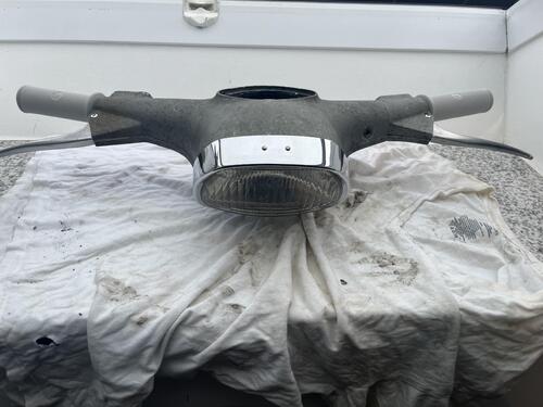

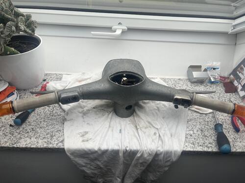

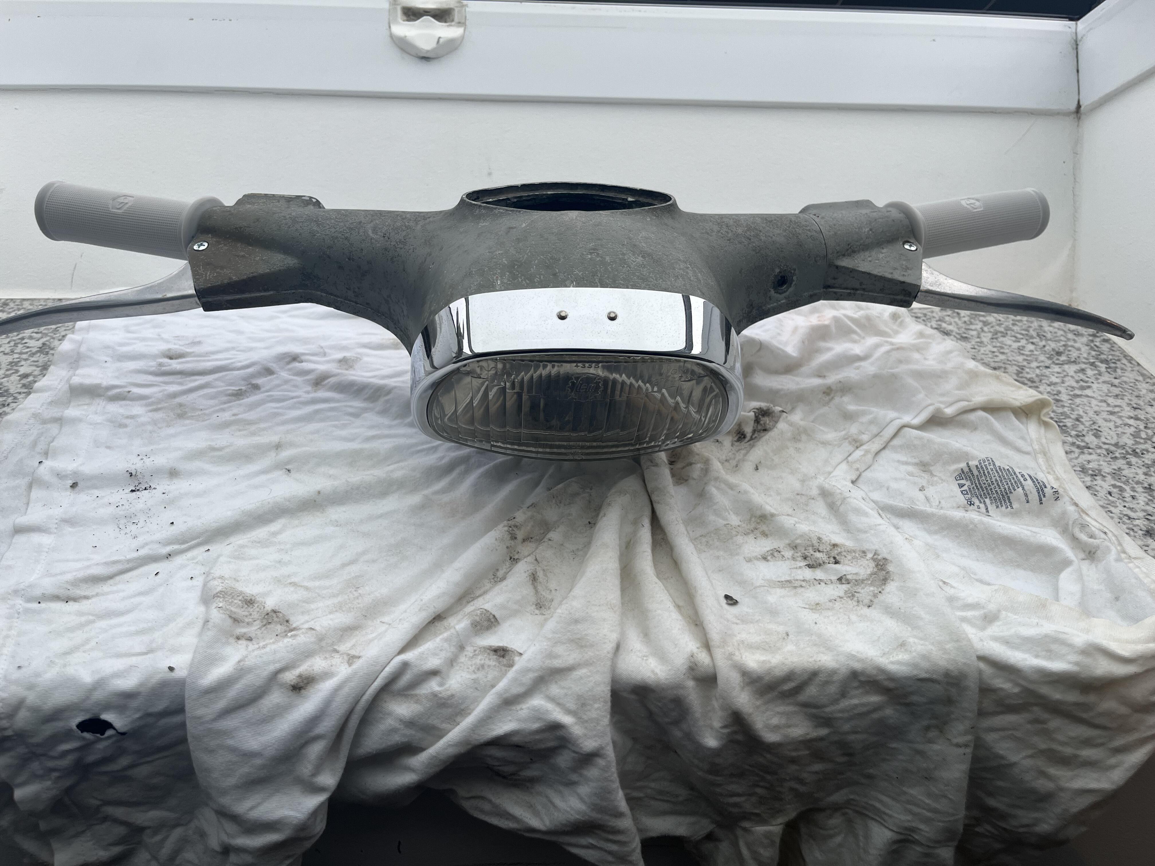

Neuer, Versuch, die Griffe mit schwarztee und Bunsenbrenner patiniert, die Chromteile mit Salzsäure und Schleifpapier. Für mich passt es jetzt.

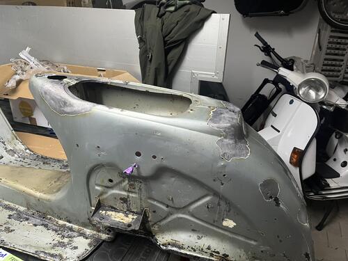

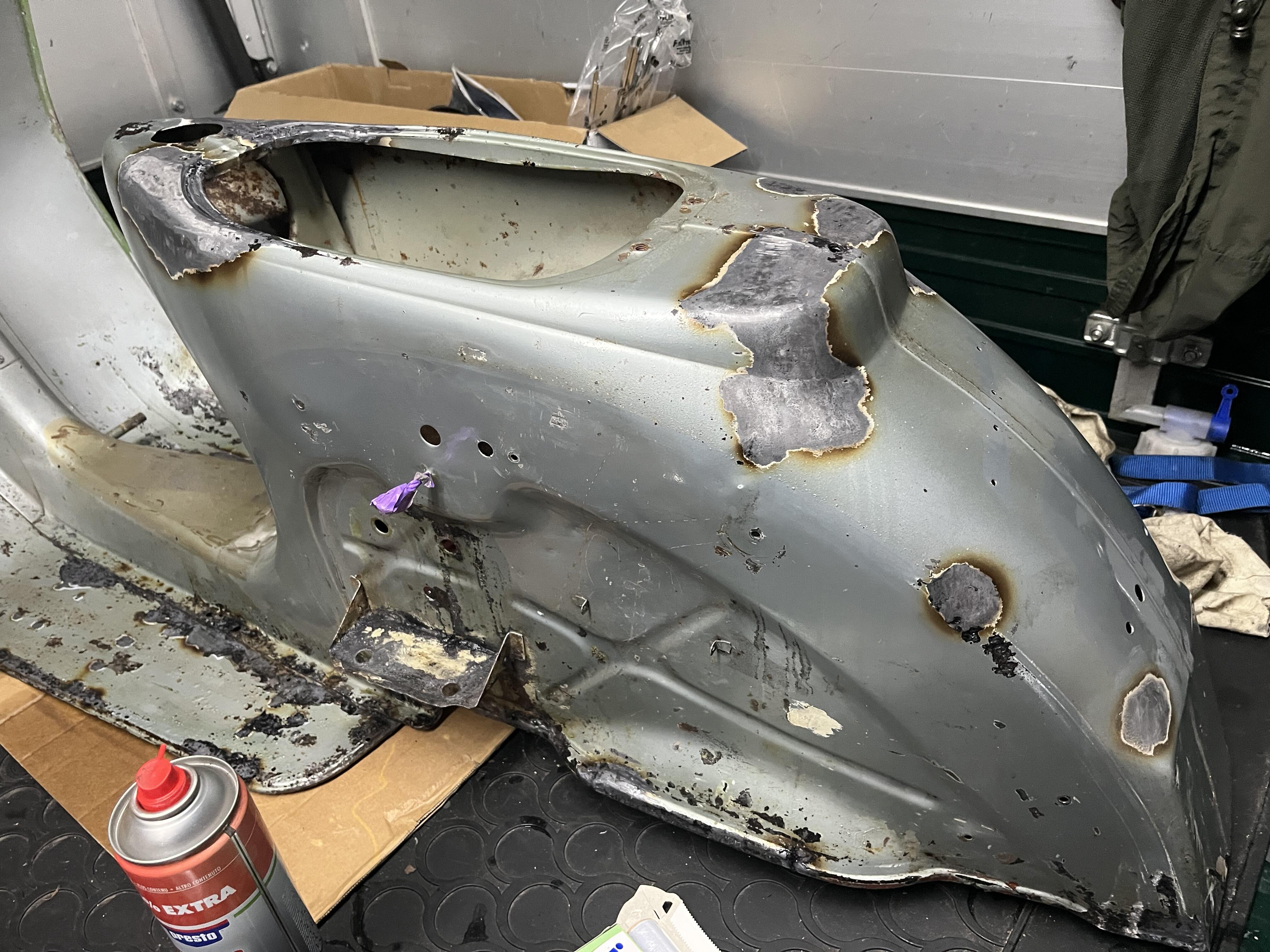

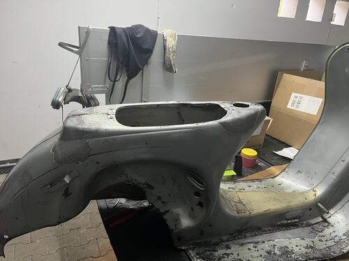

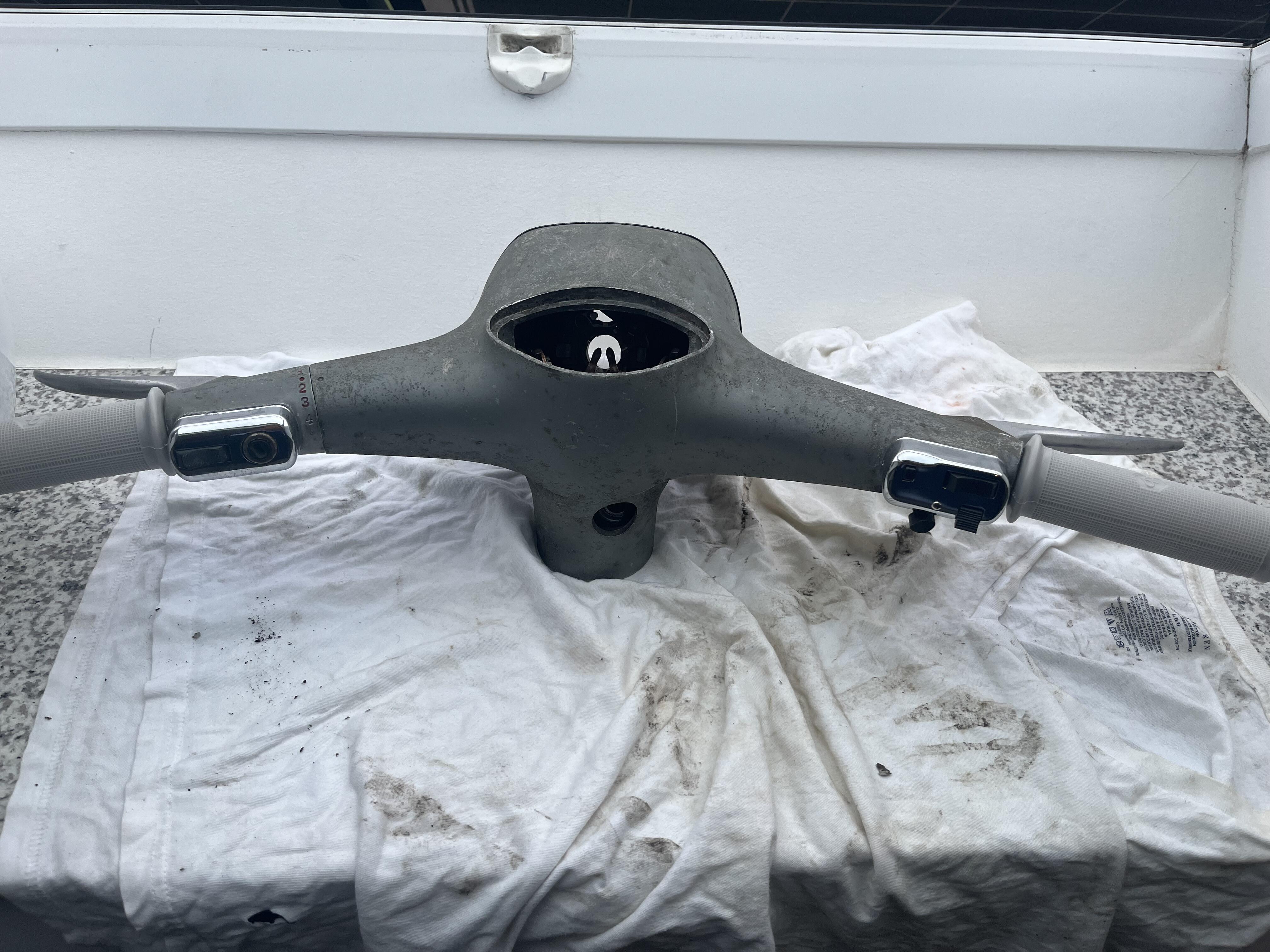

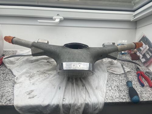

Mal ein kurzer Zwischenstand, habe die blanken Stellen mit pelox behandelt, was ja auch zum großen Teil Phosphorsäure ist. Und jetzt habe ich den grauen Look, den ich da wollte, muss nur noch die braunen Stellen weg schleifen, wo der Lack weg gebrannt ist. Und am Trittbrett die schwarzen Stellen vom Pelox weg machen

Bitte jetzt keine mit oder ohne Handschuh Diskussion. Aber ich fahre teilweise im Sommer sogar im T-Shirt, aber mit Handschuhen, weil man seine Hände halt Braucht. Aber wenn ich im Wohngebiet zum Bäcker fahre und nicht schneller als 40 dann ohne Handschuhe. Und dann will man ja nicht gleich schmutzige Finger haben. Daher: ölige Griffe will ich trotzdem nicht

Ich meinte mehr, wenn die Vespa fertig ist, will ich nicht immer dreckige Finger beim fahren kriegen. Bis dahin sind dreckige Finger ja eh garantiert. @wervespa

@Linus_78 Das sieht echt gut aus! Öliger Lappen fällt aber aus wenn man danach nicht auch dreckige Finger haben will.

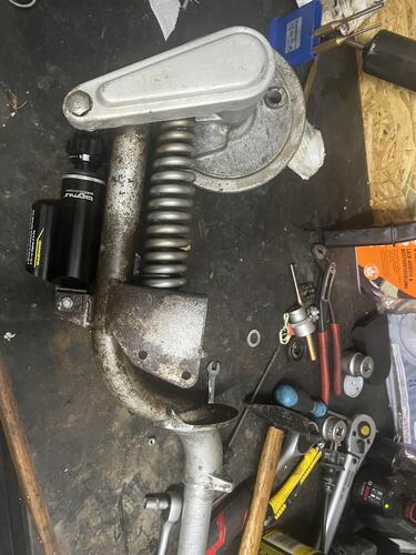

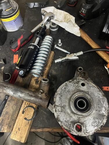

Neuer Lager in die Gabel montiert und neue Radlager verbaut, wobei ich die innere Kapselung des Lagers im Bild entfernt habe. Auf der anderen Seite war ja eh nicht gekapselt. Schmiert der Schmiernippel bei der Tachowelle auch die Achse und dann die Lager? Die Gabel bleibt so rostig wie im Bild… Bin mir nur unsicher, ob ich mit Säure die Verzinkung von der verstärkten Feder entfernen, dass die grau wird oder ob ich die so glänzend lassen soll, dann würde es besser zum Dämpfer passen, wobei der ja eh schwarz ist.
