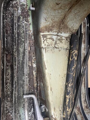

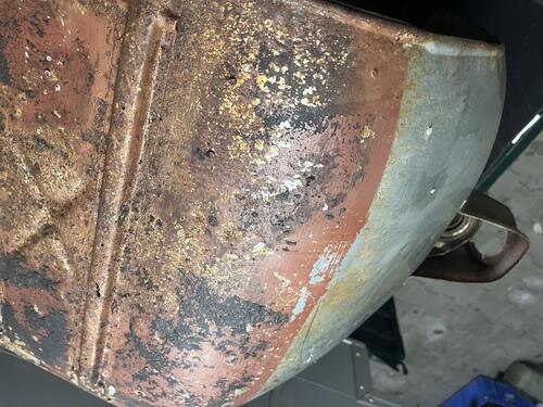

Es ging nur langsam voran, hauptsächlich zum Freilegen des Kotflügels und Trittbereichs von der grünen Farbe. Immerhin war unter dem Grün beim Trittbrett das originale Silber und wenig Rost. Leider hatte der Kotflügel vorne rechts Spachtelmasse, da war nichts zu machen.

Nach drei oder vier Durchgängen, bis die Flasche Sonax und die Flasche Koch Chemie fast leer waren, bin ich mit dem Endergebnis erst mal zufrieden, irgendwann noch mal polieren und dann passt das.

Ich bin da kein Experte, war ein erstes Mal! Deswegen war ich ja so beeindruckt. Hab auch nur 5 Minuten einwirken lassen. Evtl. probiere ich heute Abend mal etwas länger

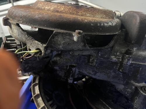

Die Plakettenidee gefällt mir gut, wobei Zusatzscheinwerfer auch was hätte, so gut ist das Licht bei denen ja nicht, und man muss nur 10 cm vom Hauptscheinwerfer weg bleiben beim Motorrädern. Bin aktuell auch an einem späten Sprint Motor dran mit VLB1T und einer Nummer über 300.000 In den könnte ich dann PX Kurbelwelle und VMC Zylinder verbauen und spar mir die Motoreintragung. Den zwei Kanal Motor, den ich aktuell habe aufzuarbeiten lohnt wahrscheinlich kaum, zumal die eine Hälfte eh neu müsste.

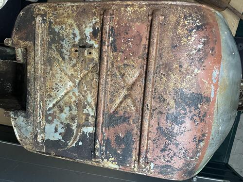

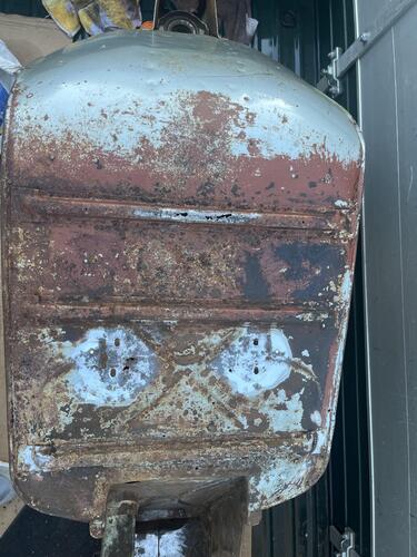

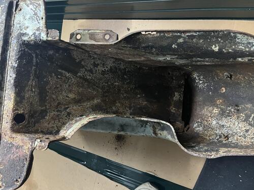

Heute habe ich mal etwas mit der CSD Scheibe entrostet und bin tatsächlich auf Blech gestossen. Anschließend noch etwas rote Grundierung am Unterboden entfernt, im Spritzbereich sieht sie im Vergleich zu oben noch sehr gut aus. Eine Halbe strebe werde ich ersetzen und hinten ein kleines Blech einsetzen. Dann noch den Gummilappen auf dem Tunnel abgeschraubt (!) und bin positiv überrascht worden und angefangen die Trittleisten abzubauen.

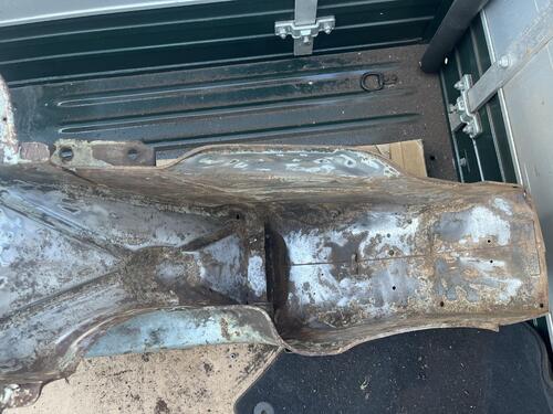

Ich hatte zwar noch nicht so wirklich viel Zeit, aber es hat mich schon mal in den Fingern gejuckt, ob die grüne Farbe mit Nitroverdünnung abgeht, geht aber nicht, dafür die rote Grundierung am Unterboden. Und der Unterboden sieht, insbesondere im Vergleich zur Oberseite sehr gut aus. Nur eine Strebe, leicht durchgerostet und 2,3 kleine Löcher im Trittbrett. Bin gespannt, ob man den Motor vielleicht doch noch retten kann, leider hat es diese Ausbrüche beim Lüfterrad.

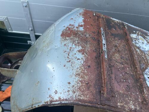

Mal zu ernsthaften Themen: Weiß jemand wo es Reparaturbleche für die oberen Rahmenteil gibt? Ich müsste ja quasi die beiden Hälften zu je 150€ kaufen und das meiste davon wegwerfen.

Könnte ein Hinweis sein, dass die genau so rum im Dreck lag. Also falls jemand die Rahmenoberseite als Reparaturblech Abschnitt hat gerne melden.

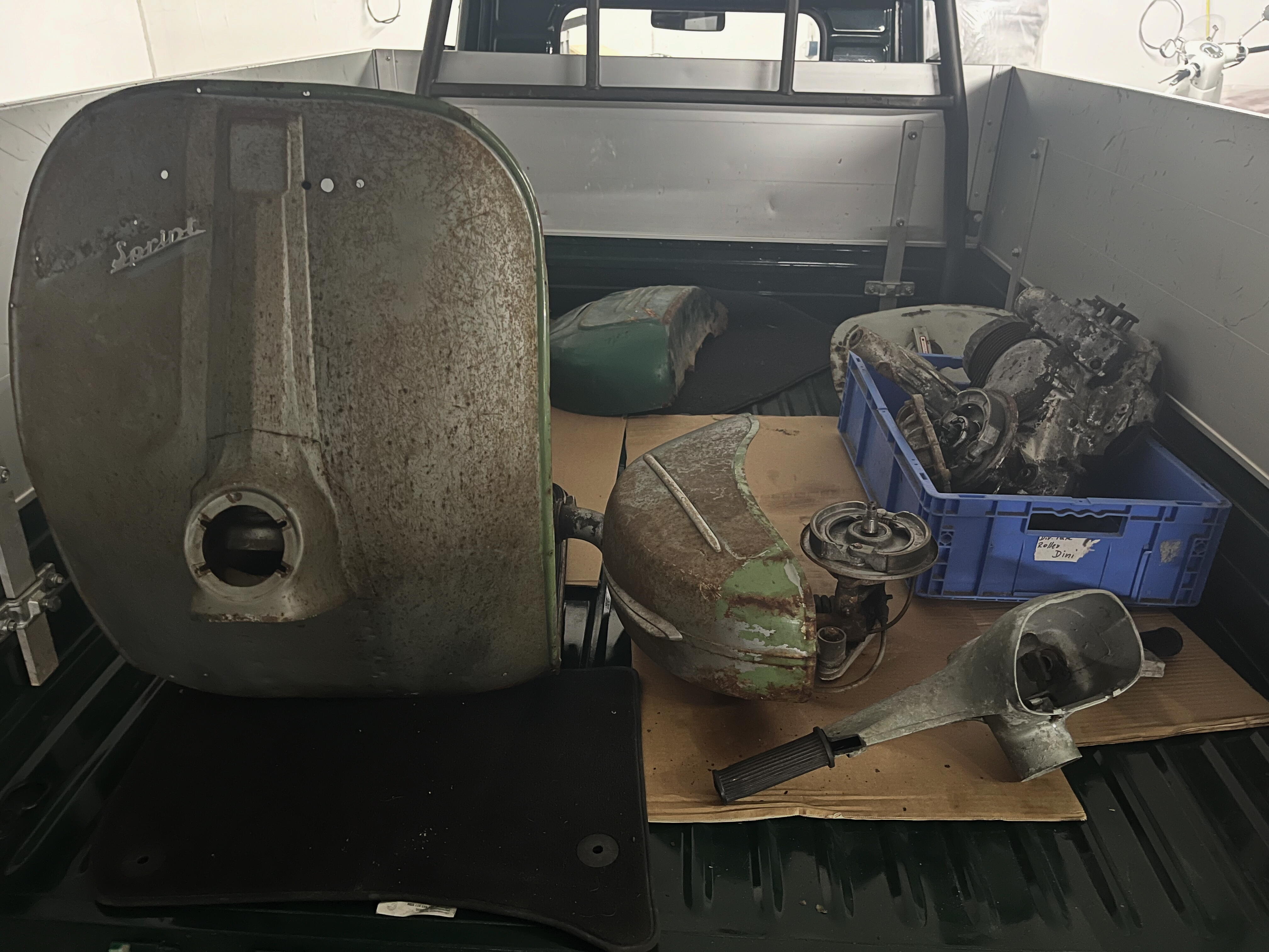

Ich war schon lange auf der Suche nach einer Largeframe Vespa, die keine PX ist, um meine PX139 beim Alltags und Einkaufsverkehr sowie kleine Touren abzulösen. Bis ich gestern durch einen Kumpel in 50 km Entfernung einen echten Scheunenfund entdeckt habe. Also schnell den jeweiligen Frauen gebeichtet, dass sie 2 Stunden länger alleine mit den jeweiligen Babys klarkommen müssen und ab ins Auto. Angeblichwar die Vespa vom Opa des Verkäufers, und die wussten selber nicht, dass er sowas hat, weil die das auch nur beim Ausräumen einer Scheune in einer Ecke gefunden haben. Scheinbar lag die Vespa, aber irgendwie ungünstig, so dass oben unter der Sitzbank der Rost ganz gut gewütet hat. Ich sehe jetzt schon die Meldung kommen: ich hol den Schrott umsonst bei dir ab Was ist geplant: -Zuerst den Rahmen in Ordnung bringen oder auch zum Teil bringen lassen. Die Patina soll erhalten bleiben. —> hat jemand noch die oberen Teile der Reparaturbleche übrig —> hat jemand der GSF Schweißkünstler Zeit? Ich kann zwar schweißen, die Stellen am Trittbrett und den Streben sowie an der Stelle unter den Batteriefach auszubessern traue ich mir eher zu, als die Stoßdämpferaufnahme und das Blech rundrum so schön zu machen, dass man es nachher kaum noch sieht. —Mit Pelox die rostigen Stellen blank machen, oder hat jemand eine andere Empfehlung dafür, dass es nachher nicht ganz so schwarz wird. im Rahmen und unter dem Rahmen im Bereich des Motors, werde ich mit Drahtbürste und CAD Scheibe den losen Rost entfernen und dann mit Rostumwandler und Brantho korrux arbeiten. Die Hohlräume und Pfalze werde ich mit Oxidblock oder Owatröl fluten. Die Technik behandle ich dann in den folgenden Posts, auf den Motor freue ich mich am meisten, habe schon ein PX 200 Gehäuse liegen, das wartet nur so auf einen VMC244.
