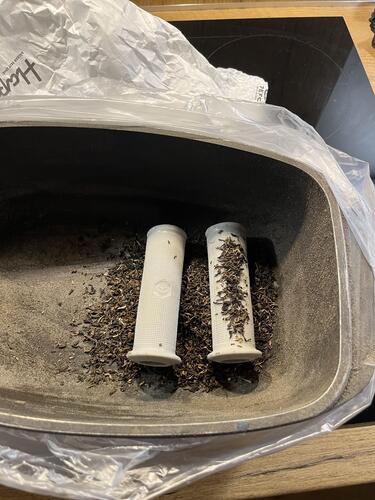

Das ist feinster Darjeeling Tee, der seit 26 Jahren abgelaufen ist. Da ist schon ordentlich drin. Und der Bräter lag vorher in der Werkstatt als Bad zum Saubermachen, also gibt es zusätzlich noch einen Schmutzfilm als zusätzliche Komponente

Also habe die Griffe mit grobem Schleifpapier abgeschliffen. Als Nächstes folgt schwarztee und Salzsäure für das Chrom

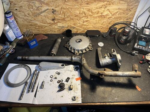

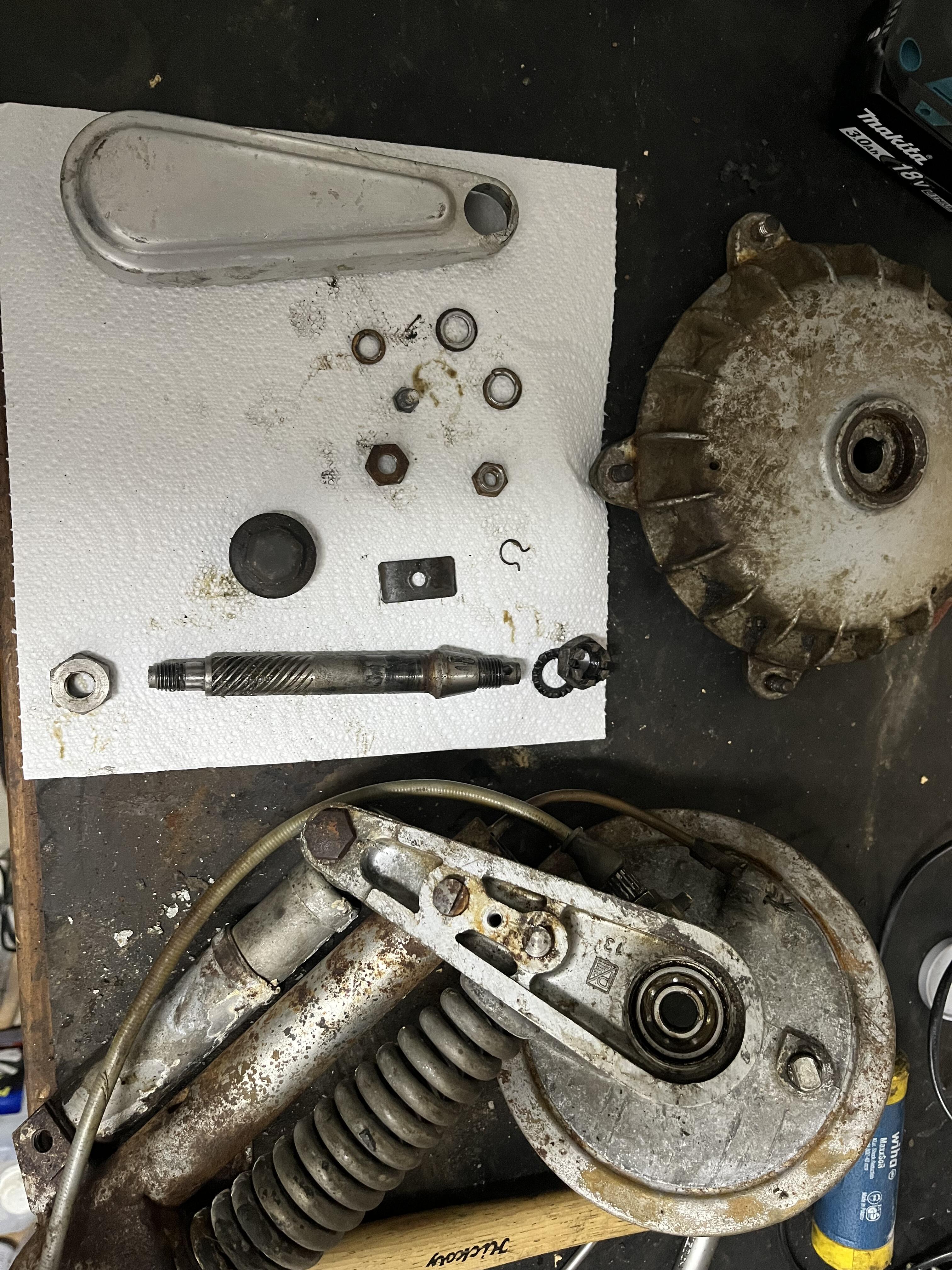

Und weiter ging es mit der Vorderradgabel, zumindest mit den Teilen, die ohne Flex auseinander gingen. Die muss ich an der oberen Stoßdämpferschraube nehmen, weil Hülse vom Dämpfer festgerostet. Hat auf jeden Fall alles nochmal ne Portion WD40 bekommen. Vielleicht hilft es was.

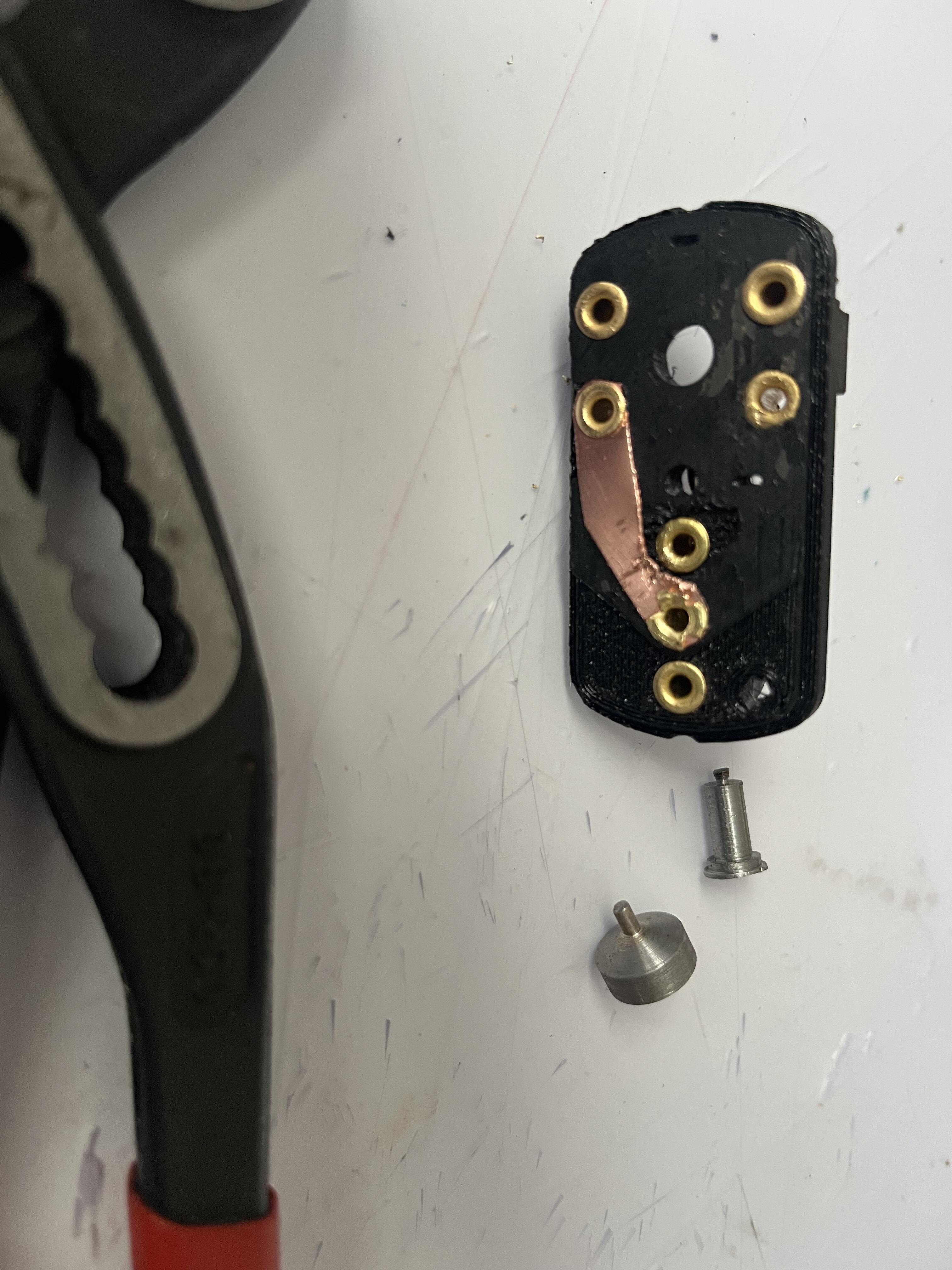

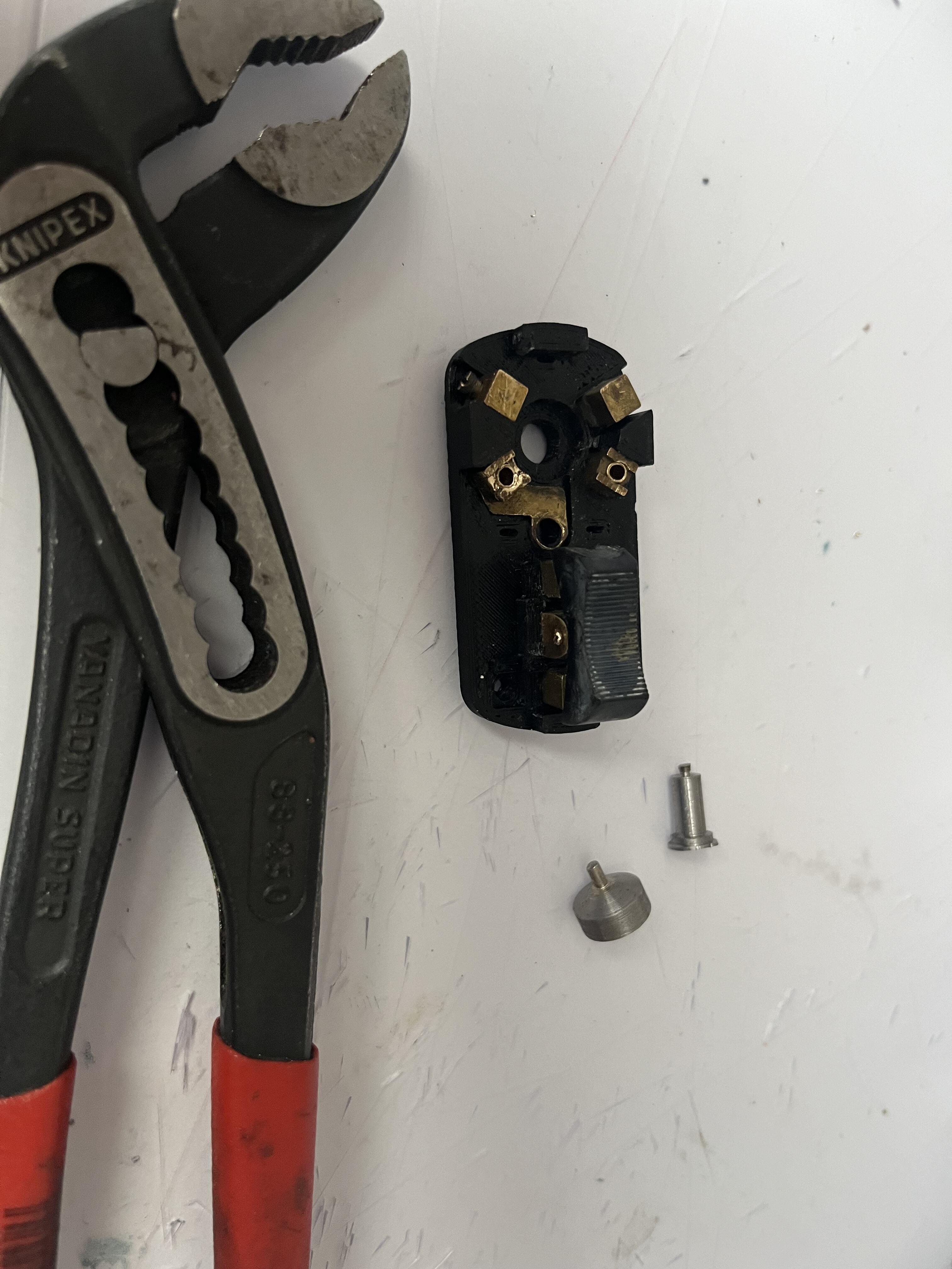

Ich bin fertig mit meiner Schalterrekonstruktion, bei meiner deutsche Sprint war nämlich kein Schalter dabei, ich konnte dann einen komplett zerbrochenen auftreiben, ohne den wäre es echt schwierig geworden. Danke an @Zonk für die 3-D Datei, die habe ich dann selber gedruckt, passt eigentlich echt ganz gut, einzig bei dem Blinkerschalter musste man die Nasen entfernen, dass der Schalter sich bewegen kann. Ich habe da mit dem kleinen Nietwerkzeug, was ich mir selber gedreht hab einfach die Nieten mit der Zange verdrückt, so dass sie stabil halten. Wenn man die gute Anleitung von oben hat, dauert das eigentlich nicht lange, ich habe 3 mm HohlNieten in 10mm Länge genommen, und die werden teilweise gekürzt. Die Verbindung auf der Rückseite habe ich mit 0,5 mm dickem Kupferblech zurecht geschnitten.

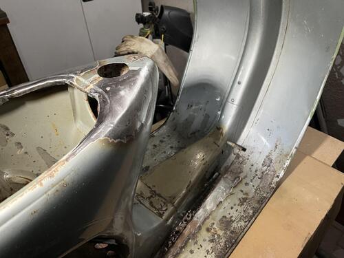

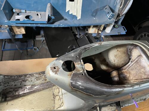

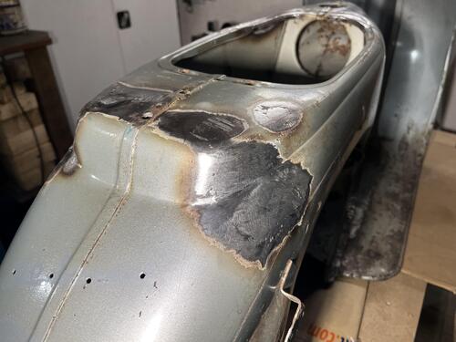

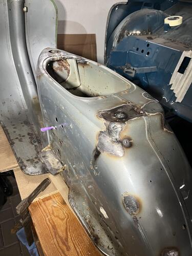

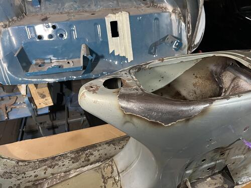

Der Rahmen ist zurück vom Blechmann, er hat beim Bleche formen ganze Arbeit geleistet und ich hätte nicht gedacht, dass Beinschild wieder so gerade wird. Jetzt mache ich noch ein paar Feinheiten und dann sind die Blecharbeiten abgeschlossen, dann muss ich nur noch nachpatinieren. Ich mag den total verrosteten Look nicht so gerne, würde gern das Metall etwas gräulich mit leichten Rostansätzen erscheinen lassen, wollte es eventuell über Salzsäure probieren.

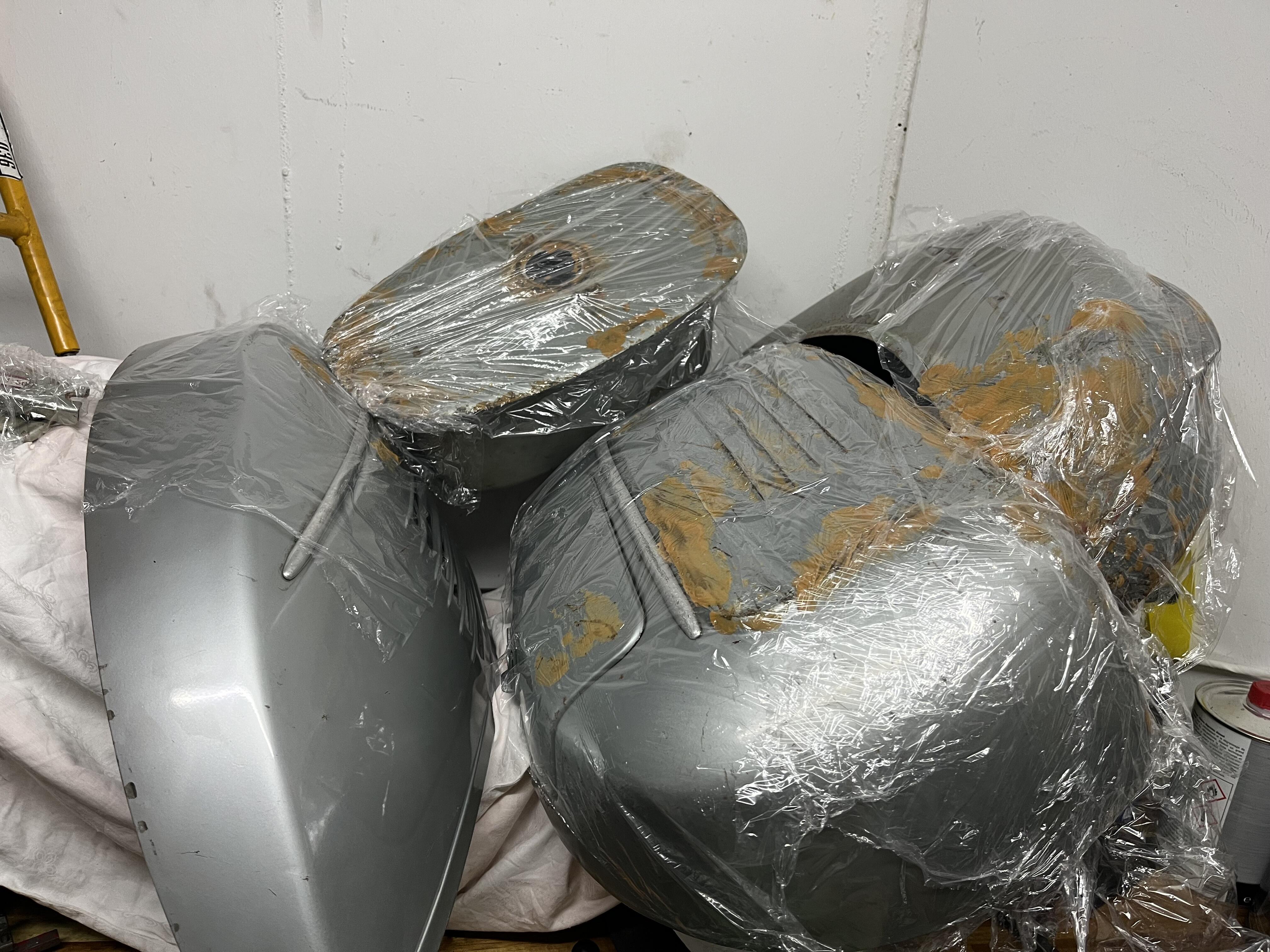

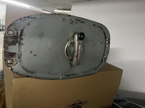

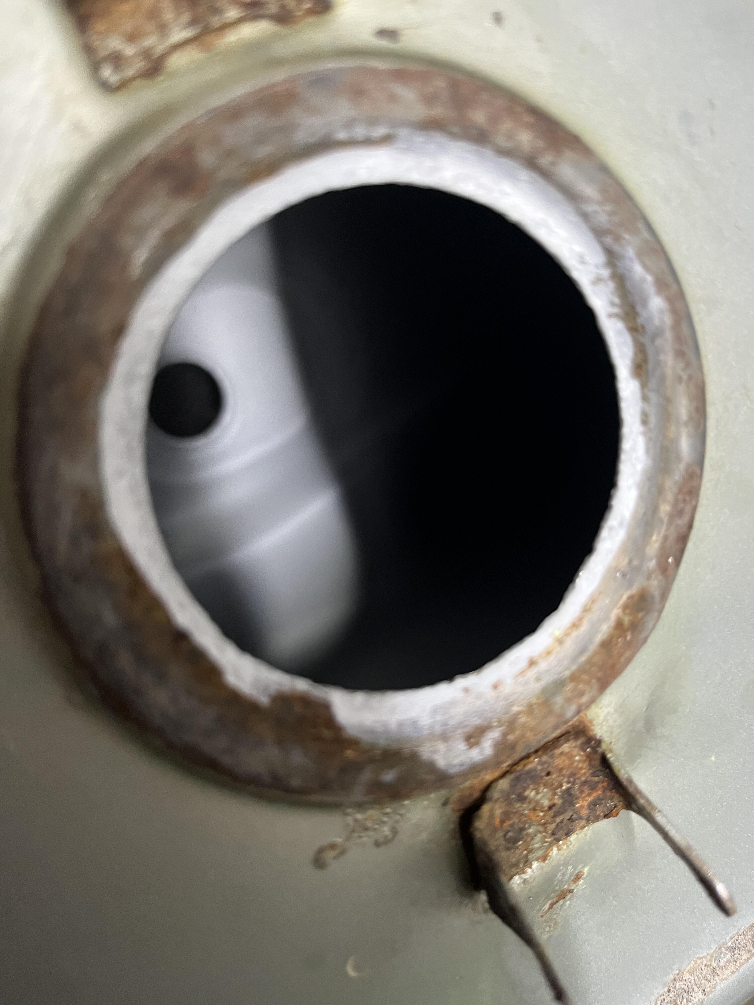

Der Tank ist mittlerweile vom entrosten und beschichten zurückgekommen, und während der Rahmen beim Blechmann in den letzten Zügen ist, behandle ich die rostige Stellen an diversen Bauteilen.

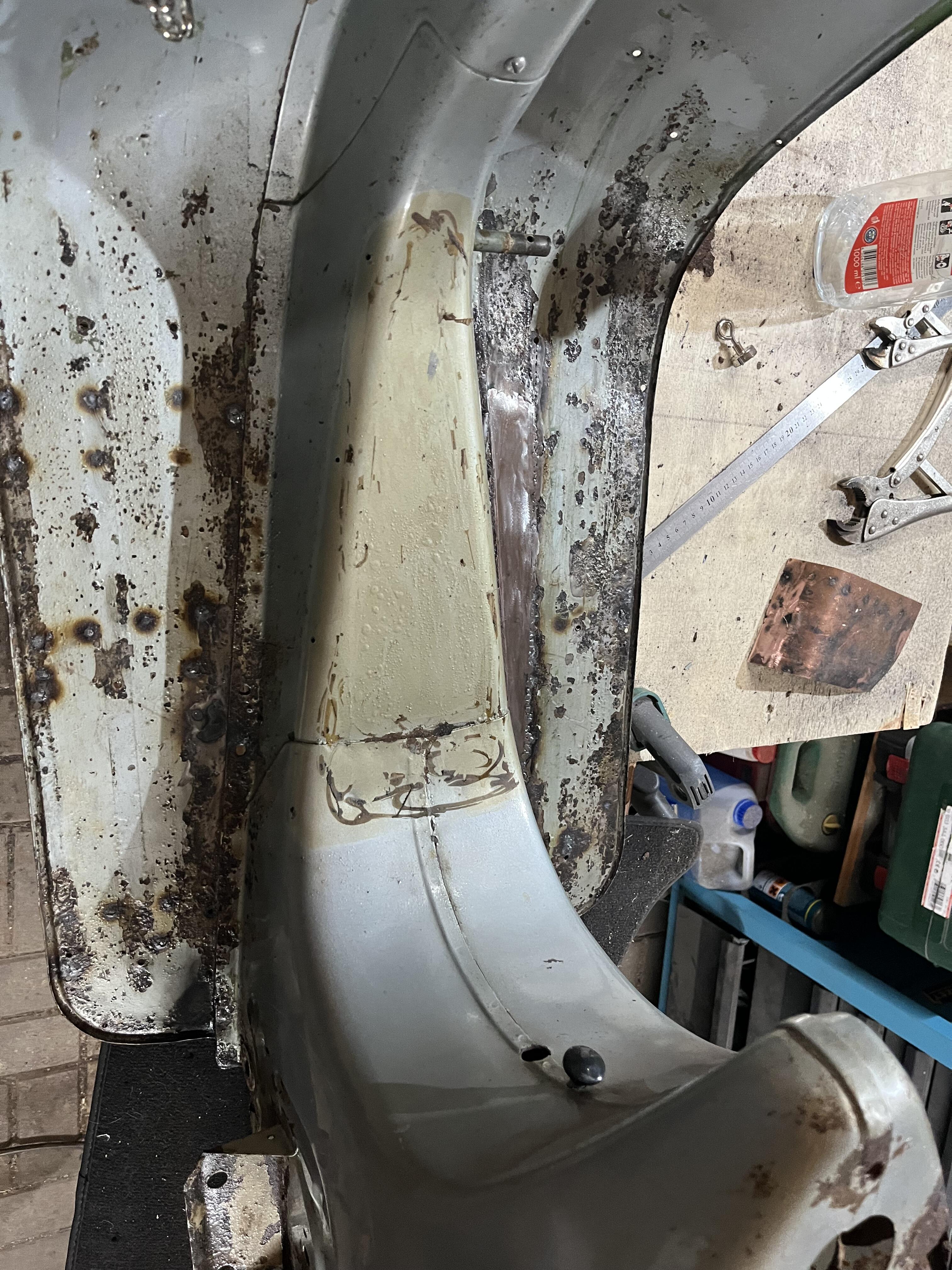

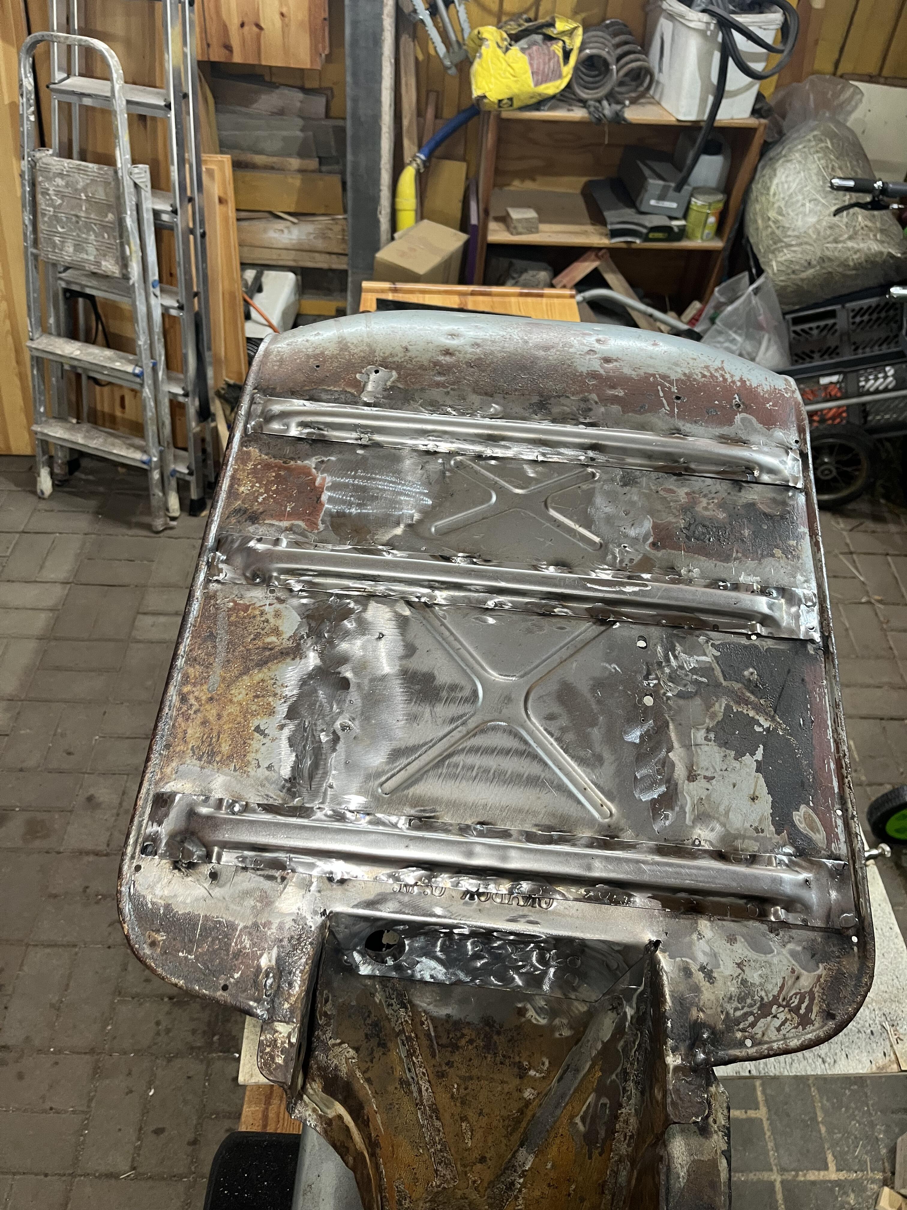

@RocketChris Die streben sind von innen lackiert und unter den streben habe ich mit einer Schweißgrundierung gearbeitet. Ja genau MAG geschweißt und Punkte verschliffen. Wobei ich versucht hab die Punkte Punkte unter die Trittleisten zu setzen
Aufbau Scheunenfund deutsche Vespa 150 Sprint PATINA!!!
Blech und Streben am Unterboden sind neu eingesetzt, muss ich dann noch mal schauen, wie ich das Blech nachpatiniere, dass es oben und am Trittbrett auch ein wenig rostig ist. Montag geht es dann zum @Blechmann74 für das RahmenOberteil
