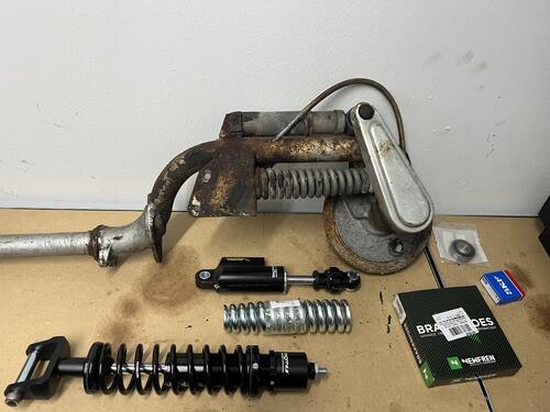

Bescherung Teil 2 Gammelgabel mit edlen Fahrwerk. Gabel wird auf jeden Fall komplett überholt, der Rest vom Überholungsset muss ich mir noch besorgen. Überlege noch, ob ich sie lackieren soll oder rostig lassen soll und nur versiegeln.

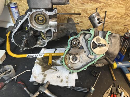

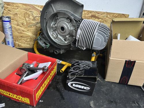

@BABA'Sda warst du jetzt leider etwas zu spät die Flex hatte ich schon geschwungen jetzt gab es auf jeden Fall schon mal Bescherung, u.a. VMC Stelvio mit Langhubwelle. Freue mich schon richtig auf die Motorbearbeitung, muss aber erst mal mit dem Rahmen weitermachen und die leckeren Motorteile erst mal zur Seite legen.

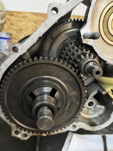

Habe heute mal den neu gekauften Sprint Motor auseinandergenommen. Laut Recherchen auch im gsf dachte ich bei einer Motornummer von VLB1M 329xxx sollte auch schon eine PX Welle verbaut sein. Hab selber erst zu spät gecheckt, dass ich das auch an der Polradmutter hätte sehen müssen. Aber egal, es gibt ja die Conversionwelle auch in 60mm Hub von Mazzucchelli. Dafür sieht der Motor von innen echt gut aus, wie kaum gelaufen.

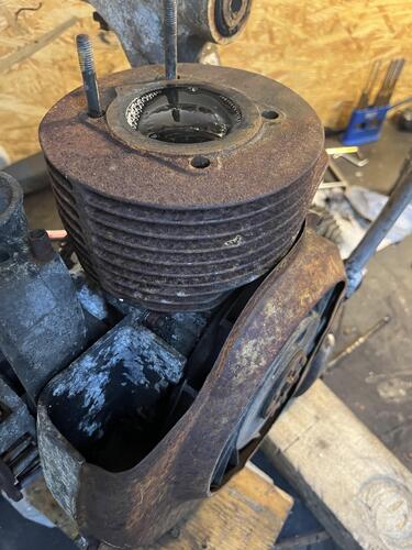

Aber irgendwie muss ich den Kolben ja vom Pleuel abbekommen und das wird schwierig bei OT. Da bliebe höchstens Spalten übrig.
Aufbau Scheunenfund deutsche Vespa 150 Sprint PATINA!!!
Fehlen wahrscheinlich nur ein paar Millimeter bis OT Versuche es nochmal mit mehr Hitze und durch Auslass WD40 rein.

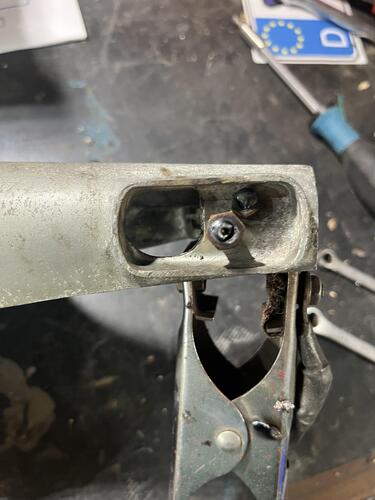

Das Spiel und die leichtgängigkeit der Rohre muss ich prüfen wenn ich die ordentlich sauber gemacht hab und Rost entfernt. Mit dem Schweißgerät habe ich aber immerhin die Abgebrochenen Schrauben rausbekommen. Der alte Motor ist leider fest. Mal schauen ob eine Woche WD40 hilft. Der soll ja nicht aufgebaut werden, nur verkauft werden.

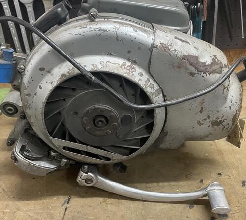

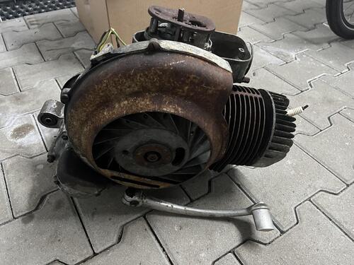

Hab einen Kompletten Sprint Motor mit Blechhaube und Blechverkleidung gekauft. Der wird dann aufgebaut. Der PX Motor bleibt für was anderes liegen.
Vom Motor sollte ich eigentlich nur das Blech nehmen, das sieht so schön verrostet aus. Einen neueren Sprint Motor mit Dreikanal und PX Layout habe ich schon gekauft.

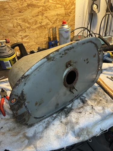

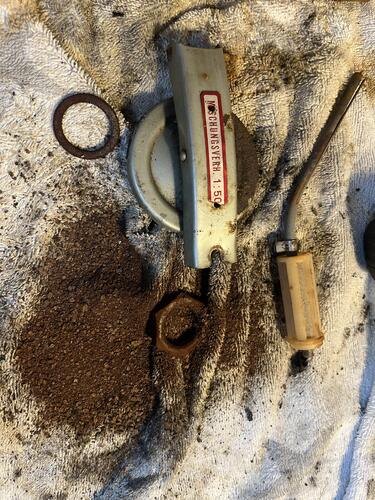

Dann noch versucht den Benzinhahn auszubauen. Nachdem ein kurzer Versuch mit Benzinhahnschlüssel fehlschlug, wollte ich es absägen. Das hat aber nicht so geklappt also nochmal wd 40 und Schraubstock und dann ging es ganz leicht. Ist schon grenzwertig der Tank, aber ich wollte ihn zum professionellen entrosten weg schicken. Von oben sieht er dann sicher ganz gut aus.

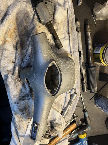

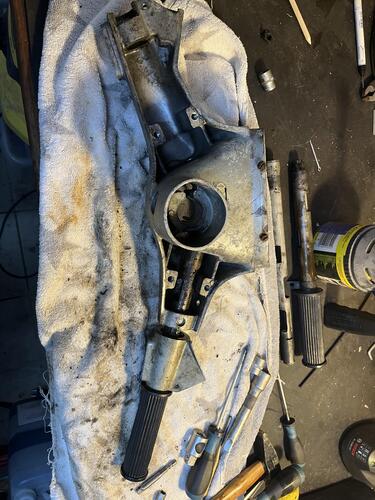

Erstmal den Trapezlenker versucht von schalt und gasrohr zu befreien. Das Schaltrohr ließ sich nur unter Hitze und Gummihammerschlägen bewegen. Als es sich dann gut drehen ließ war noch die Hülse für den Zug festkorrodiert. Aber mit etwas Hitze und gutem Zureden ging auch das raus. Als ich dann fertig war noch das abgebrochene schräubchen entdeckt. Da muss ich morgen erstmal mit Mutter und Schweißgerät versuchen das rauszudrehen. Gut patiniert der Lenker auf jeden Fall.

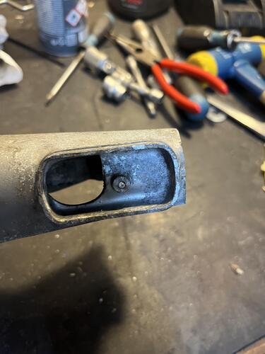

Immerhin, das Gasrohr bewegt sich schon mal, das Schalt Rohr ist noch fest, und mir ist ein kleiner Riss aufgefallen, ist aber wirklich kaum zu sehen. Überlege noch, ob ich das schweißen lassen soll oder nicht.
