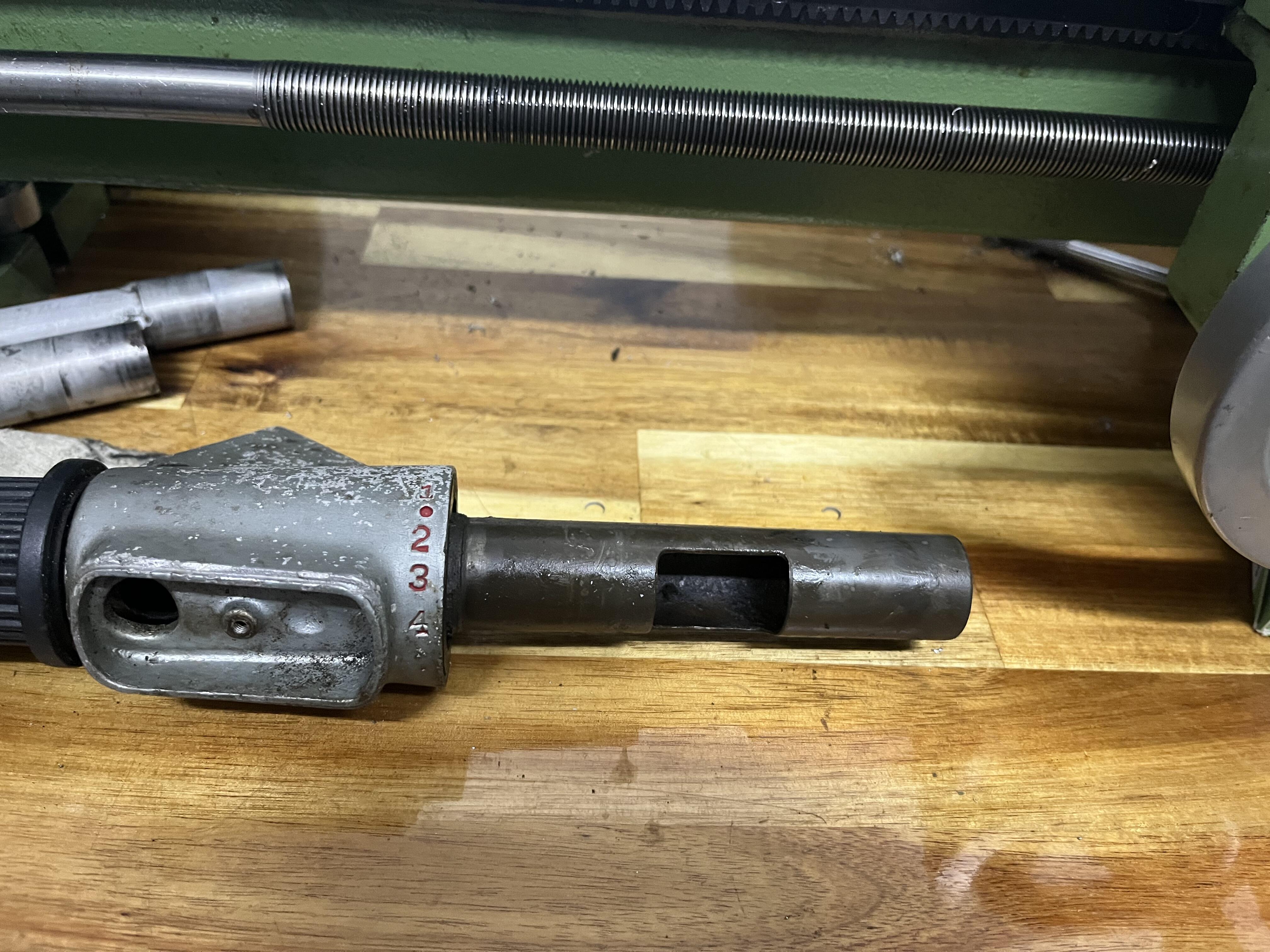

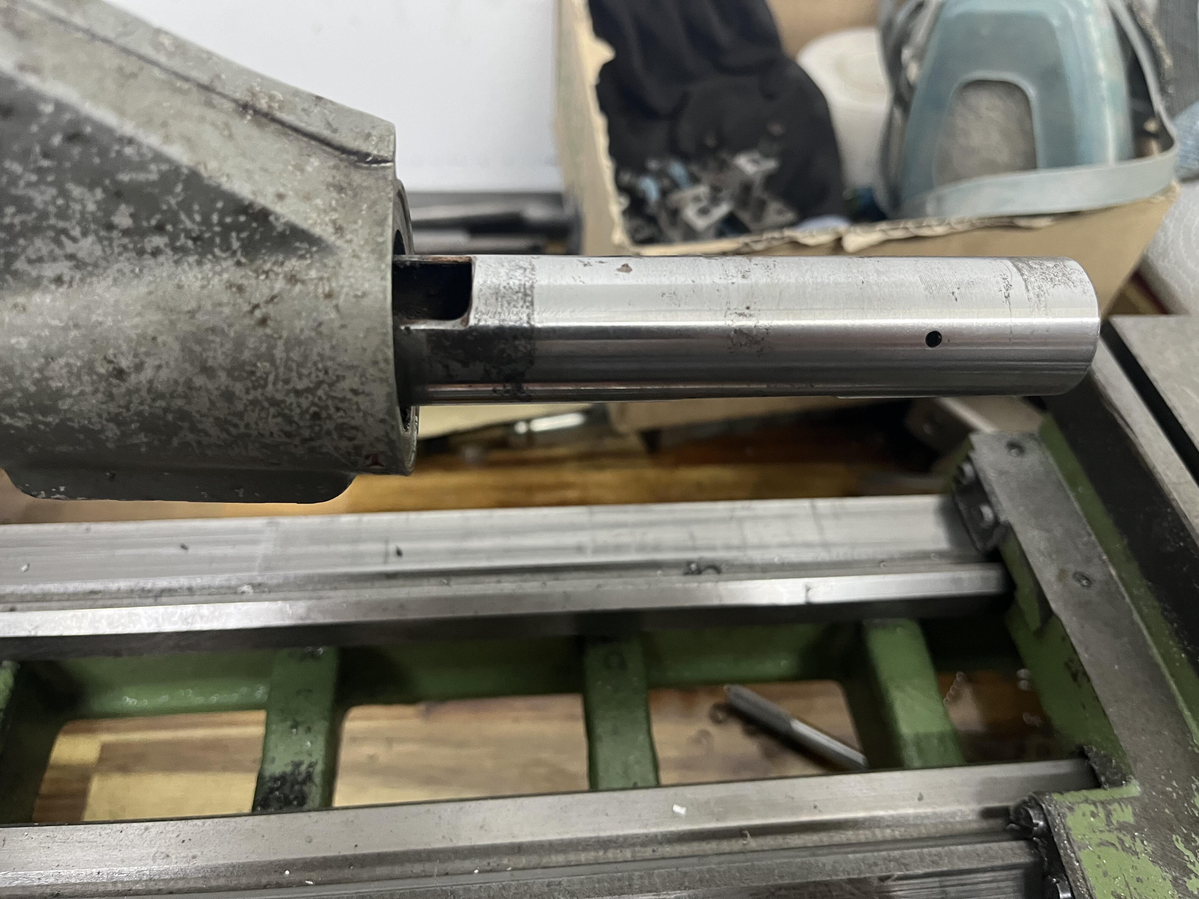

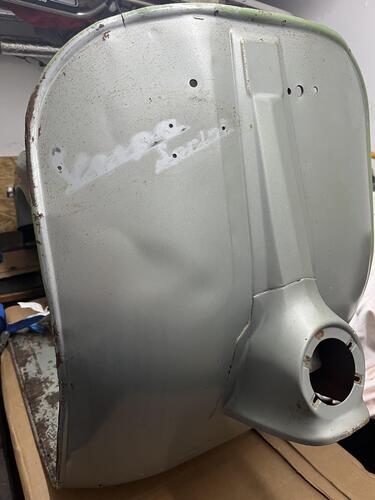

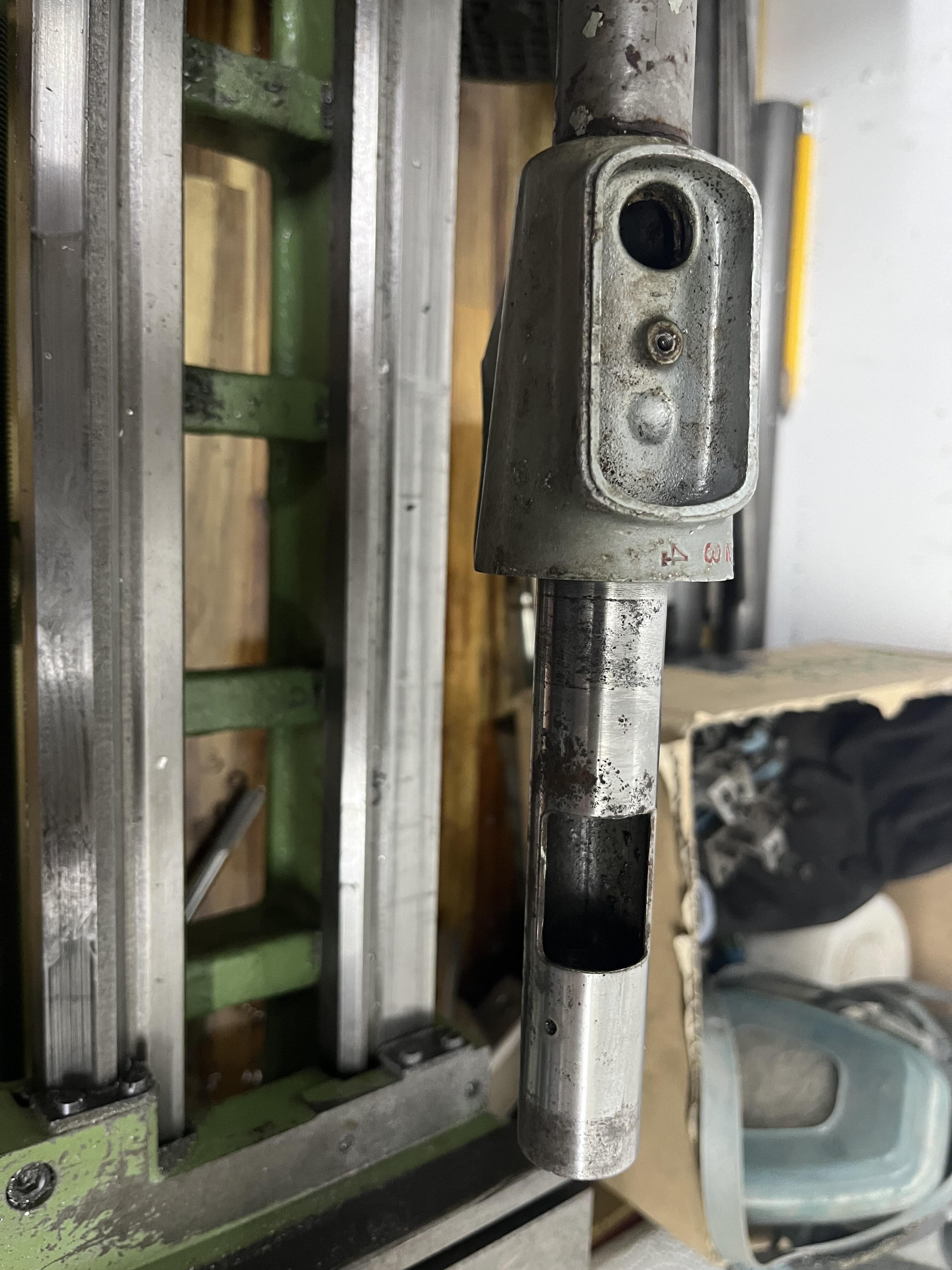

Viel ging nicht voran. Die Blecharbeiten konnte ich wegen familiärer Verpflichtungen nicht weitermachen, das geht dann in den nächsten Tagen wieder voran. Aber immerhin habe ich schon 2/3 Löcher am Trittbrett zugemacht und muss nicht ganz so groß ausschneiden… Da der Lenker ja auf der einen Seite fest war hat mich besonders interessiert wie leichtgängig der wieder wird. Also gesäubert, dann erst bei 180er und dann 600er Schleifpapier in die Drehmaschine, sieht wieder sauber aus und geht leichtgängig.

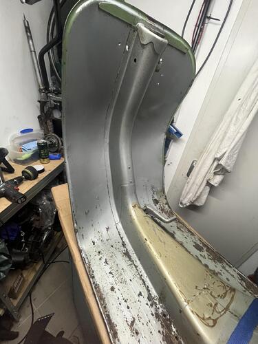

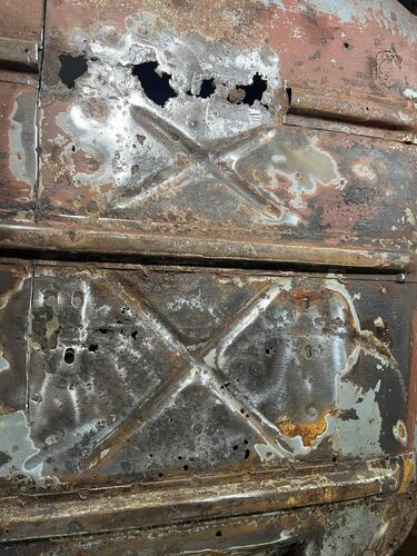

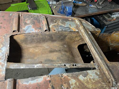

Hatte ich auch überlegt, aber dafür waren es zu viele Löcher. Außerdem bin ich schon durchgebrochen, als die mittlere Strebe weg sollte. Daher besorge ich mir ein Reparaturblech für den hinteren Teil des Trittbretts mit zwei Streben und ersetze die vordere Strebe so. Im unteren Bereich traue ich mir das selber zu, da sind die Bleche ja auch relativ gerade und ich muss die nicht formen. Geplant ist also Trittbrettteilersatz, wobei die äußeren Teile immer Original bleiben und nur innen unterm Tunnel ersetzt wird und dann unter einer Trittleiste angesetzt wird, so dass man es nachher von oben nicht mehr sieht. Das neue Trittbrett wird dann auf beiden Seiten mit dem Tunnel und der Falz davon verschweißt. So konnte ich wenigstens den losen Rost innen entfernen und der Tunnel sieht gar nicht schlecht aus.
Aufbau Scheunenfund deutsche Vespa 150 Sprint PATINA!!!
Der Plan war eigentlich die vordere Strebe teilweise zu tauschen und ein Blech längs einzusetzen. Allerdings ist unter der vorderen Strebe noch mehr Rost aufgetaucht. Es ist dann wohl recht wahrscheinlich, dass es unter der mittleren und hinteren strebe auch nicht besser aussieht. Daher muss ich mir jetzt erst mal Gedanken machen, ob doch das Trittbrett getauscht werden muss oder ob es machbar ist, nur das Mittelteil zu tauschen um das bisschen Originallack am Trittbrett außen noch zu retten.

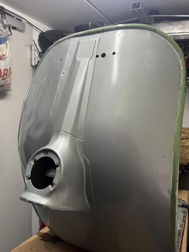

Ich habe mal ein wenig den oben. Empfohlenen Rostumwandler als Gel ausprobiert, und die Stellen sind wirklich schön blank geworden. Dann sieht das Trittbrett nicht mehr so schwarz aus und ich komme dem Ziel näher, da nichts lackieren zu müssen, ohne dass es zu sehr ins Auge sticht. Am Trittbrett werde ich selber erst mal eine Strebe zum Teil erneuern sowie zwei kleinere Bleche, einschweißen, wobei ein Teil der Schweißnaht unter der Trittleiste verschwinden wird.

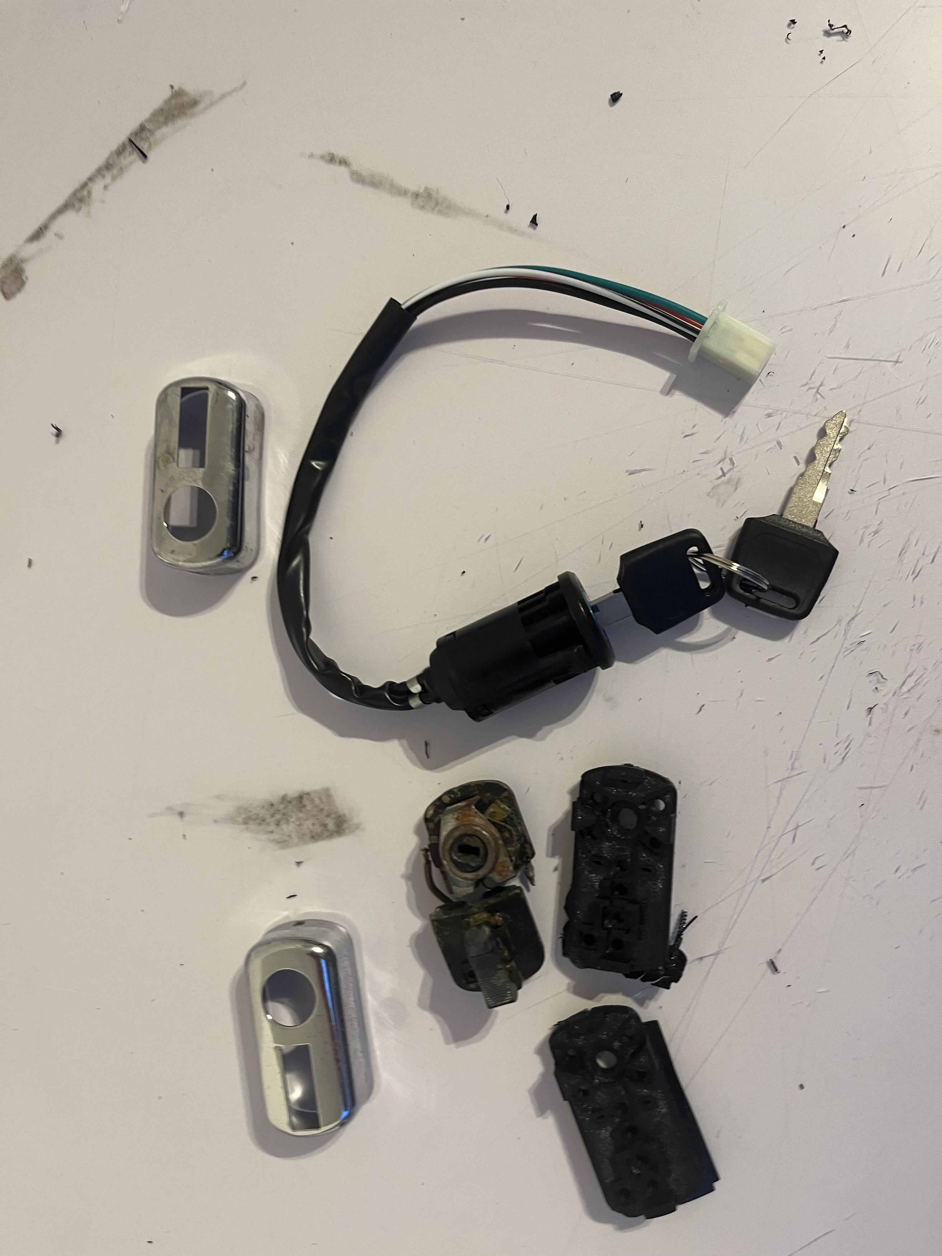

Datei habe ich bekommen. Danke @Zonk Habe außerdem ein kaputtes Schloss erstehen können, will aber parallel versuchen, wie man aus einem Blinker Schalter von einer Special und einem normalen Zündschloss was basteln kann.

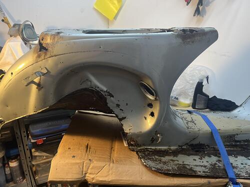

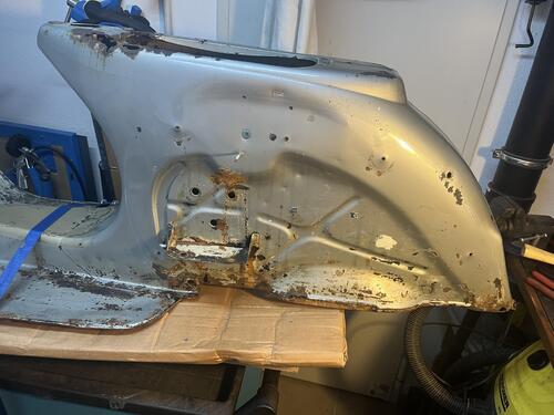

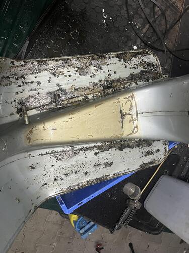

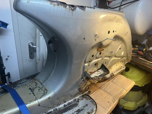

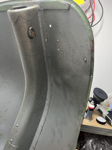

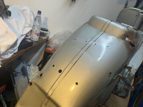

Es ging weiter mit dem Heck. Ziel ist erstmal zu sehen wie gut oder schlecht der Lack um die Roststellen ist, dass man weiß wie man das reparieren muss, bzw. wie man es angleicht von der Optik. Links unter dem Rücklicht ist auch noch ein Loch was da eigentlich nicht hingehört meine ich.

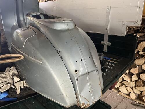

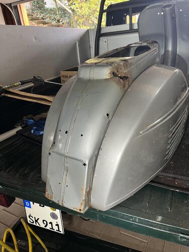

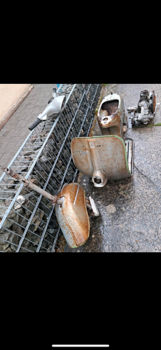

Schon enorm, wie sich das verändert hat seit Kauf von dem Aussehen. Hier noch mal ein Foto aus der Anzeige.

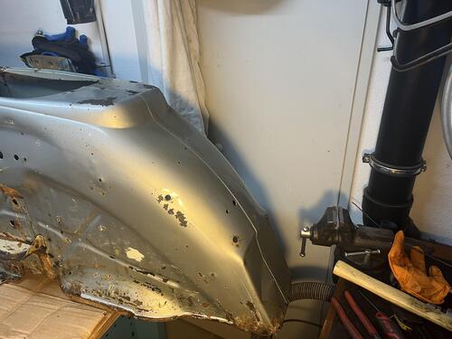

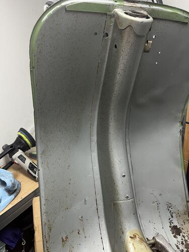

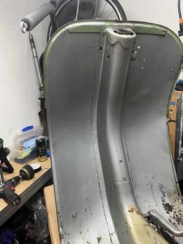

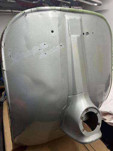

Heute mal geschaut, was man aus dem Lack rausholen kann, erst mit der Reinigungsknete und dann mit der gröbsten Politur von Meguiars.
