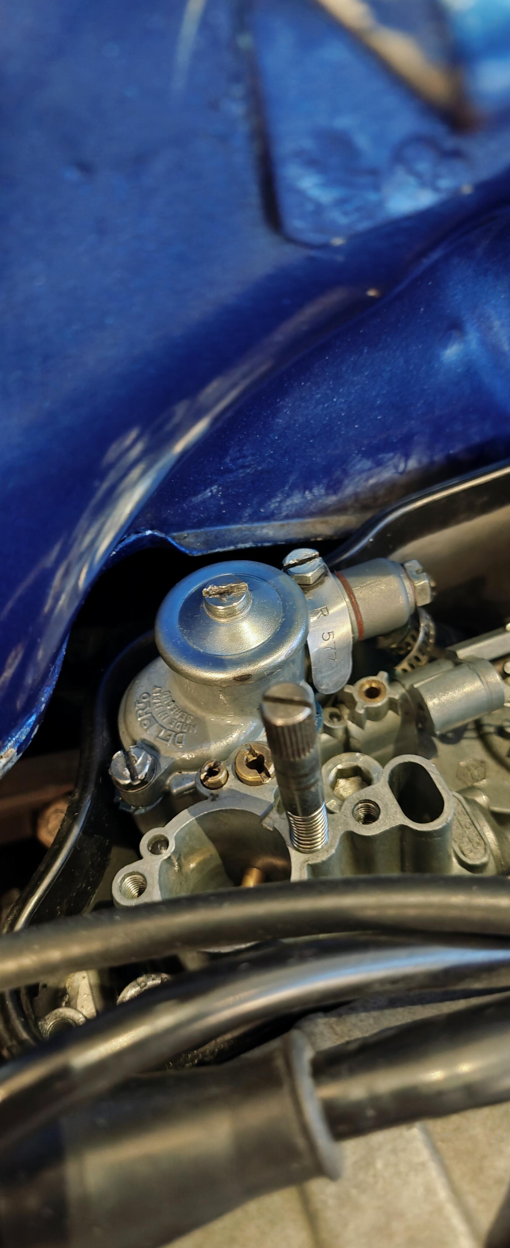

  8. Kurz zum abschluss, die einzelne beige/braune dichtung war auch wieder undicht, trotz neuem deckel/schraube. (Ohne fetten) Im dichtungsset ist eine aus Silikon, mit dieser ist sie nun dicht. Gruss & danke euch.

  10. Hallo, irgendjemand schonmal gehabt? Benzinfilterdeckel inkl. Dichtung vor einem Jahr erneuert, richtig angezogen, trotzdem undicht. Tipp?
