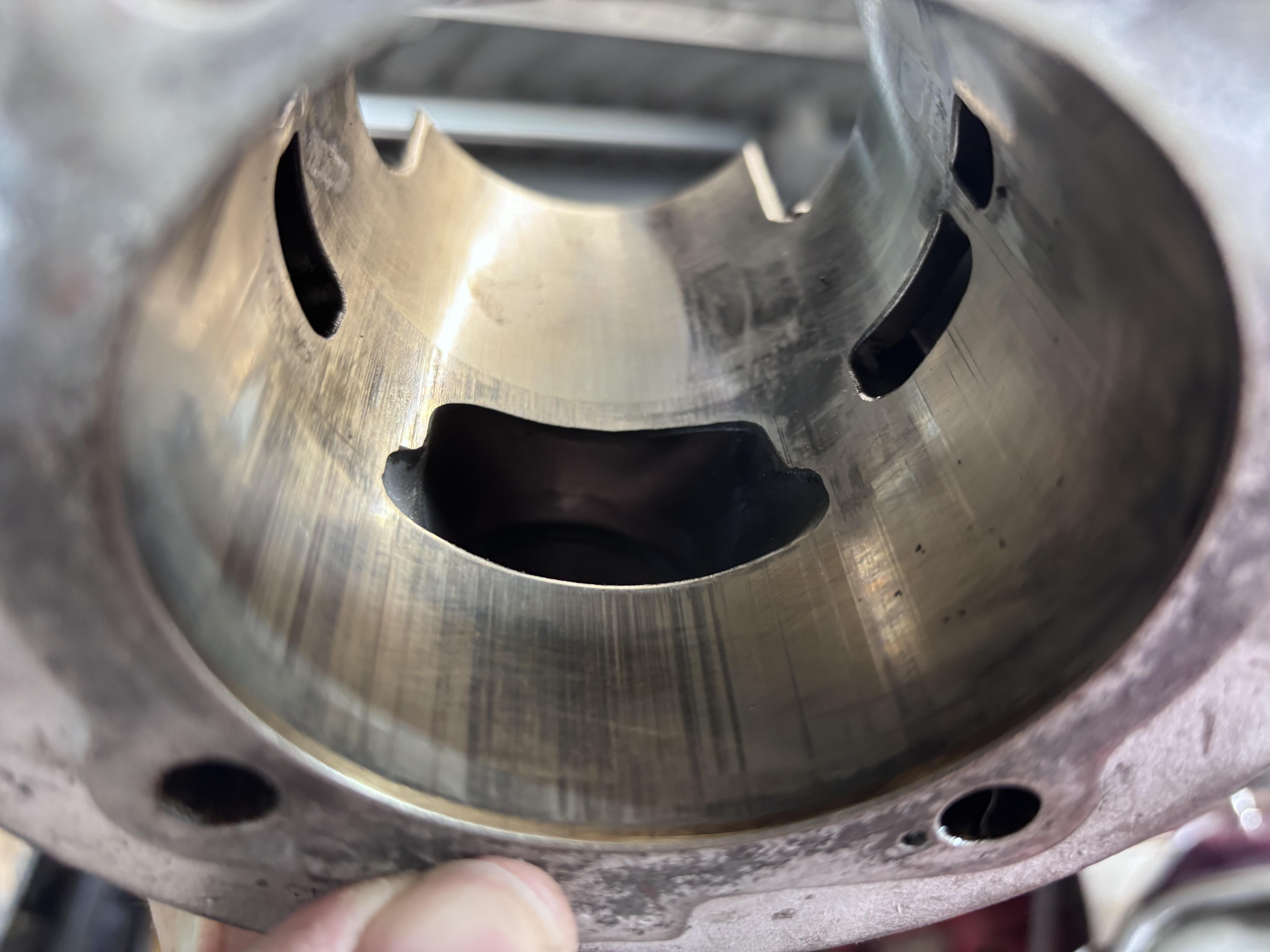

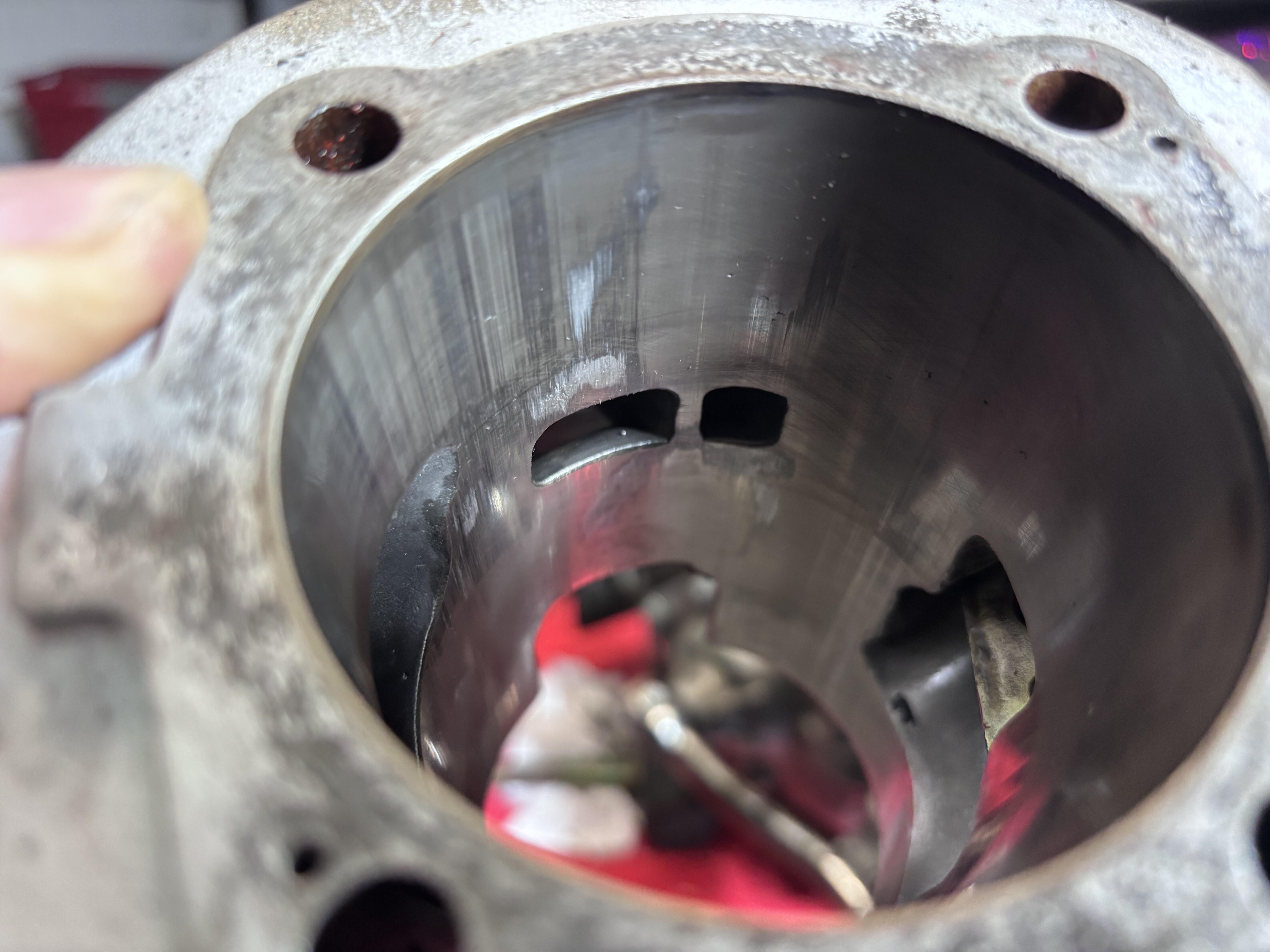

  2. Alu mit der Silikonscheibe entfernt: Ca 15x mit der Flexhonbürste durch:

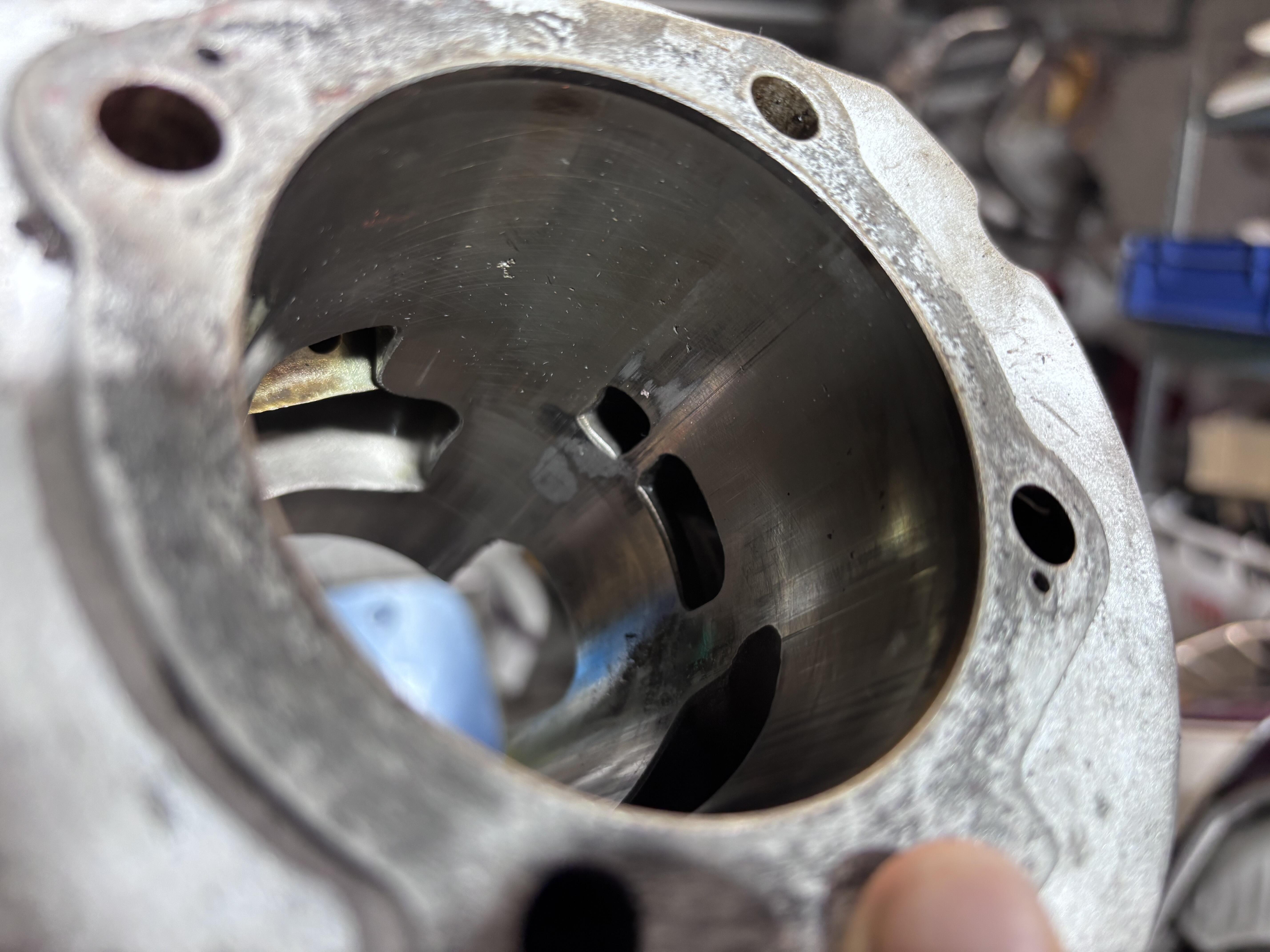

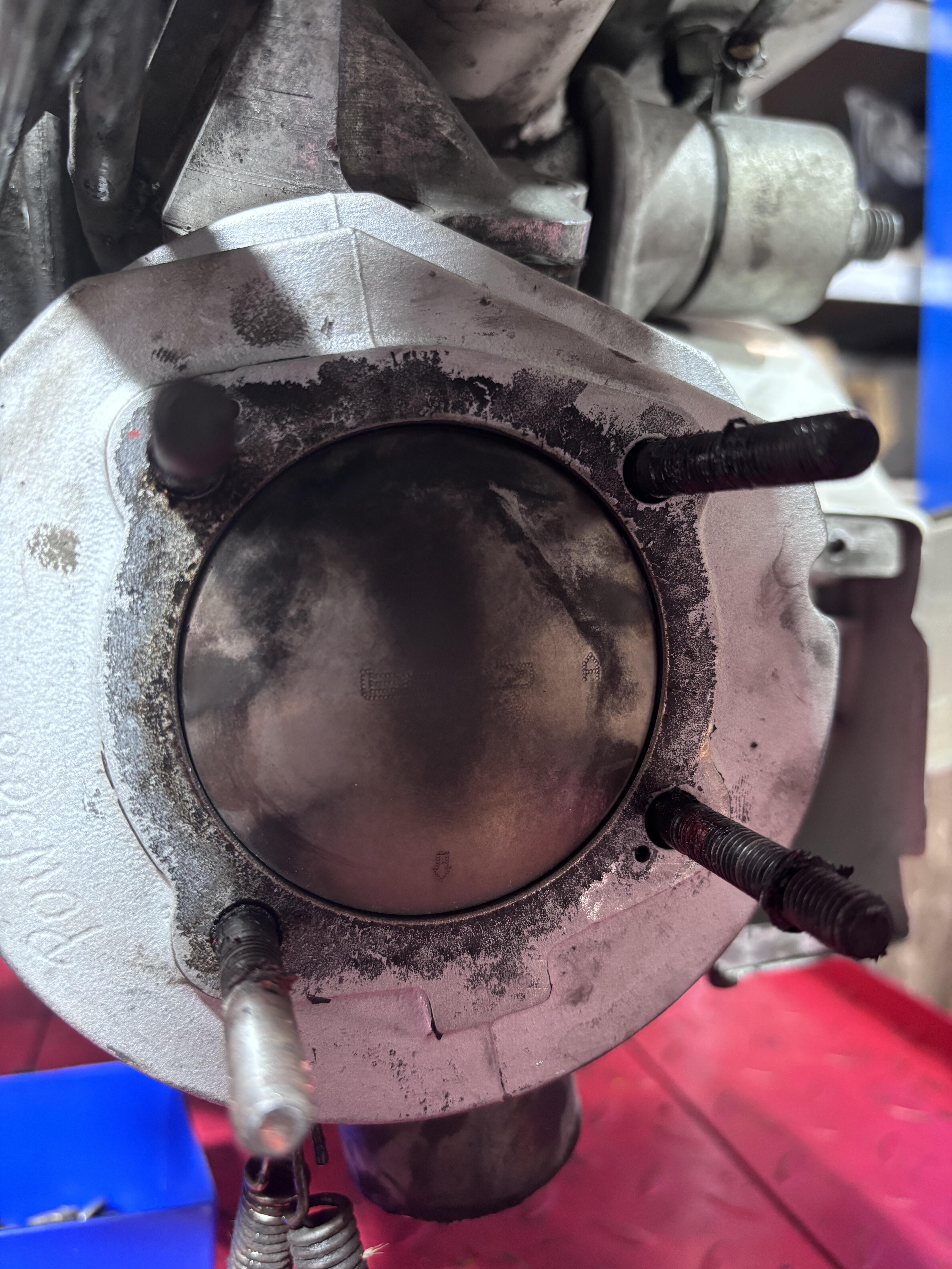

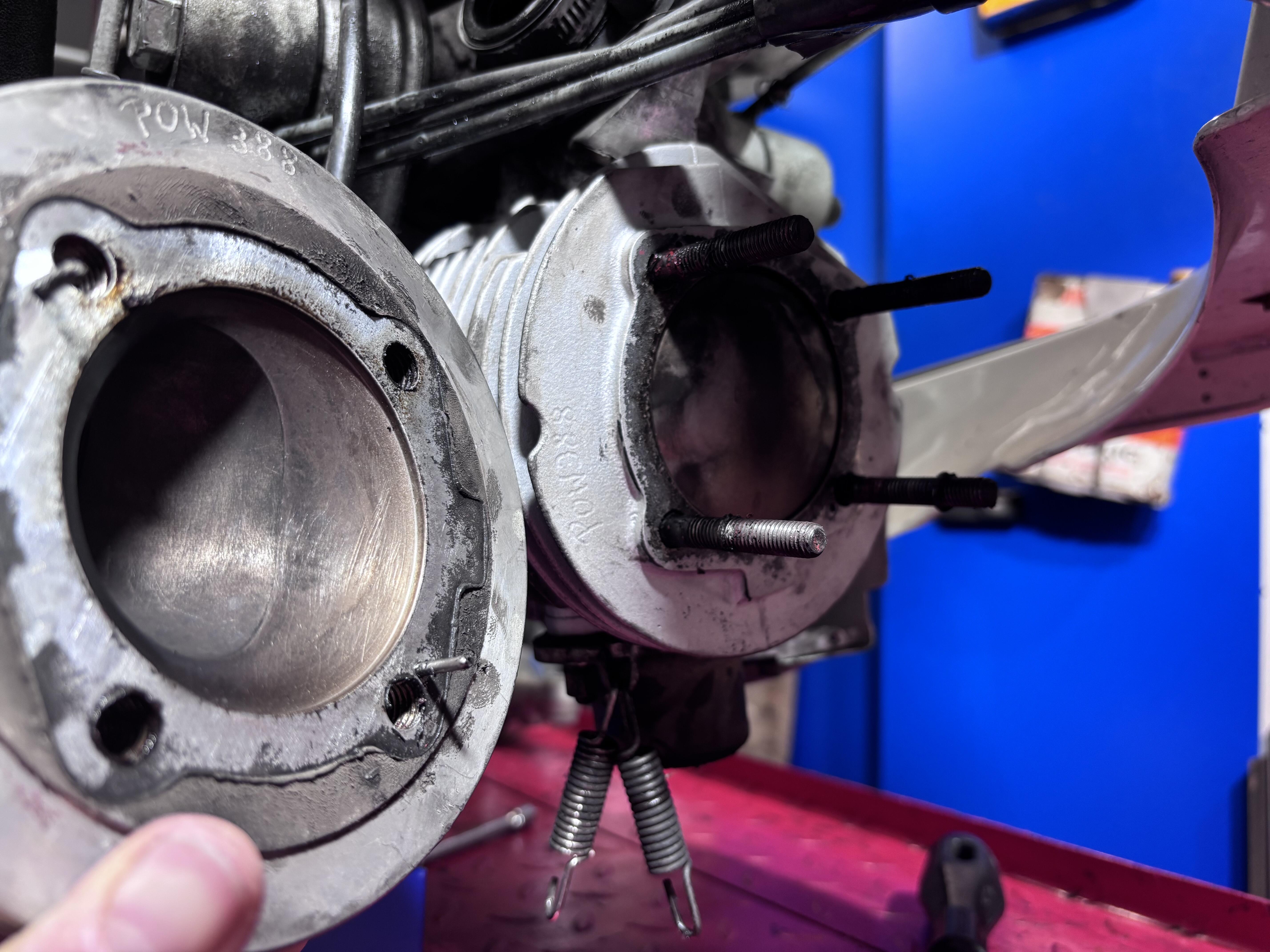

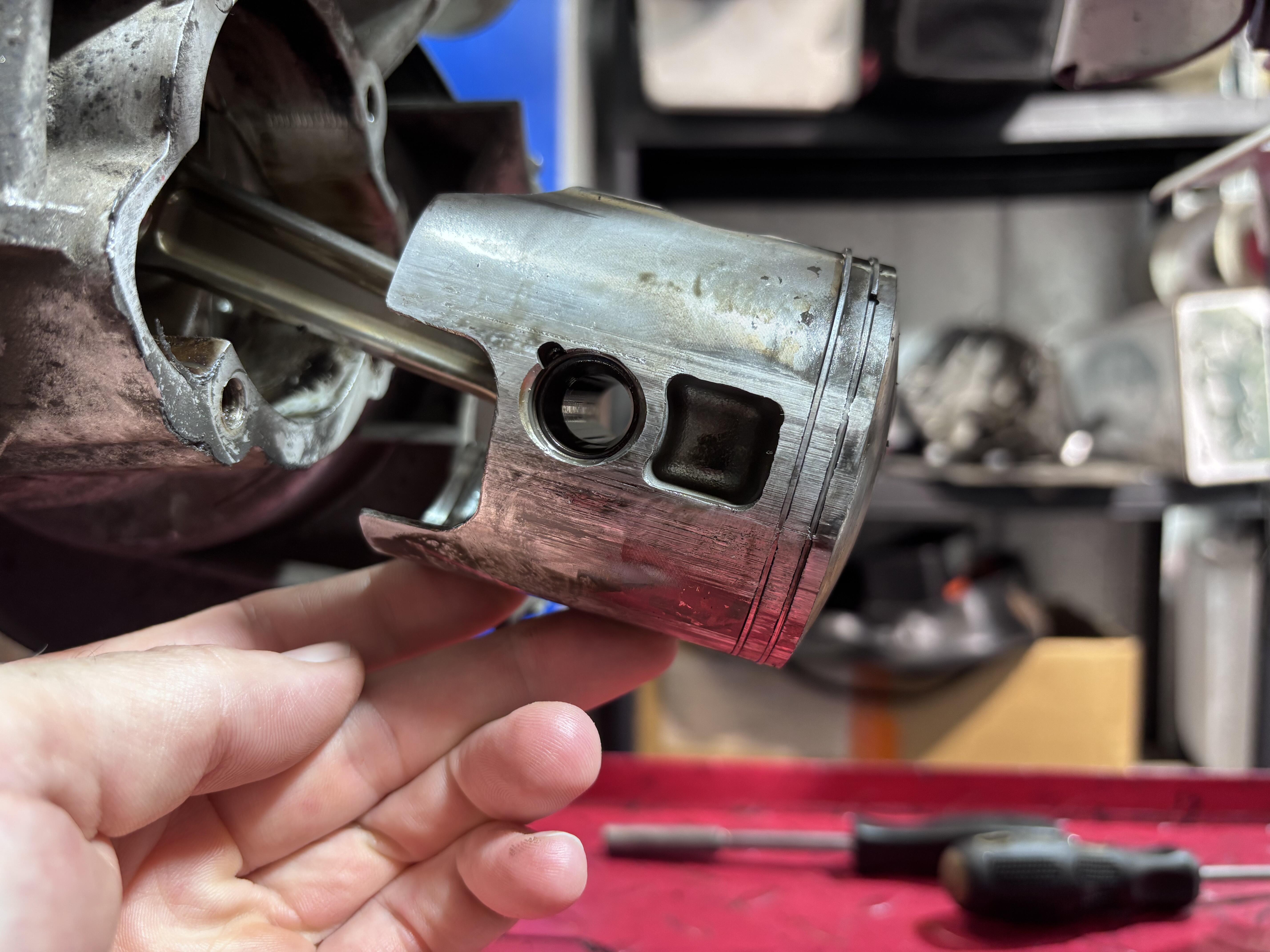

  3. Beim TS1 ist bei 35° auf der Bundesstraße der Vergaser aus dem Gummi gerutscht. Hat sofort geklemmt… Hab mir nen neuen Kolben bestellt und eine 120er Körnung Flexhonbürste. Soll man das Alu vorher entfernen? Wenn ja mit was? Händisch?
