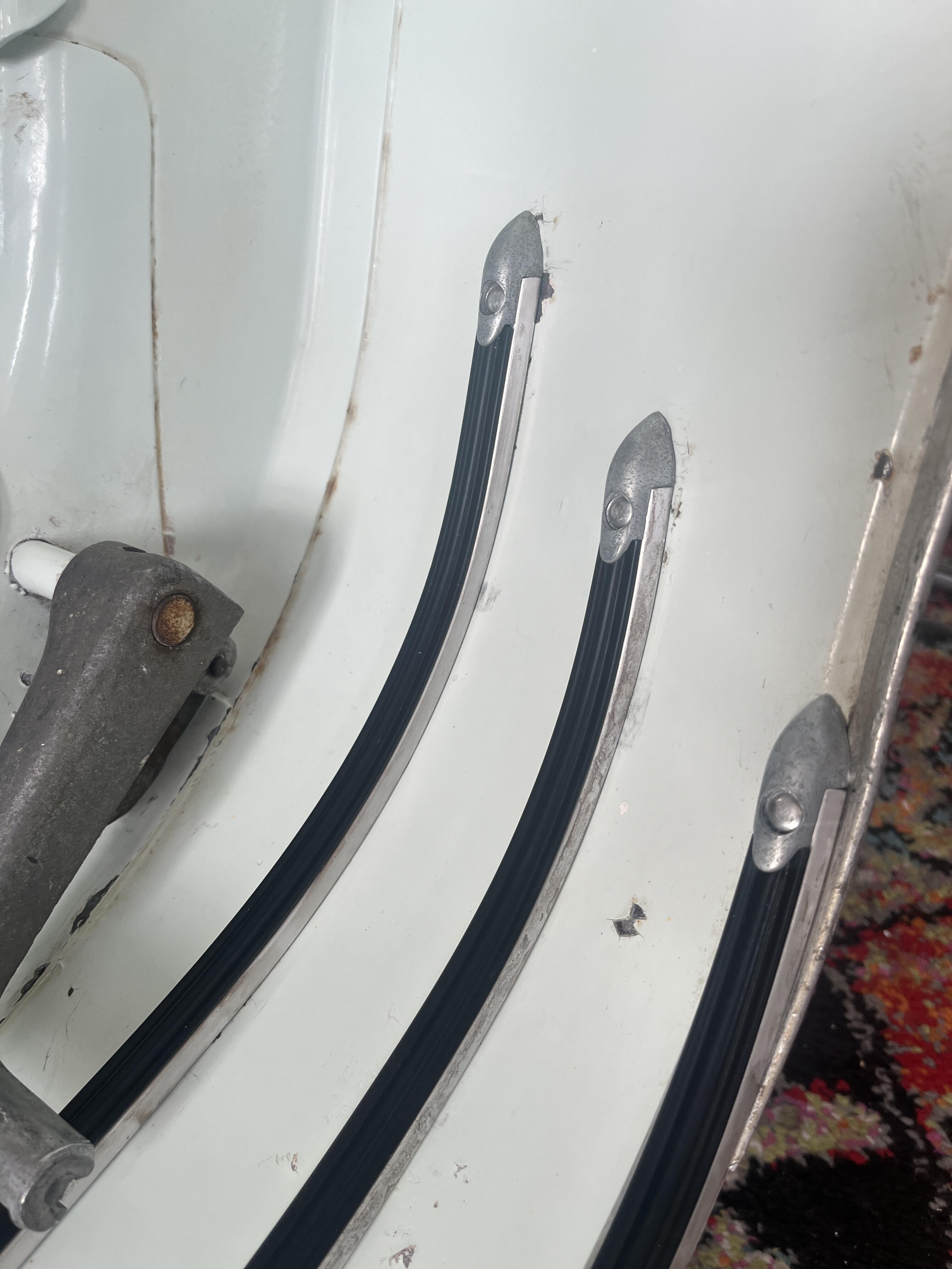

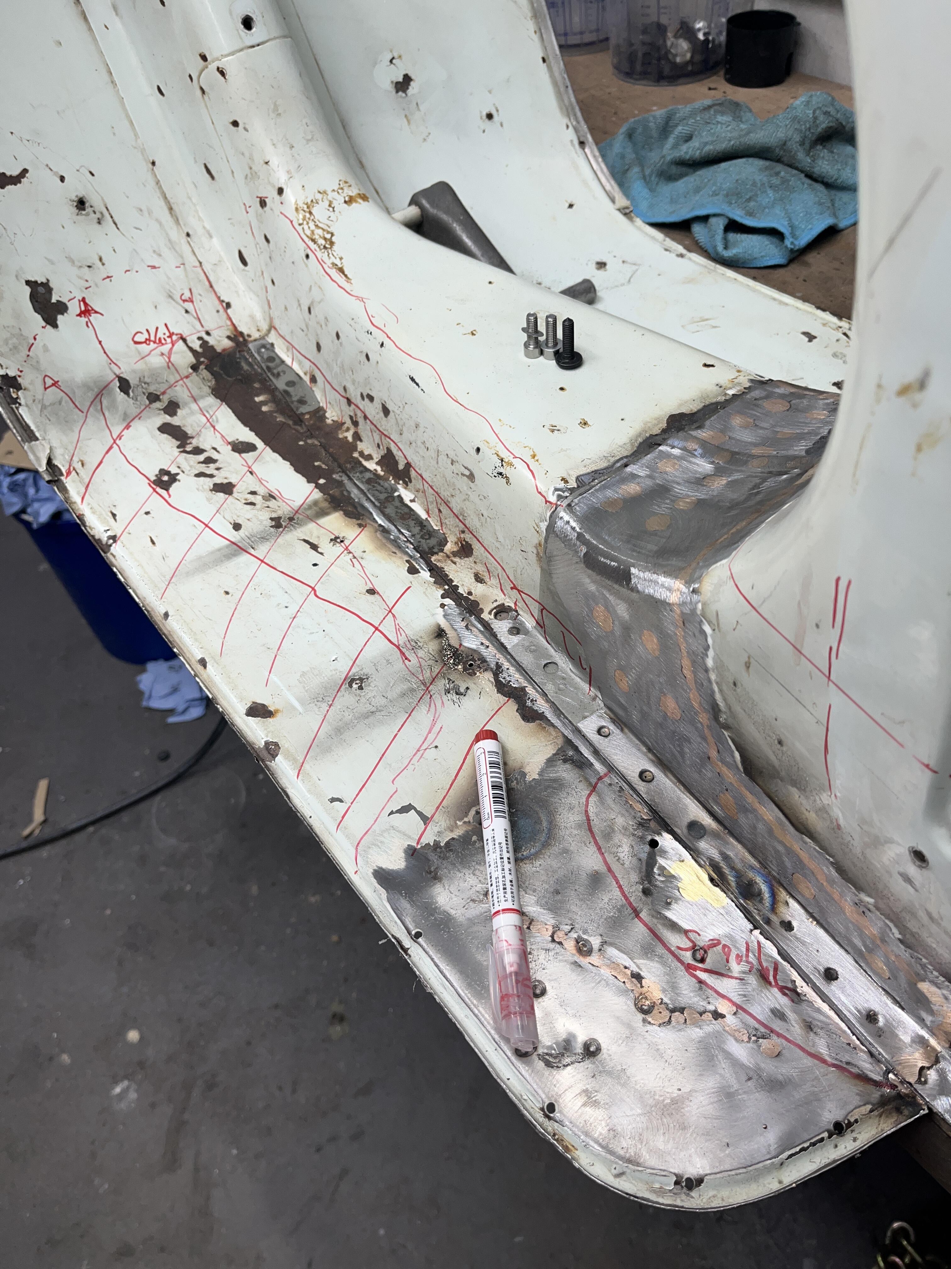

Verdeckter_Ermittler antwortete auf Verdeckter_Ermittler's Thema in Vespa Rally, Sprint, VNA, VNB, VBB, V125, etc.Danke für deine Meinung. Ich bin auf dein Projekt gespannt, damit ich dann was lernen kann. Alukante hab ich natürlich nur zum kritisieren getupft. 💁🏼♂️ Und nun mache ich mit meiner Super so weiter, wie ich es mag. 🙂👍🏼 Bleibt dabei, es geht hier munter mit dem Pfusch weiter. 👌🏼😜

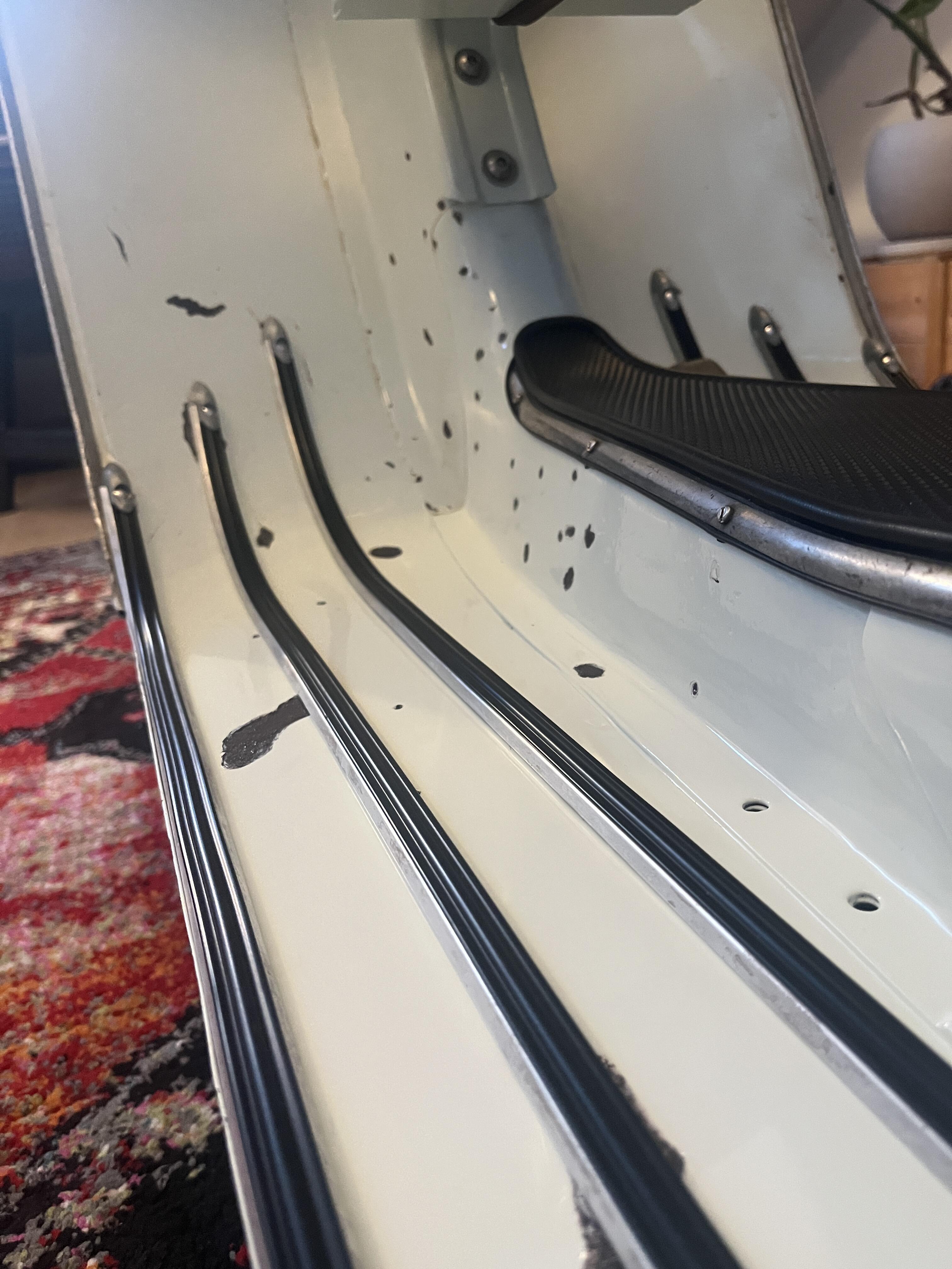

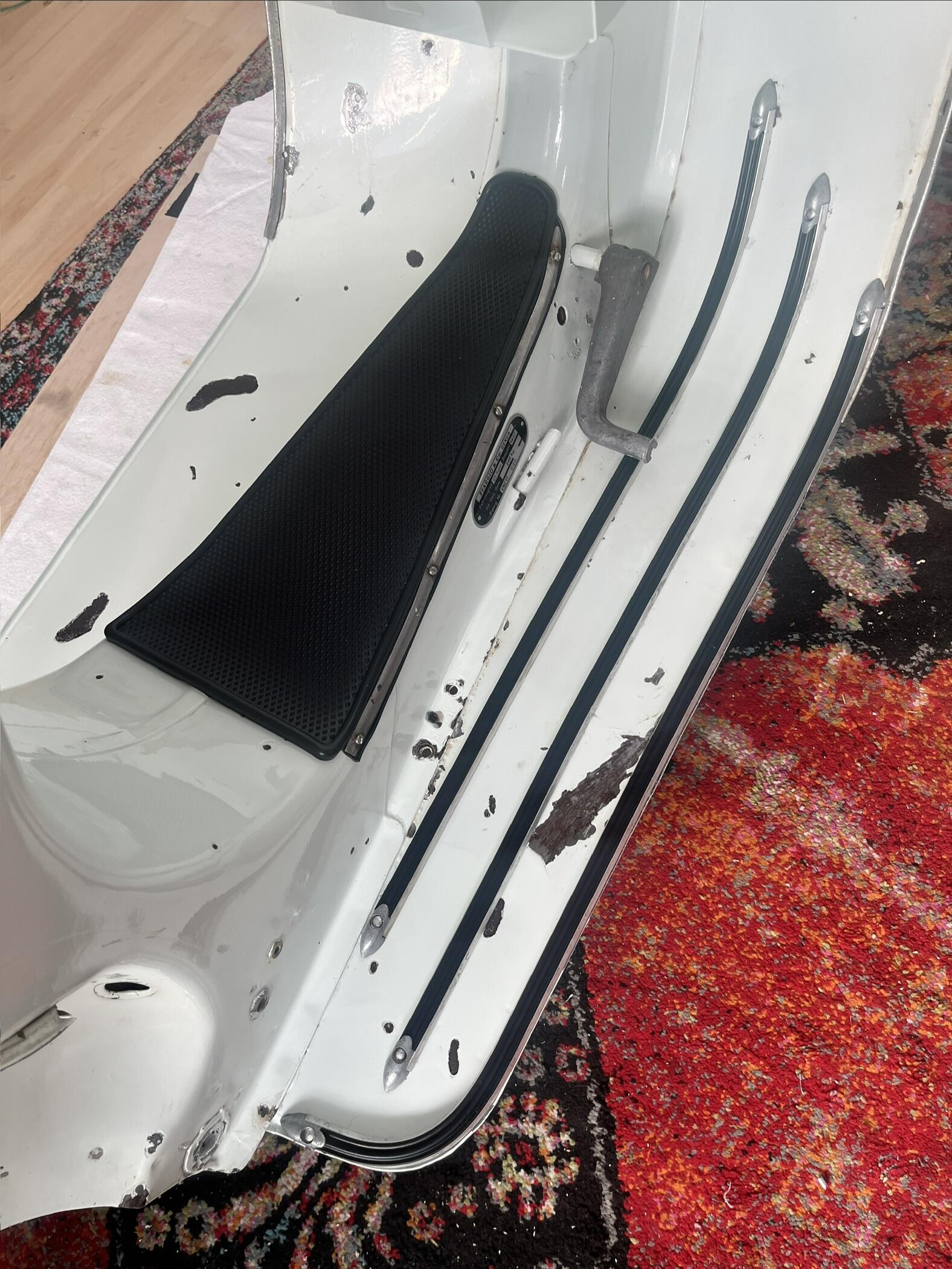

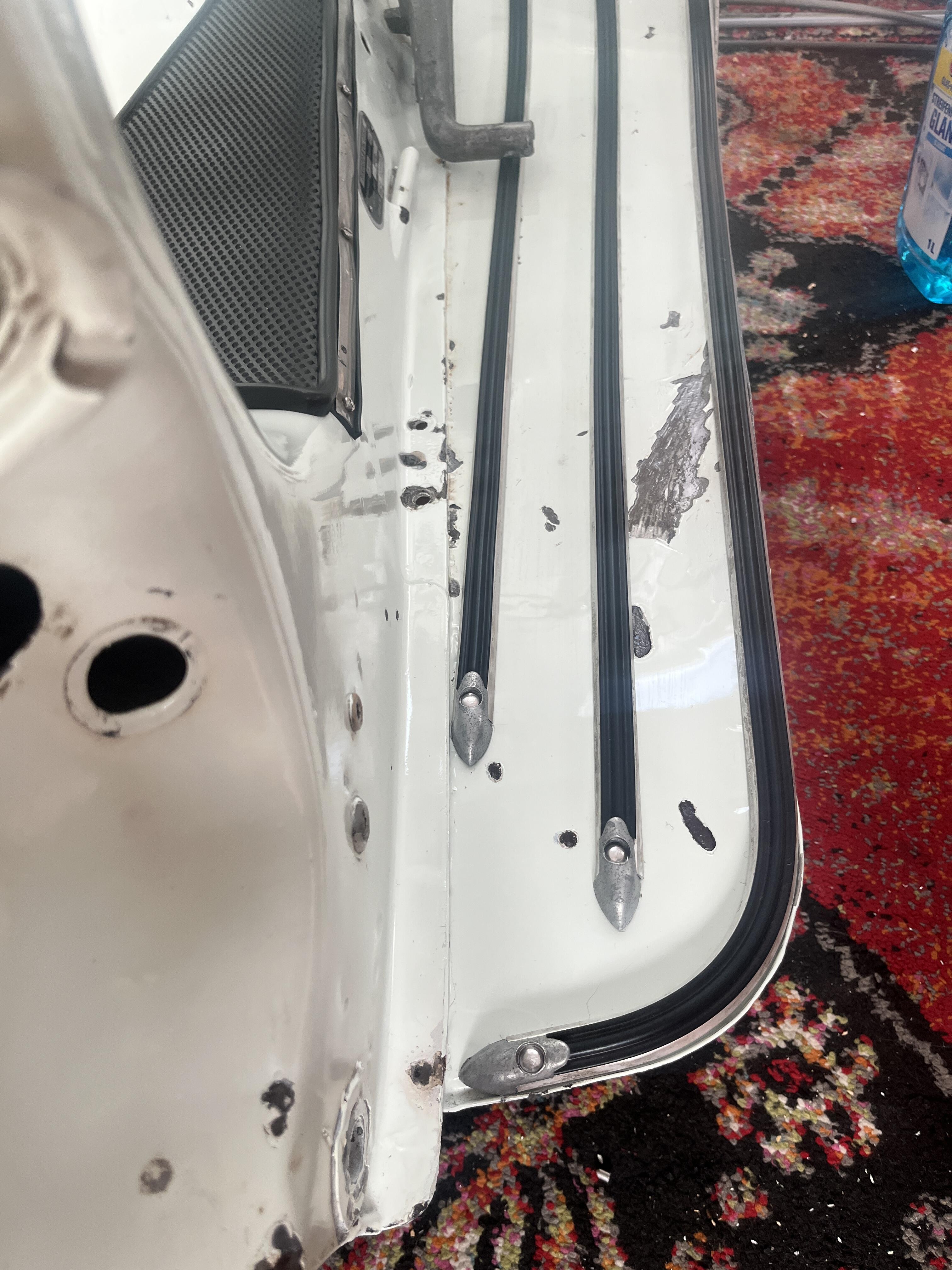

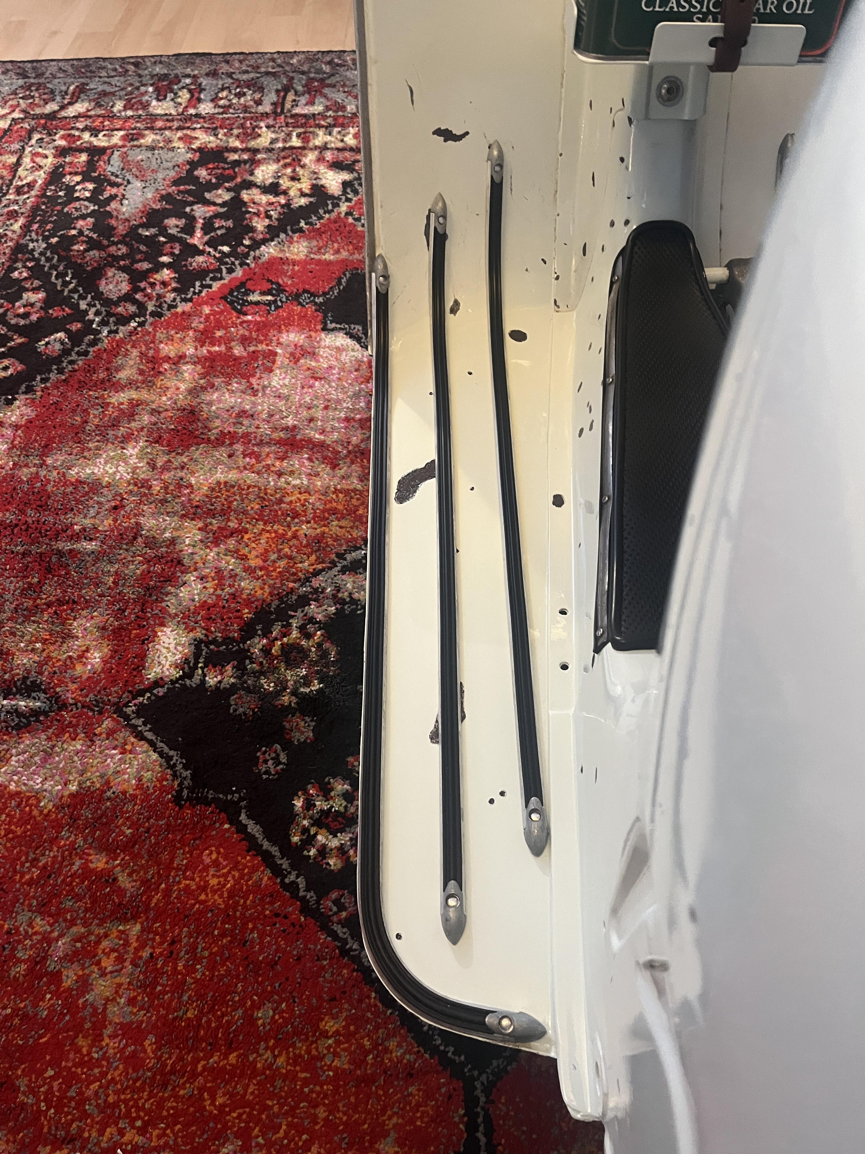

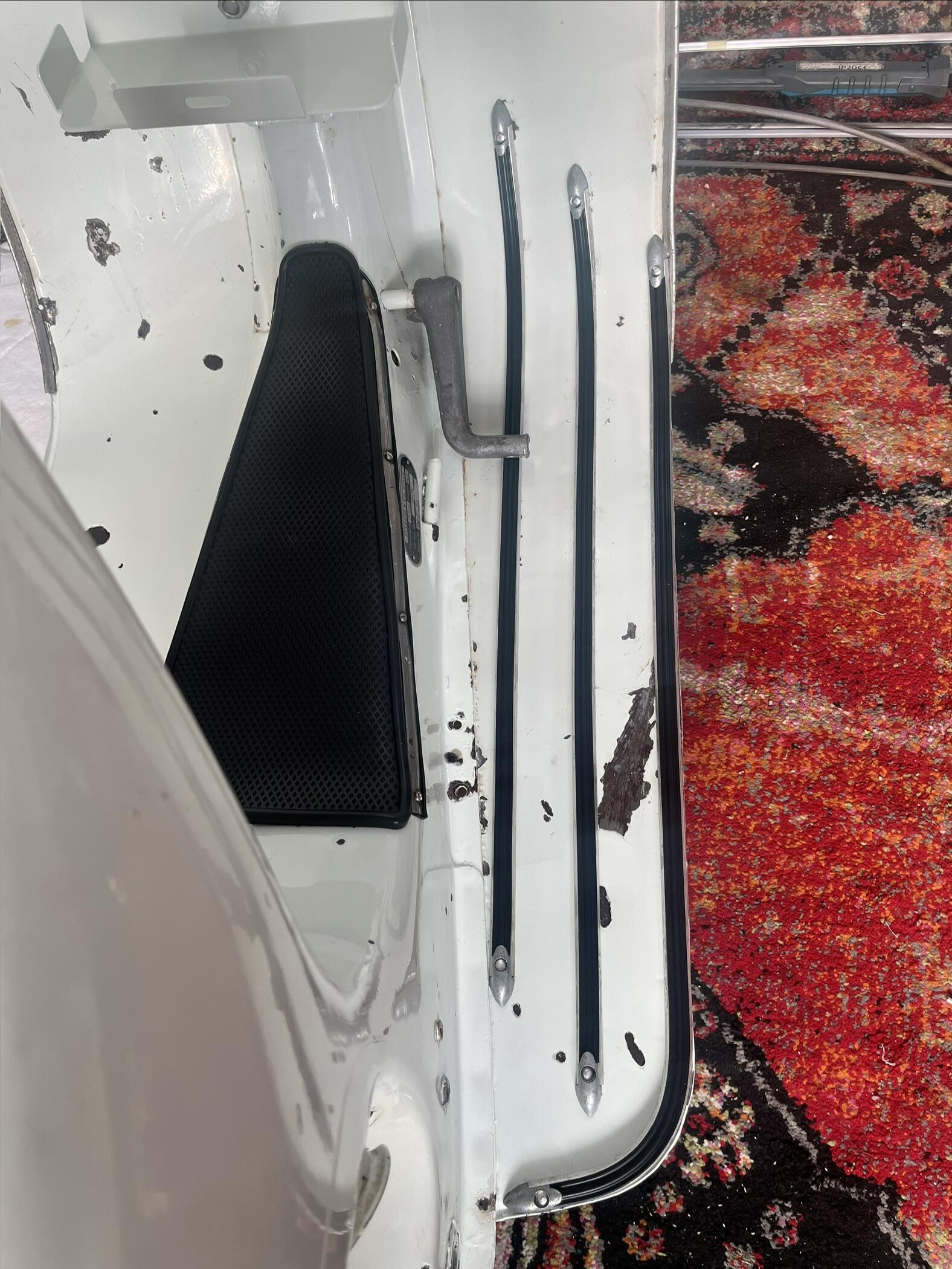

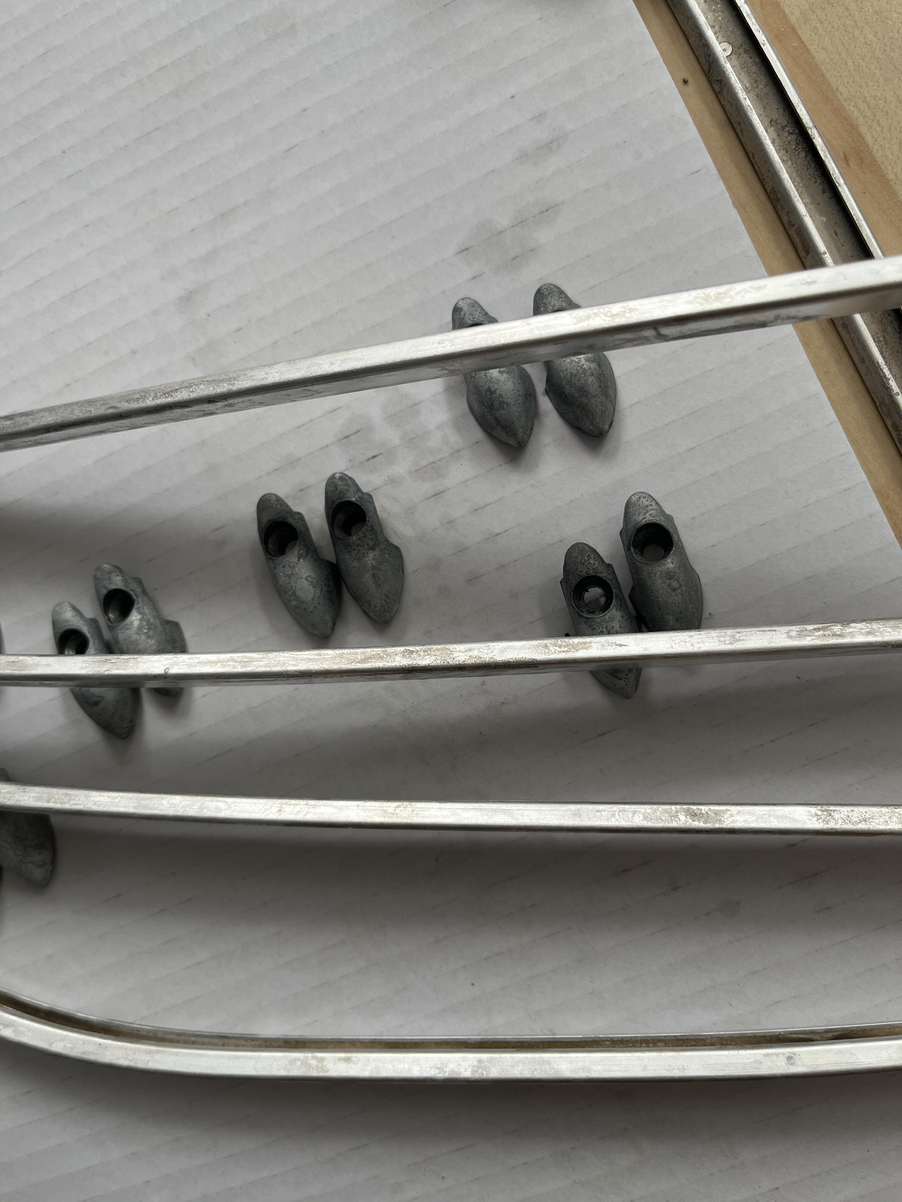

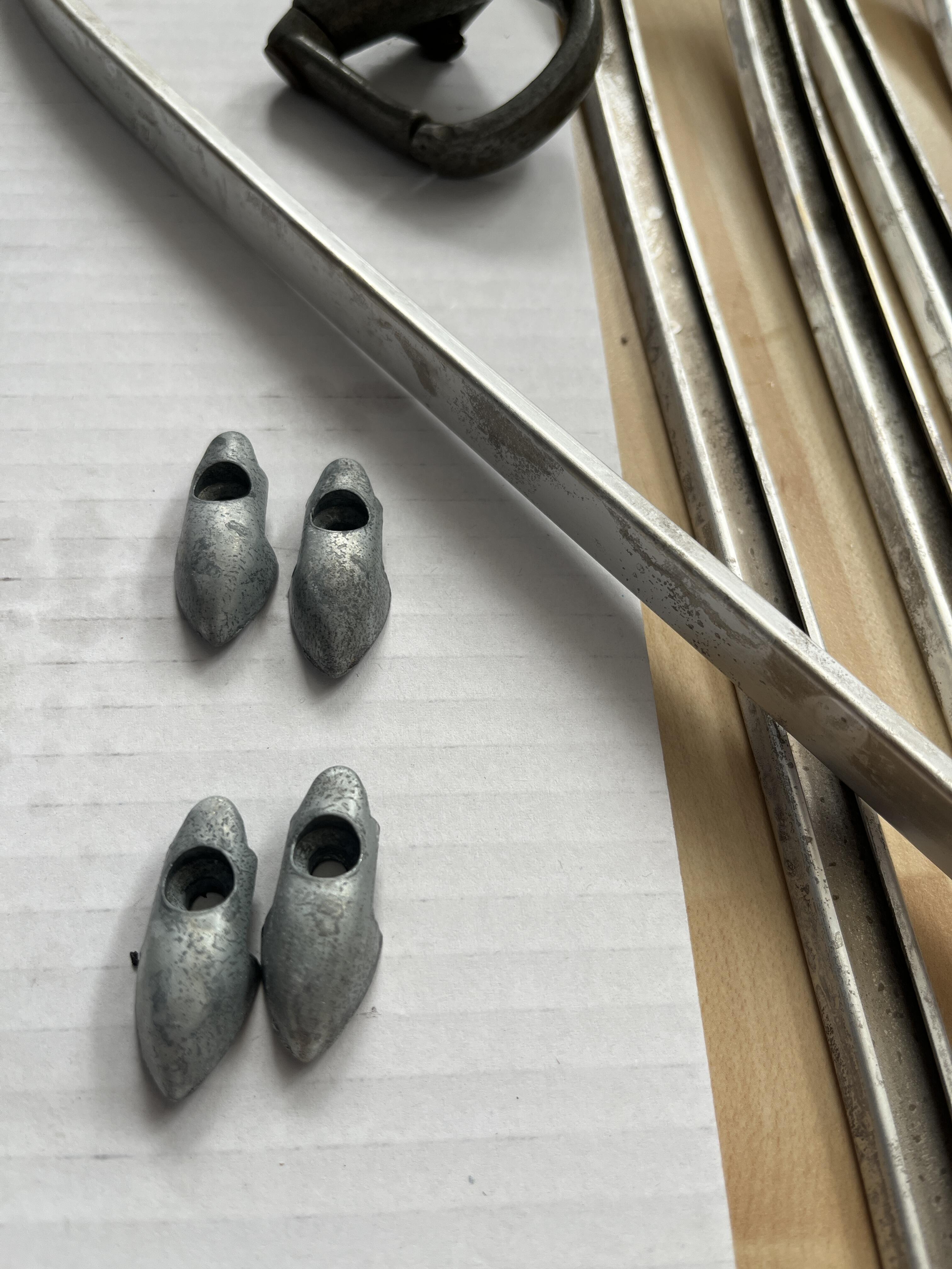

Verdeckter_Ermittler antwortete auf Verdeckter_Ermittler's Thema in Vespa Rally, Sprint, VNA, VNB, VBB, V125, etc.🙂 Und du denkst wirklich ich habe genietet und dann lackiert? Dann schau dir nochmal ganz in Ruhe den Verlauf an. Dann merkst vielleicht auch du dass lackiert wurde, dann genieten und anschließend um Rost zu vermeiden die Stellen ausgetupft wurden.

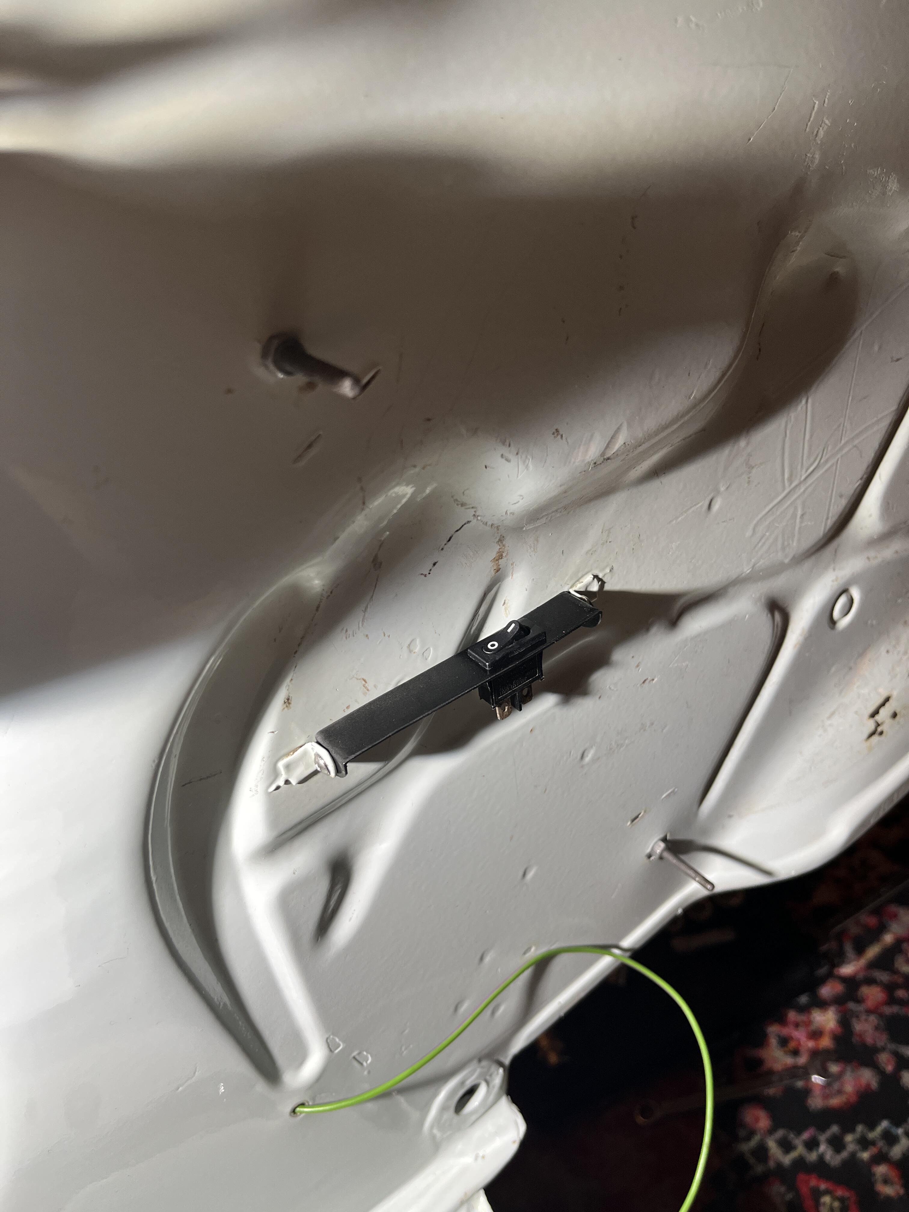

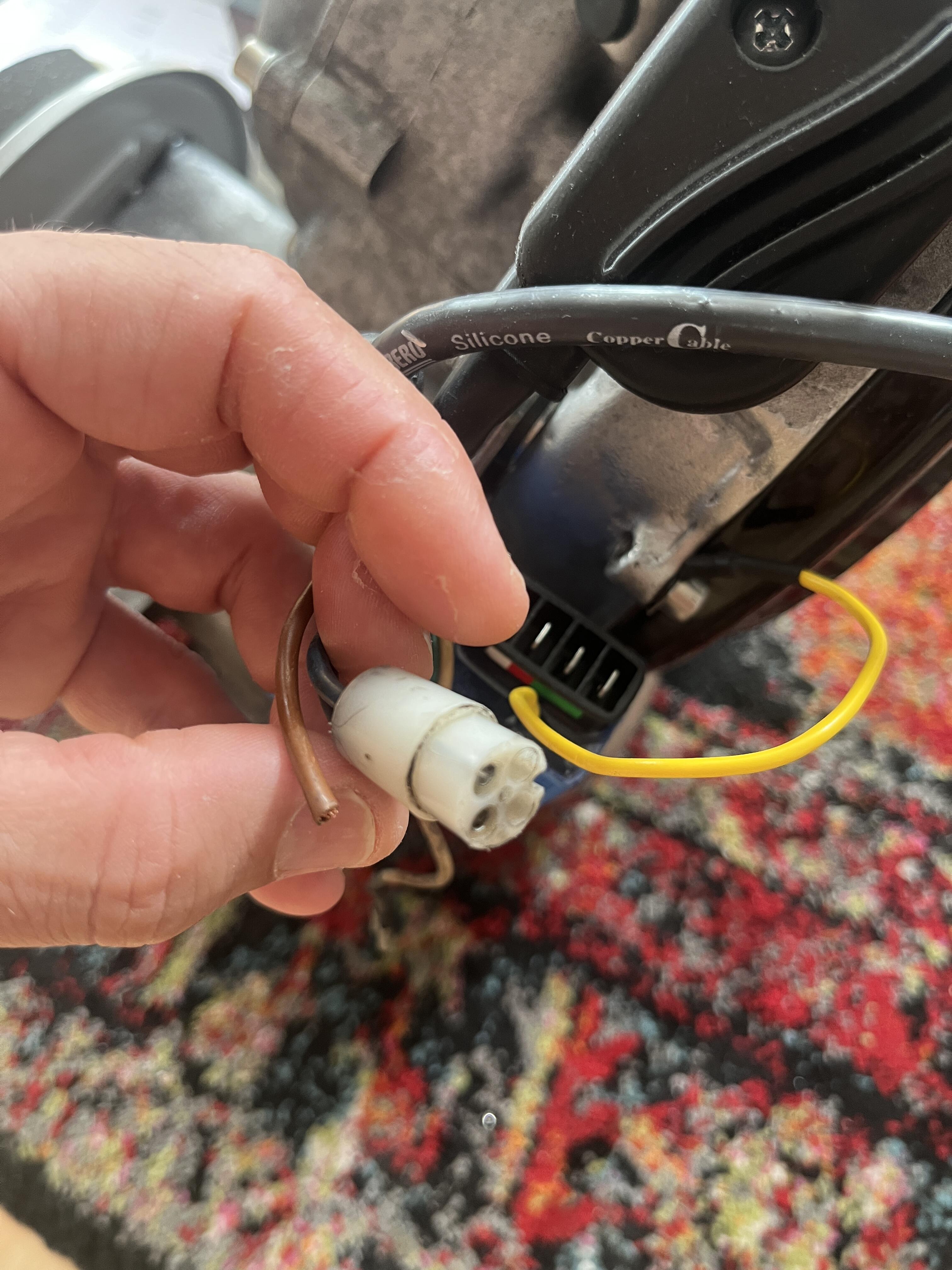

Verdeckter_Ermittler antwortete auf Verdeckter_Ermittler's Thema in Vespa Rally, Sprint, VNA, VNB, VBB, V125, etc.An- und Ausschalter habe ich jetzt so gelöst: Keine Ahnung für was das sonst gedacht ist… Jetzt muss man die Backe aufschließen und den Schalter umlegen damit man grün von Masse trennen und losfahren kann. Es fehlen weiterhin die Felgen mit Trommel. Echt schade, aber ich muss mich weiterhin gedulden…

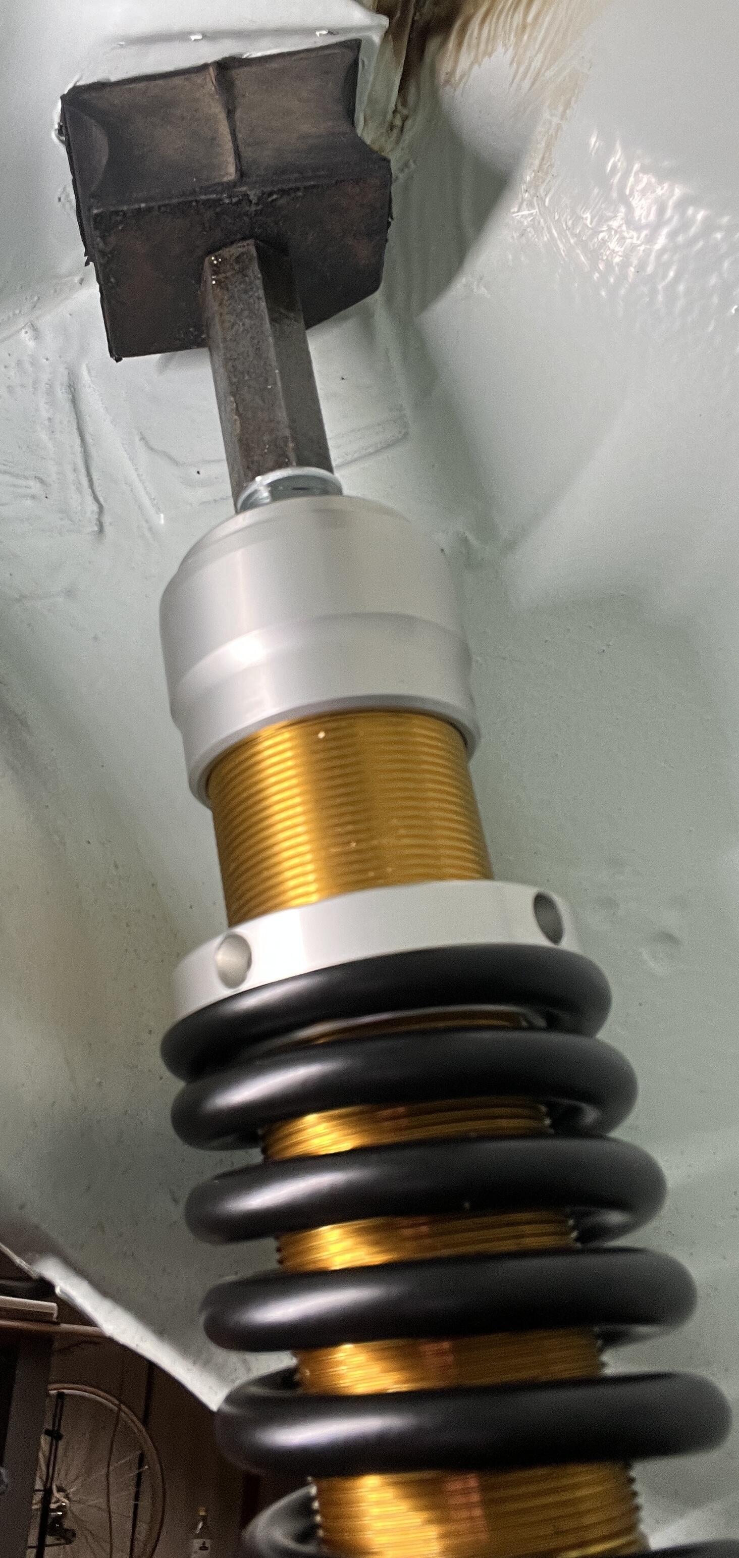

Verdeckter_Ermittler antwortete auf Vesparati's Thema in Vespa Rally, Sprint, VNA, VNB, VBB, V125, etc.Servus! Wie viele Gänge empfiehlt sich denn als Restgewinde, bzw. wie viele Gänge nach oben hin? Vespa Super mit PX 125 Motor, Stoßdämpfer YSS Mono E-Serie. Sollte lieber zu hoch als zu niedrig stehen. Grüße

Danke für die Antworten. Ich werde das Killkabel im Baum abzweigen und durch eine Hohlschraube vom inneren in die Backe führen. Dann musst du die Backe erst aufschließen um den Schalter umzulegen. Das ist mir irgendwie sichererer als durch ein Loch unter der Sitzbank. Zumal die Sitzbank ohne Schloss sein wird.
Nur mal schnell 'ne Oldie-ELEKTRIK-Frage …
Servus zusammen, kurze Frage. Ich würde gerne einen Kippschalter einbauen damit meine 125er Super nicht jederzeit startbar ist. Dazu könne ich entweder einen Steuerstrom über ein Relais schalten und ein CDI Signal unterbrechen, oder gleich ein Signal von der CDI schalten. Den dazugehörigen Kippschalter würde ich versteckt anbringen. Hat das jemand mal gemacht und/oder kann mir den Beitrag dazu verlinken? Danke Nach meinen ersten Überlegungen könnte ich einfach grün (Motor Kill) mit einer extra Leitung und einem Kippschalter auf Masse legen. Solange der durchschaltet, also betätigt ist, startet sie nicht. Edit: Sorry. Vergessen zu sagen. Fahre PX Motor in der Super. VG Daniel
