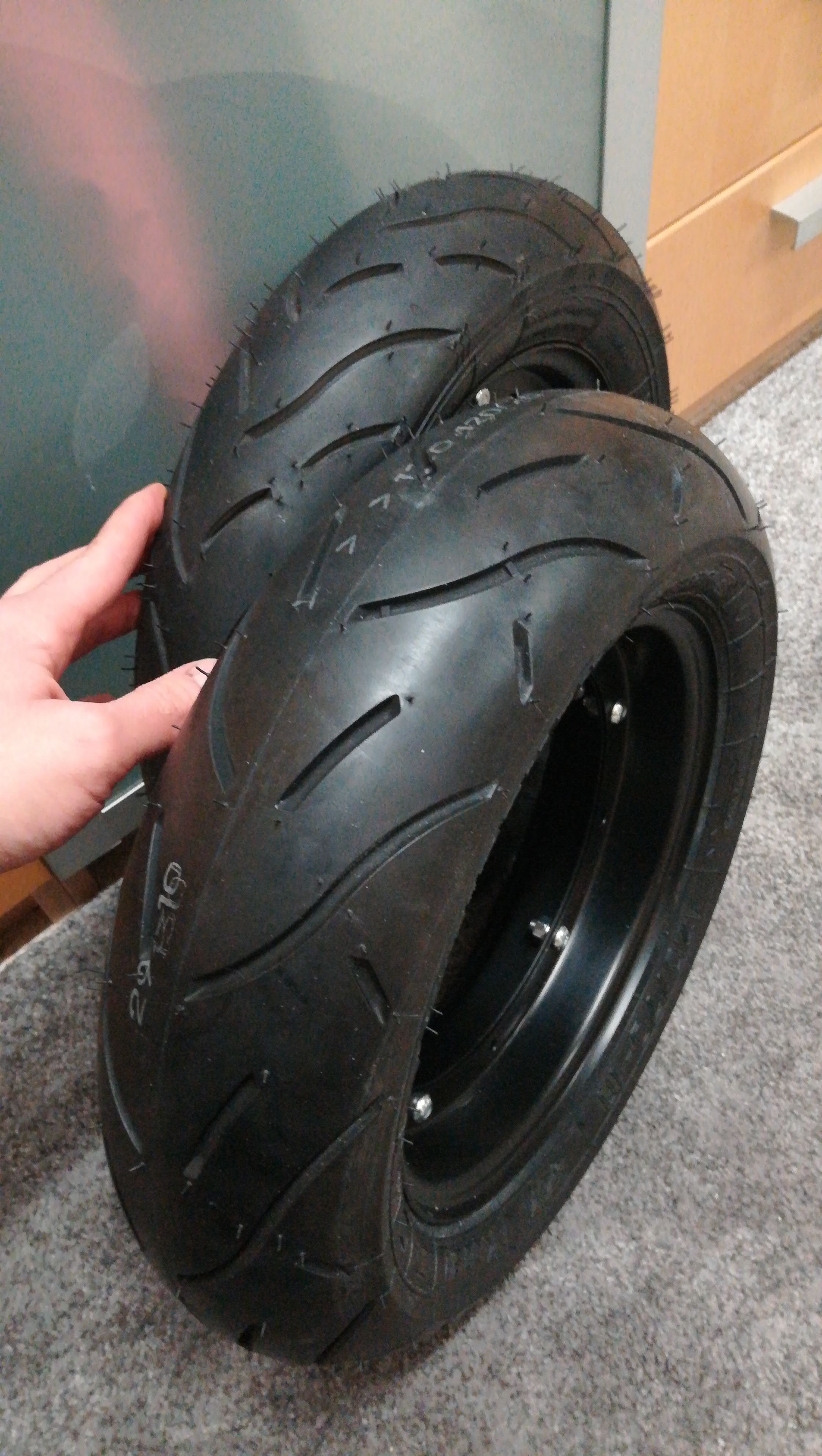

  12. Hi, ist das jetzt ein 120er oder 130er Hinterreifen?
  13. Hallo, wieviel Platz ist da zum Kupplungsdeckel? Hab das letztes Jahr ähnlich gebaut, mit 120/70-10 und 2x breiten PX-Hälften. Das war aber sehr sehr knapp.
