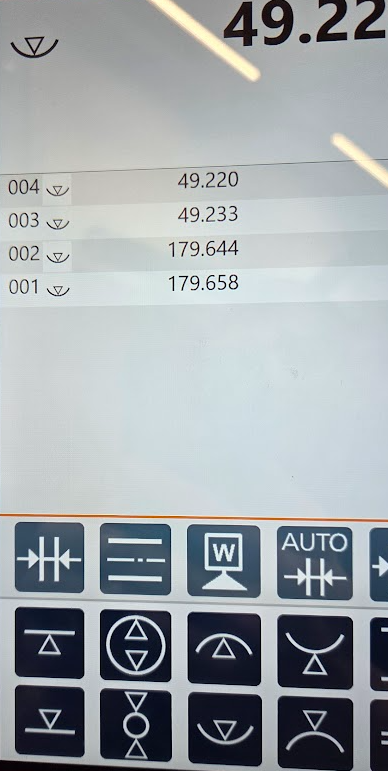

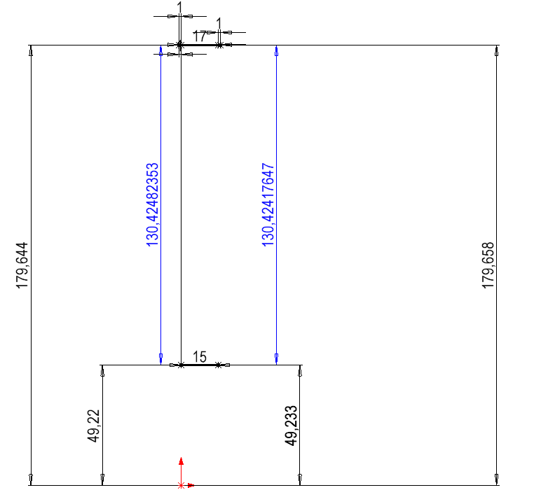

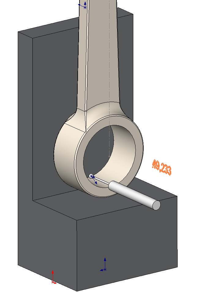

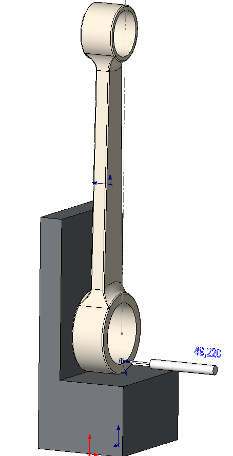

  3. Helmut, Ich glaube wirklich dass du das Messen so kompliziert machen musst dass es den Anschein nimmt, dass nur du es kannst und jeder ist zu dir schicken muss um es messen zu lassen. Deine Hochrechnungen sind dämlich, aber durch die Hochrechnung wird der Wert der Abweichung natürlich größer... dann hast Du natürlich was zu diskutieren. Ich glaube als Rentner hast du von uns allen am meisten Zeit diesen Schwachsinn fünfmal am Tag in dein Licht rücken. Die Zeit habe ich nicht und würde ich mir auch nicht nehmen. Edith: Ein paar wenige Ansätze von dir sind in Ordnung, aber wenn du mein Messverfahren und meine CAD Möglichkeiten in Frage stellst und mit rostigen Maschinenteilen von 1950 alles über andere stellst, dann bist du für mich einfach nur ein Freak der Aufmerksamkeit oder Aufträge sucht

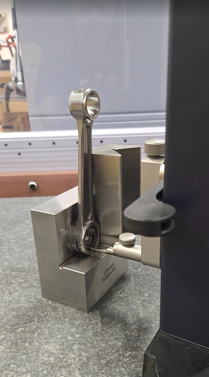

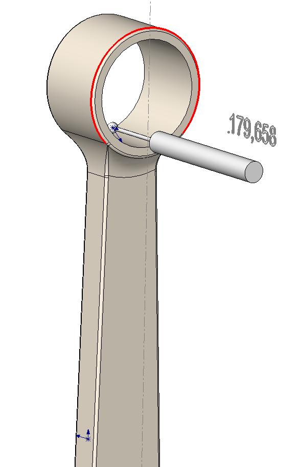

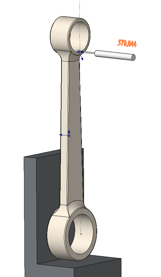

  4. Du stellt schon wieder was in Frage wo ich mir langsam nicht sicher bin ob du wirklich überall im Bilde bist Das Pleuel wird auf der elektronischen Messeinrichutung aufgenommen, mit eventuell Winkelfehler oder ... Dann wir das untere Pleuelauge mit 15mm Breite jeweils aussen gemessen und das obere mit 17mm Breite jeweils aussen gemessen (blaue Punkte im CAD) ---- Kann der Messaufbau nachvollzogen werden und was die Messergebnisse darstellen? Es ist nahezu komplett egal ob das Pleuel leicht schräg steht beim Messaufbau oder nicht.... Jetzt bin ich wieder fix raus, echt zu schade die Zeit Aussagen zu widerlegen bzw richtig zustellen die von Dir Powerracer kommen

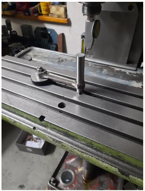

  5. Egal was Du hier als Moderator schreibst und ins lächerliche ziehst - wenn du den technischen Vespa lastigen Teil nicht objektiv behandeln willst wenn jemand Kingwelle nennt und sein Messverfahren einer gebrauchten Welle mit 2 massiven Lagerschäden als Gegenbeispiel darstellen darf zu einer Messerung eines neuen Pleuels des Herstellers Primatist aus Italien und dann lass es doch einfach - Du kannst uns auch sperren oder löschen - mir total egal... Früher wurden im GSF fachlich sachliche Dinge von Kompeteten Moderatoren geordnet. Jetzt schreibst Du über KI generierte Texte anstatt über die fachlichen Inhalten und inhalte die einfach nicht sachlich sind. Vieleicht hat KI während der Gartenarbeit den Text übernommen, fachlich ändert das aber nichts ! Ihr habt es selbst in der Hand was wer schreiben darf, ist Euer GSF in 2026 ! Das Messverfahren von einer Welle mit 2000-3000 Km mit 2 massiven Lagerschäden (Links) wird verglichen mit diesem Messverfahren eines neuen Pleuels auf einem modernen Messtisch (mitte und rechts) Powerracer darf das also gegenstellen mit alter Welle als sein Verfahren ist richtig und Kingwelle Pleuelmessung ist nicht wahr ? Dann lösche uns doch einfach aus dem GSF und lasst den Messonkel Leute weiter verunsichern mit allen Kurbelwellen von SIP, Fabbri, Egig, Kingwelle... etc die Primatist verbauen - !!! Kingwelle hat keine Pleuelprobleme und lässt sich im GSF auch keine aufreden !!!! Mist, ich habe gerade ohne KI Lebenszeit verschwendet und im GSF versucht etwas klarzustellen..... (Ironie aus)
  6. Hallo Helmut, nach diesen zusammen gewürfelten Informationen und Bildern frage ich mich mit meinen Erfahrungen ob ich es mit einem Schamane einem Scharlatan oder einem selbsternannten Gutachter mit Reparaturservice unterhalte oder ob es eine Sichtweise gibt die ich noch nicht gesehen hab. Bei deiner Person und allem was ich über dich weiß frage ich mich wenn ich dein Zitat kurz einblende..... Nun vermaß ich das untere Pleuelauge, da die Kuwe ja 2-3k km runter hatte, zwei kapitale Pleuellagerschäden usw.... Was du im Hintergrund für die Vespa Fraktion verfolgst. Ich kenne nur kapitale Pleuelschäden, wo danach auch das Pleuel kaputt ist. Dass ein Pleuel zwei kapitale Pleuelschäden überlebt und dann noch nicht mal verfärbt ist wie auf deinem Bild zu sehen kenne ich gar nicht. Die Kurbelwelle ist anscheinend 2000 bis 3000 km gelaufen und somit alt, wie können Messergebnisse als Referenz genommen werden, um den Auslieferungszustand eines italienischen Pleulherstellers wiederzugeben - ist das die Art wie du 100% neutral in Perfektion Urteile in der Öffentlichkeit verbreitest? Deine arbeitsweise und deine Art zu berichten mit den selbsternannten Fakten die du aufzählst sehe ich sehr kritisch. Ich bin nun das letzte Mal zu diesem Thema in diesem Topik, egal wie oft du mich noch zitierst Mein Rat: Erstelle doch mal wieder ein neues Topic im GSF mit dem Thema Pleuelschaden. In diesem Topik soll dann jeder mit einem Pleuelschaden den Motorblockhersteller nennen, den Zylinderhersteller nennen, seinen Kolbenbolzen fotografieren (speziell die Fläche wo die Nadeln gelaufen sind) sein Pleulauge innen fotografieren (um eventuell Pittings zu sehen die von den Nadeln kommen), Quetschkante mit Lötzinn beidseitig links/rechts gemessen oder nur einseitig, Pleuel beim Einziehen der Kurbelwelle in den Kupplungssitz verklemmt oder nicht.... usw. Lieber Helmut, leider sehe ich in deiner Arbeit und in deinen Aussagen eigentlich so ziemlich gegen alle Hersteller nur eine allgemeine Verunsicherung der Kunden, für die du parallel eine Lösung in deinem Dienstleistungstopic anbietest. Ich kann nur sagen, dass Kingwelle in den letzten Jahren pro Jahr im kompletten Markt aller Kingwellen nicht mehr als eine Welle pro Jahr berichtet bekommt mit einem Pleullagerschaden, wenn überhaupt eine gemeldet wird. Dein Messaufbau auf der Fräsmaschine finde ich übrigens unglaublich schlecht und unprofessionell. Und wie gesagt, eine Welle mit laut deiner Aussage zwei kapitalen Pleuelschäden ist nun mal ganz ehrlich überhaupt keine Referenz Primatist ist ein hochwertiger Lieferant für viele hochwertige Kurbelwellenhersteller, solche unsachgemäßen Methoden sind einfach nur dämlich, muss es nochmas wiederholen was du geschrieben hast.. Nun vermaß ich das untere Pleuelauge, da die Kuwe ja 2-3k km runter hatte, zwei kapitale Pleuellagerschäden usw. Servus, bin dann relaxt auf dem Weg ins Wochenende 🍻

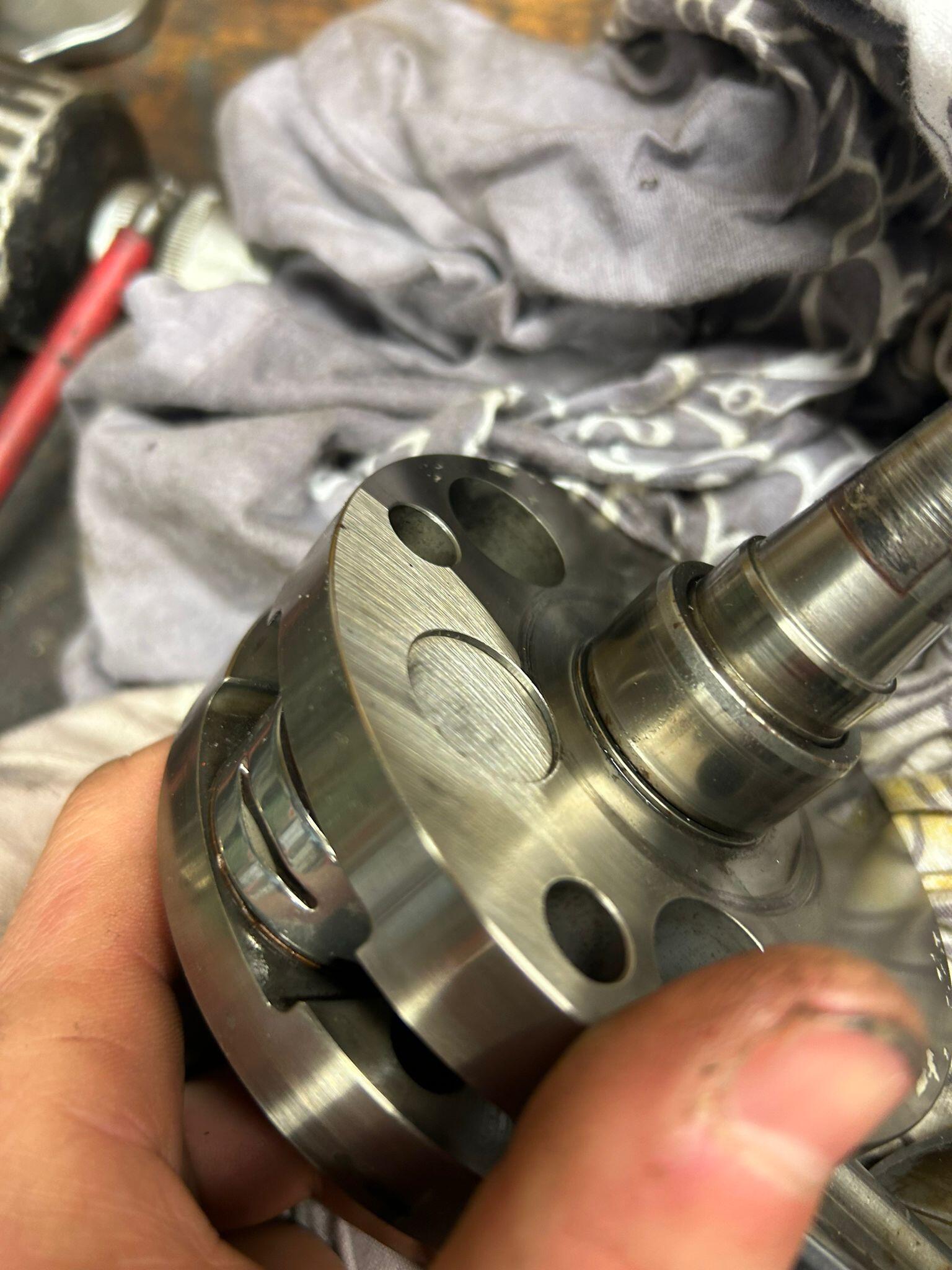

  9. Wir kennen unsere Kurbelwellen, und auch wenn mal was schief geht unsere Kunden. Wenn eine Anlaufscheibe "explodiert" ist wie Du schreibst, dann ist immer die Kurbelwelle auseinandergewackelt --> es waren dann "immer" auf dem Konus oder im "Polrad" Auffälligkeiten zu sehen dass das Polrad irgend ein Problem (z.B. nicht komplett auf ganzer Länge der Konus geklemmt hat) hatte weshalb die Unwucht die Limaseite zerstörte. Dann fällt die Anlaufscheibe in den Spalt der sich bildet und geht kaputt. War zu 100,0% immer so. Noch nie ist eine Anlaufscheibe zu Bruch gegangen mit einem korrektem Sitz, und schon gar nie wie von Dir vermutet wegen einem Pleuel das oben schief ist ! Wenn jemand bedenken hat, dann kann er sich gerne bei KINGWELLE melden Bitte informiere mich Privat oder der Kollege der die Welle zu Dir schickt und nicht zu Kingwelle, wer es ist, ich kenne eigentlich alle beim Namen und jeder Fall ist mir mit Bildern bekannt und gespeichert ! Wenn es ein ganz neuer Fall ist, dann bitte auch direkt bei Kingwelle melden - wir regeln dass wenn was am Pleuel zu finden ist. Nicht dass es ein alter Mist ist der bei uns belegbar auf ein unwuchtiges Polrad zurückgeht die Story eine neue Runde macht... Alle unseren gemessen Pleuel sind top ! - Wir messen die übrigens kostenlos ;-) Edith: wenn du Bilder veröffentlichst, dann bitte immer mit erkennbarem Konus, so wie das Beispielbild wo jemand irgendwas am Polrad verpackt hat mit 40 PS, sich keiner Schuld bewusst ist, und die Kurbelwelle auseinander gewandert ist.... Sind Kurbelwellen von Experten, die lesen hier sicher mit, viele Grüße 🍻
