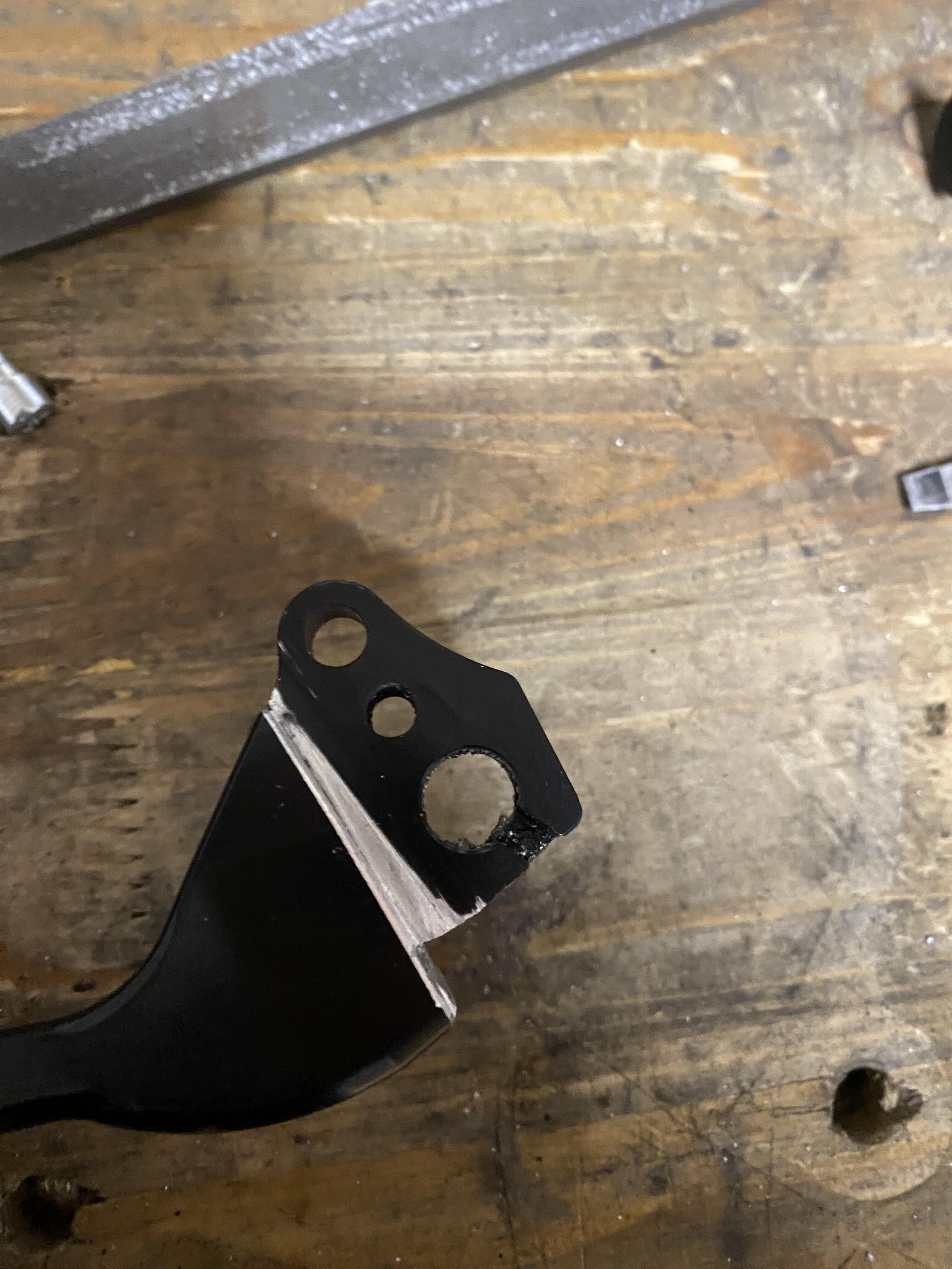

  16. Scheiben nicht biegen Unbedingt mineralisches Öl fahren Ggf Hebel bearbeiten für mehr Weg und nochmal einstellen
