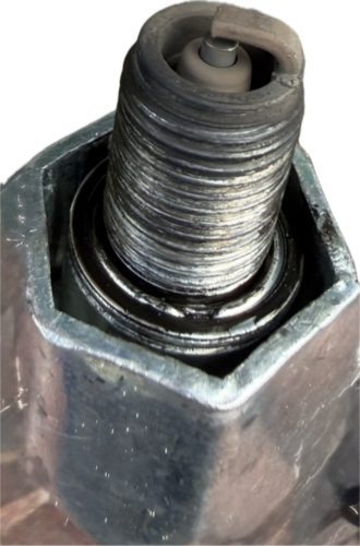

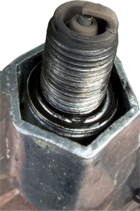

  1. Mittlerweile fahre ich PHBH28, AV264 auf 1.Clip von oben, ND 60, HD 145, Schieber 40. Kerze ist Rehbraun, unten kein stottern, dreht oben schön raus.

  11. Danke, ich werde es rausschrauben und abmessen. Habe nun erkannt, das die Bilder komplett Sinnlos waren, dachte das Mischrohr wäre hier zu erkennen.

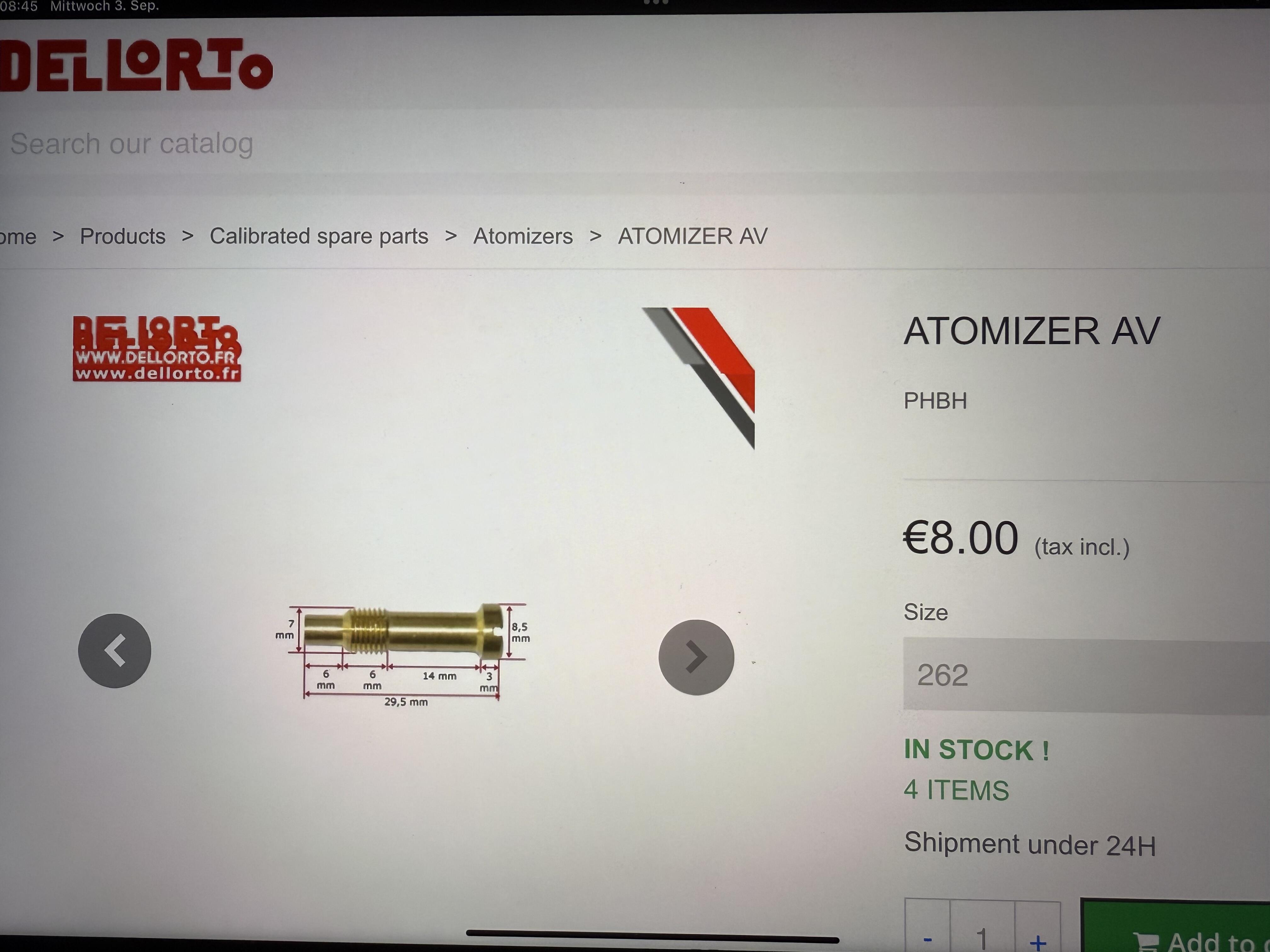

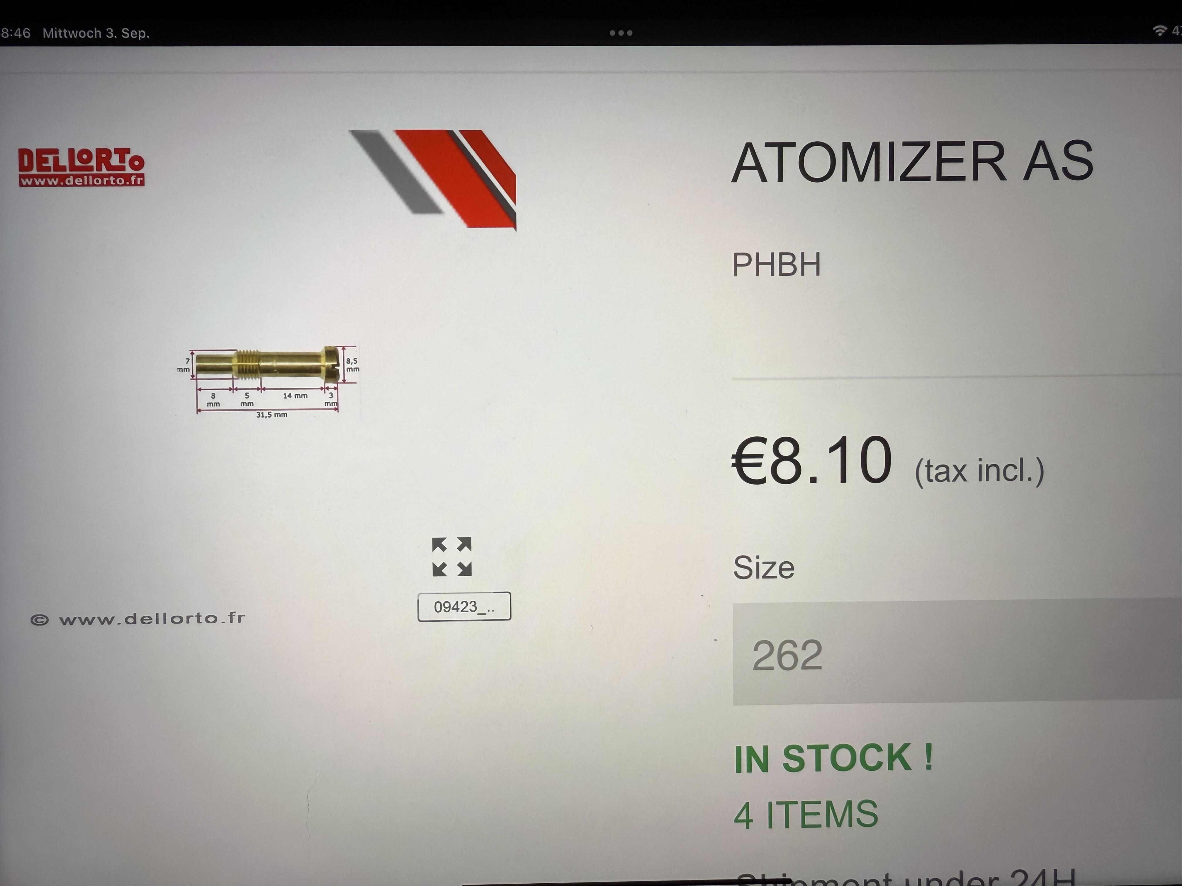

  12. OK. Ich wollte mir gerade ein Mischrohr bestellen, dabei ist mir folgendes Aufgefallen: Angabe von Dellorto: AV262 = 29,5mm AS262 = 31,5mm Also ist doch entgegen deiner Aussage das AV kürzer?!? Siehe Fotos
  13. Danke aber Google habe ich schon bemüht, nur die Aussage was ist lang/kurz bringt in dem Fall nicht viel. Was ist jetzt lang und was kurz?
