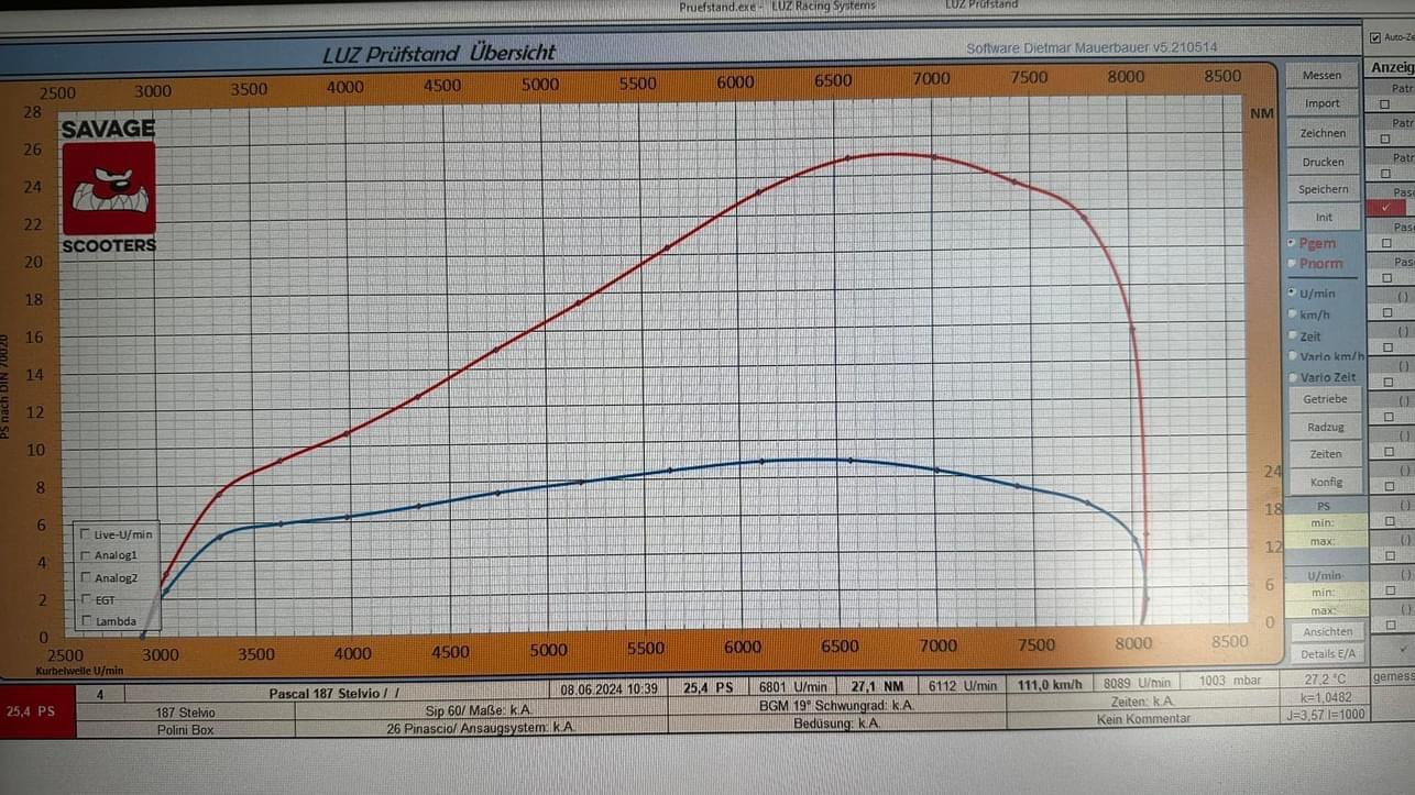

  2. Das fährt sich mega. Das Setup ist aber eher unauffällig doch es macht die 25 mehrmals gemessen. Hier mal das gröbste: Motorgehäuse: VNX1T Bearbeitet auf die Überströmer vom Stelvio alles schön ohne Kanten. Mit Doppelzirkel auf ca. 0.7mm Restmaterial. Einlass ist in Zylinderrichtung voll offen Restdichtfläche Drehschieber ca. 2mm. Auf die andere Seite so dass ich mit der SIP 60 Hub Vollwangendrehschieberwelle Race auf 122 komme. Die Winkel zum Vergaser sind möglichst steil hochgezogen. Vergasser Pinasco 26 unten leicht ausgeschliffen um die besagte Einlasssteilheit zu realisieren. Ist unten betzt leicht ovaler aber das passt glaubs supper. Die Welle wurde so bearbeitet das ich auf 62 Einlass komme ca. 2-2,5mm ausgeschliffen. Der Zylinder hab ich nicht bearbeitet die Steuerzeiten ergeben sich aus 1,2mm Fudi und 0,5mm Kodi. Einzig der Auslass wurde ausgeräumt, also dieser Hubel im Auslass entfernt. Am Kolben habe ich das Fenster für den Boostport leicht nach unten gezogen ca. 4-5mm und die Kanten angefast. Zylinderkopf habe ich den Gusskopf mit dezentraler Kerze verbaut. Quetsche liegt bei 1.2mm. Dazu ne Polinibox. Getriebe: BGM Primär 64/65 Aktuell auf 22 wird aber noch auf 23 oder 24 angehoben. Das ist so agro das will ich nicht auf der VNA fahren…. Ok vielleicht in den Bergen ab und zu da macht das Laune gegen die Grossen🏍️. Aber der geht im 3ten noch locker hoch! Tannenbaum ist 12/13/17/22 Zähne Die Gangräder sind 57/42/38/36 Zähne Kupplung BGM Zündung BGM 12V Zündpunkt 19 Grad Einlass 122/62 Überströmer zu Auslass 122/178 Das wars, nichts spektakuläres aber es geht ab wie Schmitz Kater auf Steroiden Nachtrag: Ohne Schlauch mit Vesptec Deckel und Venturi. Vergaser SI26 bearbeitet und mit 190/190 BE2 und 160/68 bestückt.

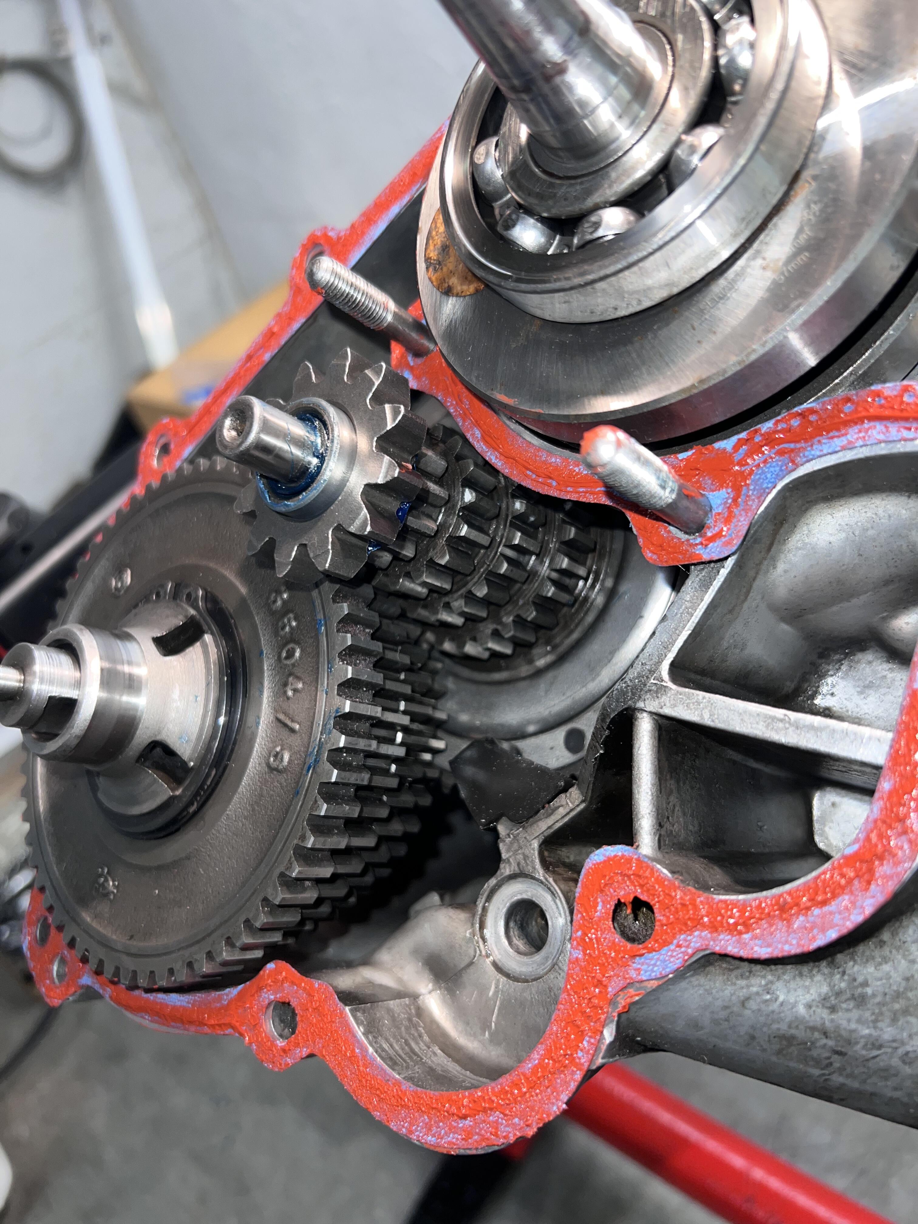

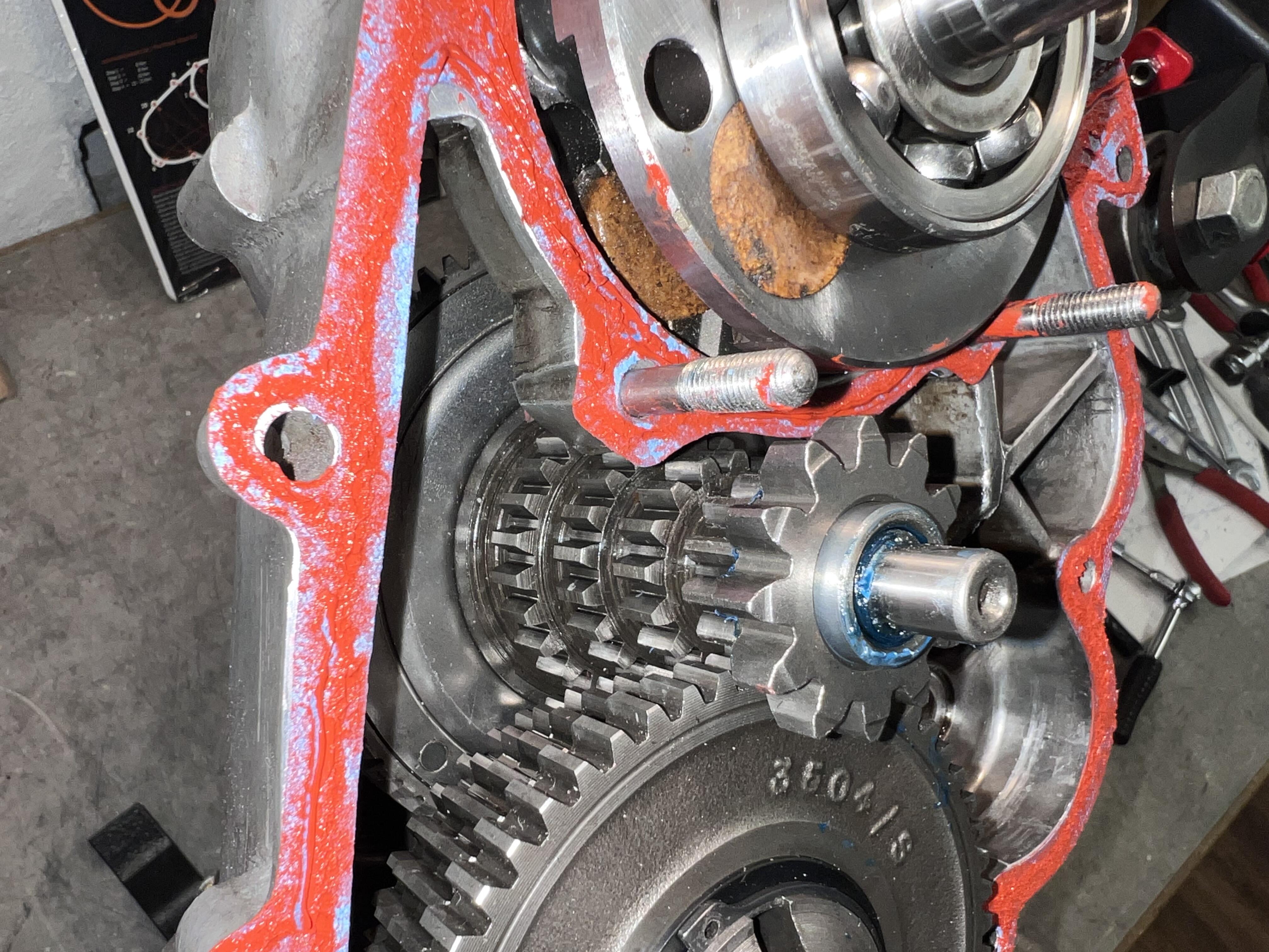

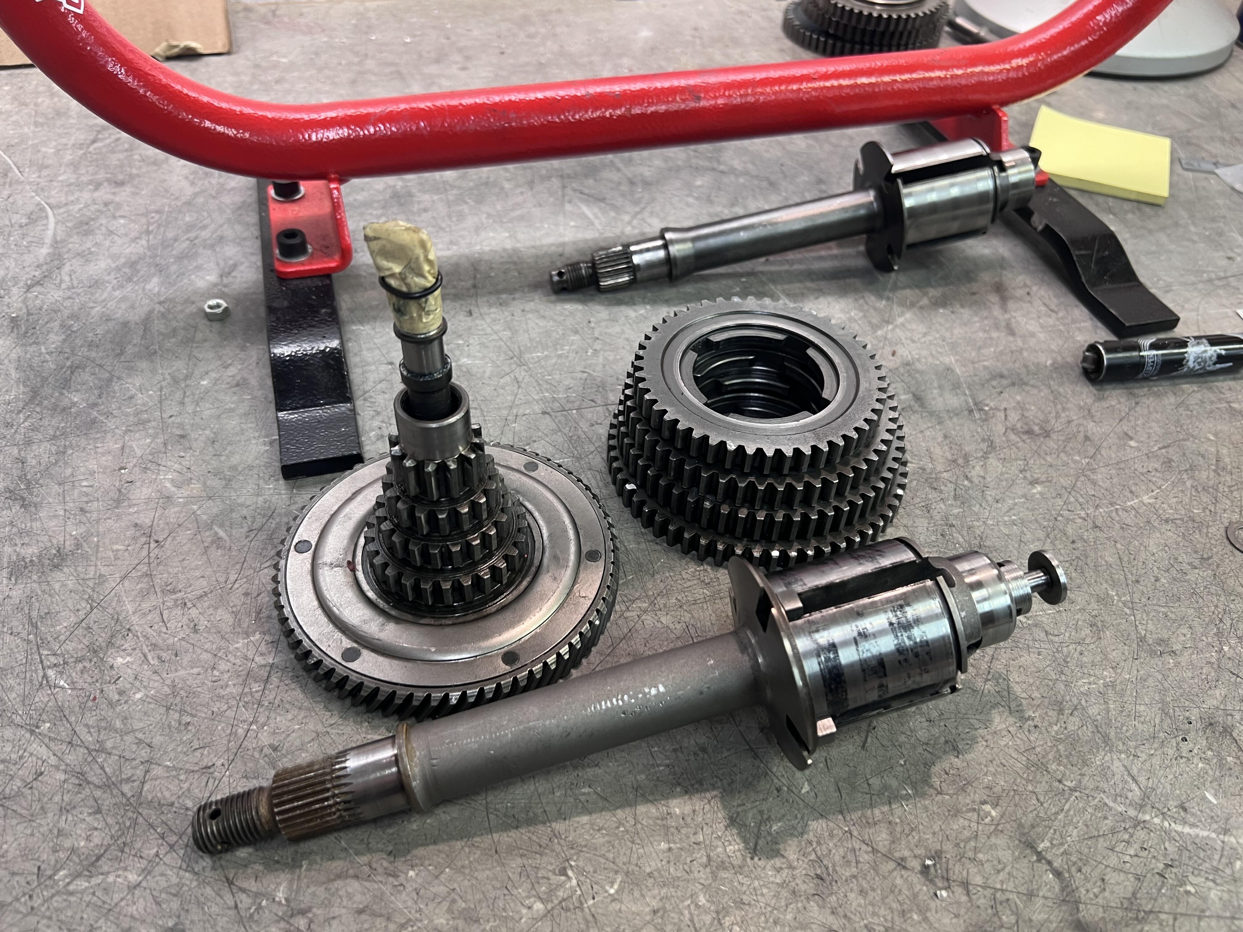

  5. Ich habe mir ein GTR Getriebe besorgt und dies verbaut. Es ist ein VNL2T Getriebe komplett mit Tannenbaum Antriebswelle usw. Dies passt so aber nicht 1zu1 darum wieder messen, überlegen, bearbeiten, messen blablabla…. Jetzt ist folgendes verbaut. Tannenbaum mit Primär von der GTR. Antriebswelle ist die originale von der VNA mit den 4 Getrieberäder der GTR. Die Antriebswelle musste nachbearbeitet werden. Schaltbolzen ist von der GTR musste aber leicht angepasst werden. Schaltraste ist natürlich auch eine 4 Gang, aber keine Ahnung welche das genau ist. Musste leicht nachgearbeitet werden, so das dass Getriebe genau ausdistanziert ist. Leider musste das ganze nochmals zerlegt werden, da dass Kickstarterrizel am 4 Gang anstand, bessergesagt dieses leicht berührte. Ich musste die Kickstarterwelle dann Kupplungsseitig noch mit 0,5mm Passscheibe unterlegen so dass alles sauber passt. Das Kickstarterrizel wurde auch nachgearbeitet. Nun ist alles wieder zusammengebaut und es wird dann wieder getestet…. Ich werde bald wieder berichten was dabei rausgekommen ist.

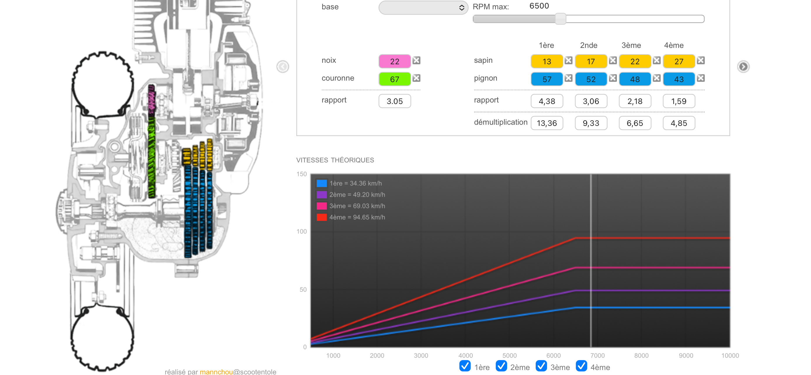

  7. Ahhhh Ferien in Italien Zeit zum Chillen aber nicht zum schrauben, daher Zeit zum grübeln😅 Warum kriegt der im 3ten den scheiss nicht hochgezogen? Zu grosser Sprung vom 2ten in den 3ten möglich sollte aber nicht so krass einbrechen wie er es denn macht. Evtl. auf 4 Gang umbauen! Ist ja möglich mit VNB5/6 Getriebe die Sprünge sind kleiner siehe Bilder. Viel Arbeit und ob es dann besser ist……? Was ich sicher auch nochmal anschauen muss ist der AFR Wert wenn ich in den 3ten komm, evtl. überfettet sie ja dann! Einlasszeit sollte passen! Ich zitiere mal ausm Bell die Tabelle: RPM - Duration 7000 150-155 8000 155-160 9500 165-170 11000 185-195 12000 195-200 Ich habe aktuell 151 Grad dass sollte passen, könnte höher gehen aber braucht er das? Ich möchte bei dem Konzept bleiben und nicht auf ein 150er Spanier wechseln, denn ich will den VNA Motor mit ein wenig mehr Dampf fahren. So ist der Plan und so muss er bleiben. Vielleicht hat ja jemand der sich mit schlitzgesteuerten auskennt Zeit und Lust ( jaja alle haben keine Zeit kenne ich) da mal drüber zu schauen….. Oder kennt jemanden der das kennt…… Denn ich bin weit gekommen aber jetzt weiss ich gerade nicht wo anpacken Schöne Ferien allen

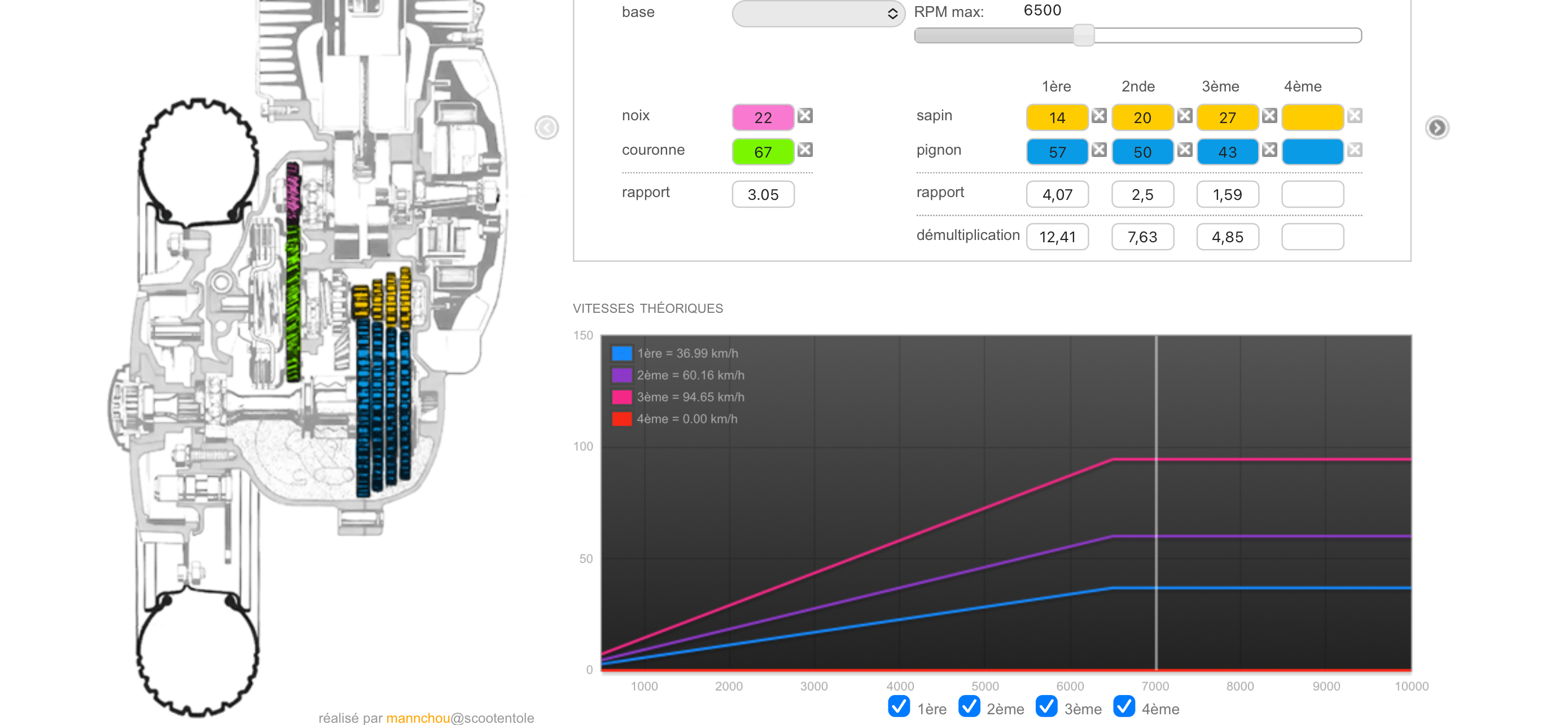

  9. Es wird Sommer und man hat doch immer wieder das eine oder andere an den Kisten zu schrauben, und so kommen so Langzeitprojekte immer wieder zu kurz, da man ja auch die Kisten fahren möchte. Wie schon gesagt der VNA 150 läuft und ist mal grob abgedüst. Kann noch verfeinert werden aber zum Fahren und Testen reichts erstmals. Ja wie läuft sie nun, ich muss sagen 1 und 2ter Gang ist ein Traum, gut Dampf aus dem Keller und das reicht allemal für den Alltag. Aber eben, es gibt ein Thema, das ich nicht verstehe oder in den Griff kriege und das ist der Anschluss an den 3ten Gang. Wenn ich vom zweiten mit so 65 km/h in den 3ten schalte kommt sie nicht richtig auf Touren. Ich muss Gas rausnehmen und vorsichtig aufdrehen, geht’s leicht Bergauf will sie noch weniger. Jetzt weiss ich mir gerade nicht zu helfen. Warum kommt sie im 2ten so gut und im 3ten will sie dann nicht. Klar ist der Sprung nicht der kleinste aber beim Originalmotor war das nicht so stark spürbar. Leistungsmessung mit GSF-Dyno mit 23° Vorzündung. Mit 19° läuft sie auch aber die Ergebnisse sind besser mit 23°. Anbei die Übersetzung mit Getrieberechner. Die Daten zum Motor sind ja weiter oben alle beschrieben und wenn jemand Lust hat, mir unter die Arme zu greifen währe ich sehr sehr dankbar. Denn es fehlt nicht mehr viel und die Kiste läuft für den 2Kanal Motor von 1958 sehr ordentlich und für den Alltag völlig ausreichend. Und dieses Geräusch vom Direktgesaugten ist einfach herrlich.
