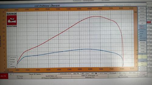

  2. Das fährt sich mega. Das Setup ist aber eher unauffällig doch es macht die 25 mehrmals gemessen. Hier mal das gröbste: Motorgehäuse: VNX1T Bearbeitet auf die Überströmer vom Stelvio alles schön ohne Kanten. Mit Doppelzirkel auf ca. 0.7mm Restmaterial. Einlass ist in Zylinderrichtung voll offen Restdichtfläche Drehschieber ca. 2mm. Auf die andere Seite so dass ich mit der SIP 60 Hub Vollwangendrehschieberwelle Race auf 122 komme. Die Winkel zum Vergaser sind möglichst steil hochgezogen. Vergasser Pinasco 26 unten leicht ausgeschliffen um die besagte Einlasssteilheit zu realisieren. Ist unten betzt leicht ovaler aber das passt glaubs supper. Die Welle wurde so bearbeitet das ich auf 62 Einlass komme ca. 2-2,5mm ausgeschliffen. Der Zylinder hab ich nicht bearbeitet die Steuerzeiten ergeben sich aus 1,2mm Fudi und 0,5mm Kodi. Einzig der Auslass wurde ausgeräumt, also dieser Hubel im Auslass entfernt. Am Kolben habe ich das Fenster für den Boostport leicht nach unten gezogen ca. 4-5mm und die Kanten angefast. Zylinderkopf habe ich den Gusskopf mit dezentraler Kerze verbaut. Quetsche liegt bei 1.2mm. Dazu ne Polinibox. Getriebe: BGM Primär 64/65 Aktuell auf 22 wird aber noch auf 23 oder 24 angehoben. Das ist so agro das will ich nicht auf der VNA fahren…. Ok vielleicht in den Bergen ab und zu da macht das Laune gegen die Grossen🏍️. Aber der geht im 3ten noch locker hoch! Tannenbaum ist 12/13/17/22 Zähne Die Gangräder sind 57/42/38/36 Zähne Kupplung BGM Zündung BGM 12V Zündpunkt 19 Grad Einlass 122/62 Überströmer zu Auslass 122/178 Das wars, nichts spektakuläres aber es geht ab wie Schmitz Kater auf Steroiden Nachtrag: Ohne Schlauch mit Vesptec Deckel und Venturi. Vergaser SI26 bearbeitet und mit 190/190 BE2 und 160/68 bestückt.
  3. Und mir erst…. Ich sage nur einmal was dazu! Warum urteilen Menschen über Menschen die sie nur durch hören sagen kennen und nie selber getroffen haben. Ich kann sagen, der Kev hat echt ein sehr grosses wissen über den SI, da gibts nicht viele die da mithalten können. Es gibt auch verschieden Ansätze zu dem Thema. Da gibts die den Vergaser-Motor kastrieren um auf der sicher Seite zu sein oder die wo das Potential vom Motor durch genug Luft und Sprit herausholen. Meiner wurde dieses Jahr in Italien über 1500Km hart an der Grenze bewegt, ich aber bin entspannt denn ich weis der hält. Jeder wie er meint. Und Prüfstände sind nun mal nicht das Mass aller dinge, den es gibt kein urps wie ein urkilogramm. Die streuen locker um 1Ps und das wird sich auch nicht ändern. Zum vergleichen zwischen Änderungen sind sie aber unerlässlich. So Ende der Diskussion und bitte macht euch selbst ein Bild bevor man über jemanden urteilt.

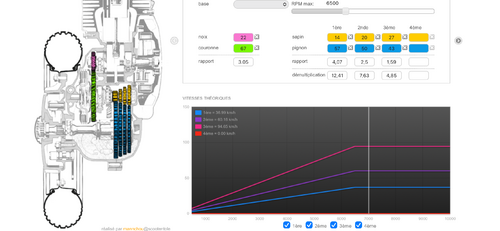

  7. Ahhhh Ferien in Italien Zeit zum Chillen aber nicht zum schrauben, daher Zeit zum grübeln😅 Warum kriegt der im 3ten den scheiss nicht hochgezogen? Zu grosser Sprung vom 2ten in den 3ten möglich sollte aber nicht so krass einbrechen wie er es denn macht. Evtl. auf 4 Gang umbauen! Ist ja möglich mit VNB5/6 Getriebe die Sprünge sind kleiner siehe Bilder. Viel Arbeit und ob es dann besser ist……? Was ich sicher auch nochmal anschauen muss ist der AFR Wert wenn ich in den 3ten komm, evtl. überfettet sie ja dann! Einlasszeit sollte passen! Ich zitiere mal ausm Bell die Tabelle: RPM - Duration 7000 150-155 8000 155-160 9500 165-170 11000 185-195 12000 195-200 Ich habe aktuell 151 Grad dass sollte passen, könnte höher gehen aber braucht er das? Ich möchte bei dem Konzept bleiben und nicht auf ein 150er Spanier wechseln, denn ich will den VNA Motor mit ein wenig mehr Dampf fahren. So ist der Plan und so muss er bleiben. Vielleicht hat ja jemand der sich mit schlitzgesteuerten auskennt Zeit und Lust ( jaja alle haben keine Zeit kenne ich) da mal drüber zu schauen….. Oder kennt jemanden der das kennt…… Denn ich bin weit gekommen aber jetzt weiss ich gerade nicht wo anpacken Schöne Ferien allen
  8. Hahaaa also hatte Luigi quarantanove Zähne für ein Halleluja gezählt und dann 1 und 1 zusammengezählt. Schlauer Bursche der Luigi!!! Aber da fehlen dann bei gleicher Drehzahl mal schlappe 12km/h. Da müsste der Motor dann bis 7500 drehen um wieder so um die 95 zu kommen….

  13. Nachtrag zum Getriebe, die Primär bleibt bei 67 und nicht wie am Anfang beschrieben bei 64/22 da habe ich ein wenig bedenken das er dass nicht ziehen könnte… Wenn der Motor sich so anfühlt dass er es denn ziehen würde, kann ich dies immer noch verbauen. Aber für den Anfang lieber mal kürzer dafür fahrbar.
