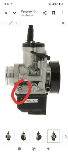

Werde ich die Woche beides probieren, besten Dank. SNV müsste 250 sein. Schieber 40 meine ich. Da komm ich dann wohl nicht drum herum ;)
@JungSiegfried so. Dienst zu Ende, gleich in die Garage gesprungen: SNV ist derzeit bei 200. Nadel hat natürlich vier Kerben, ich ne Brille auf. Alter Mann. Der Schieber ist ein 40er.
Also 300er SNV bestellen? Auch 50er Schieber? Die sind ja mit 40€ beim SC recht teuer. Stein-Dinse hat sie für 27 im Programm. Die Schwimmernadel selbst kann ich doch weiterverwenden, oder?

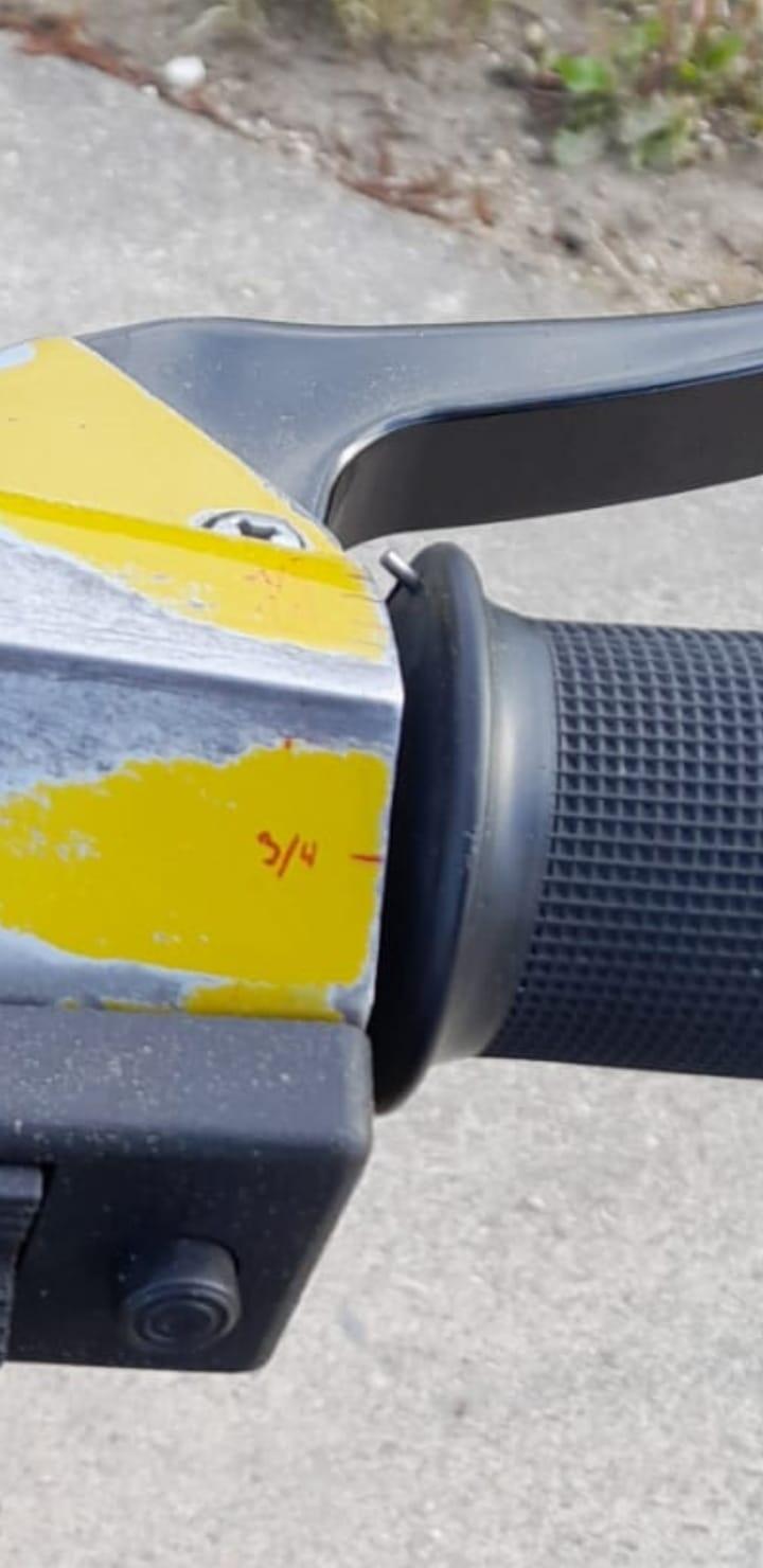

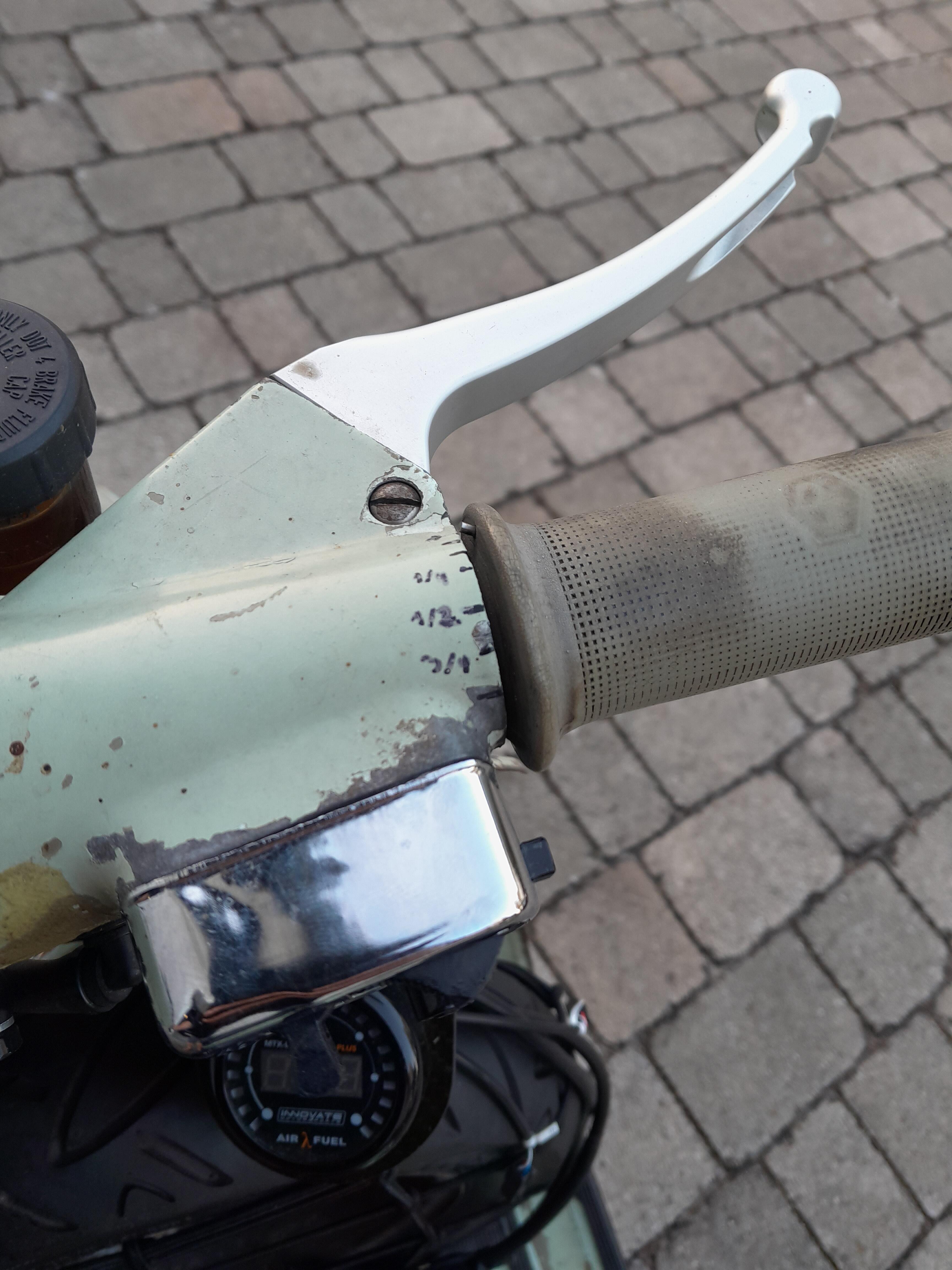

Nee habe ich noch nicht. Ist ne SiP Sonde, die zum Tacho geht. Lastbereiche markiere ich mir jetzt. Vorher nur auf Gefühl vorsichtig Gas gesteigert und geschaut, ob es denn generell passt.
Ka ob man die Sip Tacho/Sonde kalibrieren kann. Mein GTX-L plus  kalibriere ich ab und an mal
Ohne Markierungen am Gasgriff ist das alles ein Ratespiel.
Einfach abgetrennten 1,5 mm Bohrer in den Lenkergriff bohren/stecken und die Markierungen 0 1/8 1/4 1/2 3/4 und Vollgas mit dem Edding am Lenker oder auf Klebeband übertragen.
Bearbeitet von d-tom
den schieber kannst du dir mit grobem schmirgelpapier auf 50 oder was auch immer umbauen. das große snv würde ich ohne pumpe auch wärmstens empfehlen.
Danke für die Tipps! 🤙🏽
Nö das 300er snv hat ne andere, dickere Nadel, die ist in der Regel aber dabei :)
Ja, die hat eine 5,2er Nadel. War nicht abgebildet bei SC, daher beim Mitbewerber geordert.

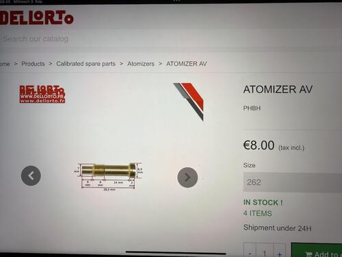

Ich würde eure Hilfe brauchen bzgl. Grundsetup-Mischrohr YSN PHBH 28 mit Super G 2.0 177.
Hallo, mein Name ist Philipp, komme aus Österreich und ich besitze seit ca. 3 Wochen eine LML.
Habe die günstig erworben, war aber einiges Verbastelt von den Vorbesitztern aufgrund fehlendem Talent/Wissen….
Verbaut ist noch ein originaler 125ccm Zylinder mit einem PHBH 28…🙈
Eine 55er ND und eine 105er HD war verbaut. Untenrum viel zu fett, oben raus viel zu Mager…. Man kann es kaum glauben, aber ich fahre aktuell eine 125er HD, darunter ist die Kerze komplett Weiß…. Und ja der Wärmewert stimmt und ja, ich bin auch mit Vollgas ein paar Minuten gefahren (gleich abgestellt und Kerze raus), daher Tippe ich auf Falschluft bei der Ansaugung. Da ist alles mit dem guten roten Silikon abgeschmiert, auch die Ölbohrung inkl. Loch für die Welle ist nur zugeschmiert…
Weiters ist am Mischrohr keine Bezeichnung zu erkennen, da Tapp ich im Dunkeln.
Mit der 125 HD musste ich den Nadelclip ganz rauf geben, so läuft die Kiste aber Top.

Mischrohr kannst mal
auf ein AS260/262 probieren.
Mund dann mal sehen was so los ist.
mischrohr av 262/264
nadel x2
