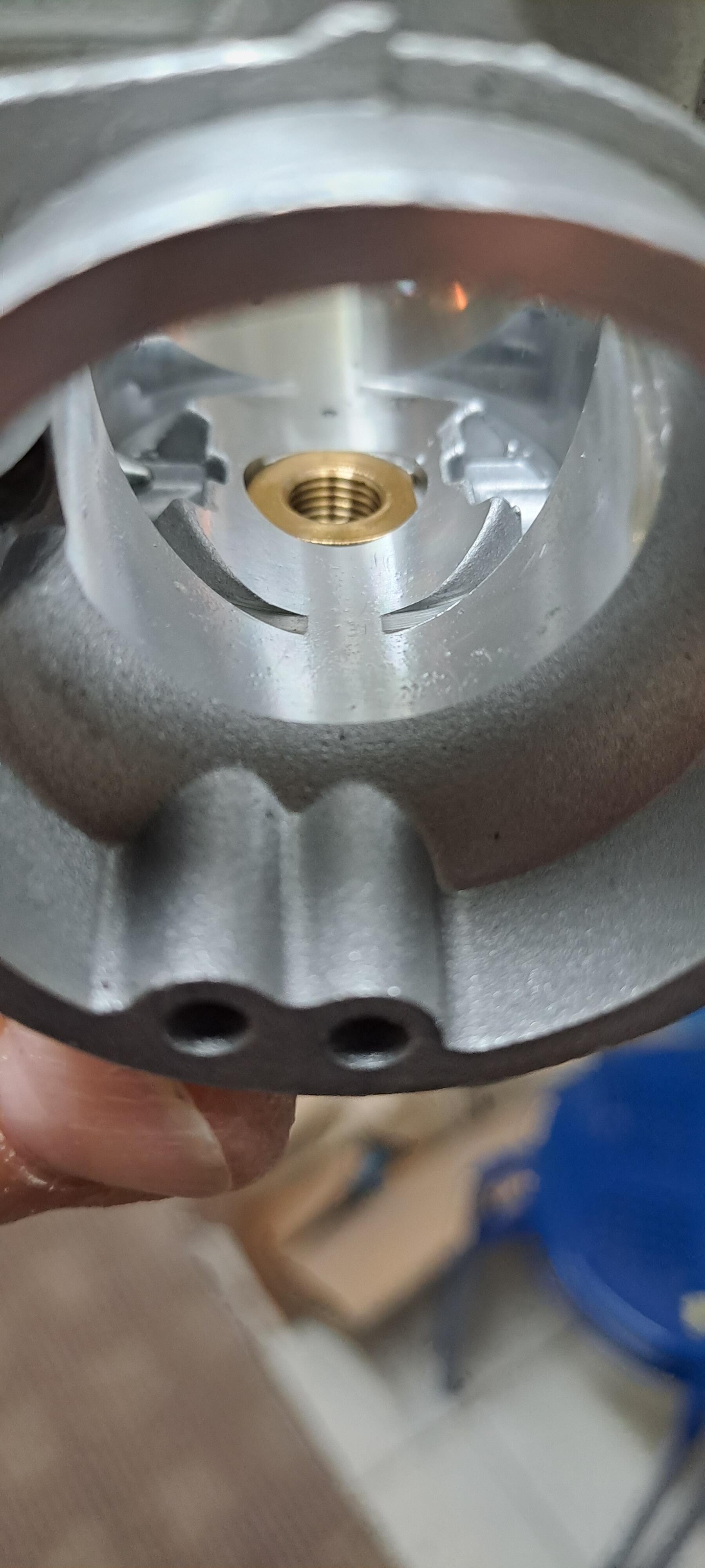

Woran erkenn ich den 4-T Vergaser?
Is ein 4T. Du kannst einfach den Düsenstock heiß ausdrücken und einen für 2T rein.
Wie @Scumandy schon schrieb:
Eindeutig Viertakt.
Der Düsenstock (Mischrohraufnahme) von der Zweitaktversion ist höher und hinten ausgeschnitten.
Ich hab erst letztens auch ein paar 4-T-Nieten gezogen und umgebaut.
1x PHBH30, 1x PHBL24 und die üblichen Umbauten an einem VHST.
Leider hab ich beim PHBH vergessen, nach der Luftdrossel zu schauen, aber es würde mich wundern, wenn die da nicht auch noch raus müsste, wie bei den anderen beiden.
Ich schau bei Gelegenheit gerne nach, aber wenn es jemand auf dem Schirm hat soll es mir auch recht sein.

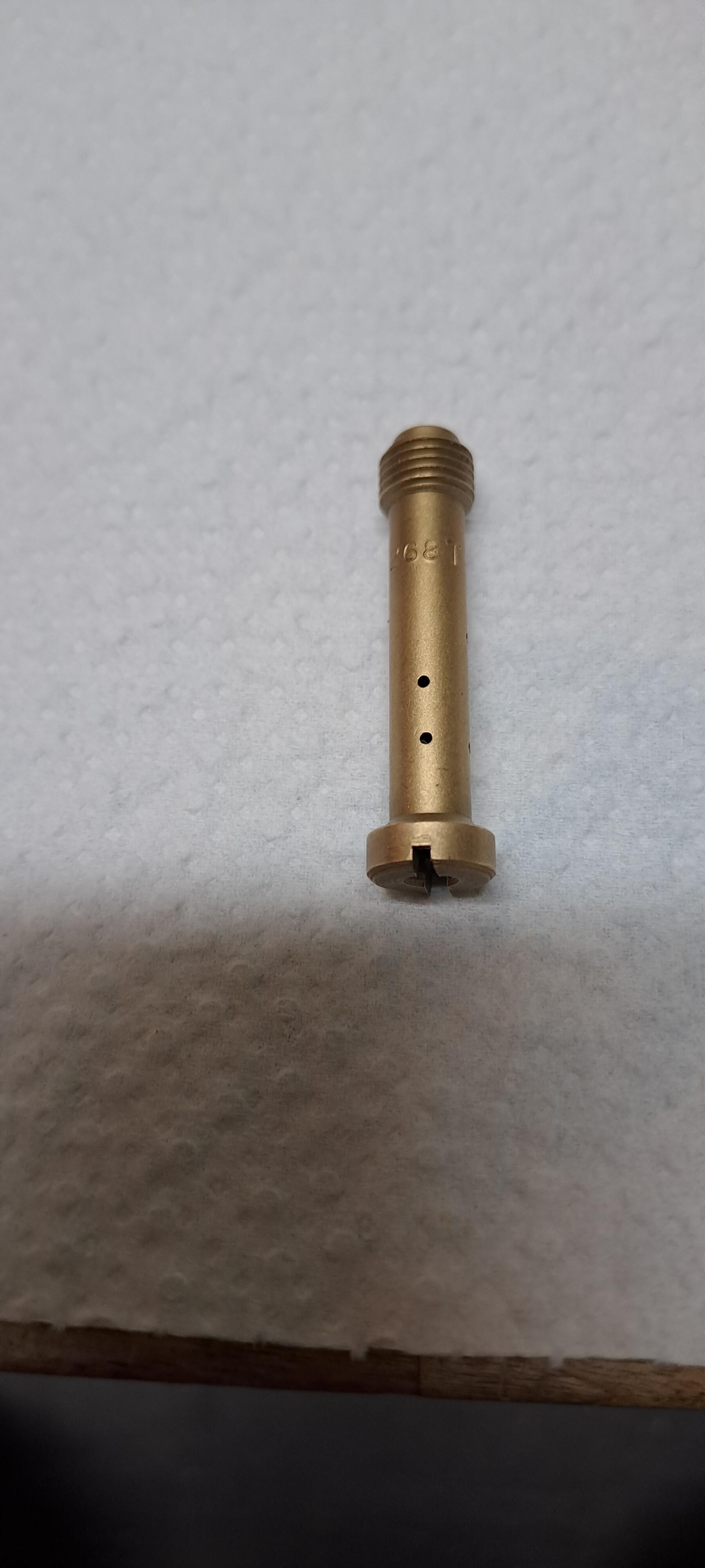

Wir reden vom Mischrohr!
vor einer Stunde schrieb alfonso:
