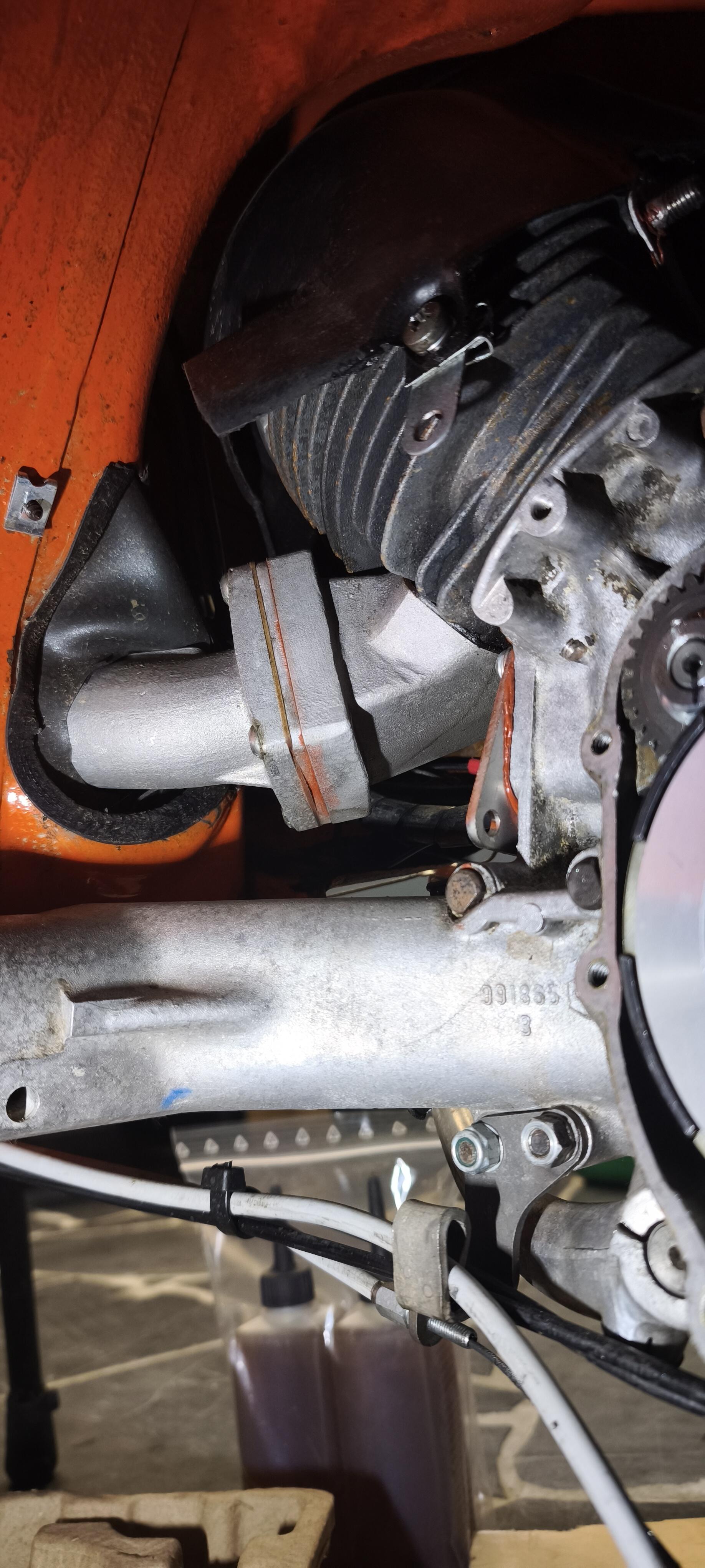

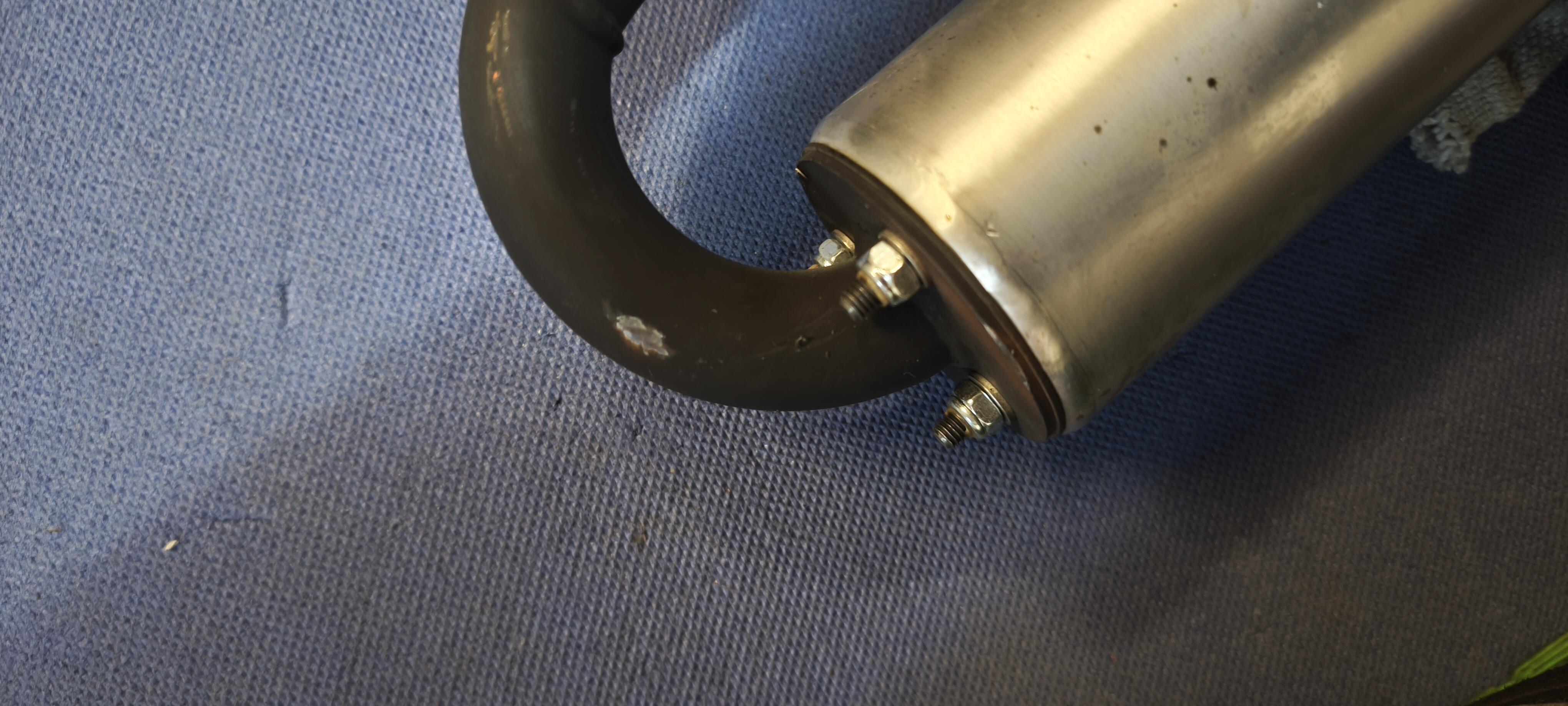

So, Bier gestern war lecker, aber der Auspuff nicht optimal ausgerichtet. Vielen Dank an @blutoniumboy für den dezenten Hinweis. Manchmal sind es tatsächlich nur Kleinigkeiten. Da reicht es nicht, 100% zu geben, manchmal müssen es halt 110% sein. Habe den jetzt voll eingefedert ausgerichtet. Es bleiben ca. 5,5cm Restfederweg. Probefahrt war heute deutlich angenehmer. Bin zwar am Halter unten an der schwinge in den Langlöchern voll auf Anschlag, aber ich konnte alles spannungsfrei montieren. ALSO : Curly immer mit demontiertem Federbein und voll eingefedert ausrichten und montieren. Merkst euch des! Und ja, der 170er macht richtig Spaß! Wenn ich jetzt noch von E5 und motul 710 auf super Plus und motul 800 Offroad umstelle, fahre ich wahrscheinlich nur noch auf dem Hinterrad

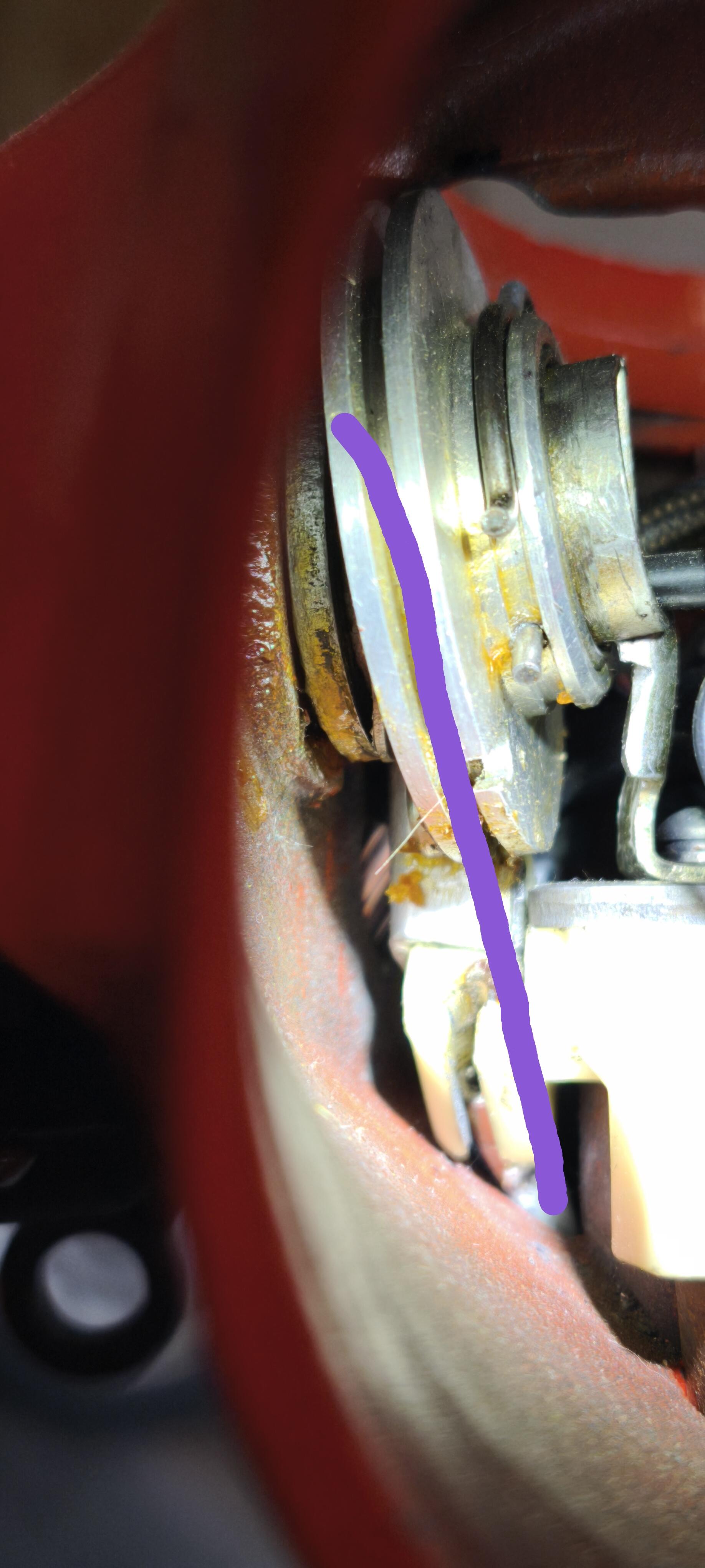

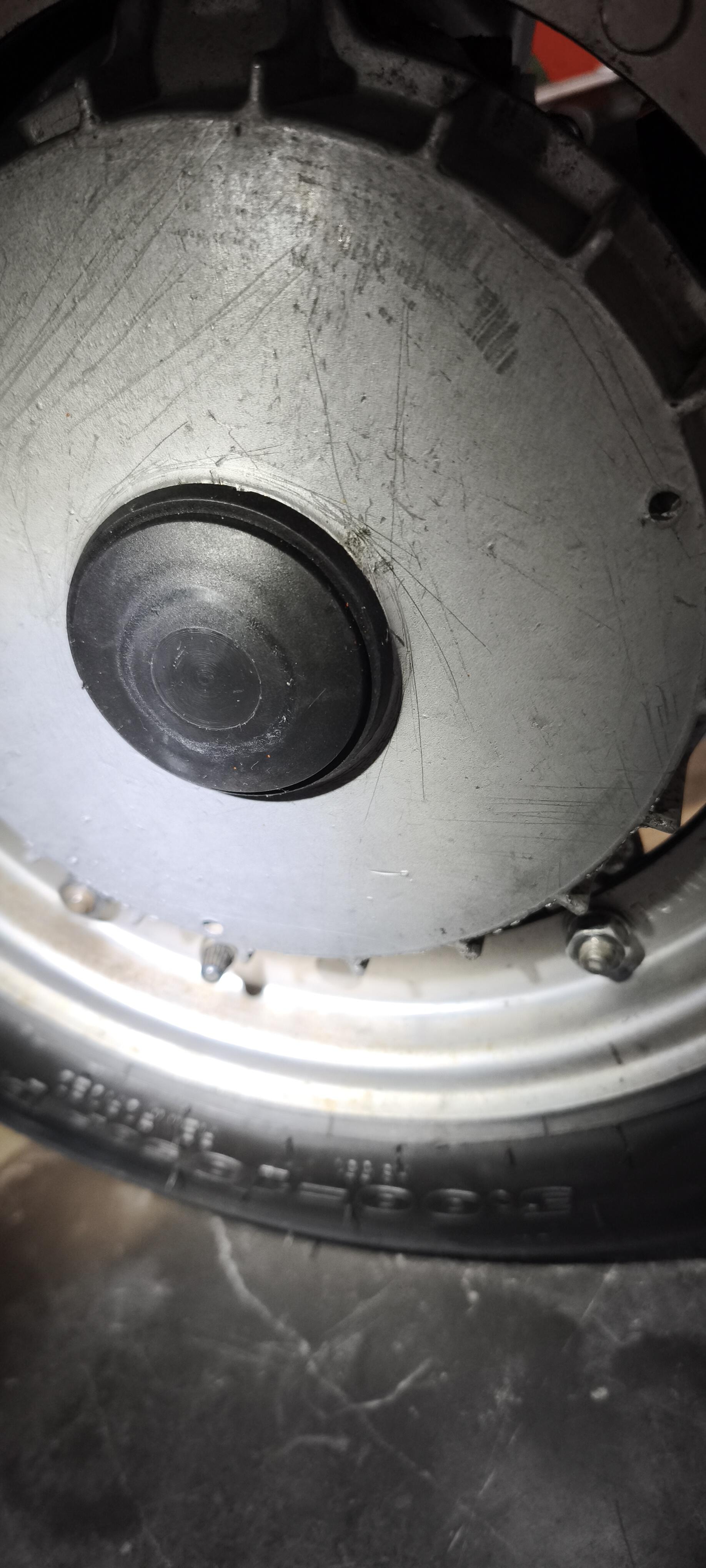

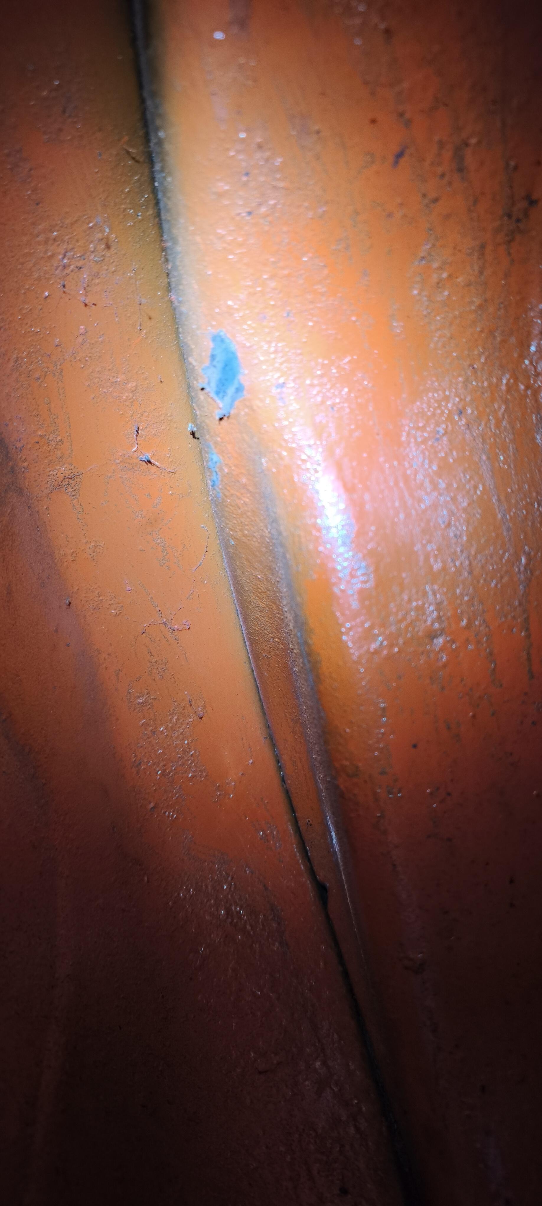

So, kein guter Tag heute. Komme gerade von einer 5km Probefahrt. Egig Curly 1,5mm auf V50: Leider durchgefallen. Steht oben am Rahmen an und schleift an der hinteren Fettabdeckkappe. Bin schwer angepisst, da die teure Beschichtung und der neue Lack im hinteren Radhaus im Eimer sind. Ich gehe jetzt Bier trinken und schaue mir das morgen noch einmal in aller Ruhe an. Was mir eben auch noch auffiel: die Krümmerflanschbohrung ist im Rundloch 8,23mm, aber im Langloch 7,81mm. Also wieder nacharbeiten, Dremel dran, Feile dran, Haarlinial dran.... Das sind zwar Kleinigkeiten, aber es nervt hart!
