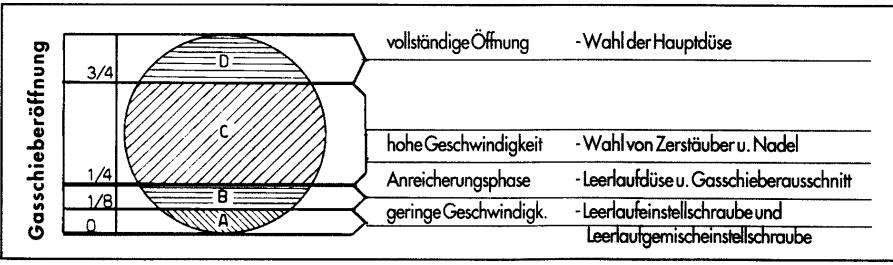

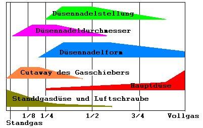

hat nochmal jemand auf die schnelle die Grafik zur Hand wie der phbh bzw die phb vergaser funktionieren in welchem Bereich?
sprich die Veranschaulichung von Wirkungsbereich ND, MR, Nadel, HD, etc?
ich finde die gerade nicht wieder

vielen Dank, die hatte ich gefunden, ich meine es gab noch eine andere Grafik die wie ein Graph dargestellt ist

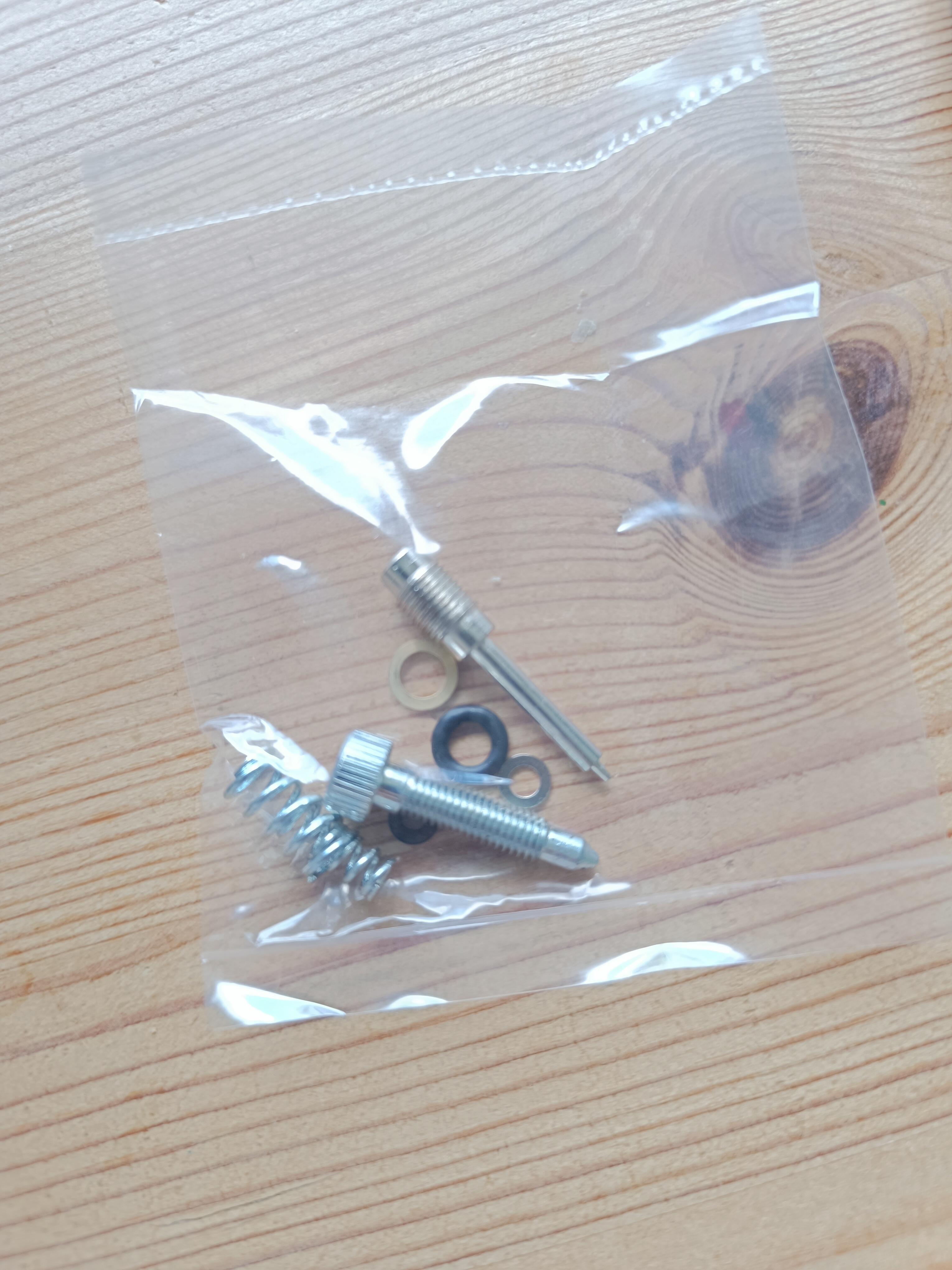

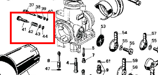

Habe nun das Ersatzpaket bekommen.
In welcher Reihenfolge kommt die Schraube rein?
Schraube/Spirale/Unterlegscheibe/Dichtring/Vergaser?
vor 16 Stunden schrieb steven:
yes...  41 Standgasschr. / 42 Feder / 43 Scheibe / 44 O-Ring
